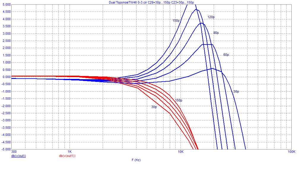

Нашел.Там же ПХ весьма причудливой формы Когда подцепил на вход корректора головку, ПХ приобрела более приличный вид.Какая осциллограмма к какой частоте -помню смутно.Вроде бы там на килогерце ровно,а на низу чудеса.

Применяется с момента появления эл.магнитных звукоснимателей. Но в то в то время эффект был слабо ощутим (зеро), на фоне шума самого корректора. Только после появления малошумящих комплектующих и бол\мен совершенной схемотехники его начали применять снова.
Поэтому я и сомневаюсь, что в этом корректоре это решение использовали для снижения шума. Возможно это делалось ввиду более выигрышного звучания с высокоомными и высокоиндуктивными головами. На графиках сравнение с стандартным входом 47кОм(красный) и головой 1кОм, 1Н.

Первая мысль- в макете снять семейство ачх на измервиниле с разной емкостью ко входу. Уж больно заманчивые картинки.
Дядя Никита Трошкин плохое советовать не будет. А он все время заворачивал тему TVV-47 в сторону 46-го.

В плане дальнейшего рукосуйства: апериодическую коррекцию применить пробовали?
Как я понимаю, в схеме с первой страницы последовательно с C3 добавляется резистор.
Его сопротивление вычислить из равенства R×Lг=47kOhm×Cвх.
Добавочный конденсатор на входе не ставить совсем. У больно высока индуктивность ГЗМ у Borisych'а...
Этот же эффект даст замена стандартного нагрузочного сопротивления 47кОм. Но применённое решение более эффективно + ещё кое какие цацки.
Куда девать емкость шнурков?
наши 3102 можно пользовать не в ущерб звуку
Дело минутное перепаять. Попробуйте.
Только учтите, что не все 3102 это 3102 в плане шума. _da
