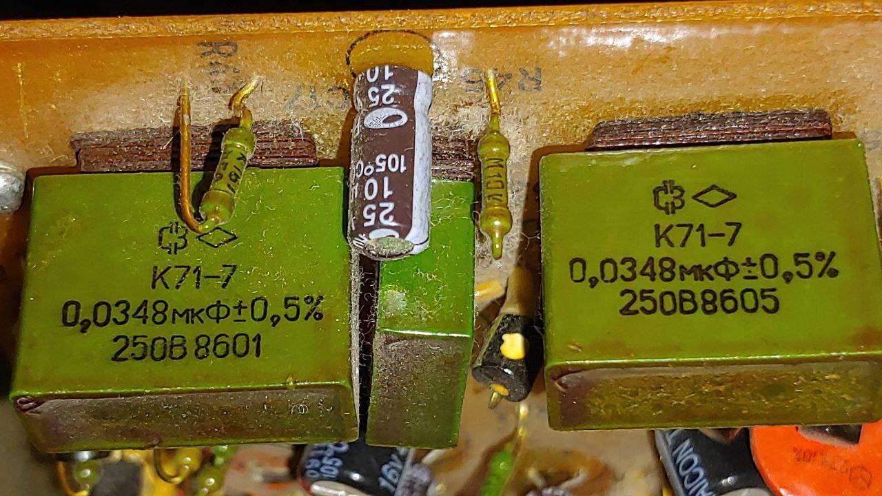

У этих "специфичных" конденсаторов номиналы идиотские и ТАУ получаются не мене идиотские 72,38 (где должно быть 75), 309,34 вместо 318 и 3222 вместо 3180.
Есть расчет этих цепей, есть измервинил, есть методика с инверсной RIAA, пофиг на неудобные собачие цифры емкостей и резисторов. Разберемся.
Якої ідіотської величини відхилення АЧХ Ви в змозі почути на Ваше фізиологічне вухо? В децибелах. А тепер переведіть ті децибели у відсотки. Ще не смішно?
А ще підрахуйте діапазон можливих значень тау при використанні конденсаторів з 5 відсотковою точністю номіналів з ряду Е24, наприклад
В разы проще найти R27=10k, R35+R37=118k, C13=7n5, C15=27n. И номиналы не идиотские и ТАУ точнее.
Михалыч, все именно так. Я понимаю, что точность нужна. Не понимаю, откуда взялись такие собачие номиналы у емкостей корректирующей цепи.
Обычно прога спрашивает, с какого элемента считать и к чему привязываться. И ты ей выдаещь, важно поковырявшись в носу, вместо привычных 10 нф - одиозные 9, 987365. В ответ получаешь набор такого же бреда.
Интересно и другое. На каком складе потом найдутся детали с такими рассобачьими номиналами? Или сидит коллектив , перебирая коробки с деталями, вымеряя приборами , пока не выпадет нужная семиэтажная цифирка?
В практике были ситуации, в виде кучки точных емкостей собачьего номинала. скажем, 25 нф. Суперский кондер, но вся цепочка под него корячится номиналами , добавками к соседней емкости, составными резисторами. Прямо, как здесь. 7, 5 ком стандартный резистор-остальные подгонка.
Кстати, а "идиотские" номиналы СГМ-3 и подобных ССГ, КСГ не смущают?
Я в курсе в какой именно аппаратуре такие конденсаторы стояли, самому доводилось с ней работать. Пихать ССГ или СГМ в транзисторные и, тем более, микросхемные конструкции можно только от жадности или бедности, "по тому что есть в тумбочке". У самого в гараже есть мешочек с точной слюдой и полистиролом с нестандартными номиналами из списанной военной аппаратуры.

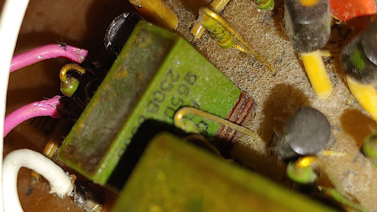

Феникс делали на военном заводе, все плата текстолитовые, в лаке (цапонлак или нитролак). Скорее всего, ставили то, что реально лежало не востребованое на складе, вот и схему так подогнали. К71 7 ставили высокоточные в корректор и в ранние ЕК.
Если действительно существуют высокоточные и высокостабильные 9,65nF и 34,95nF - я ничего против их использования не имею. Мне такие не попадались.
Глядя на ту картинку, я подумал, что это кто-то в интернетах прифотошопил значения емкостей в своём конкретном корректоре.
Кстати, посмотрел, номинал К71-7-250-0.03495мкф 0.5% в продаже есть.
Я не пойму,а что нельзя параллелить те же К71-7 ,например из трёх -двух разных номиналов,для точной подгонки под нужный номинал?Они же безиндуктивные?

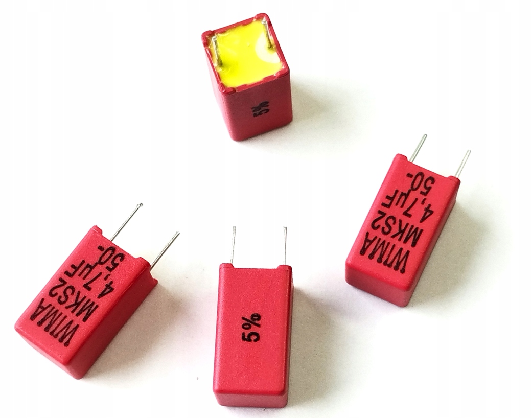

Серия: MKS2
Емкость: 4,7 мкФ
Напряжение: 50 В постоянного тока
Допуск: 5 %
Размеры: 7 ,2x7,2x13мм
Растр между выводов: 5 мм

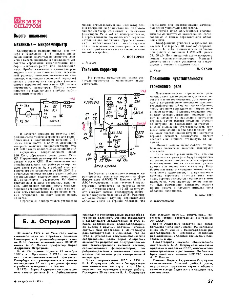

В Радио конца 70-х была схема корректора от Н.Сухова, на микросхеме 140УД1, на входе стоял нестандартный номинал 1.6 мкф.
Это да. Но реально, выигрыш от такого избытка у ММ мизерный.
Действительно ли это так?
Учитывают ли используемые вами модели фликкер-шумы на ИНЧ?
Как я понимаю, при наличии разделительного конденсатора, или при его недостаточно огромной ёмкости, - растёт импеданс источника, на котором шумовой ток 1/f создаст избыточный шум.
Я искал модели малошумящих транзисторов. Почти нигде нет параметров, описывающих сопротивление базы и фликкер-шумы. Приятные глазу результаты моделирования шумов именно этим, - отсутствием правдоподобных шумовых свойств в моделях, - и объясняются в 99% случаев.
Я эту схему помню и собирал в ..... не помню, году, там фишка была, ФВЧ 3 порядка на входе, срез ниже 30Гц. Попробую найти. Нашел. Н.Сухов. г.Киев. 1979 год.
...Память подвела. там иные номиналы.
А, вспомнил. 0,2мкф не было такого в кассе, а сложить два по 0,1 не складывалось в уме. ))
    406.7 KB · Просмотры: 187
Схема звучала красиво , но иногда было что-то типа возбуда и она затыкалась, проверить-устранить было нечем.
Как бы там ни было, доброе впечатление схема оставила, в Вегу-106 перетыком встала.
