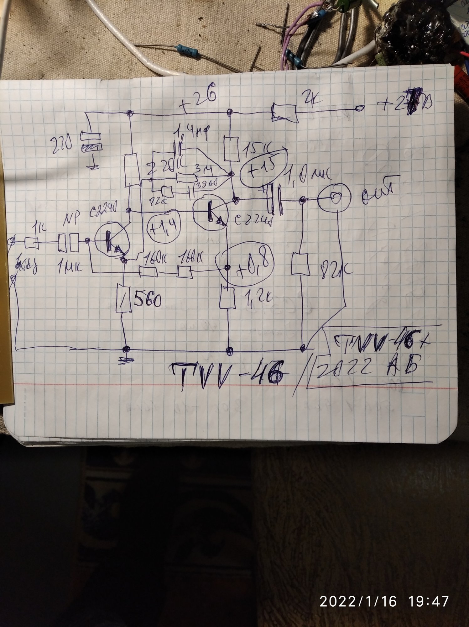

В симуляторе LTspice смотрю, мне не нравится необходимость обеспечивать точность АЧХ в двух местах, - в элементах собственно корректора, и в ветви инверсного RIAA. В стереоварианте - уже четыре таких прецизионных места...
В противном случае - входной импеданс сильно меняется в слышимой полосе частот. Вряд ли это хорошо.
Думаю, пока у корректора шумы не снижены до -80dB, приделывать к нему этот финт - смысла не имеет. Зато в Паспорте "Корветов" гордо заявлено о применении технологии снижения шума.

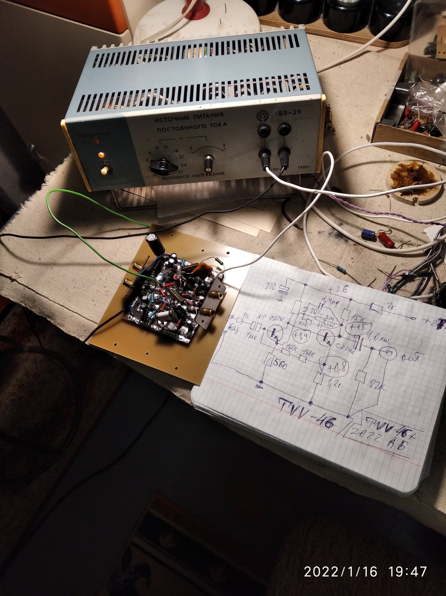

У TVV46 входное сопротивление ровно 50ком,несмотря на подведенный ко входу резистор 330ком.Таково влияние ООС .И это не все.Эта хитрая ООС включает в себя и элементы входной цепи, с головкой и разделительной емкостью, поэтому ПХ на десятках Герц причудливая донельзя.Хранил в телефоне,потом удалил.
А вот и не удалил,осталась
    425.9 KB · Просмотры: 144
    438 KB · Просмотры: 109

Суховский 1981г. так же с "охлаждёнкой". Сколько это проблем принесло лично мне и моим друзьям в те годы.....
В старой схеме 1981 года этого нет, возможно путаете со схемой Ямахи, которая была скопирована с ошибками и там на входе 220кОм.
А после -80dB тем более, какой смысл?! _da

Н.Сухов стал в новом корректоре её продвигать. Хотя в ролике о корректорах ( лет 10 назад) заявлял, что нет в ней смысла, а до этого 20 лет назад у себя в журнале писал, что очень полезная штука.
В новом его корректоре ее тоже нет. Просто Сухов так рекламирует эффект от увеличения входного сопротивления.
