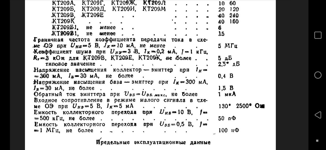

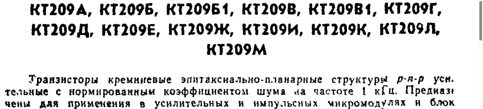

Кт209 малошумящие.

Это вы сейчас такой умный, среди моря справочников , интернета и умных форумов. А не я, 50 лет назад , студентик с куриными знаниями , кроме Радива других источников не было, а малошумящие по тем понятиям КТ342 или тем более 3102 называется пойди- хрен найди . Держи МП 27, если найдешь и ни в чем себе не отказывай.
Увидел вместо заявленных в схеме КТ361 непойми что - испугался, что надурили, фуфел впаяли. ..."От этих- кивнул ослик Иа в сторону леса- всего можно ожидать!"
3102-3107 появились уже позже, в 1977-1978 , вместе с статьями в Радио про шумовые свойства транзисторов во входных каскадах. До этого кто во что горазд сочиняли. без объяснения, почему. А потому что. Что добыл- на том и спаял.
И кстати, наши КТ 208 Л в золоте- суперовые транзисторы. Была коробка таких на заводе. но на них никто не обратил внимания, мы уже шаманили с ВС шками 109-ми, 179-ми 182-ми , 184-ми и прочей экзотикой.

допускаю, что у 209-х может быть низкий уровень фликкер-шумов, который в звуковом диапазоне важнее мифических 4 дБ у кт 342 на сотне кГц. КТ 208 и 209 - сплавные кажись, пробивное базы там за 20 вольт, сам удивился. А еще, вспомните, у Феникса питание по памяти два по 60 вольт, может по этой причине?

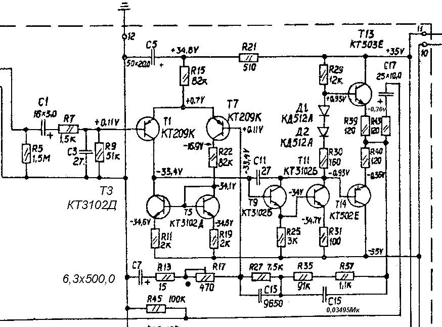

Там двухполярка +-35в. Феникс УП 005. Разброс у транзисторов дикий, вот решил купить кучку таких на подбор.

Вони епітаксиально-планарні, не потрібно фантазувати. А pnp кремнієві завжди мали менші власні шуми, ніж npn, бо мали певні особливості в технології їх виготовлення, що зводились до меншого еквівалентного опору тіла бази.
208 свого часу були для дуже спеціальних застосувань, а 209 їх "побутовий" аналог. Таке вже в сересері було розподілення фондів. smile_10
Мне эта схема от души нравится, просто, без наворотов, тем не менее многое учтено.
Цепь коррекции считана точно.
Пред и мощник Феникс в те годы стояли в универмаге по солидной цене, помнится.
УМ и УП отличные, но реализация - ужас. В УП куча земленых петель, чувствительные платы дискретных ОУ возле "Ш" трансформатора, кабель идущий на выход для наушников, в одном жгуте, без экрана, с проводом ~220в и ~10в. А так, если косяки исправить, не меняя схему,отличные УП\УМ. Вот УП до и после замены трансформатора на ТОР. Сейчас пытаюсь понизить взаимопроникновение между каналами,оно взлетает до -40дб на 20к герцах. Корректор пока не измерял, уже после переборки.

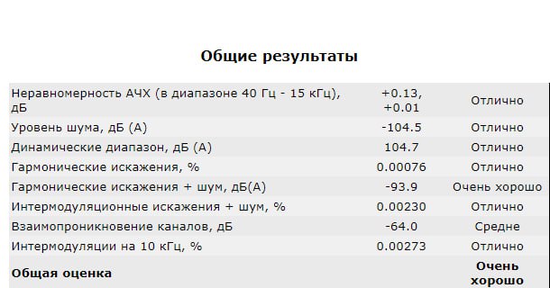

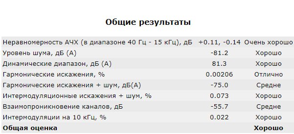

А вы видели переходное затухание снятое с диска реальной высококачественной головкой с разделением 40 дБ? Вы очень расстроитесь. Его там как бы....нет)))
Как нет его и на 20 Гц.

Так УП этот не только для винила хочу использовать, а с ПК, вот таким образом: ПК>EMU0404usb>Феникс УП>Феникс УМ.
Я с ноутбука через юсб карту слушал ролики с ютуба, много прекрасной музыки.
