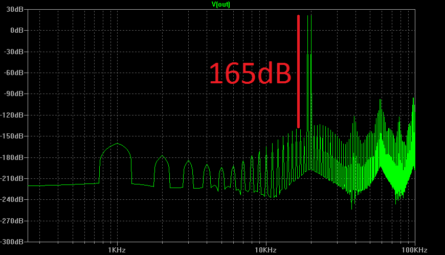

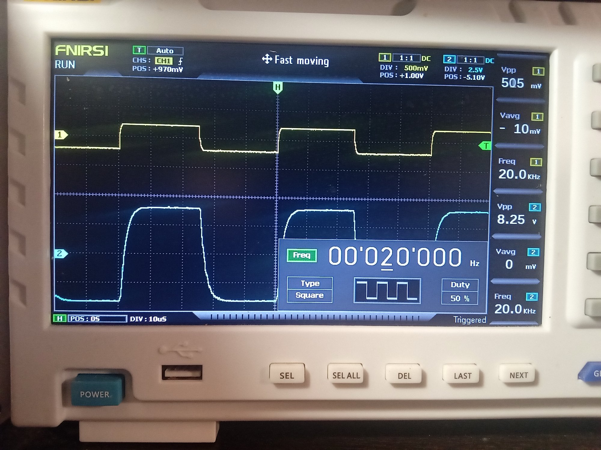

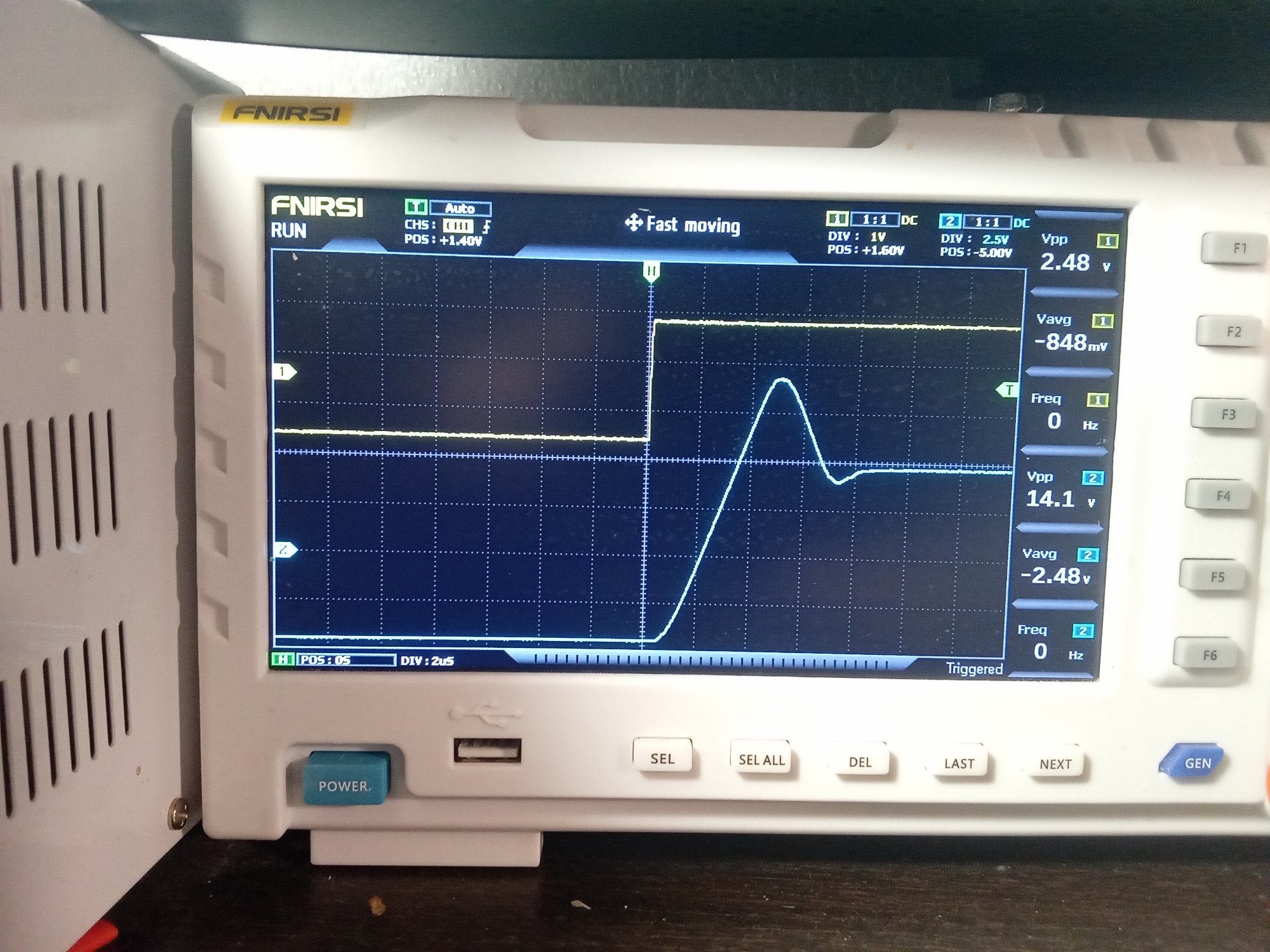

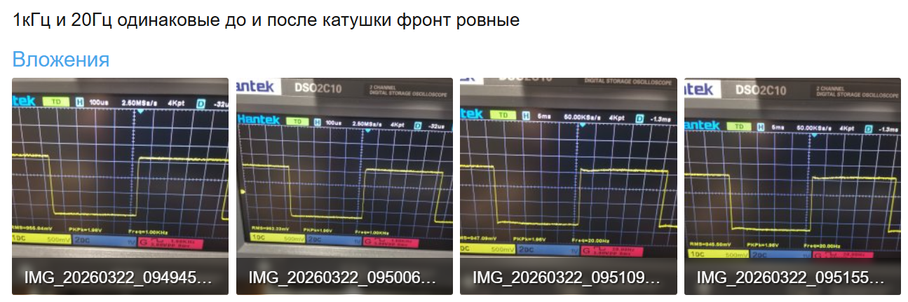

На последних двух картинках небольшой "звон"
Ай, я тебя умоляю. Звон было бы и нам видно, и он бы звон не выложил. Это у цифрового восьмибитного осца линия с цифровыми шумами слишком широкая. Говорил же, 12 бит покупайте.

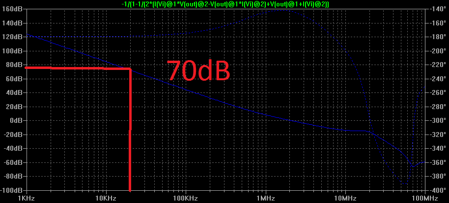

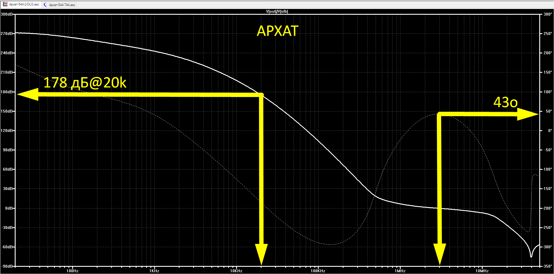

Сможешь так, бездарь?
а 165 дб при 70 дб оос не напрягает?
Значит, больше 70 дБ, да и то - по критерию Боде, ты самостоятельно скорректировать неспособен. О чём я и сказал, в оригинальной правдиво-шутливой форме.
Да ну, какой звон. Вы путаете понятия звона и выброса. Наличие выброса не говорит о неустойчивости, а только характеризует фазовый запас.

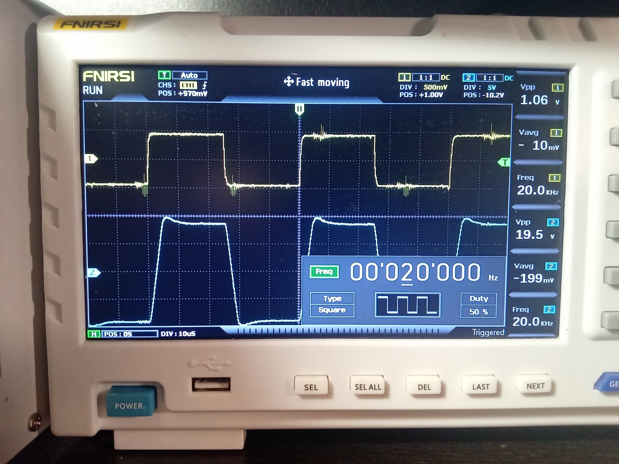

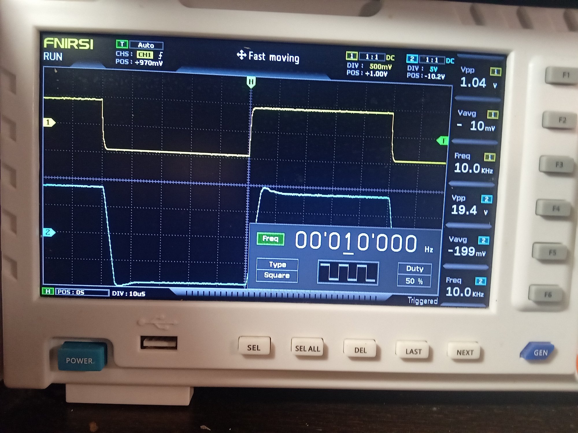

Вот это звон, если не сделать правильную коррекцию в ООС. _da
После коррекции.
    458.5 KB · Просмотры: 24
Неистово плюсую.
Но отругаю с удовольствием, если коррекция неправильная.
Ничего необычного - просто конденсатор в параллель резистору в цепи ООС. Тут могут быть и другие варианты.
Но на слух мне эта показалась мягчее, реалистичнее.

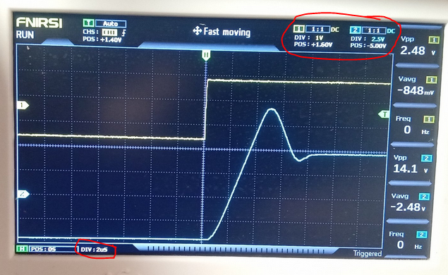

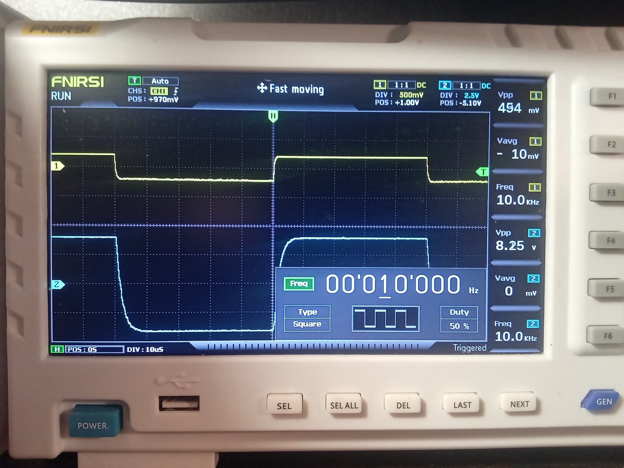

Кстати, тут можно посмотреть как выглядит мощная радиопомеха без входного ФНЧ.
    461.1 KB · Просмотры: 44
Это тоже еще не звон. И, опять же, в какой точке снято? Детали важны, в них кроется весь изюм.

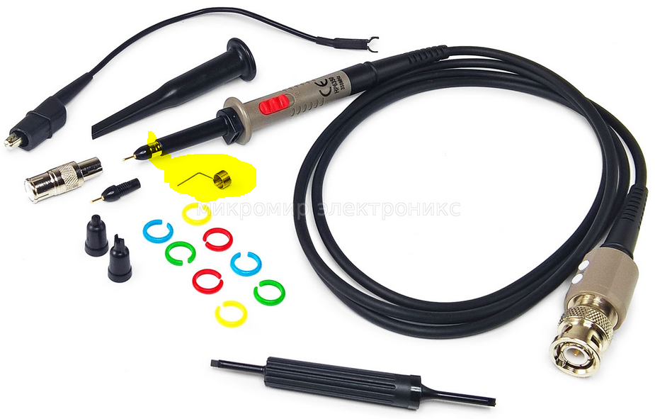

Учитывая периодичность, предположу, что это гадит ваш импульсный блок питания. Возможно в самом осциллографе или соседнем устройстве, наводясь на щуп осциллографа. Для ее минимизации можете использовать физическое уменьшение петли земляного крокодила и замену его на контакт, надеваемый на земляное колечко щупа. Это должно снизить наводку. Если конечно есть возможность таким образом произвести измерение.
А по поводу осцилограммы... Исходя из видимых данных, у вас дела неважные.
Выходной сигнал на 4 клетки по 2,5В поднимается за 2 клетки по 2vrc/ Это характеризует скорость нарастания 10/4=2,5 В/мкс. И тут может быть два варианта: вы снимали его до фильтра или после, но в любом случае у вас скорость убита напрочь, а все равно выброс. Ваш усилитель требует другой коррекции, это годится только для начального шага. В этом есть свой плюс - вам есть куда стремиться.
Делитель на нагрузке - эквивалент 4 Ом. Сделал его временно переменным, потому что EMU -0202 начинает запираться и искажать даже при делителе 1/10. Далее идут провода ( нормальные , под рукой нет шилдика - но не хуже любых других за тыс. долларов США - просто СССР, примерно в 0,5м по длине.
Кстати, вы как всегда зашли интересно - тема измерений тоже очень интересная - тут не все так линейно как кажется)))
Спасибо на добром слове, но это не у меня дела неважные, а у миллионов потребителей, которые покупают типовые китайские платы на 7293(4) без коррекции. А потом удивляются гадкому звуку у этих микросхем))) smile_1
