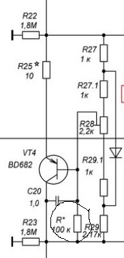

Виктор, по схеме с AD8065 R* 100k и R25* 10R в смещении, подбирать надо? И какой ток покоя выставить на каждой паре выходного каскада и в предвыходном?

Парадигма поменялась: напряжение покоя, скорее. На эмиттерных резисторах должно быть по 25...30 мВ.
Надо: по стабильности тока с прогревом, допускается небольшое падение, рост не приветствуется.
Про 100 кОм не вижу.
VT4, резистор 100к между коллектором и базой, параллельно ему стоит конденсатор 1 мк.

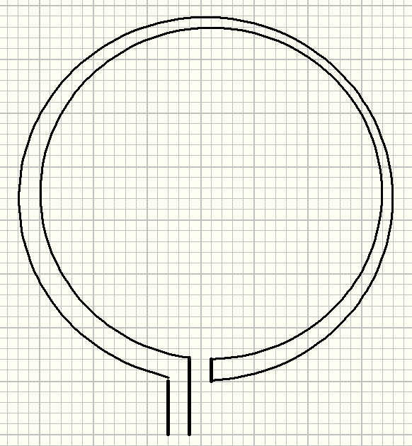

Ещё вопрос катушку L1 экранировать? В текущей моей версии ВВС2010 не экранировал.
Это на случай обрыва движка регулятора тока. Я такой схемы не делал.
Катушки, даже тороидальные, ловят магнитные поля трансформаторов и плеч ВК, вычитают их из выходного напряжения УМ, чем повышают уровень фона и искажений в выходном сигнале.
Смысл действа: обмотка обычной тороидальной катушки представляет собой невидимый объёмный дуговой виток, или несколько, по числу слоёв намотки:
Практически, это рамочные магнитные антенны.
Потому мотать лучше тороидом с витком Роговского:
Или, дойдя обмоткой до начала катушки, мотать в обратном направлении, формируя не рамку/петлю, а объёмный серп с нулевой площадью приёма магнитных полей:
Виктор а разве катушка не такой намотки должна быть?
Парадигма поменялась. Такие катушки с открытым магнитным потоком ловят магнитные поля, только в путь. Мы смотрим в усилитель - там пусто, а на самом деле - магнитная каша.

Найди в сети калькуляторы расчёта тороидальных катушек, введи данные своего провода - не тоньше 1 мм, каркаса и индуктивность 3...5 мкГн.

Вынесете ее за пп, концы откиньте (не те) по 20см., припаяйте вместо шнурка до клеим выходных, лишнее откусите (не зубами).
У меня сейчас катушки установлены на отдельной плате на задней стороне корпуса УМ, к которой прикручены выходные клеммы с элементами R70, R72 и C46.
Спасибо! Попробую намотать катушку в виде серпа.
Намотать проводом d-2мм вполне оказалось возможным. Технология намотки хорошо описана на форуме "Паразитные витки тороидальных обмоток и способы борьбы с ними"
Нет смысла так мучиться, на катушку 5 мкГн уйдёт примерно 2 метра провода,
сопротивление 2 мм провода - 0,01 ом, а 1 мм провода - 0,04 ом,
катушка охвачена ООС, поэтому результат на выходе усилителя будет совершенно одинаковый,
только с тонким проводом напряжение перед катушкой будет на 0,03 ом * (53 В / 8 ом) = 0,2 вольта больше, чем с толстым проводом.
Значит максимальная мощность будет на 1 Вт меньше.
Да у меня в наличии на 1 мм не было, мотал чем было, но 1 мм. вообще просто намотать будет.
Можно взять кабель 0,75 мм.кв. или 1 мм.кв., снять общую изоляцию и получатся два-три провода в ПХВ.
