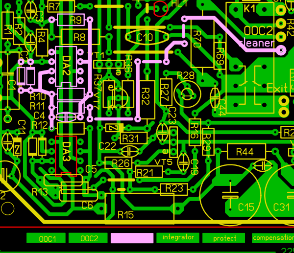

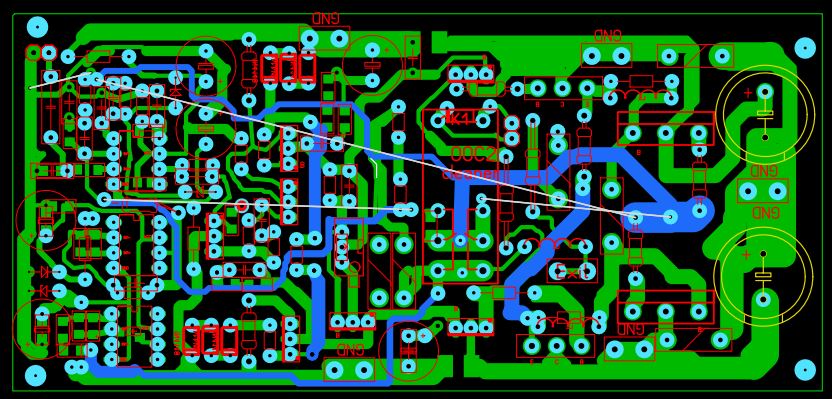

А печатки под лут на 2 стороны ни у кого не завалялось? Можно и на предыдущие версии ВВ. Все равно компоновку подгонять буду.
Лови.
Есть еще вариант-из последних Виктора.Работает и звучит.Посмотреть вложение 163763

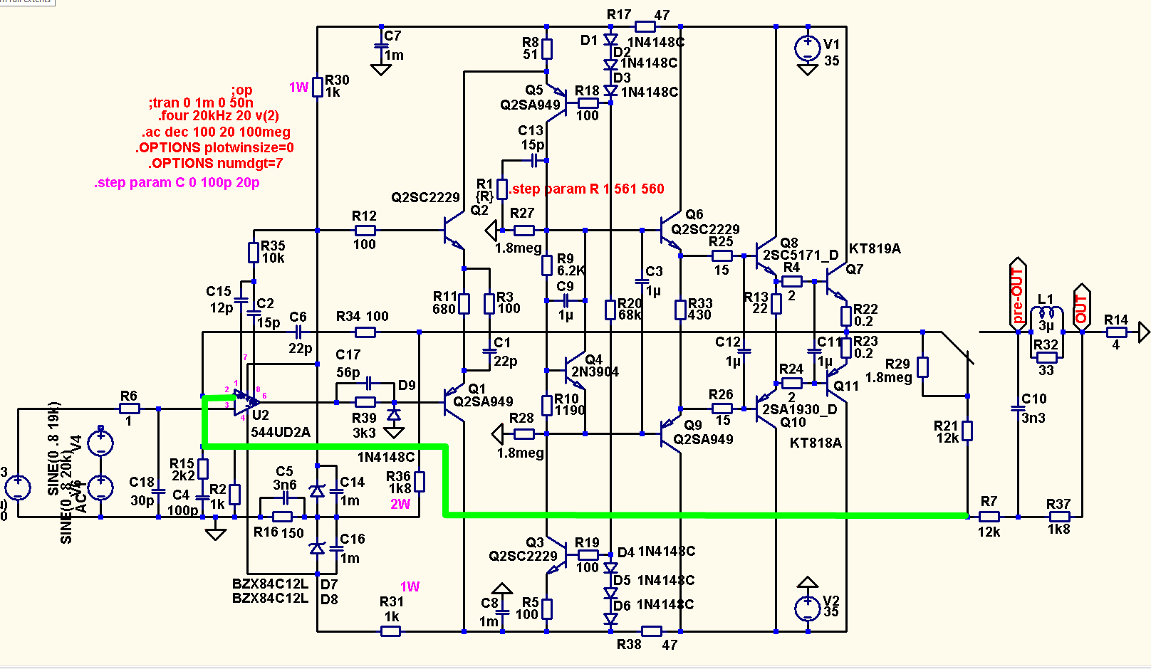

Там эта. Зелёная линия: никогда не делаёте цепь -входа показанной длины. Это получается антенна, и оттуда усиления до выхода - любой супергетеродин позавидует.
Так вопрос тогда. Катушка на плату нельзя, длинную линию тоже нельзя, а что тогда зя?)
А такие транзюки не пойдут? Или только на предвыходные...?
предвыходные онли, зато хорошие. И на выход мельче чем КТ819/818ГМ или 2Т819/818А лучше не ставить.
Или две пары простых 818/819Г. Ну или импорт.
На плате, приведенной в теме ,все это стоит.
А разрази вас гром.
Катушка: цепляет на свои витки магнитные поля от искажённых токов плеч, суть - второй гармоники сигнала. Лучше всего - катушка Роговского, полей не создаёт - полей не принимает.
Длинная антенна -входа: то же самое, только электрическими полями. Лучше всего делитель ООС расположить поближе ко входу УМ, а уж ко входу делителя тянуть сигнал хоть экранированным кабелем.
Как это было сделано в ВВС-2011?
Тыкаем ЛКМ на площадку с надписью ООС2, маршевая:
Подсвечиваются цепи, относящиеся к ООС2. Дорожка минус-входа имеет минимально возможную величину.
Точно так же можно в лайке тыкать на все площадки снизу и видеть, как организованы соотв. цепи:
Клинер: компенсатор сопротивления кабеля АС - кабелечистка.
делитель ООС расположить поближе ко входу, а уж ко входу делителя тянуть сигнал хоть экранированным кабелем
Да,так и старался плату развести.С экранированным проводом с выхода до делителя ООС вроде нет проблем.ВВС24.JPG
Я вот думаю: а нафига он там? У нас целый огромный полигон неэкранированным выходом занят, кого мы хотим обрадовать экранированным кабелем для делителя?
Да,то же касается и входа компенсатора,видимо.

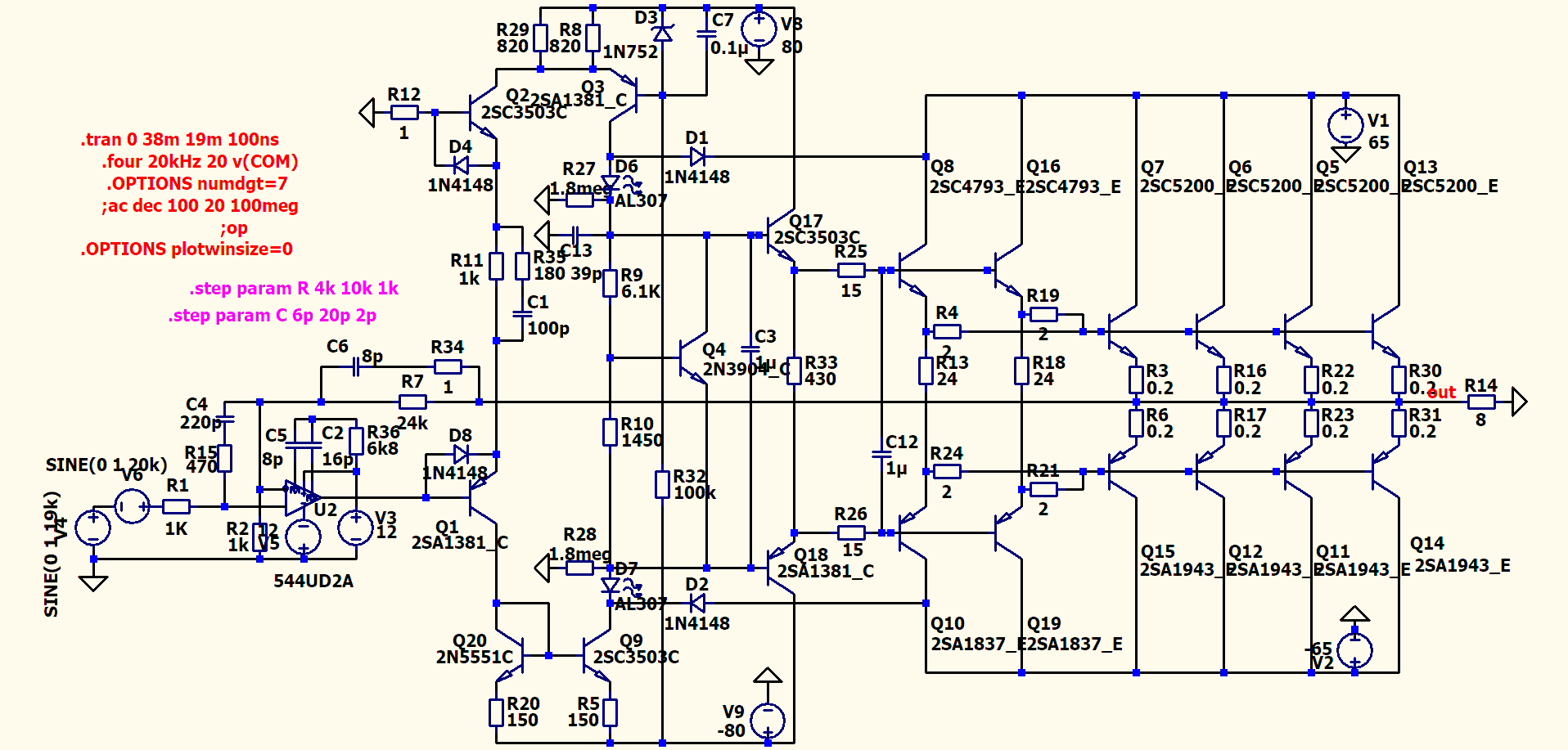

8610-й ОУ ставили. Я рассчитывал коррекцию, Платошкин снимал спектры.

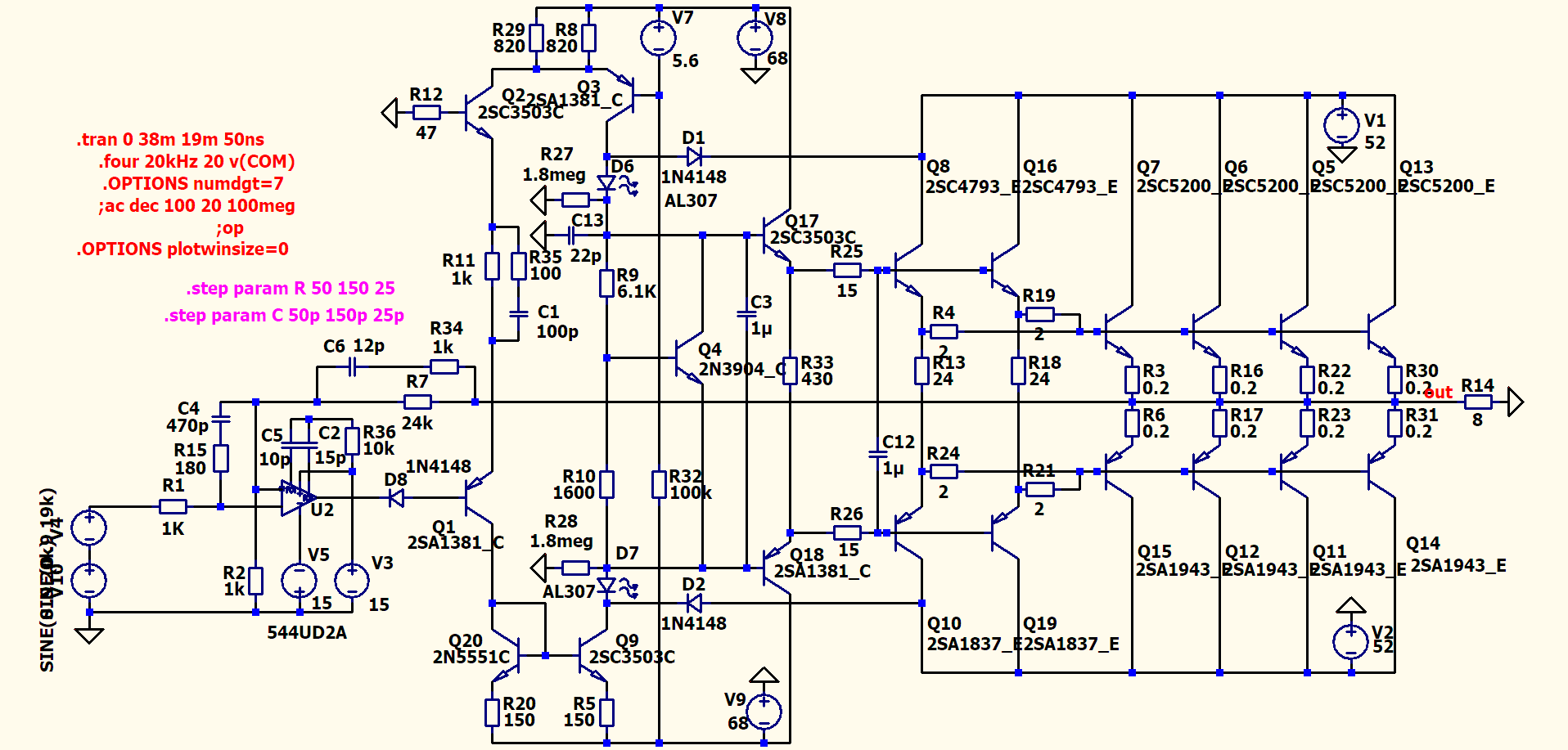

вопрос, что для звука лучше (ад или 544уд2)
Мусес, лять.

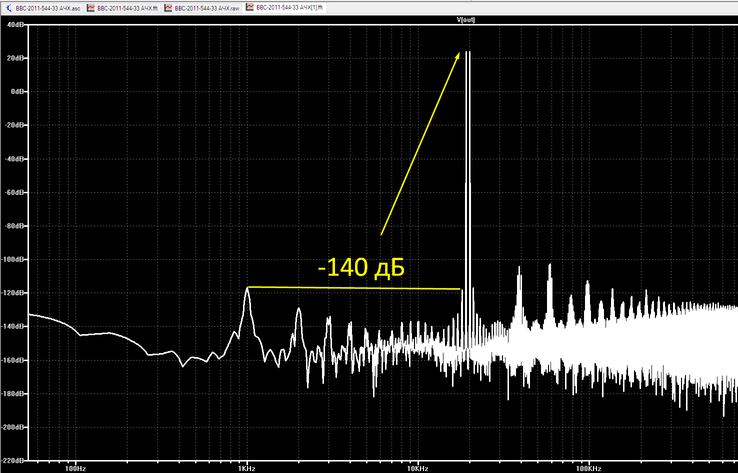

Чем выше усиление УМ, тем меньше разностный сигнал меж его входами. В конечном итоге, искажения провоцирует именно он.
В ВВ-89 на частоте 20к размах разностного напряжения - 3,8 мВ при 35 В выхода.
У ВВС-2011-544 при выходном 50 В размах разностного сигнала - 32 микровольта.
Интермоды - по -142 дБ все: 1, 18 и 21к.
Мусес будет на уровне ВВ-89. Это хорошо, но лучше - лучше.
Сразу видно преимущество 544УД2: весь шершавый шерстяной звук на ВЧ исчез, упал, прибит усилением. Высокие усилитель выписывать будет - мама, не горюй, тонко и филигранно. Тем более - низа, где петлевого больше и разностного - меньше.
Ну, и простой, как три копейки.

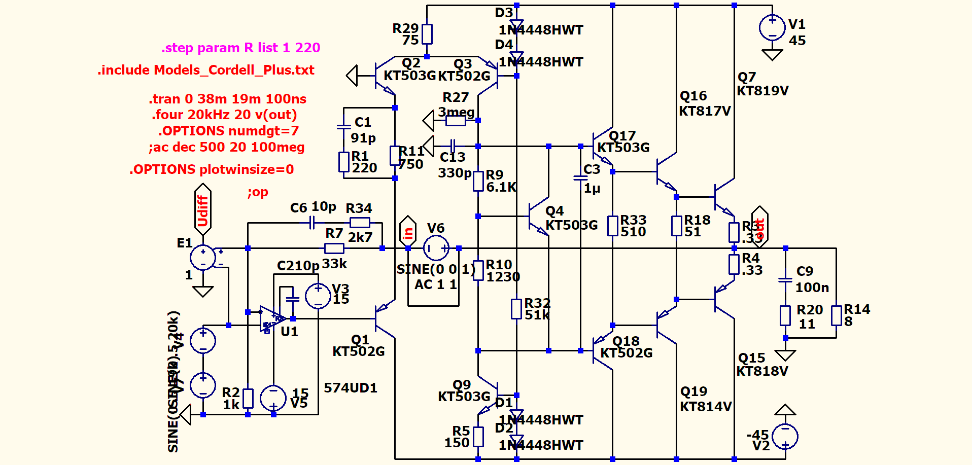

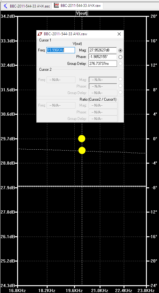

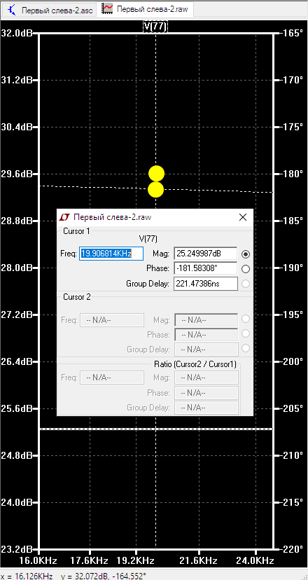

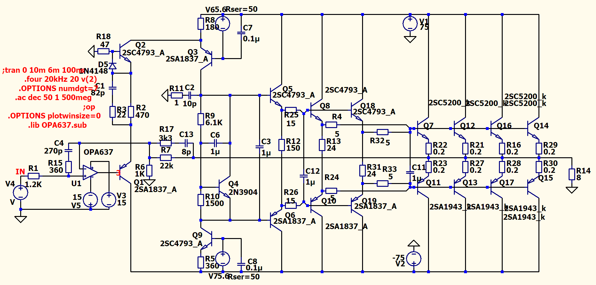

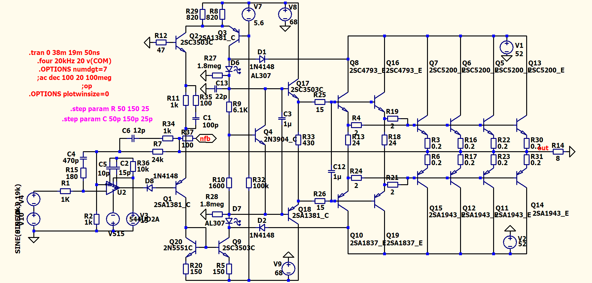

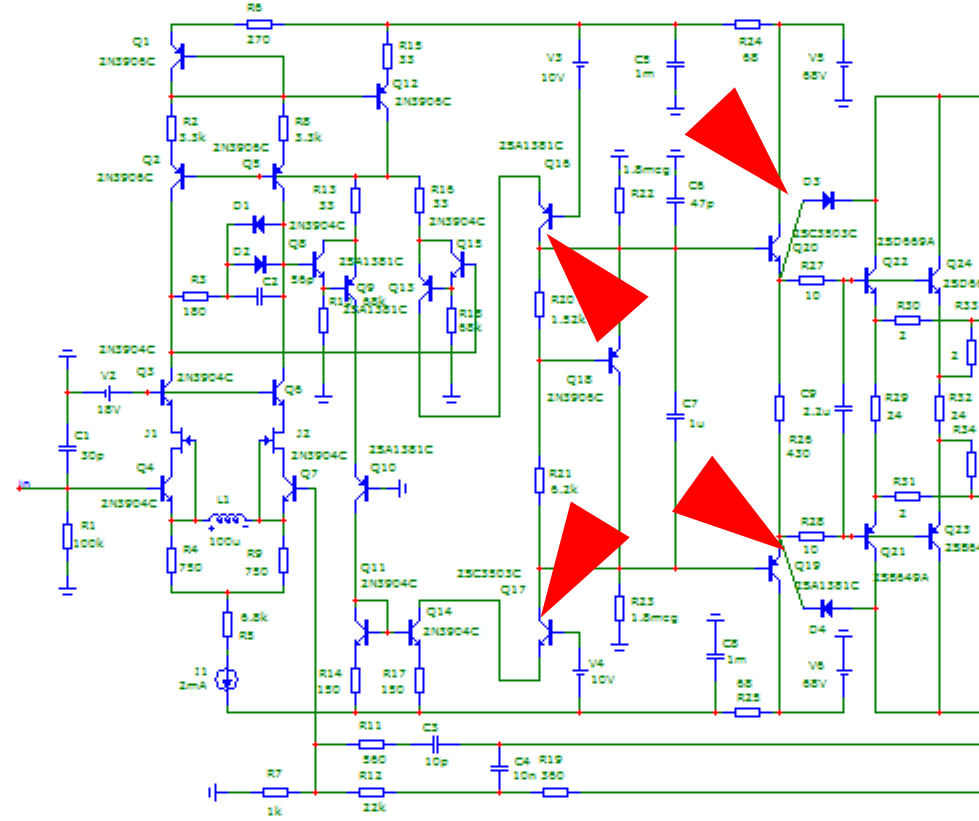

Петровский усь. Шесть идеальных элементов не пожалел Петров на своё детисче. Вроде, без ООС и потому фазу двигать не будет, думает Петров и рассказывает это всем. Но паразиты транзисторов и конденсатор С3 10 пФ на выходе не дремлют:
Два градуса на 20 кГц - как с куста.
У ВВС-2011-544 тоже 2 градуса.
ГВЗ, гордость Петрова, у обоих усилителей идентично. smile_1
Только вот с линейностью траблы у Петрова, а не в ВВС-2011:
smile_1 smile_1 smile_1 smile_1
Это сравнение некорректное, в пользу Петрова: у него - концепт УН, а ВК у него нет, постеснялся вставить. Характеристики с ВК упали бы катастрофически, хотя и некуда особо.smile_1
smile_1smile_1smile_1
Так что, хочешь хуже, при тех же ГВЗ - пожалуй к Петрову: искажений много, ВК нет, кабелечистки нет - зато ГВЗ, как в ВВС-2011. И вот он жалуется:

Потерпев крах на ниве изобретения усилителей, Петров искалечил схему МАСТЕР-2
и гастролирует с нею по темам.
А что ему ещё остаётся. Своего нету - чужое обосрать.

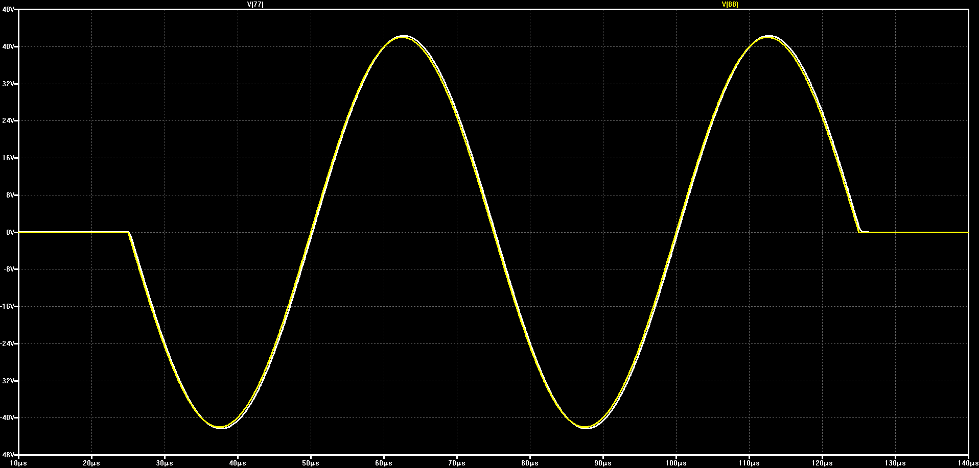

Прогоним концепт на сигнале бусре.
А поскольку концепт инвертирующий, идеальным усилителем Е1 инвертируем и усилим входной буср для сопоставления идеального сигналов:
Издалека не видно.

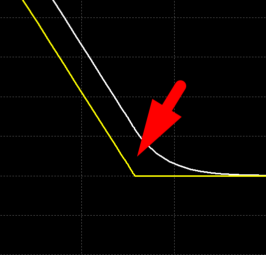

Опаньки. СВДТ на 146% больше положенного!
Просто грандиозные СИДы! Небывалые!
И это ещё ВК нет.
3,387
272,591
2,597
