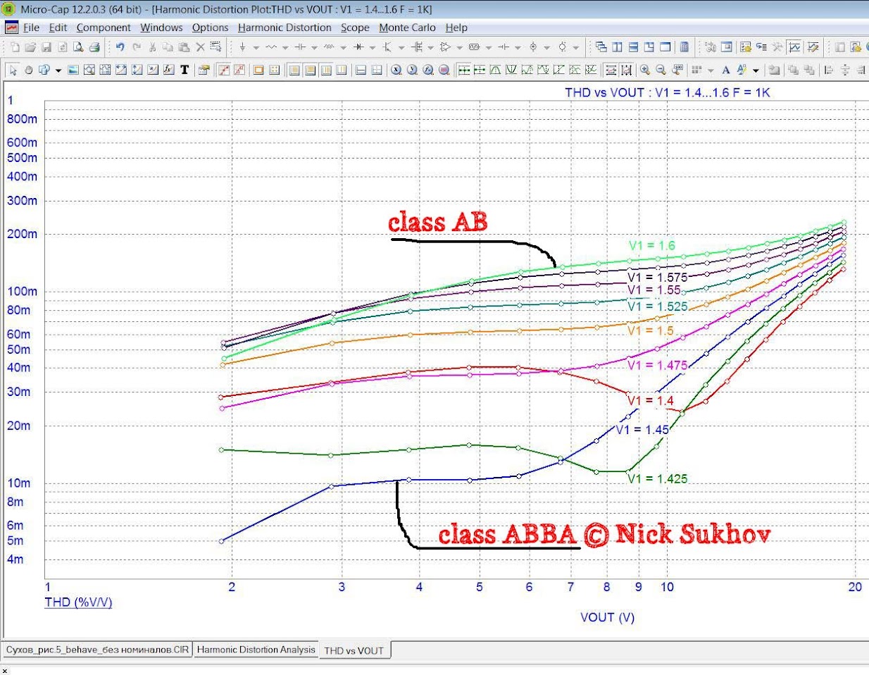

Судя по графику начиная с 15в, где клир увеличился с 0.01% до 0.1% теорема Пифагора не работает?

Так там не только "теорема", там и вся хвалёная АББА не работает.

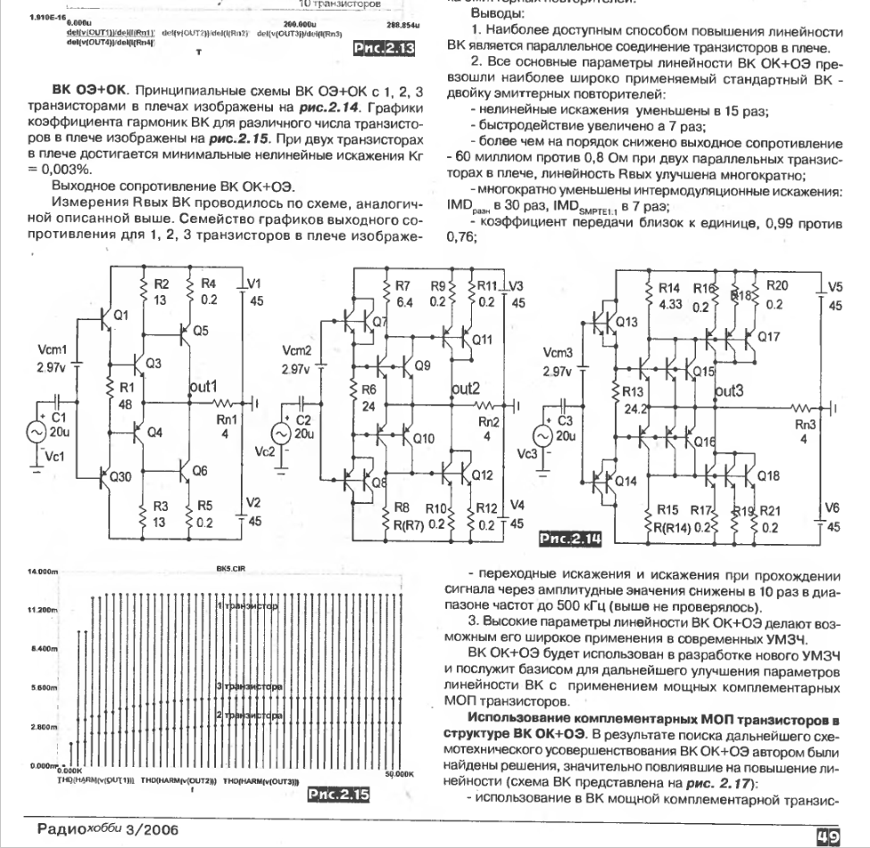

Всякие "шиклаи" в ВК - вместо нормальных двух~трёхкаскадных двухтактных ЭП - применяют только "особо одарённые" "разработчики".
ВК с Шиклаи натягивает на "лысого" абсолютно все другие виды ВК. Подробности в журнале Радиохобби номера 2, 3 2006 год "Быстродействующий УМЗЧ со сверхнизкими искажениями"

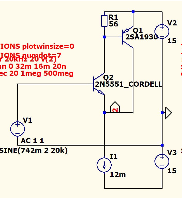

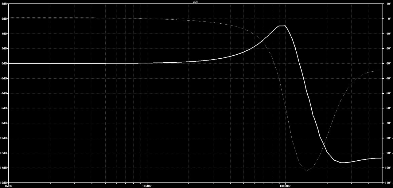

Ты кончелыжный долбоклюй. Как и автор сей порнографии: он смоделировал УН источником напряжения - что резко завысило показатели Шиклаи. Для баланса Шиклаи-Локанти покажи делать надо вот так:
1761071217107.png1761071237741.pngвот.
Сиклай - возбудоопасный ВК. Так что любое его изготовление тобой должно приветствоваться бурными овациями.

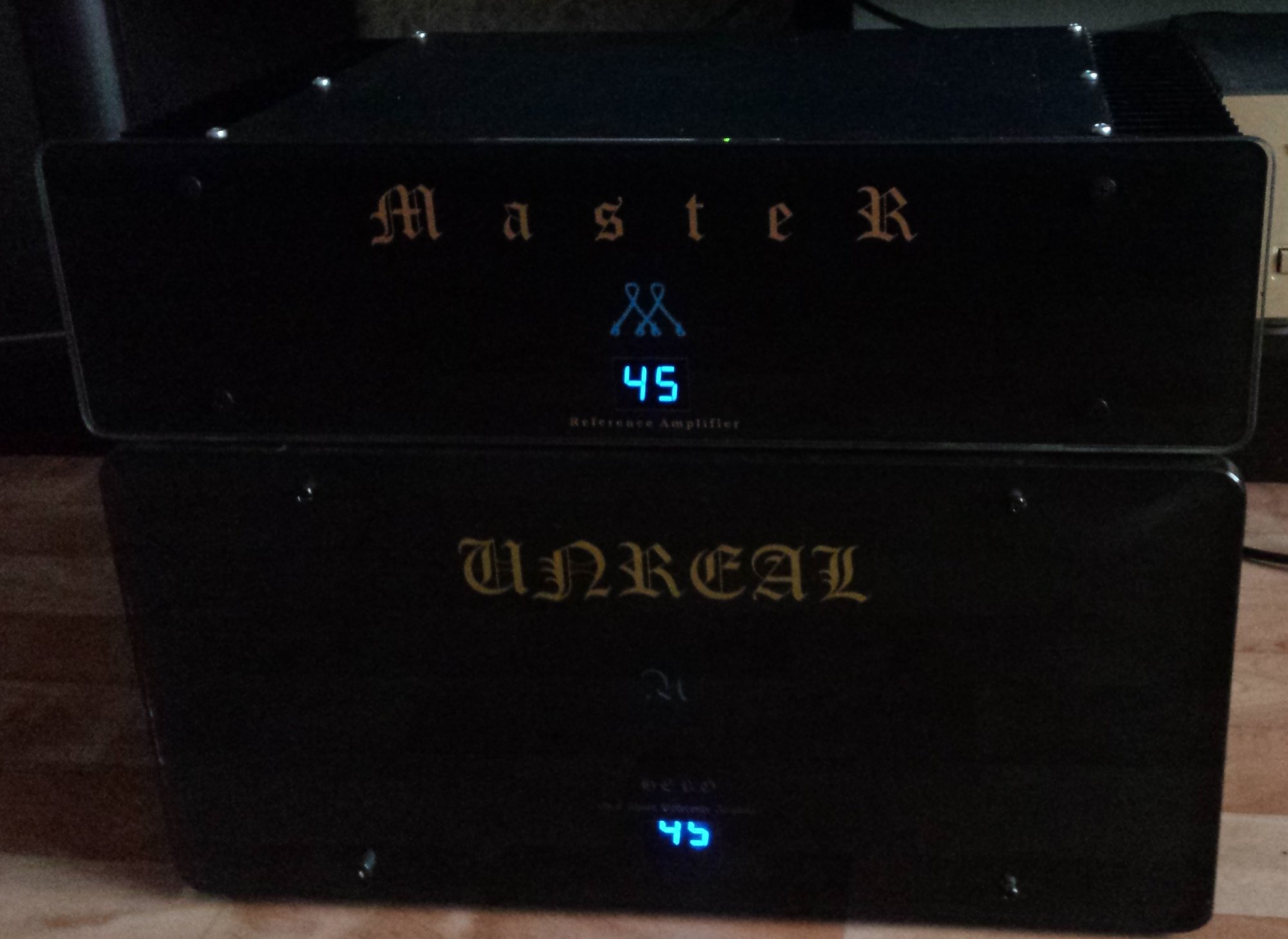

МАСТЕР и названный за хороший звук АНРИЛОМ сабжевый ВВС-2011.
Я не слушаю, но люди хвалят. Можешь называть меня просто: Бетховен.

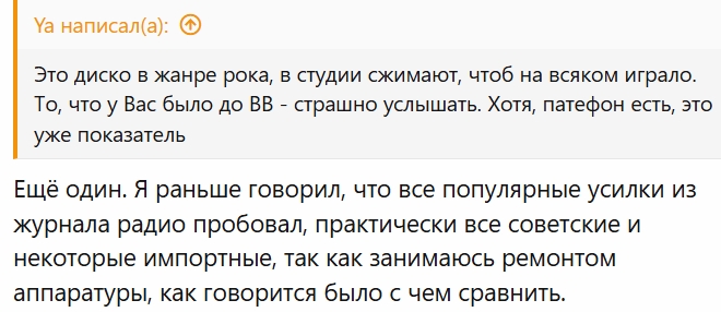

Вот тоже пишут;
Купил я усилитель Жуковского в 2020 г. С тех пор я пытался его послушать раз пять. Хватало меня минут на 10-15. Не знаю в чем дело, но что -то, где-то в нем спроектировано не так как надо. А, вот усилитель ВВСухова, который я собрал в году 2000, я слушал лет 15 почти каждый день , причем классику и далеко не популярную – приелась. Дак вот, отзывы о звучании усилителя Жуковского 2011г я ищу до сих пор – их нет. А вот об усилителе Сухова полно, прчём много восторженных. Не советую переходить на другие транзисторы. Я лет 5 назад перешел и получил мутный звук. Причём обнаружил это не давно – не с чем было сравнить.
И?
Я не вижу предмета обсуждения. Где тот усилитель, кто и как его собирал?

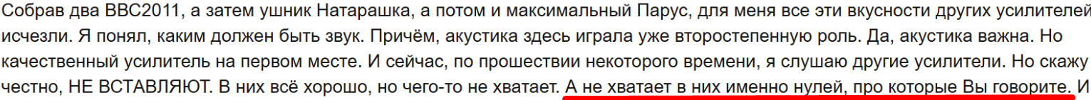

Не будет уже обсуждения усилителей, поезд уехал, всё ясно и каждый остался на своей волне.
