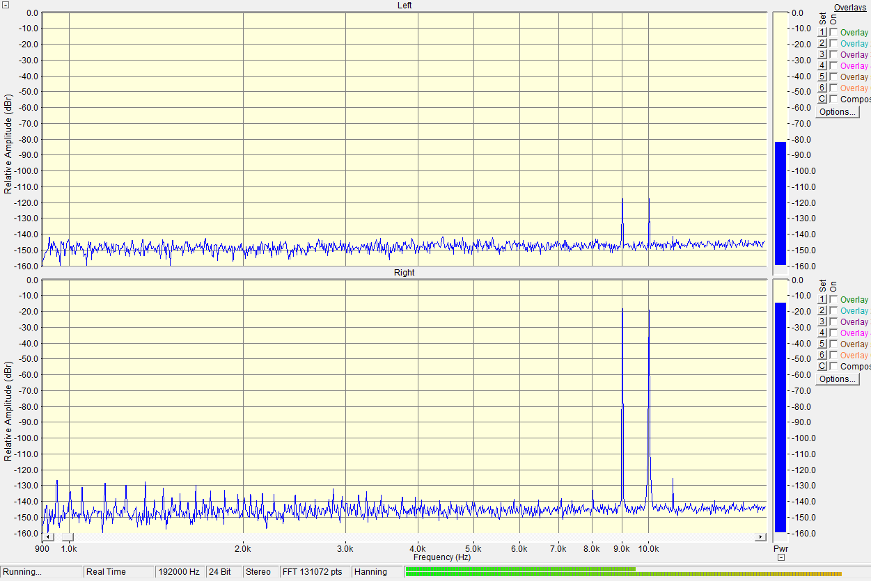

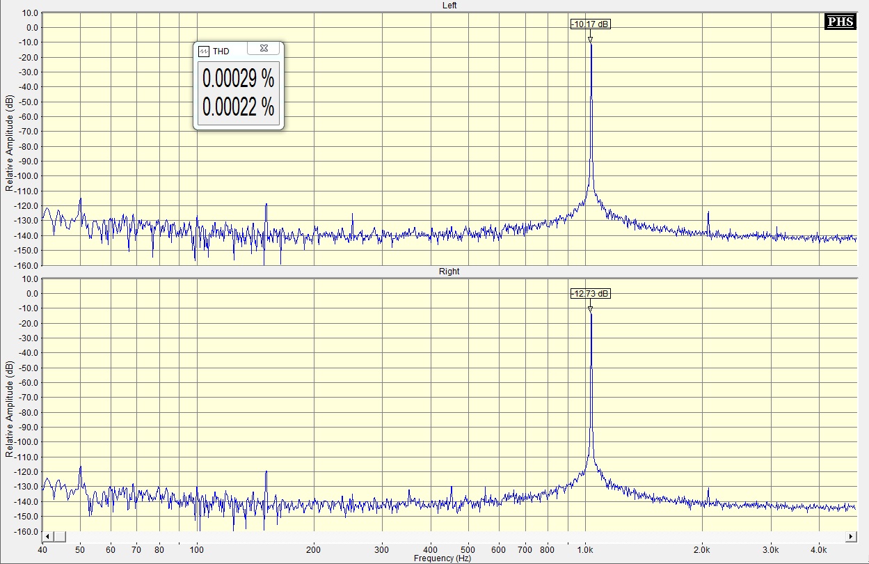

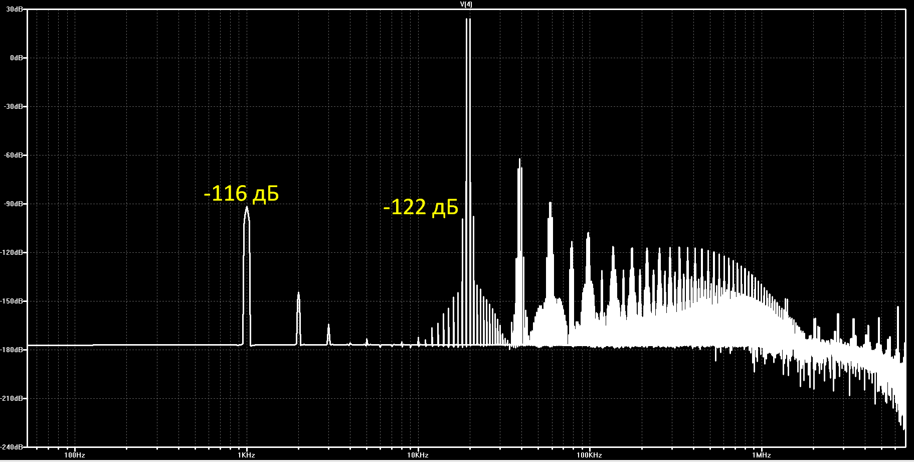

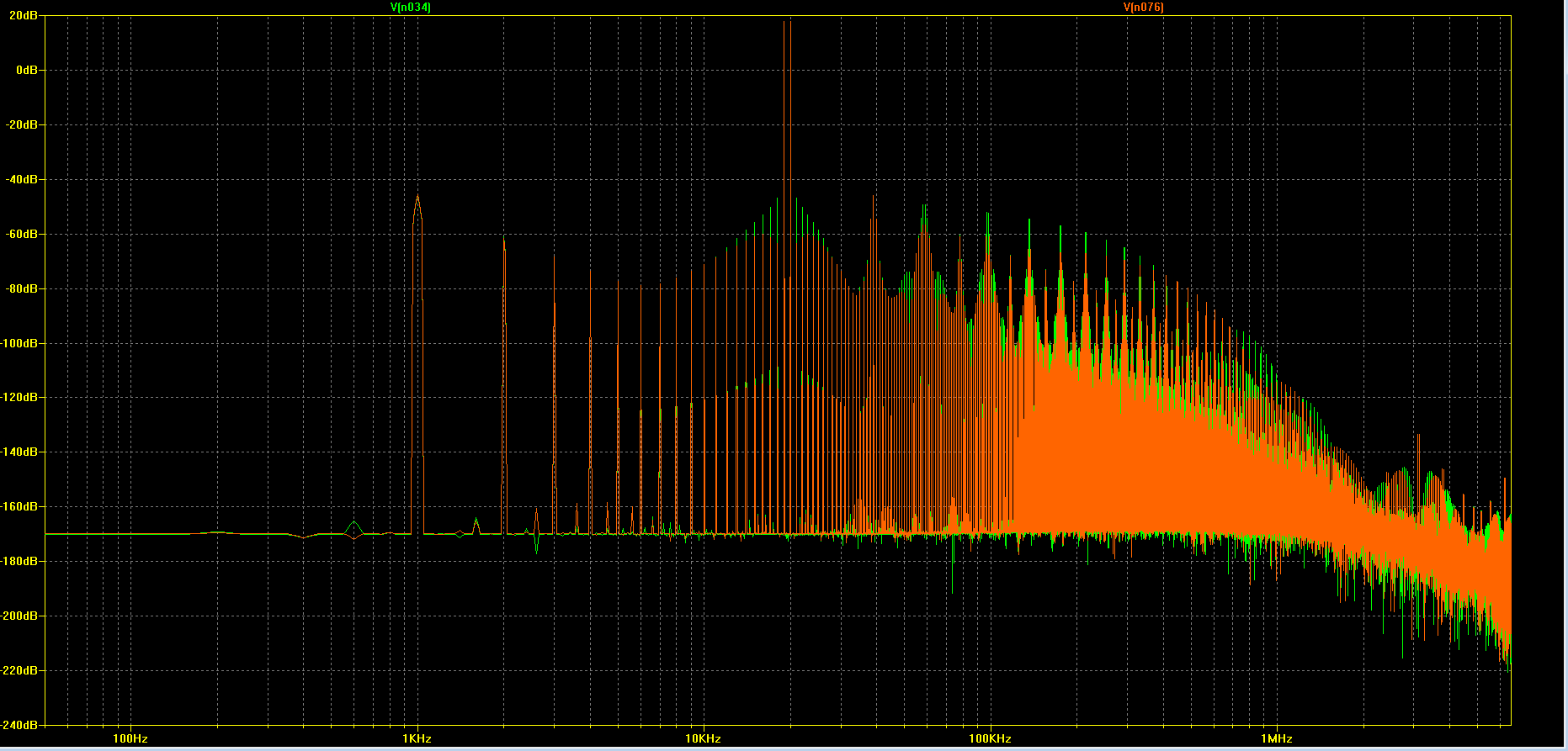

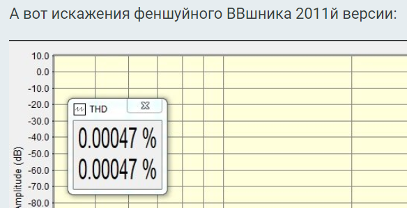

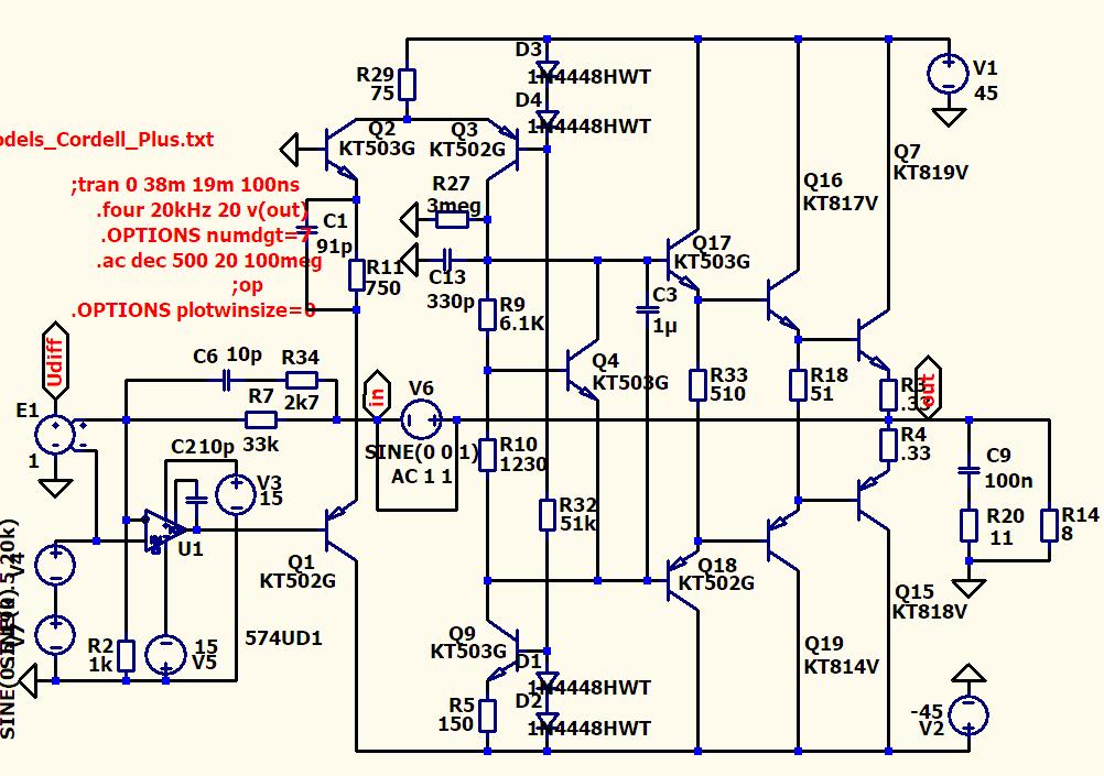

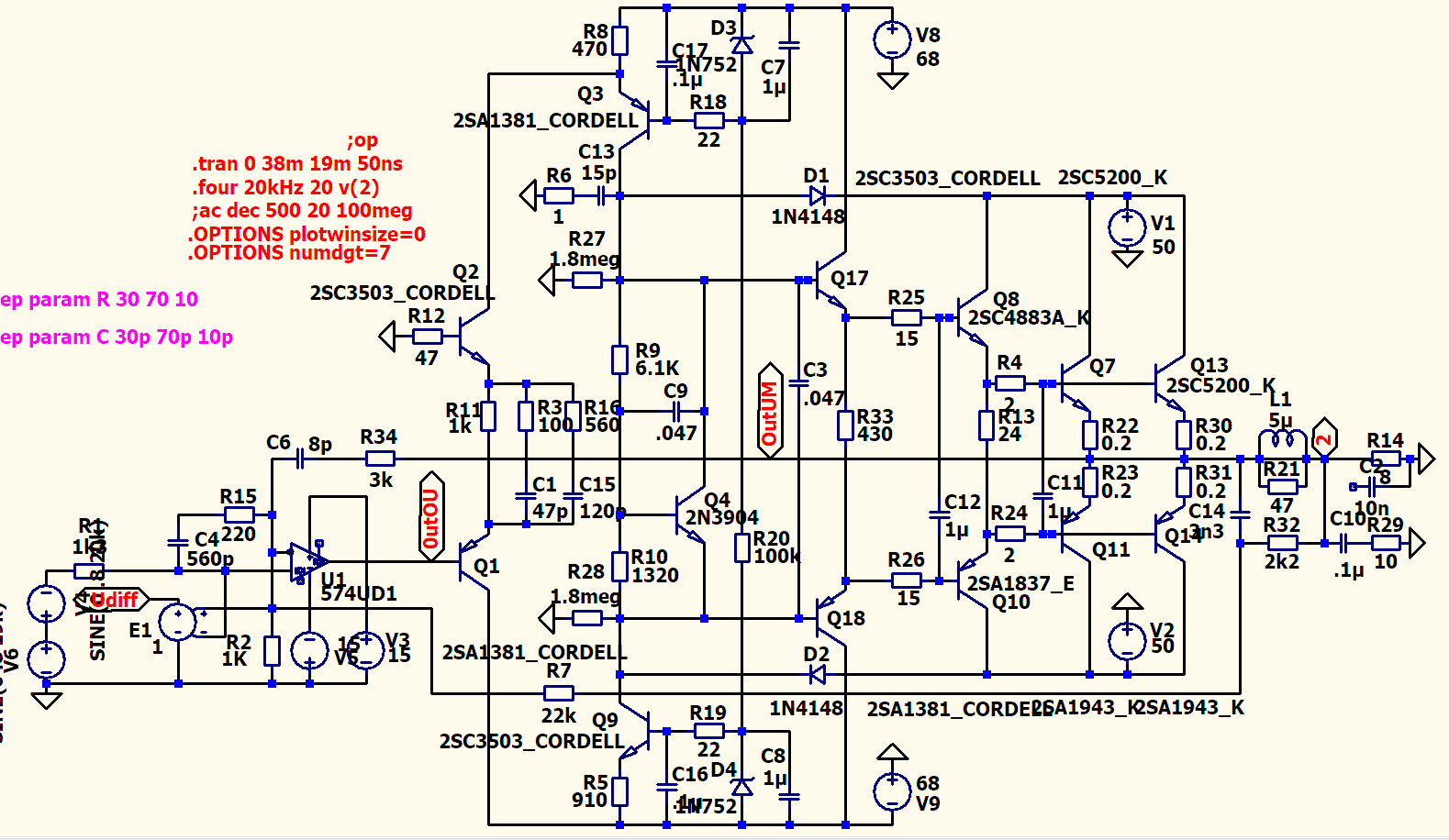

ВВС-2011, 200 Вт @8 Ом.

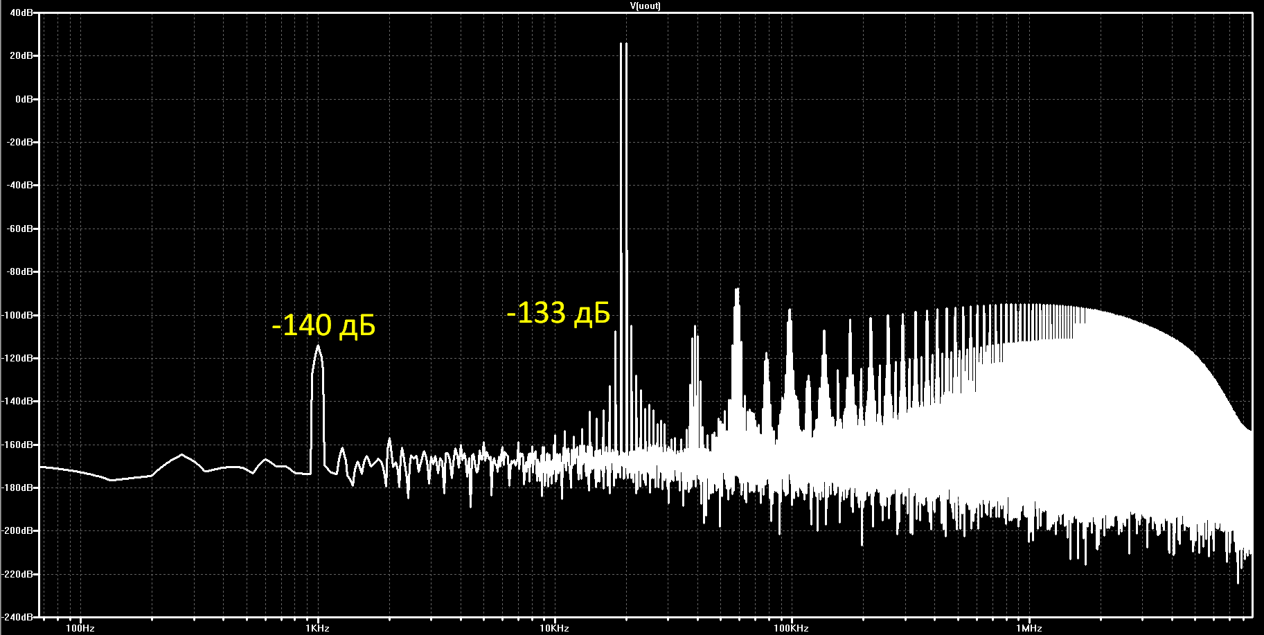

Тут БП фонит гармониками 50 Гц, но 1, 18 и 21 кГц составляющие лежат на -110...-120 дБ.
1 кГц подписана: -132 дБ, плюс 12 дБ до нуля = -120 дБ.
Достаточно было бы менее -96 дБ.

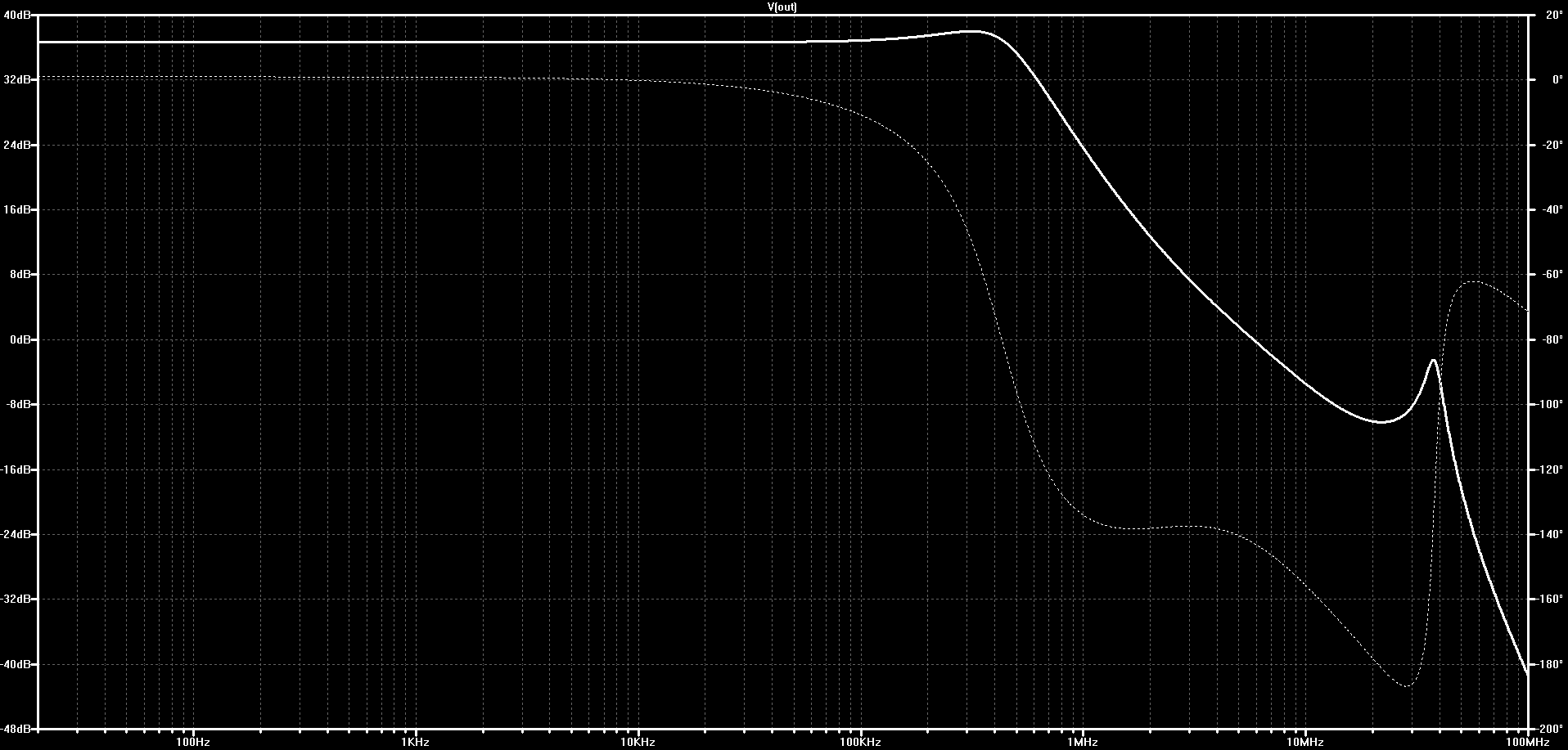

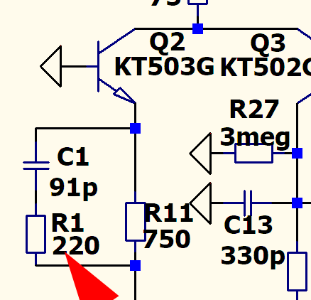

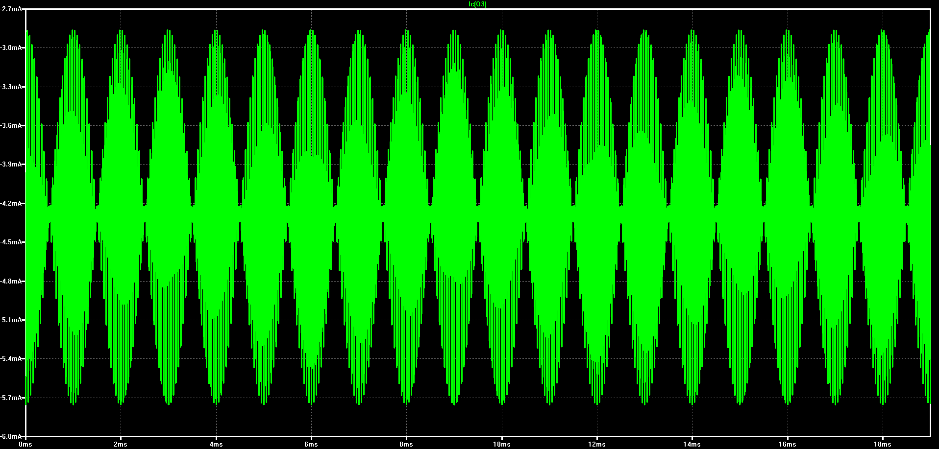

Сравним ВВ-89 и ВВС-2011:
ВВ-89
Будится на 35 МГц, но звук не мутный.
Вставляем резистор.
Возбуд тонет на -18 дБ.

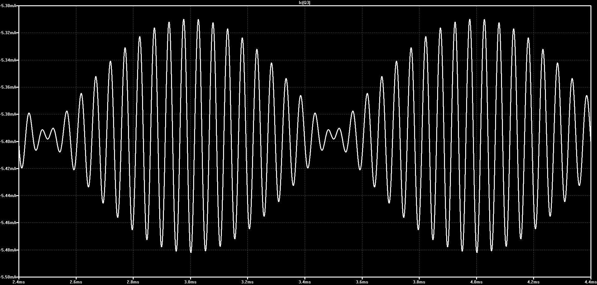

35 В / 8 Ом, девиация тока коллектора выходного каскада УН - 1,5 мА.
Теперь ВВС-2011:
ВВС-2011.
45 В на 8 Ом.
Девиация тока выхода УН - 90 мкА.
Потому и:
Что в 10 раз лучше, чем у ВВ-89.

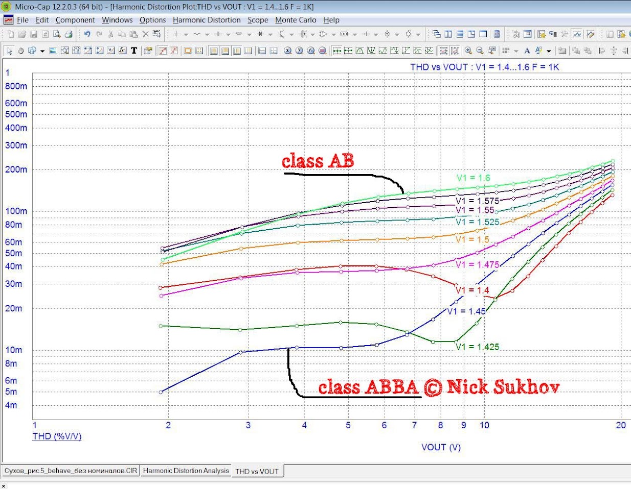

    295.4 KB · Просмотры: 91
Если у этой "аббы" такие искажения на килогерце, - что же делается на ВЧ?!?!
К сожалению замеры этой БАББы и АБ-класса производятся некорректно. Их надо проводить в составе усилителя, а не в голом виде. В голом виде можно нарисовать что угодно , только обычно ВК в таком случае питают от источника напряжения, а у любого УН довольно большое выходное сопротивление и для ВК он является источником тока.
Но дядь Коля похоже не в курсе. Или просто лапшу на уши нам вешает. 0
Конечно не в курсе, и конечно просто smile_8
не сомневаюсь. _da

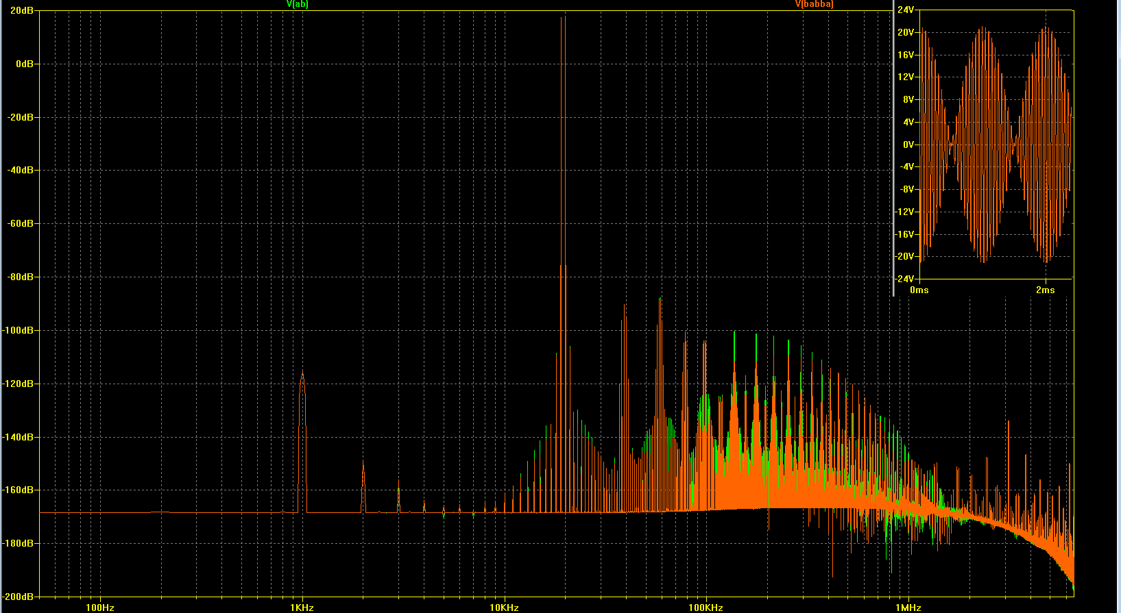

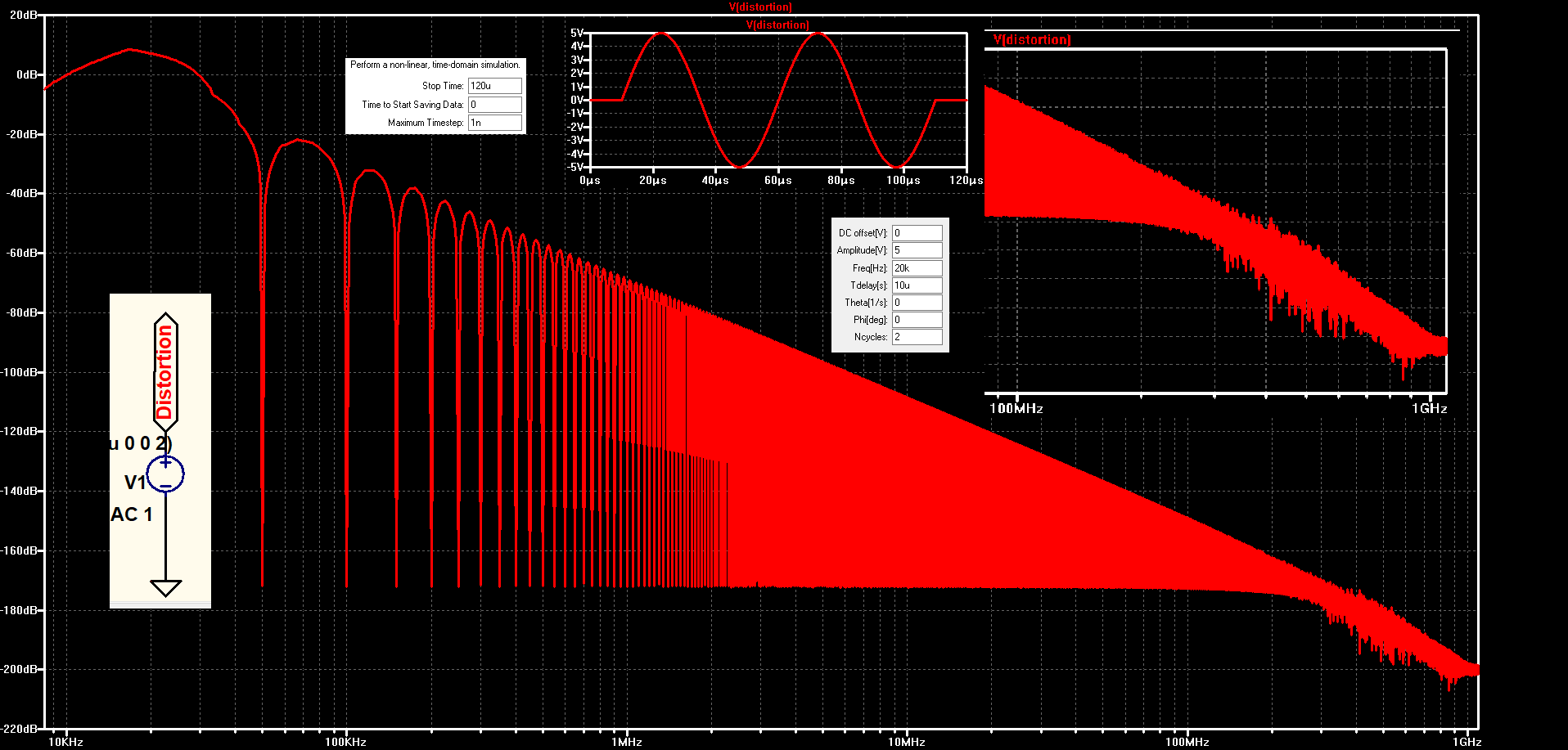

При определённой развесовке токов БАББА(названо в честь Баббы Смита) действительно работает получше чем обычный АБ.
красным она родимая зелёным обычный АБ с двумя парами на выходе. Это замеры искажений выходного каскада.
Посмотрим к чему это приведёт в усилителе с глубокой ООС ТТ-35_А3
Спектр стал чуть лучше, однако на "чюдо чудестное и величайшее изобретение ХХI века" тут явно не хватает. А потому что искажения ВК на общую картину влияют не слишком сильно. Таки 90дБ ООС на 20кГц - рулет.
В любом случае разница между ВК глубоко под уровнем слышимости и где то возле шумов. )

Хорошо бы померить при выходном напряжении от 2В до 10В,при 20В разница АВ и АВВА не такая большая.
Для двотактного повторювача найбільш проблемною, з точки зору лінійності, є зона в межах переходу від режиму класу А до режиму класу АВ. Там і будуть найбільші за рівнем спотворення. В АВВА, як я розумію, режимні струми пар рознесені за рахунок чого матимемо два сплески нелінійності замість одного в класичному варіанті, але менших за рівнем. Таким чином, передавальна характеристика повторювача стає більш лінійною, що дає виграш при прослуховуванні реальної музичної консерви.
Аби таки побачити різницю, потрібно симулювати передавальну характеристику, а не спотворення в одній її точці.
Если я правильно понимаю,больщое выходное сопротивление УН получается без ООС.
Неправильно ви розумієте. Його навмисне роблять якомога більш високим, аби забезпечити максимум підсилення до обхвату загальним зворотнім зв'язком.
Самий же рівень вихідного опору каскадів підсилення напруги не залежить від того, чи обхвачено підсилювач загальним зворотнім зв'язком, чи ні.

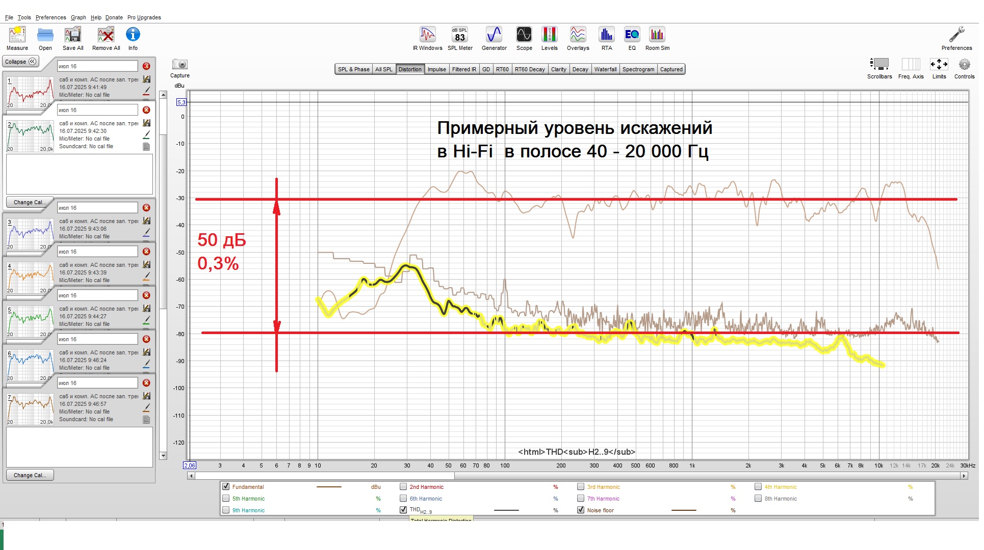

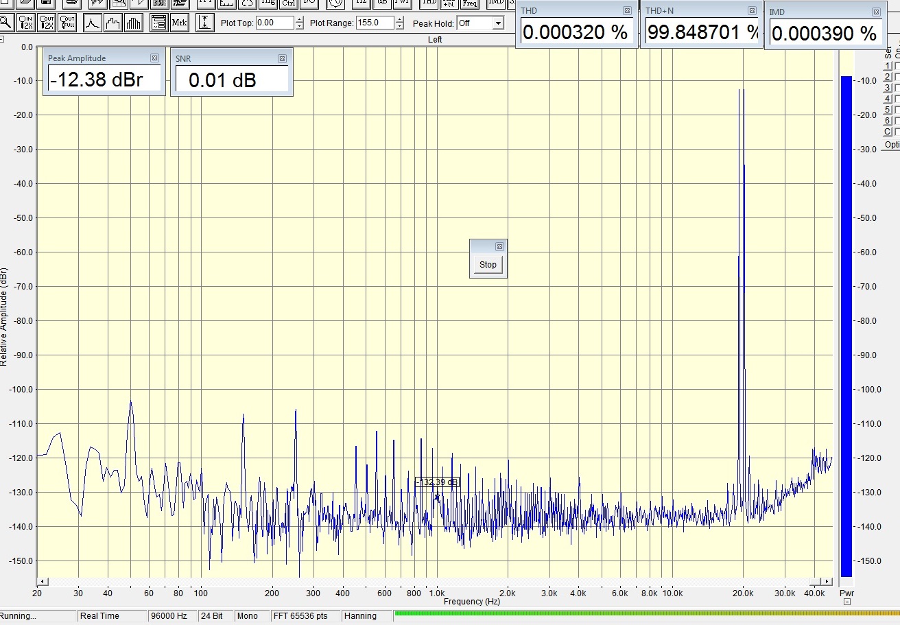

Формально вы правы, Николай, что при снижении нелинейных искажений ВК допустим в два раза и общие искажения УНЧ должны снижаться при всех прочих условиях. Единственно тонкий момент в вашей теории и мантрах, это то, что снижение нелинейных искажений, практически, в два раза, допусти с 0,00043 до 0,00022% человек не может услышать в любой реальной звуковоспроизводящей системе, просто физически по ряду обстоятельств.
1. У реальных АС нелинейные искажения, в лучшем случае составляют порядка 0,1-0,015%. А в большинстве бытовых АС, у большинства слушателей, они составляют порядка 0,3-1-3%. На фоне таких уровней нелинейных искажений АС, услышать различия в нелинейных искажениях разных типов ВК нельзя потому, что они на один - два или даже три порядка ниже искажений самих АС.
2. Общеизвестно, что за счет эффекта маскирования звука более громкими (основными) гармониками, человек не слышит гармоники на фоне более громких компонентов уже примерно с уровня -40 дБ (1%). Поэтому, не то, что на музыке, а на специальных сигналах типа чистого тона человек не сможет уловить разницу в искажениях на уровне 0,00043% от искажений на уровне 0,00022%. Он даже не сможет отличить искажения с уровнем в 0,1% 0т 0,00043% или от 0,00022% и даже от 0,01%. Это удается только некоторым экспертам из числа опытных звукорежиссеров или музыкантов с абсолютным, уникальным слухом. Таких людей единицы.
3. При малых мощностях сигнала ( правые графики) порядка 1 Вт даже разница по искажениям в три раза не может быть услышана человеком по причине невозможности получения при таких мощностях требуемого отношения сигнал/шум в реальной жилой КП. Это легко понять из реальных графиков акустических измерений и элементарных оценочных расчетов. Если для простоты будем считать, что уровень звукового давления АС с расстояния в 1м и 1 Вт подводимой мощности порядка 90 дБ/Вт м, то учитывая, что уровень шума КП, в дневное время, при закрытых окнах и дверях, составляет порядка 40 дБ, получаем отношение сигнал шум всего в 50 дБ.
Этот уровень шумов соответствует уровню гармоник при нелинейных искажениях порядка 0,3%. и на фоне шумов с таким высоким уровнем человек физически не сможет никогда услышать нелинейные искажения допустим в 0,0015 или 0,0043%. Поскольку они "звучат на много (на порядки) тише" уровня шумов и других помех в КП.
Такие низкие искажения можно измерить только с помощью звуковых карт с высокими параметрами и с использованием специальных методик когерентного накопления и усреднения сигнала. Ушами это сделать невозможно, как глазом невозможно увидеть молекулу или атомную структуру вещества - нужен будет микроскоп.
4. Большинство интересных тестовых записей для слепого или не слепого прослушивания, это реальные аналоговые сигналы с выхода виниловых проигрывателей или их оцифрованные копии. А, как известно, виниловые носители информации имеют очень высокие искажения, которые даже у самых лучших и дорогих образцов проигрывателей (головок) составляют порядка 3-5% на СЧ и ВЧ. https://ldsound.club/threads/eschjo...a-i-izmerenie-ego-nelinejnyx-iskazhenij.3501/
Поэтому пытаться на реальной музыке, которая в 95-97% случаев записана в эпоху виниловых записей и носителей, уловить на слух сверхмалые искажения в УНЧ или в их ВК физически просто невозможно.
Как изобретательская работа, ваше изобретение представляет интерес для решения специфических задач по созданию, в основном, прецизионно измерительной аппаратуры для исследования сигналов или эффектов в области звуковых частот с высокой точностью или разрешением.
Поэтому ваше изобретение по улучшению параметров ВК для УНЧ не имеет практической ценности для подавляющего большинства слушателей записей с винила на своих, сильно искажающих АС и других узлах в звуковоспроизводящей системе, даже, если они у них Hi-Fi или High-End класса по формальным критериям.
На мой взгляд, сейчас есть более актуальные задачи в области высокоточного звуковоспроизведения в домашних условиях, чем усовершенствование ВК в УНЧ и снижение их нелинейных искажений.

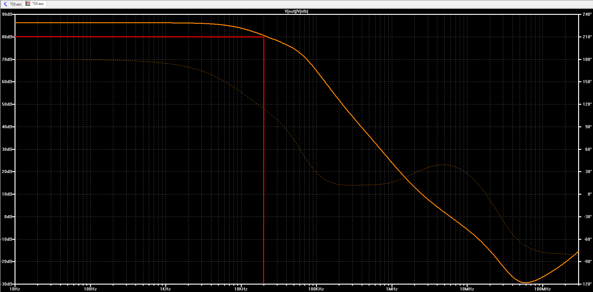

Это точно современная разработка? А ну-ка, глянем разработки Вилара из 70-х, 50 лет назад:
мА709, она же - 553УД1, может обеспечить нас 80 дБ на устранение искажений на частоте 20к, а до 10 раз петлевого усиление ухудшается у неё только на частоте 1 МГц!
Тут никакая Алиса не поможет. Тупая скотина просто возьмёт данные разрабов ОПЫ, и выдаст их, как результат изысканий. Не попав ни в одну ноту, чисто формально она будет правее правого яй... ээээ ноги.
*Противоречия в цифрах петлевого возникает из противоречия данных АЧХ усиления и значения фед. Я с себя вину снимаю, кто может вычислить лучше - считайте смело.
