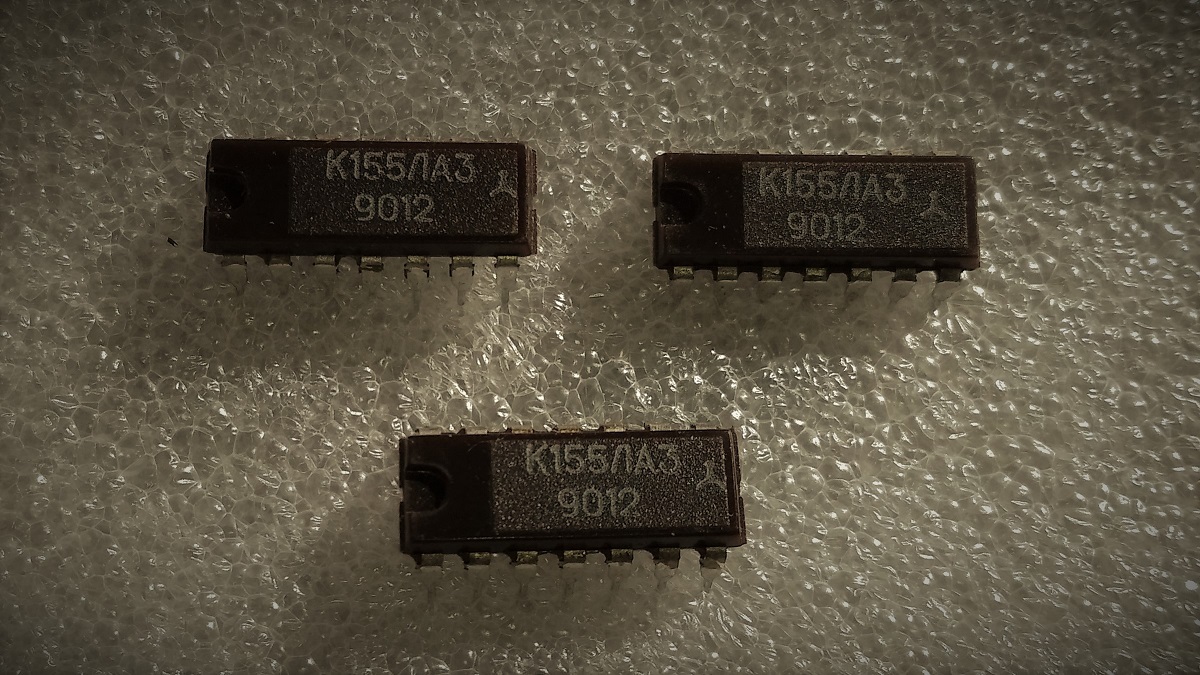

А что ''подобное'' используется в логике я и не знал.
Никогда ''цифряными схемами'' не интересовался.

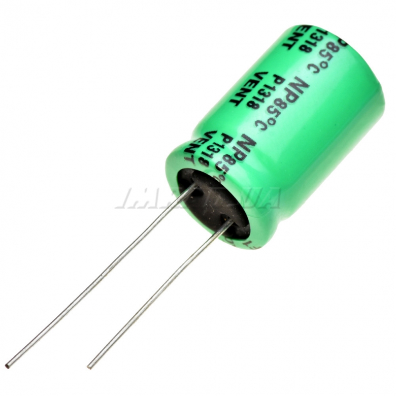

Спасибо, конденсаторы в интеграторе С5 и С6 только пленочные ставить можно? керамика X7R не подойдет?
Вроде как керамика подойдёт. Через интегратор особо звуковой сигнал не течёт, в основном постоянка.
А що заважає поставити туди поліпропілен?
Полипропилен имеет большие габариты, более менее по габаритам МКТ пленка, а я эту версию УМ хочу компактной сделать, по этому по максимуму перевожу на смд компоненты. А пленка в смд исполнении вещь редкая и читал что её паяльником паять нельзя, только в печке, что мне недоступно.
А по X7R керамики читал что для звука она не подходит, только по питанию, а тут интегратор, вот и сомнения берут.
Не буду рисковать, поставлю выводную МКТ пленку
я собирал интегратор на отдельной платке и цеплял к неинв усилку. честно говоря спектроанализатор разницы особой с и без него не показывал. в роли кондёров стояли керамические выводные.
и только мультиметр показывал разницу, без интегратора на выходе усилко было 300мв постоянки, с интегратором стало 3мв.
там могут быть вопросы с термостабильностью конденсаторов, это да.
