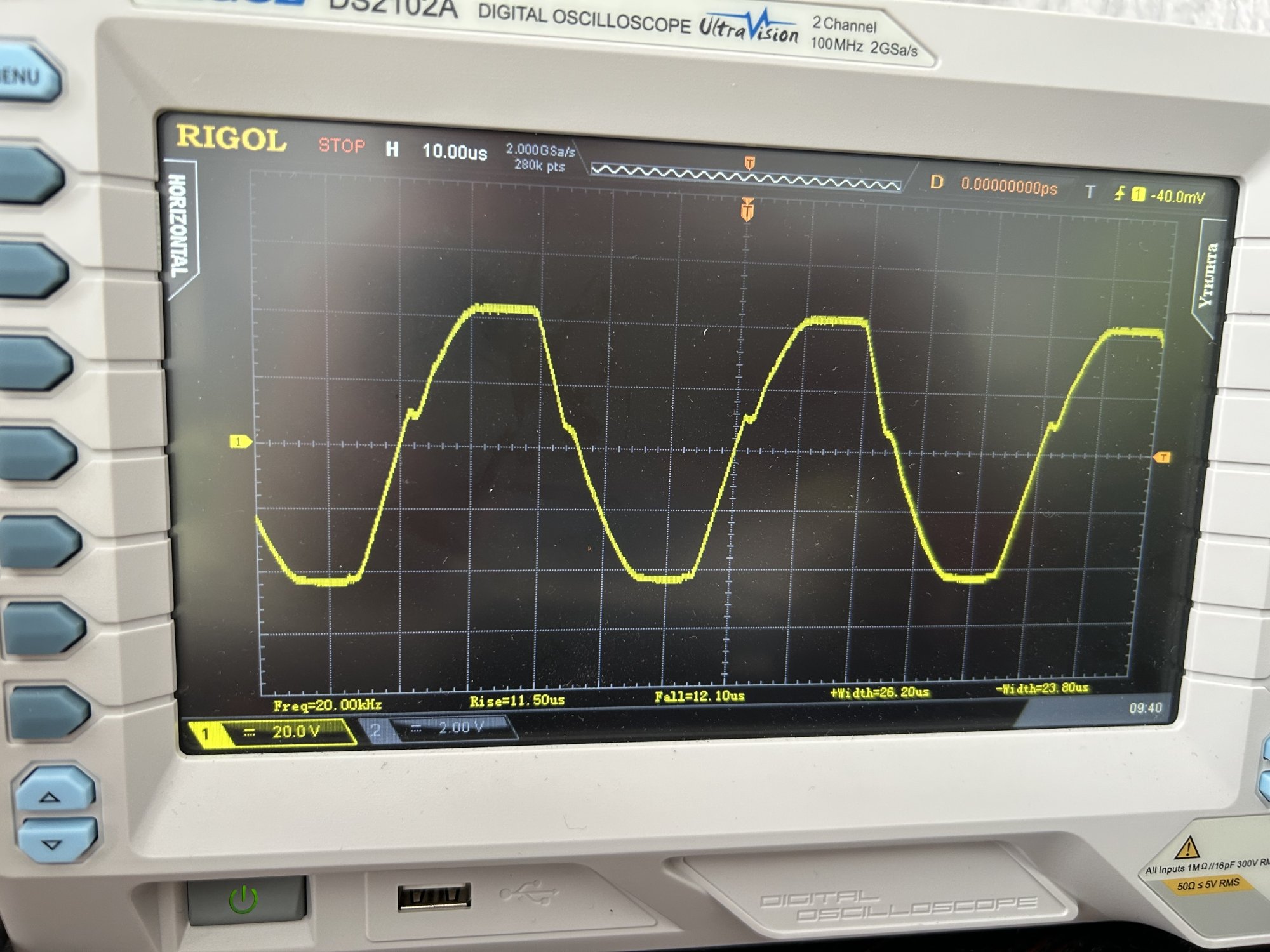

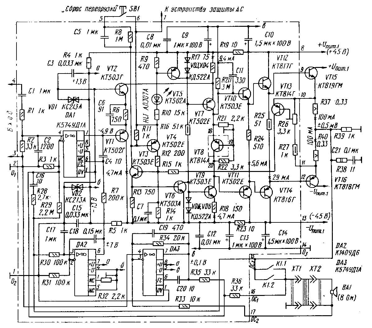

ДДТ можно поинтересоваться какой должен быть клип у вв 89 на вч транзисторах? Комплектация 574 140уд6 574, все в металле ,bf422-423,5171-1930,21193-21194G.У меня получается такой убогий почему-то :

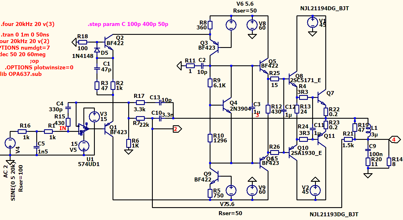

Схема эта.
В базу VT2 добавлен резистор 100 Ом
    396.3 KB · Просмотры: 109
    374 KB · Просмотры: 92
    330.2 KB · Просмотры: 106
Схема.
Предпочтительная по линейности схема.
Интегратор и кабелечистку подключать сюда.
Петлевое: 90 дБ на 20 кГц.
Оптимальная коррекция такова:
ОУ - 574УД1 без использования внешней коррекции,
добавлены:
Цепь ППК, три элемента. Обязательна.
Коррекция на опережение по фазе.
Цепь ООС.
Коррекция на выходе УН. Резистор можно не ставить.

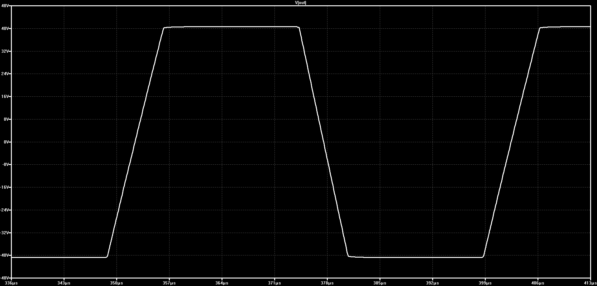

АЧХ до и после катушки.

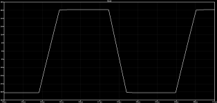

Клип до и после катушки.
В принципе, с этим можно жить.

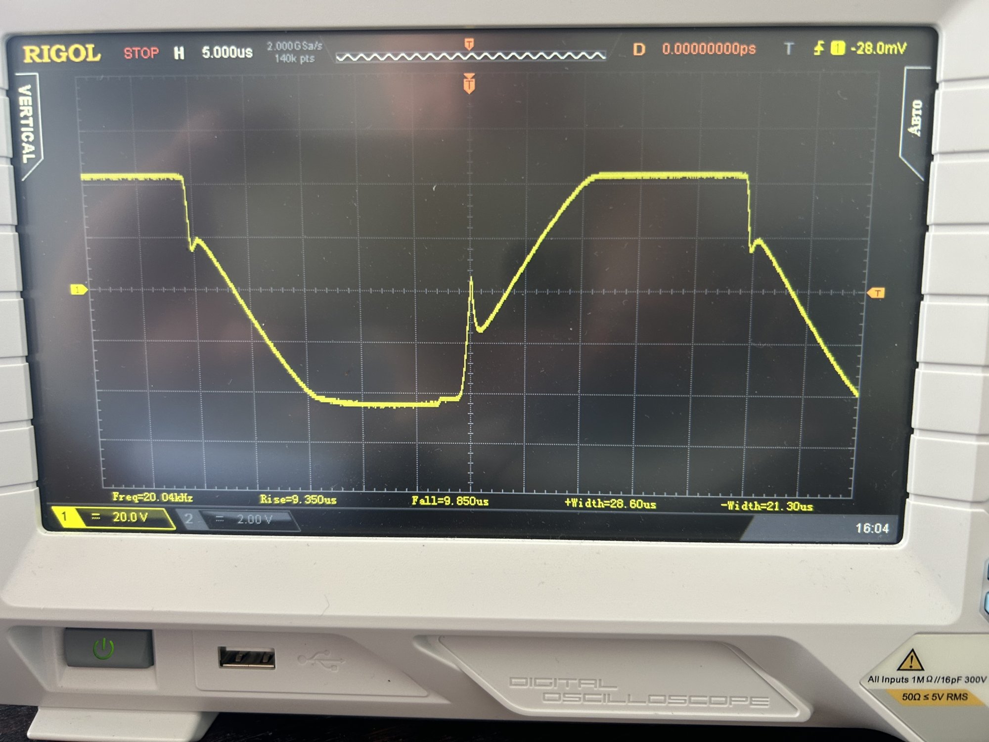

А с моим клипом можно жить? Или он ненормален всетаки?
Вы усилитель перманентно в клипе слушать планируете?
Просто не хочу чтобы он вдруг ни с того ни с сего сгорел.
«С этим можно жить» видимо имелось ввиду про схемы выше,а не про мой клип.

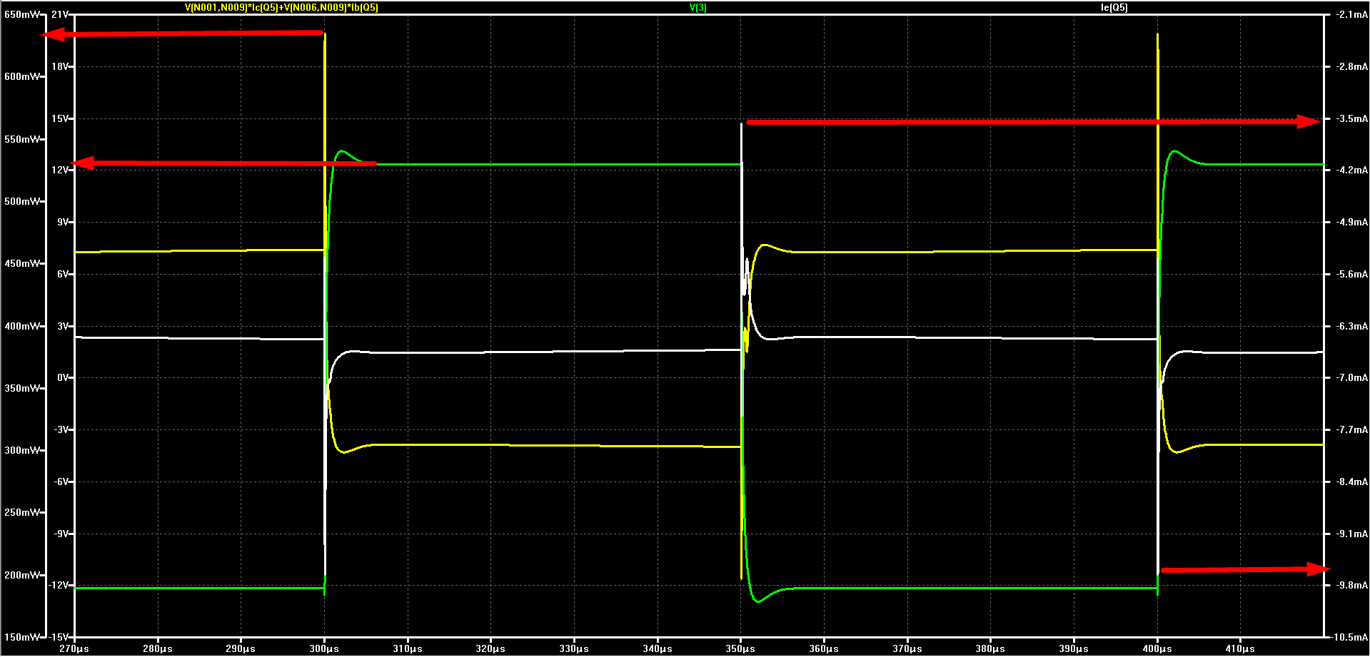

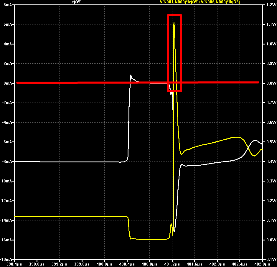

Долго ли продержатся Q5 и Q6 при таком значении сопротивления R12 (430 Ohm)?
Ты же схему не дал. Откуда я знаю?
Если там всё по-суховски, в т.ч., и коррекция, то она предназначена для СЧ-транзисторов, и к ВЧ-транзисторам не подходит. Это выразится в двух вещах:
как в больших искажениях - за счёт низкоимпедансной нагрузки на С11 330 пФ:
так и в возбудах из-за неоптимальной коррекции.
Оно тут ни при чём.
Жёлтые всплески рассеиваемой мощности 1,1 Вт, что больше красного уровня Ррасс.макс=0,8 Вт, вызваны белыми токами нагрузки - до 15 мА в клипе при 60 В питающего в плечо. Это - базовый ток перезарядки Скб 2к ВК, он от эмиттерного резистора не зависит, а зависит от R25, R26 в базах 2к ВК.
По всему хорошему, надо бы напряжение УН снизить до вольт 50, и импульсное, даже - игольчатое, рассеивание 1,1 Вт транзисторы должны выдержать.
Такой мощности Т5, Т6 не рассеивают даже на меандре с Увых=12 В.
С11 я могу поставить любой. Вопрос не в этом,а про клип. Такой как у меня будет и на полностью стоковом ВВ89 ?
Всё мы можем, не всё нам полезно.

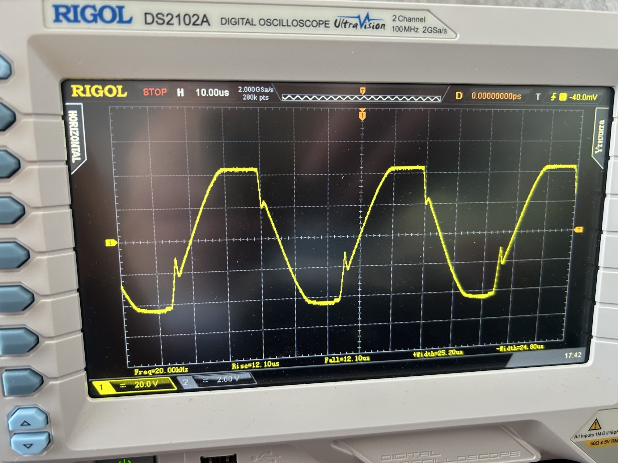

Такой как у меня будет и на на полностью стоковом ВВ89 ?
Не, там клип красивее:
Но и искажений больше. Ты что слушать собираешься, музыку или клип?
Вот блин….,красивый клип…,хоть 502-503 доставай из сундука и ставь. А искажений у него не так уж много,всего-то 0,001%))))
Значит теперь я только подбираю С11 и больше ничего не трогаю?

Оно тут ни при чём.
Хмммм.
8 (восемь) миллиампер, - как по мне, так это слишком для транзистора в корпусе TO-92. Радиатором-то служат только дорожки печатной платы.
Хмммм №2.
Сверился с паспортом, ОБР не покидается. Я удивлён! Не ожидал.
Большой ток коллектора - ради поддержания высокой граничной частоты транзистора?
По принципу - чем меньшую долю составляет переменная часть тока от средней величины, тем ниже искажения?
Это верно, сверху ток ограничен ОБР, а ещё хорошо на модели в клипе глядеть как там у нас пиковые нагрузки у транзистора?
Совершенно верно. Это - основной принцип класса А: ток нагрузки должен быть меньше тока покоя.

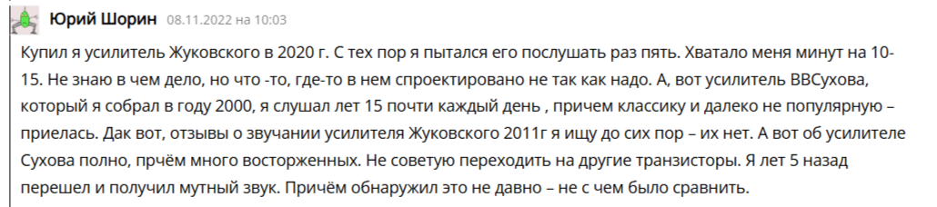

Вот тоже пишут;
Купил я усилитель Жуковского в 2020 г. С тех пор я пытался его послушать раз пять. Хватало меня минут на 10-15. Не знаю в чем дело, но что -то, где-то в нем спроектировано не так как надо. А, вот усилитель ВВСухова, который я собрал в году 2000, я слушал лет 15 почти каждый день , причем классику и далеко не популярную – приелась. Дак вот, отзывы о звучании усилителя Жуковского 2011г я ищу до сих пор – их нет. А вот об усилителе Сухова полно, прчём много восторженных. Не советую переходить на другие транзисторы. Я лет 5 назад перешел и получил мутный звук. Причём обнаружил это не давно – не с чем было сравнить.

Кто проводил прослушивание, что они слили в ввс-2011?
Ноги за тебя переставлять никто не будет. Твоя неспособность читать и/или понимать тексты - большой недостаток, но не моя проблема. Так ведь?
То есть, усилитель на советских среднечастотных транзисторах - а их плохие частотные свойства есть главная причина бОльших, чем у ВВС, искажений, взял и переиграл ВВС-2011.
Понятно, ни слушатель, ни пересказчик не обладают малейшим пониманием, что ВВС-2011 надо ушатать в более 30 раз, чтобы он, хотя бы, сравнялся с ВВ-89.
Более того, когда Сухов делал свой УМВВ-21, за основу он взял не свой "хороший" ВВ-89, а мой "плохой" ВВС-2011. По схеме видно, что до последнего резистора - те же номиналы в тех же позициях. А чо не на К574УД1, КТ502/503/814...819, как в 89-м? Сам Сухов не разделяет мнения двух брехунов, что ВВ-89 лучше - вот это поворот!
Ну, да. Я забыл, извини: комментарий мутного чела о непонятном усилителе безо всяких данных - это ж высшая инстанция.
