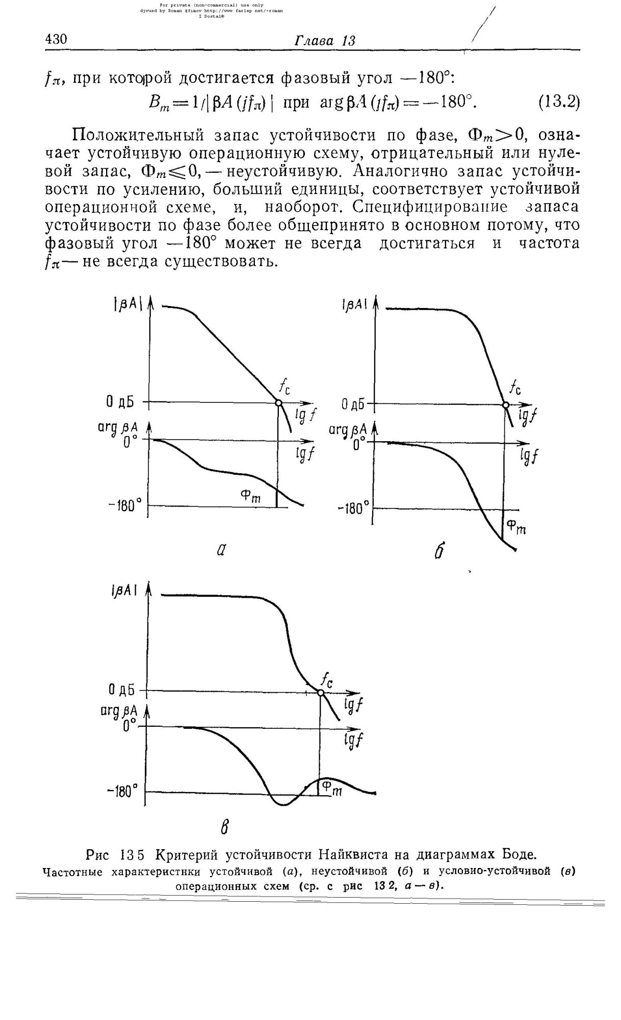

как работает усилитель на частотах захода фазы ООС в 180 градусов и более. Но особенно - 180.
Ты до сих пор думаешь, что он будится. А если я тебе покажу, что - нет, ты охудивишься же.
Ну, пободайся с Бодє, если хочешь. Или с -1+j0 у Найквиста. Или конкретнее - чем ты будешь отличаться от приаттаченого рис.13.5.в _preved

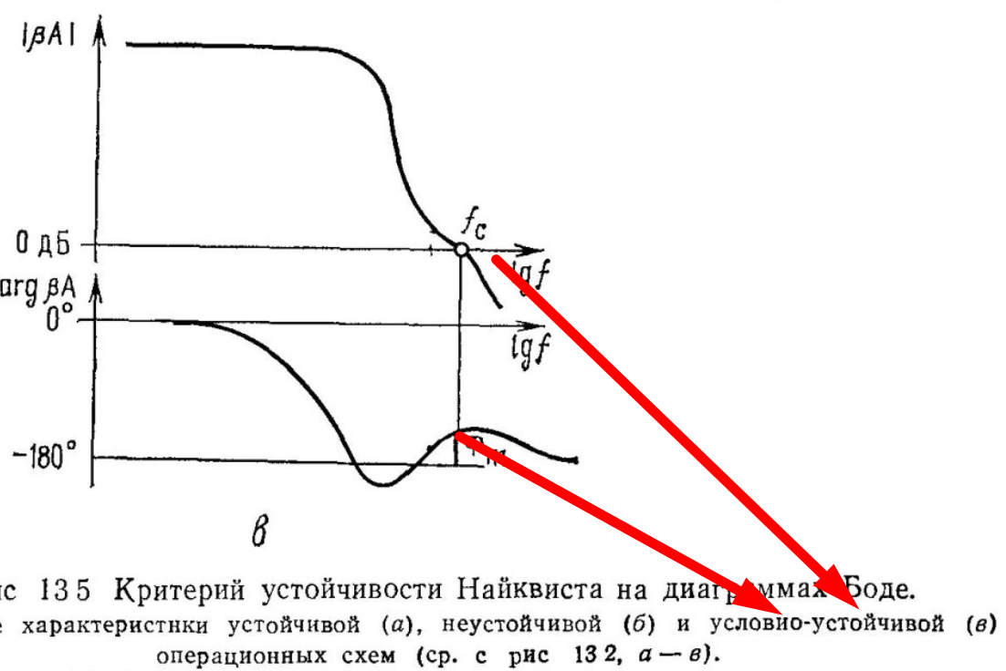

Извини, я с коррекцией по приаттаченому рис 13.5в собрал уже усилителей штук семь. И что и что? Все работают. Мало того их уже и повторяли не в единичном количестве и тоже работают. Что я делаю не так?
А я тебе скажу, неустойчивость при переходе фазы через 180 градусов возникает только в зоне где амплитуда переходит через ноль. А на 13.5в она не переходит, там где ты неустойчивость якобы видишь.
Угу. Вызов принят.

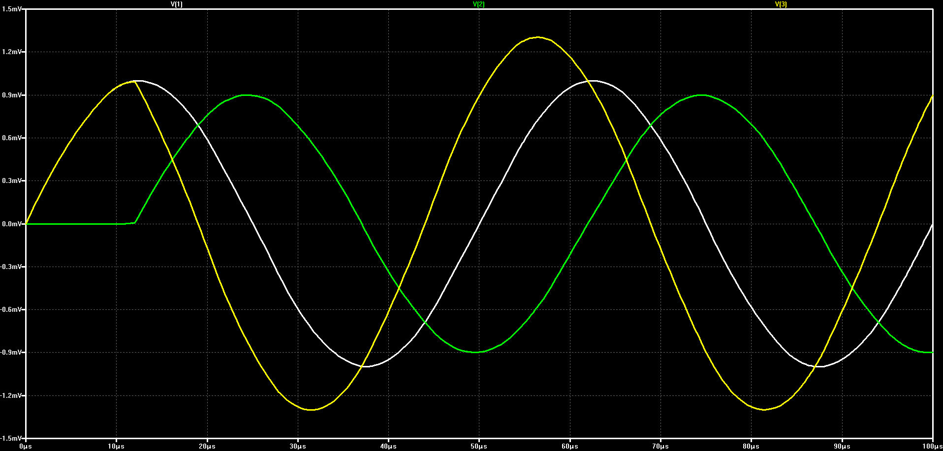

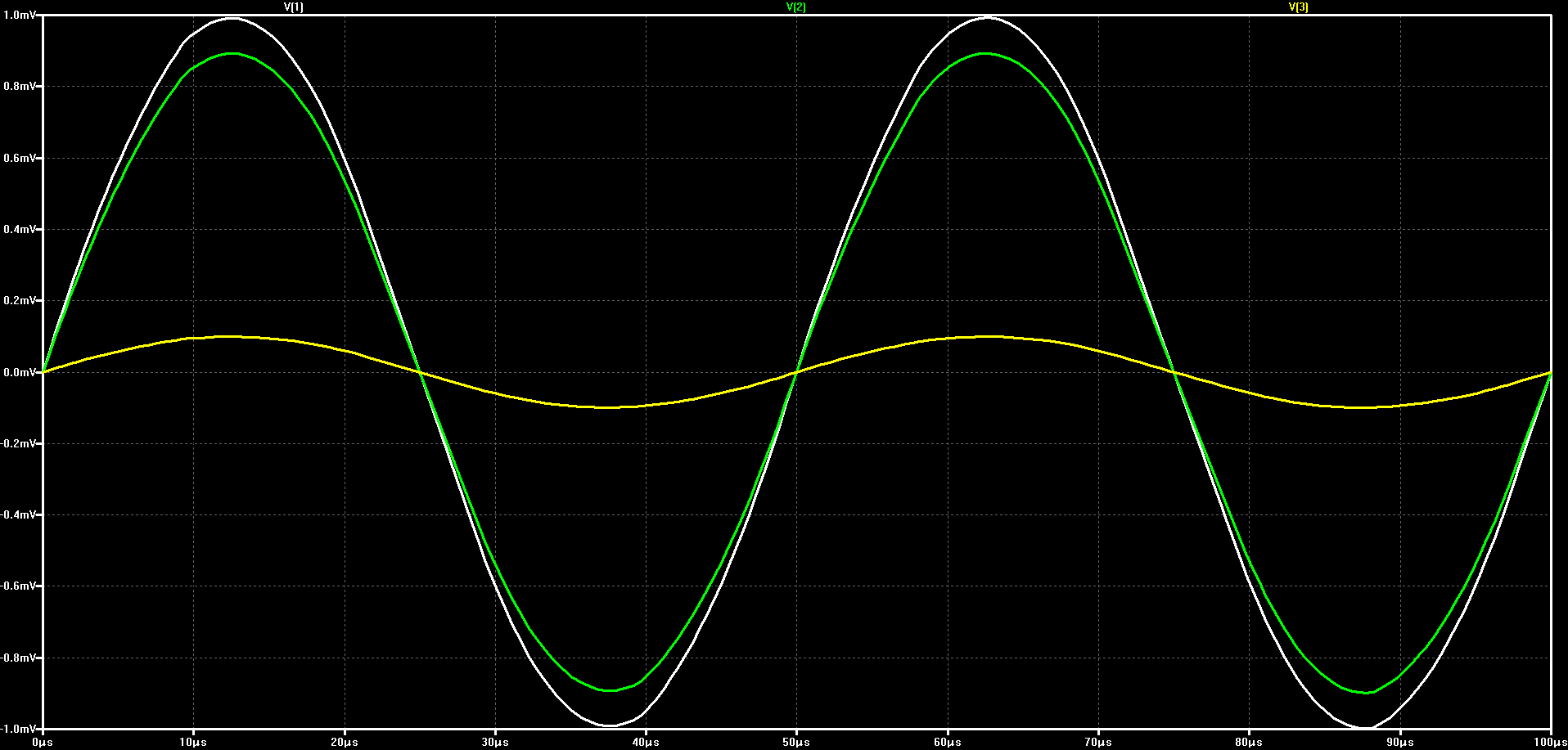

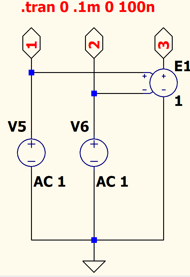

В определении возбуда мало развернуть фазу на 180 градусов. А ты и не понял. Просветим тебя нащот второй части определения. Тут не Патреон, потому - даром, донатов не надо:

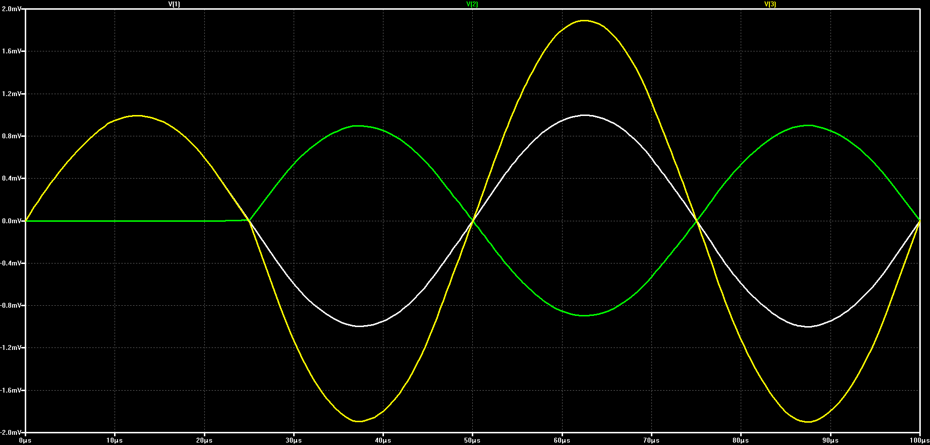

Действующие элементы:
Два сигнала: В5 - входной, сигнал белый,
В6 - выходной. ООС, сигнал зелёный,
и каскад сравнения Е1, жёлтый сигнал.
Смотрим фазировку сигналов, выхода каскада сравнения, и запоминаем её:
Случай низких частот, все сигналы синфазны.
Случай сдвига фазы по петле ООС на 12 мкс. Это 90 градусов 20к, типичный пример работы ОУ, у которых такие сдвиги - заположняк.
Обращаем внимание: входной и выходной сигналы всё равно синфазны. ООС работает. У тебя как, ОУ всегда работают? - вот, именно поэтому.
Слева из-за сдвига фазы ООС влез кусок петровского бусра: ничего страшного, это просто гигагерц гармоник в форме резкого, неожиданного начала периода.
Смотри внимательно: фаза зелёной ООС сдвинута на 180 градусов задержкой на 25 мкс. Сигналы входа и выхода синфазны. ООС работает.
Просто ты забыл, что, для возбуда, кроме фазы ООС 180 градусов, должно соблюдаться условие величин амплитуд. А амплитуда сигнала ООС всегда ниже амплитуды входного.

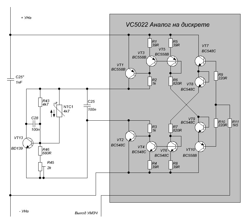

Лучший вариант для перевода ВК в искусственный А-режим - ИМС 5022 от JVC:

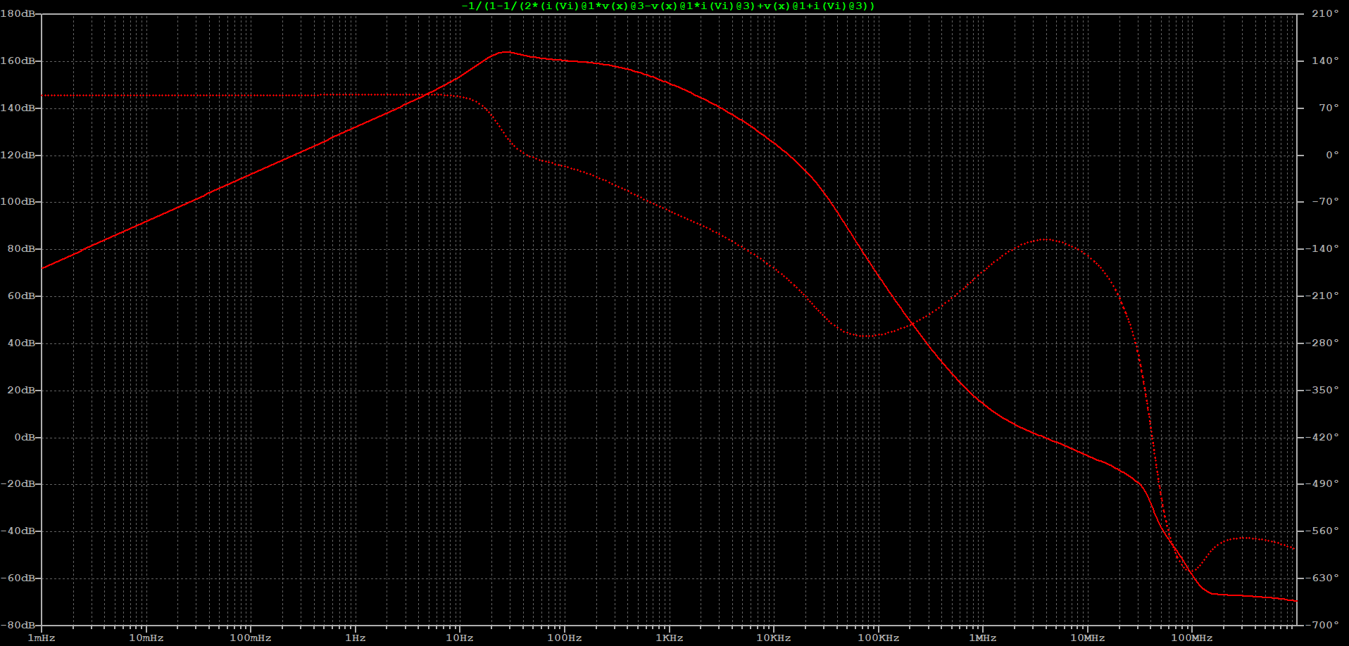

Вот этот срез с 700 Гц вниз - результат применения интегратора. Интегратор образует параллельную главной цепь ООС и к НЧ начинает доминировать в усилителе.
Собственно, для того он нами и предназначен. Ибо главнейшая петля ООС в корректоре - именно интеграторная, а наивысшее усиление в этой петле - с его входа.
Практически это выражается в отказе АЧХ следовать велениям РИАА на НЧ.
Интегратор - штука сильно ядовитая, видишь интегратор - сразу думай: усилитель проектировал не Жуковский и не Агеев, стало быть, с интегратором 146% что-то накосячено в стиле падения петлевого на НЧ.

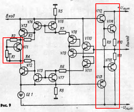

И в УКУ "Корвет УП-078С", и в УМ "Корвет 200УМ-088С" практически все усилительные молули (кроме регулятора тембра) показывают эпюры петлевого усиления "с заходом", однако все эти аппараты, выпускавшиеся тысячными партиями, прекрасно работают вот уже 38 (тридцать восемь, 2025-1987=38) лет. Даже в УНЧ "Корвет 100У-068С(М)" использовалась такая же коррекция.
Вероятно и в более ранних моделях "Корветов" сделано так же.
В разработках 1980-х годов уже применялся
да и у КТ940 не было pnp пары
Тоже неправда, КТ9115 применялся ещё в "Корвет 100У-068СМ".

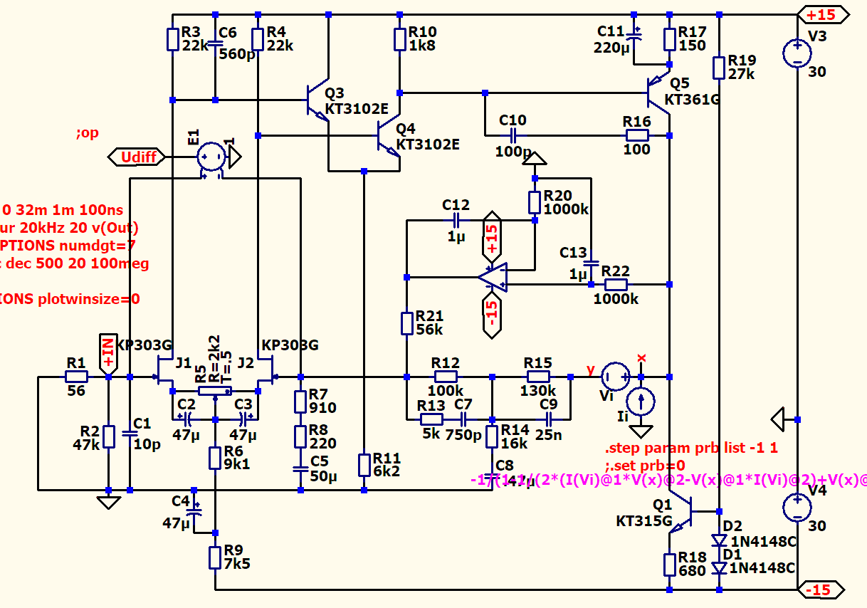

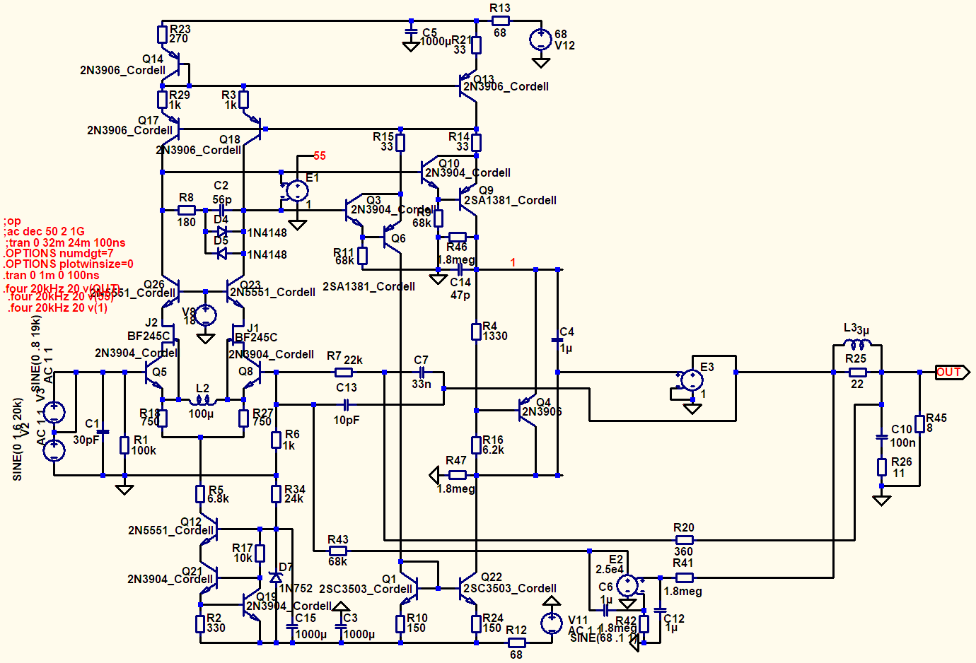

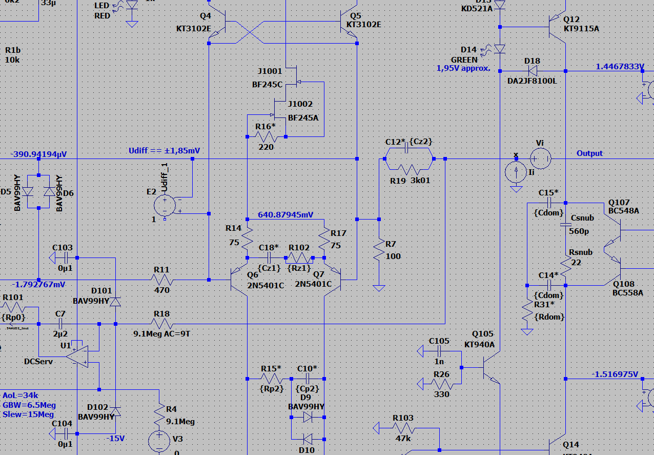

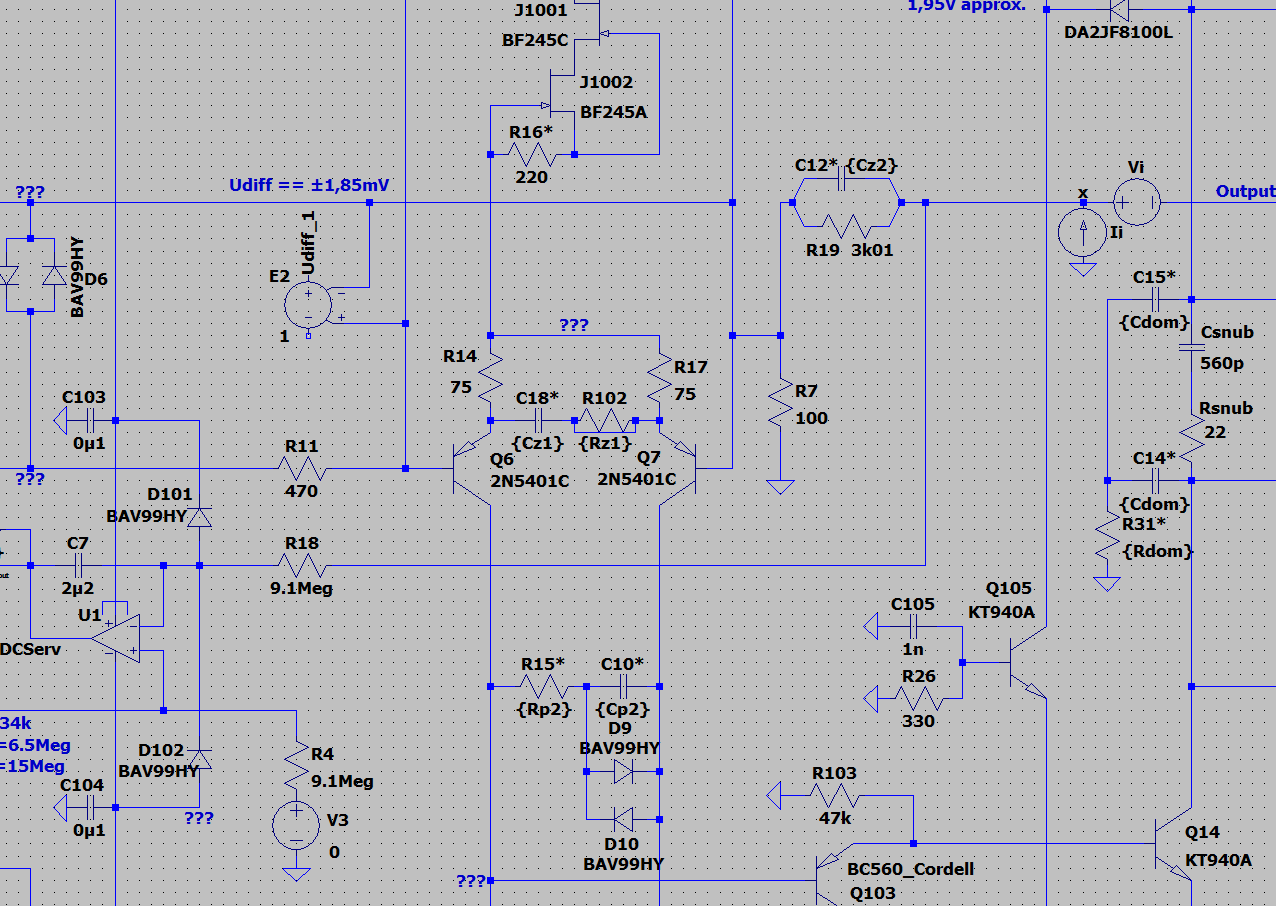

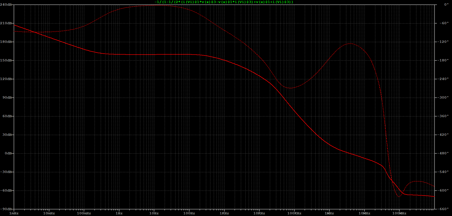

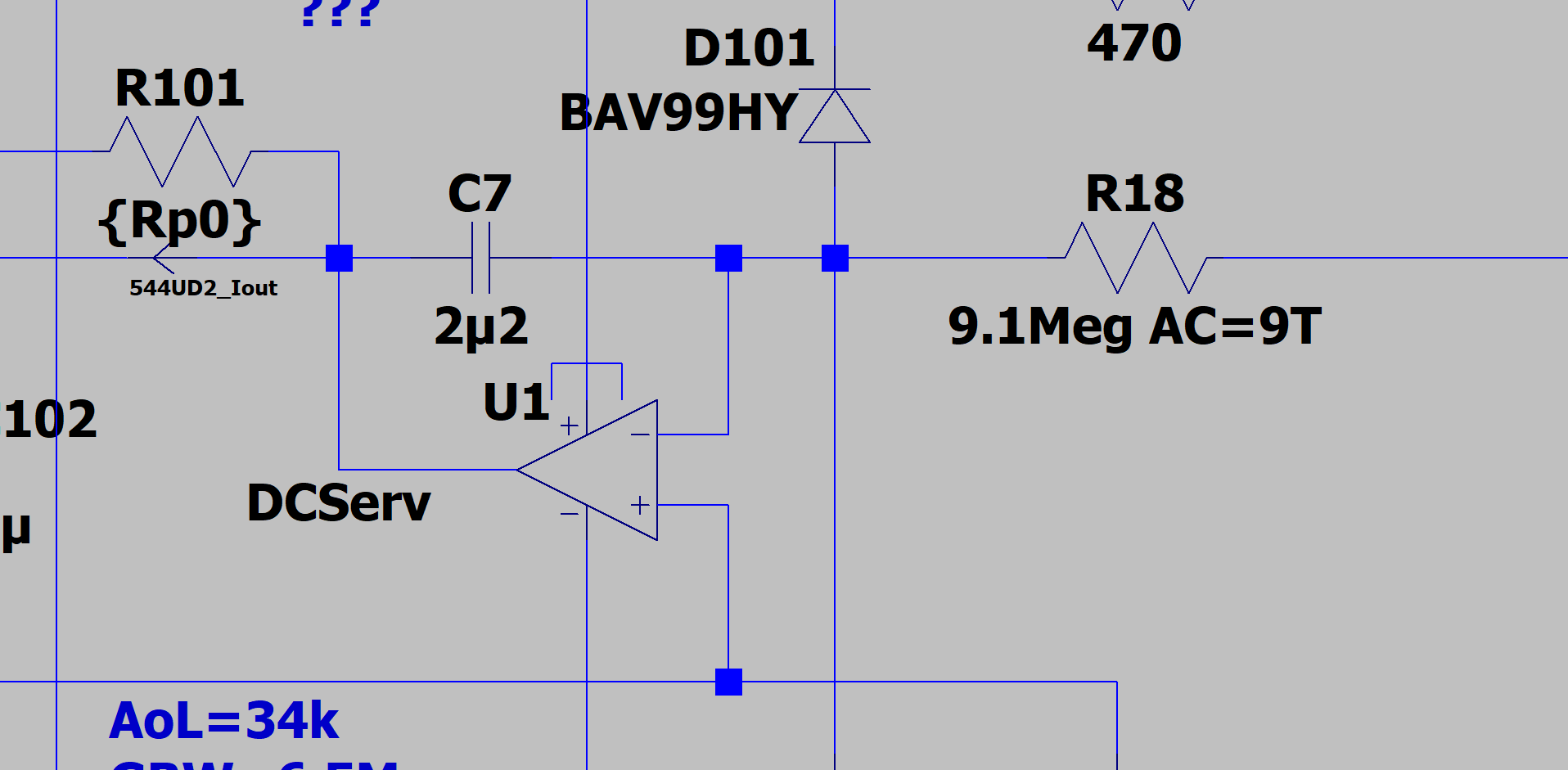

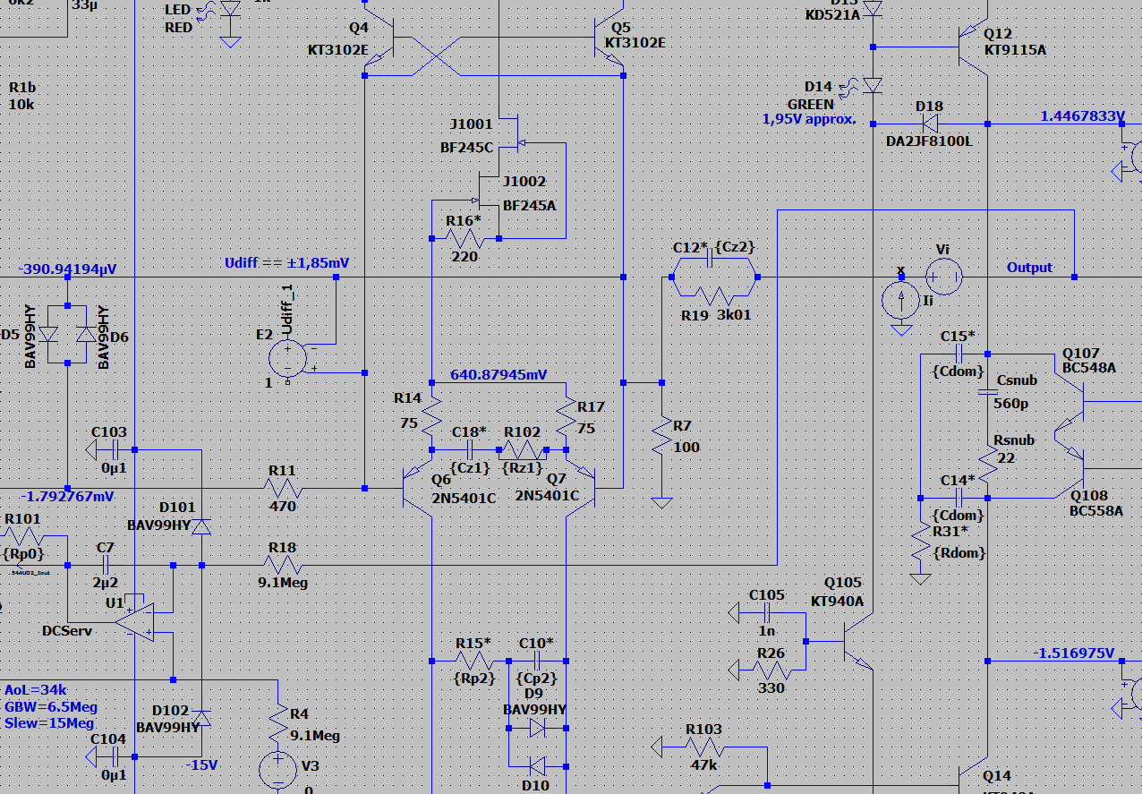

Не наблюдаю никакого спада петлевого усиления из-за DC-Servo в блоке А1-ФГ1/ФГ2 усилителя "Корвет 200УМ-088С", наоборот, там есть даже рост (под +250dB) на миллигерцах.
Точка съёма петлевого должна быть правее точки подключения интегратора. То есть, петля интегратора должна входить в усилитель при вычислении петлевого. Если объединить его ООС с общей ООСью, ничего не заметишь, просто одна ООС заменяет к НЧ другую. Но тогда смотри эффекты интегратора в АС-анализе по величине тока в петле общей ООС.
Хммммм....
По схеме А1-ФГ1/ФГ2 получается, что и DC-Servo, и делитель ООС подключены параллельно, - к выходу усилителя.
Или речь о том, где находятся тиановские пробники Vi и Ii, - между выходом УНЧ и входами делителя и DC-Servo?
Сейчас вижу это:
Попробую вход DC-Servo оставить на выходе УНЧ, а пробники поместить перед делителем ООС.
BRB...
PS

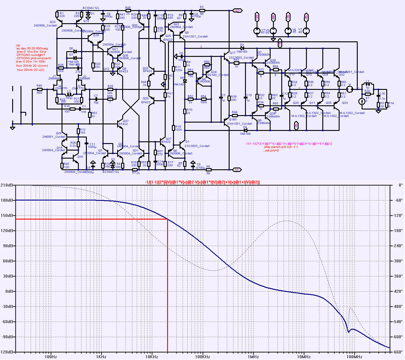

Перенёс пробники, ерунда получается:
Дело в том, что в этом аппарате DC-Servo не только за нулём на выходе следит, оно ещё и питание входного ОУ в такт с сигналом смещает (следящее питание обеспечивает), устраняя синфазные напряжения на входах.
PPS
О! Теперь - вижу, о чём речь:
Это резистору на входе интегратора добавил в номинал свойство AC=9T.
Забавно. Учту.
PPPS

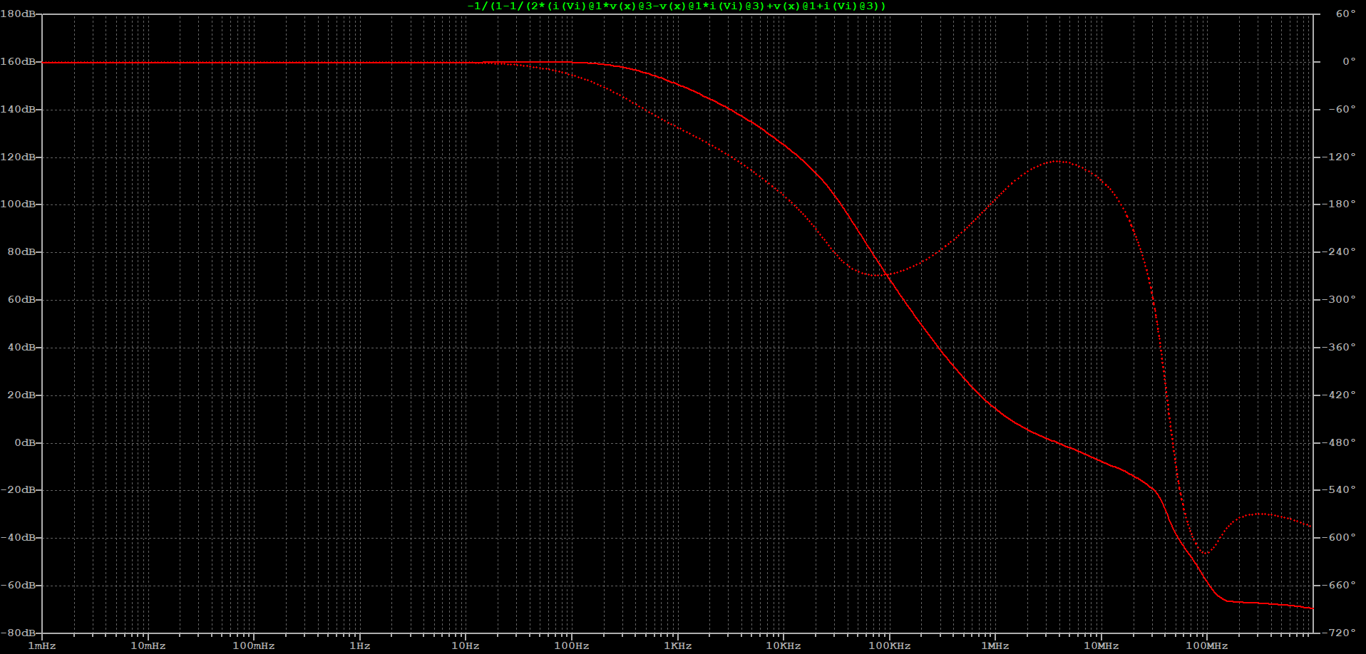

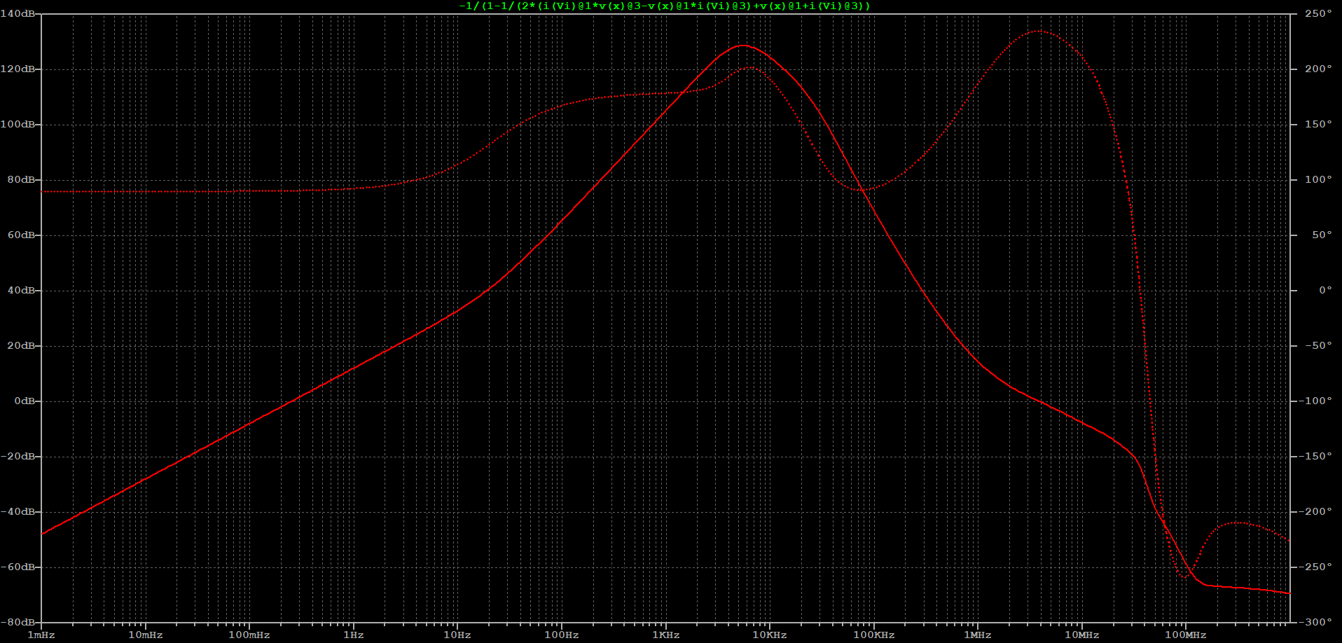

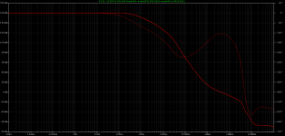

Это я оставил AC=9T, но вернул пробники к самому выходу, так, что и делитель, и вход DC-Servo отделены от выхода УНЧ пробниками:

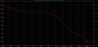

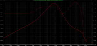

И какая же из четырёх картинок правильная? :)
Это - девять тераом, но только во время работы директивы .ac, по постоянному току (для директивы .tran и прочих - не малосигнальных) сопротивление резистора (или ёмкости конденсатора, индуктивность катушки) остаются прежними.
R18:
Дык, с картинками-то что?
Вторая - точно врёт. Какая достоверна, - первая, третья или четвёртая?

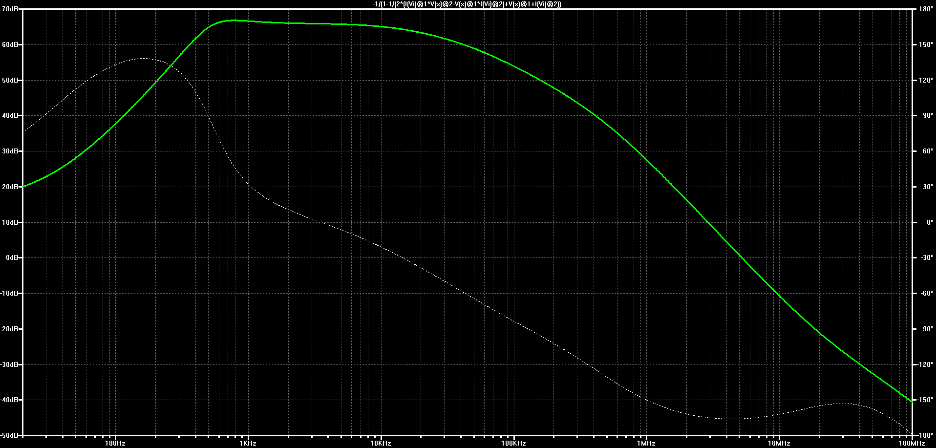

К первой эпюре П.У. (R18 == 9,1Meg, DC-Servo и ООС (R7+С12||R19) оба за пробниками относительно выхода УНЧ):
Ко второй (R18 == 9,1Meg подключен к выходу УНЧ, а ООС за пробниками):
К третьей (R18 == 9,1Meg AC=9T подключен к выходу УНЧ, а ООС за пробниками):
К четвёртой (R18 == 9,1Meg AC=9T, DC-Servo и ООС оба за пробниками):
Я склонен верить первой.
Дык, как ты, на АС изменив ТАУ в 10 раз, что-то хочешь увидеть?
Я тоже за вторую.
С помощью AC=9T, как я понимаю, DC-Servo исключается из анализа.
Я тоже за вторую.
За какую?! Я-то - за первую, ибо она снята при пробниках, подающих воздействие в обе системы, - и в ООС, и в DC-Servo. Следующий мой выбор - третья эпюра.
Вторая исключается АБСОЛЮТНО, так как при ней должен быть спад на НЧ, который не наблюдается с замкнутой петлёй ООС.
Кстати, если сдвинуть постоянные времени DC-Servo так, чтобы излом ЛАХ П.У. попал на измеримые с помощью генератора частоты, - можно выяснить, какая эпюра реализуется на самом деле. Приедут печатные платы, - попробую при наладке "ультимативно" доработанной схемы А1-ФГ1/ФГ2.
Тогда вставь его меж выходом интегратора и УМ: .степ лист: 1 Ом - 10Т.
Нельзя там ничего на выходе интегратора делать, - он, повторяю, не только поддержанием нуля на выходе управляет. Он обеспечивает следящее - "летающее" - питание входного ОУ.
PS
Обязательность ущерба для П.У. со стороны DC-Servo мне совсем не очевидна.
