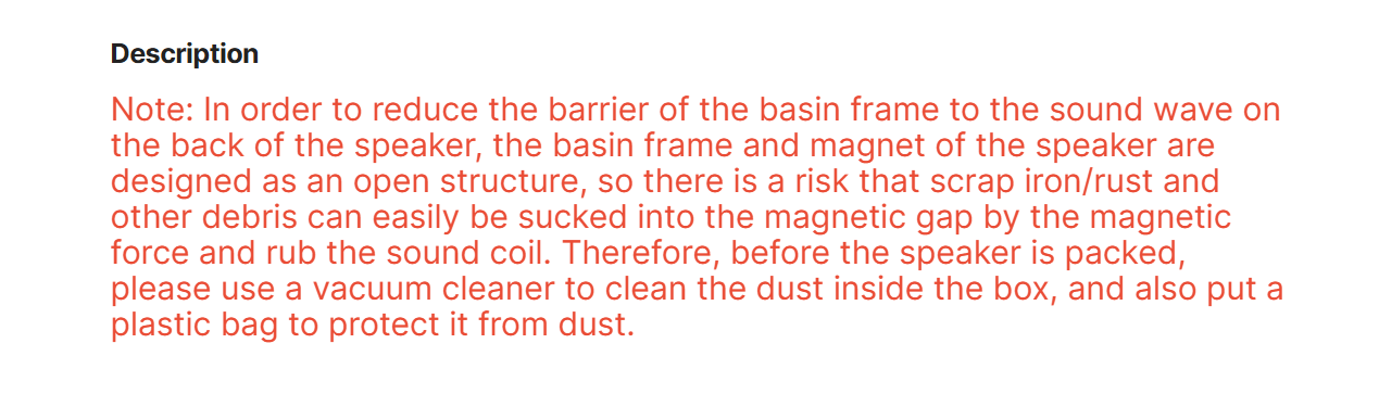

Китайцы в описании пишут предупреждение насчет пыли перед упаковкой . Только не совсем понятно для кого .
Пылесос упоминают .
    89.1 KB · Просмотры: 11
Пылесос упоминают .
логично что при таком потоке посылок, возможно попадание пыли, стружки и т.п. а также не забываем фактор самой логистики - где, как, кто и куда кидал эти посылки.

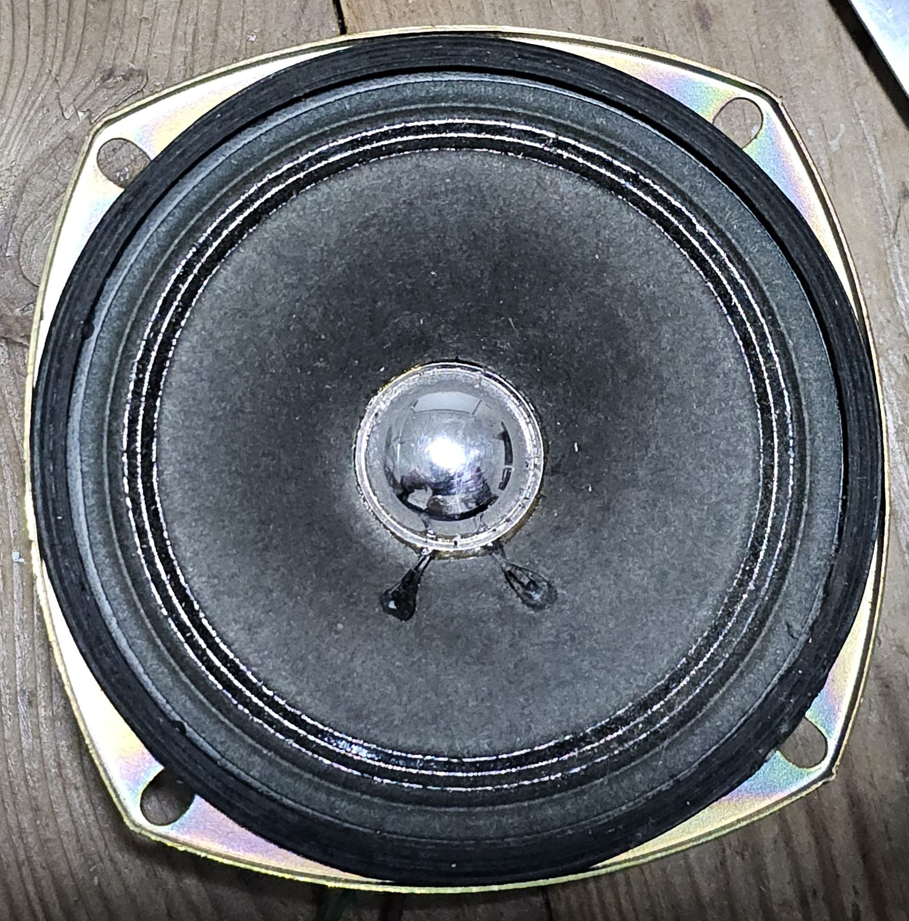

Спасибо всем откликнувшимся. Я конечно спор создал. Не знаю правда во что это выльется, но подожду чуток. Потом буду пытаться разбирать. Думаю, что там банально где-то плохая склейка. Что-то не приклеено, вот и верещит. Начну с пыльника. Но я говорю, останавливает возможное воздействие растворителя на пластиковый диффузор.
Дмитрий (DIM), вы дали хорошую ссылку, спасибо. Но что-то больно дешево за новый Seas. Правда он 8-омный, а мне бы 4 Ома хотелось.
Я им послал фотку динамика и вот такую картинку с надписью "THD"
Ответили так:
OK, you can refund the money for a product and you can buy it again if you need it!
Странный ответ. Вроде предлагают вернуть деньги за товар, чтобы я мог купить его еще раз. Так?
Наверное надо соглашаться?

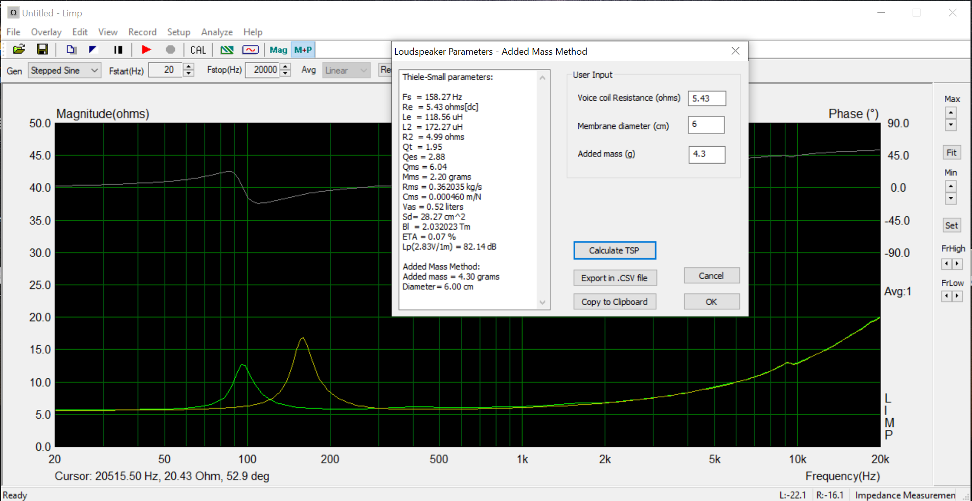

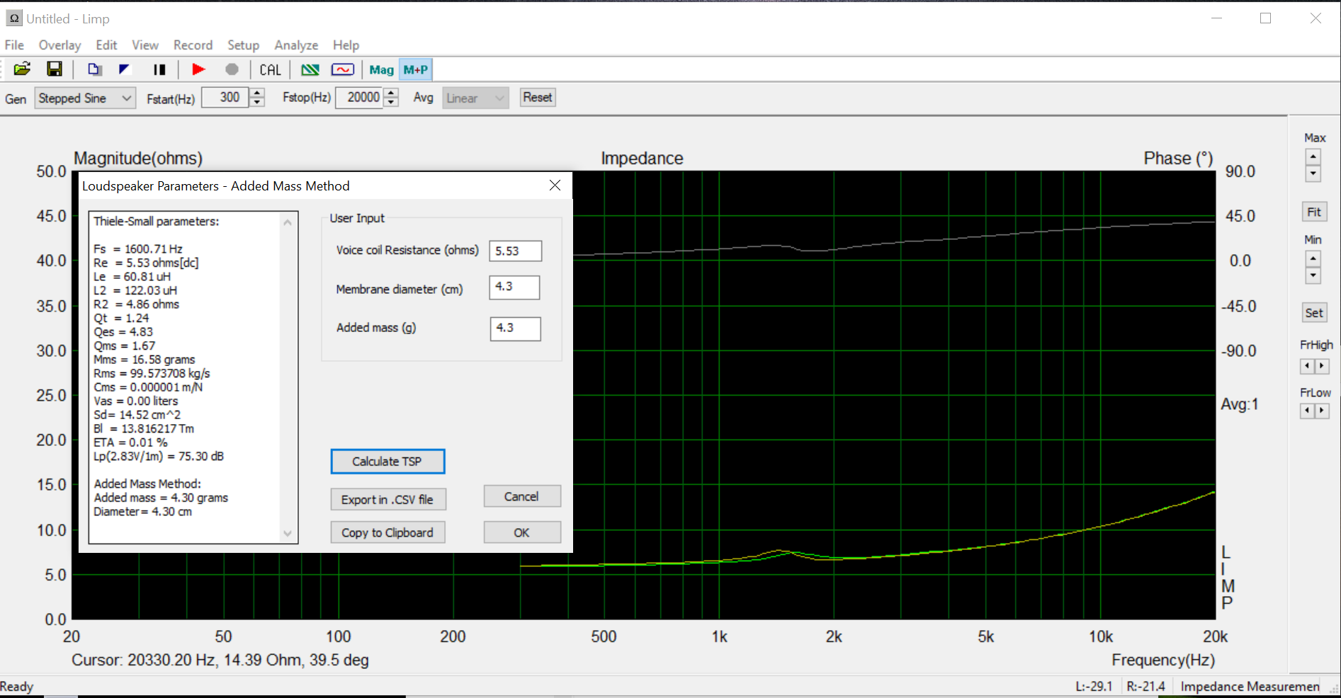

579
Ukraine

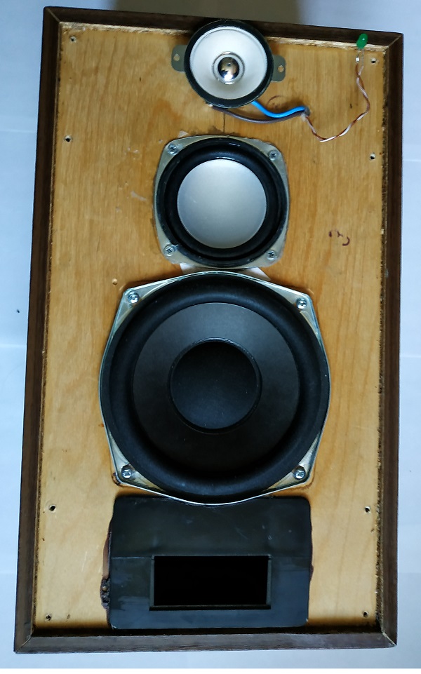

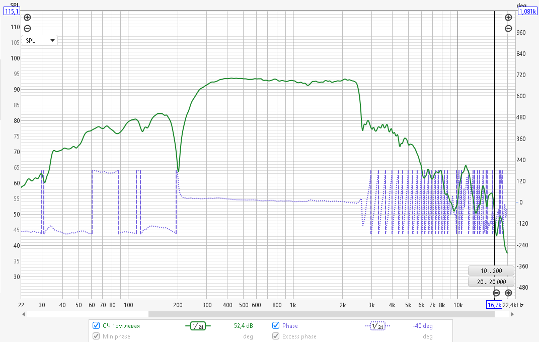

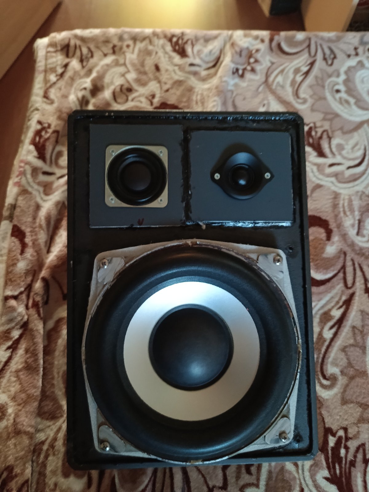

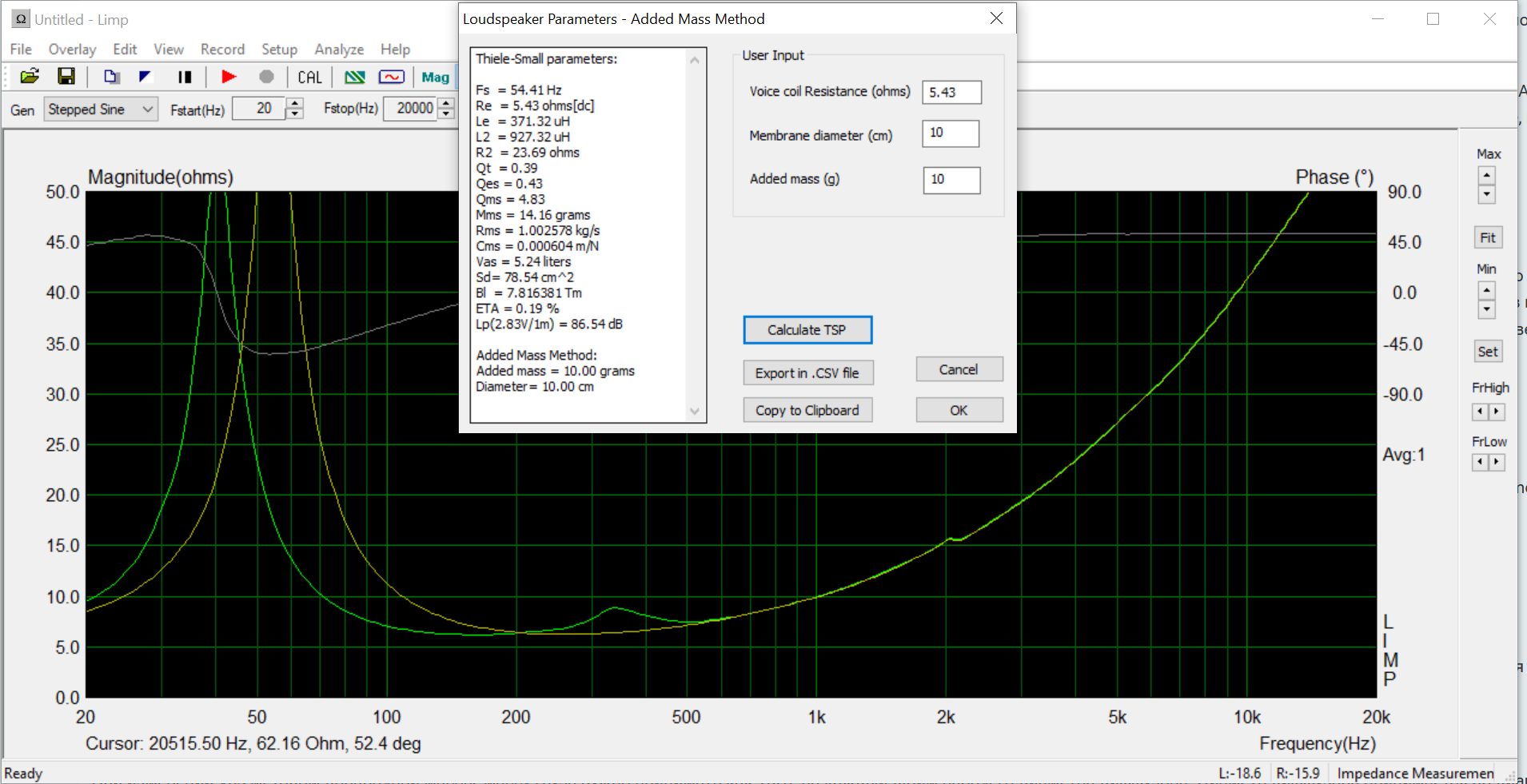

Если бы я решил собрать вторые полочные трёхполоски, то пошёл бы старым путём, взял бы динамики с фирменного б/у музыкального центра.
Вот с мусорки я подобрал динамики от старого музыкального лж центра, у которого поломался сюдюк и его выбросили, и втулил эти динамик в корпус S30B.
В итоге измерения показали такие величины.
НЧ
СЧ
ВЧ

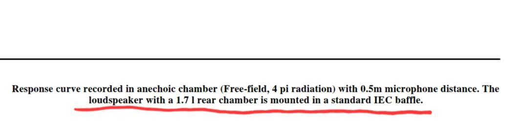

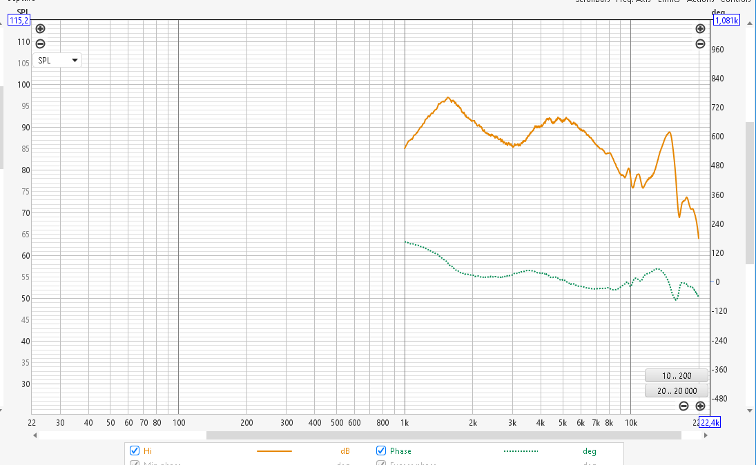

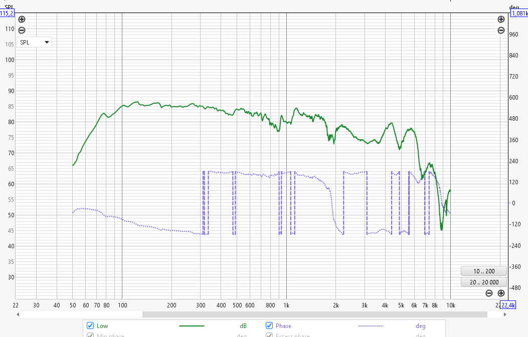

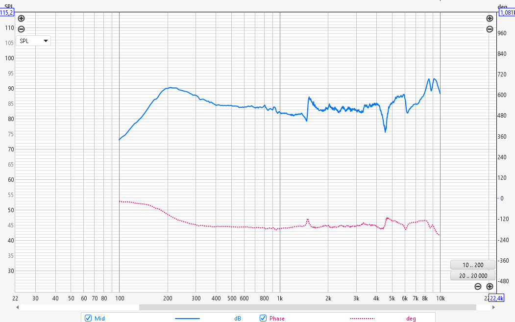

Под СЧ я сделал закрытый объём в 1,5л и снял АЧХ этих динамиков уже в корпусе в ближнем поле.
НЧ
СЧ
СЧ в ближнем поле с полосовым КИХ фильтром 300Гц-2,5кГц
ВЧ
Ну а далее на основании ровности АЧХ и уровня нелинейных искажений я нашёл оптимальные частоты деления и т.д. и т.п. в общем это уже не относится к теме.
Я эт к тому, что в старых музыкальных центрах можно найти вполне хорошие НЧ и СЧ динамики по смешной цене, если покупать б/у музыкальный центр как поломанный.
З.Ы.
Для тех кто решил покритиковать размещение ВЧ и его АЧХ, то ВЧ я заменил на шёлковый купольник, а акустические центра выровнены задержкой в DSP.

У вас всё в порядке с измерениями? Там у нч диффуззор 10см указан, у сч - 6, судя по фото они соответствуют размерам 35гдн и 20гдс, у тех сантиметров 17 и 10 или около того.
Остальные параметры насколько достоверны? Насколько помню, если неправильно померить и указать сопротивление катушки по постоянке - результаты ТС сильно изменятся (в лимпе с таким накалывался, а REW в этом плане менее зависим)
