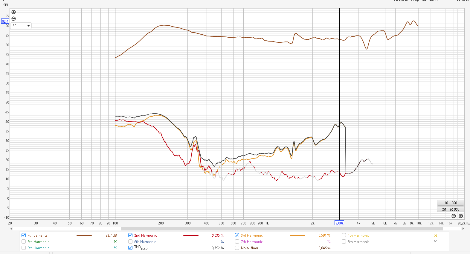

У вас всё в порядке с измерениями?
Измерения ТС делал раз в жизни на этих динамиках, мог налажать элементарно. Но судя по объёму корпусов из которого я их вынул, результаты моих измерений похоже таки близки к правде.
Я бы покритиковал люмининвые мидбасы , не нравятся мне как они в целом отыгрывают середину .
СЧ не люминевый, он просто покрашен под свет белого корпуса из которых я его вынул.

Я про мидбас/басовик .
Ето не люминий ?
У этого динамика частота резонанса в фриэир 158Гц, ну какой это мидбас? Это чистой воды двухдюймовый среднечастотник.
И да, это не алюминий это просто краска под цвет корпуса музыкального центра, корпус был белый с серебристыми вставками.
У вас великолепные средники по АЧХ. Где такие помойки найти?
Я подозреваю в брендовых музыкальных центрах 2000 годов довольно много хороших средников. Просто нужно покупать с первых рук, и если найти как поломанный, то цена вообще смешная будет.
Вот как пример рабочий экземпляр продают за 47 баксов.
В итоге гарантированно имеем три хороших НЧ и два отличных средника. И они разработаны для полочных АС с фазиком.
А этот стоит 23 бакса и средник в нём должен быть достойный.

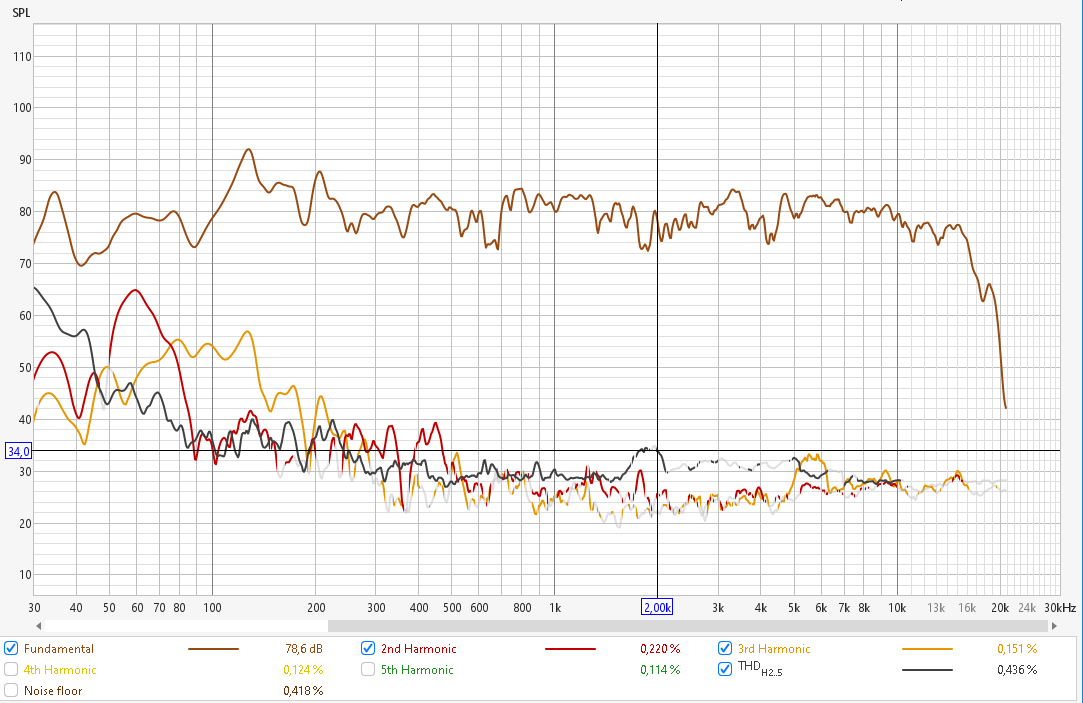

Кстати у него АЧХ хоть и красивая как у хорошего средника, а по гармоникам он уже начинает их повышать после 1кГц так что это средненький средник, благо купольная шёлковая пищалка которую я прикупил тянет 2,5кГц при крутом срезе КИХом и я подрезал этот средник на 2,5кГц чем сдержал уровень нелинейных искажений в СЧ полосе менее 0,5%.
Zandy
30 Дек 2022
973
1,182
Zandy
При каком уровне сигнала (напряжения) гармонки измеряли?
Точно менее 1Вт. Может 0,5Вт может 0,25Вт. Я не измеряю такие тонкости.... Я обычно провожу необходимые мне измерения микрофоном на уровне громкости - умеренно громко, это около 75-85дБ(А) в точке прослушивания , какое при этом было напряжение на клеммах динамика я не знаю, все эти измерения в ближнем поле я делаю прикидочные на малой громкости, что бы понять где оптимальнее резать динамик, и не перегрузить микрофон, ну и так как я свожу АС в точке прослушивания на уровне 75-85дБ(А) и не слушаю АС громче этой величины, то меня не особо печёт реальный ДД динамика т.к. обычно он гарантированно выше чем мне нужно.
В итоге я имею уровень нелинейных искажений около 0,3% на 0,9метра от АС в полосе выше 300Гц при уровне не более 85дБ(А). Это таки АС ближнего поля, прикомпьютерная АС, а 85дБ(А) это очень громко на мой ух. Обычно я слушаю эту АС на уровнях 45-50дБ(А).

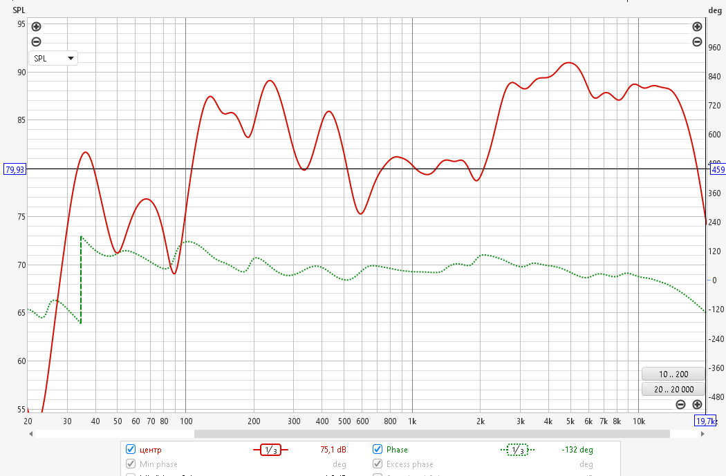

Кстати чуйка у этого средника точно ниже на 4дБ чем у НЧ. Вот АЧХ с метра при одинаковом уровне напряжения на НЧ СЧ и ВЧ но тут ВЧ уже шёлк купольник.
Но он и не средник .
Посмотрите на уровень его нелинейных искажений, это чистой воды средник, ниже 300Гц ему работать не желательно, если нам важна чистота звука в СЧ диапазоне.
Я вообще порой диву даюсь когда люди гоняют СЧ и ВЧ динамики на частоты ниже их частоты резонанса, им явно мало гармоник от НЧ дина в музыке, видимо не нахватает жиру и души в звуке, приходится добавлять искажения в музыку с помощью резонансов динамиков….
не нравятся мне как они в целом отыгрывают верхнюю середину .
Ну собственно график искажений и показывают то, что верхнюю середину он не особо то и тянет, и его нужно резать от 2кГц, а я резанул от 2,5кГц, круто резанул, благо КИХ это делает легко и не принуждённо не крутя фазу.

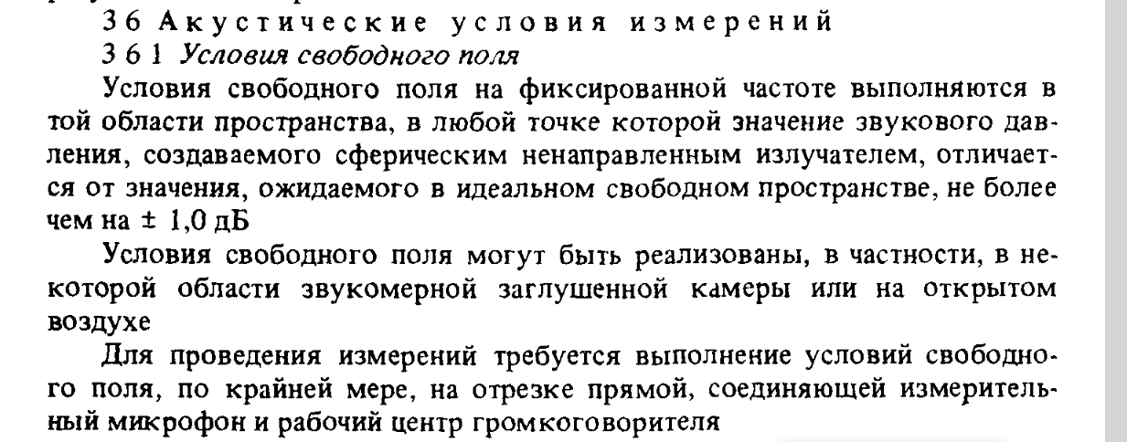

Угу, на метре в бесконечном щите в безэховой камере.... нету у меня таких измерений, и не предвидится.
Искажения микрофона? Все почему-то стремятся иметь микрофон, калиброванный по АЧХ, и мало кто задумывается о калибровке микрофона по уровню искажений.
Делал я такую проверку, спец сказал что мой микрофон начинает повышать свой уровень нелинейных искажений при SPL выше 80дБ. Но я хоть убей не помню какой уровень КНИ у моего микрофона можно считать нормой до 80дБ.
Чего сразу в безеховой камере то ?
Потому что гост требует такую норму.
В жилом помещении обычно полка шума 35дБ(А), а гост не разрешает применять усреднение и накопление измерений для компенсации шумового влияния на сигнал. _da
Так что согласно ГОСТа уровень измеряемых гармоник должен быть выше полки шума на 10дБ. Если брать динамик с чуйкой 86дБ то при одном вате на 1 метре от него, мы достоверно можем измерить уровень гармоники при SPL гармоники равном 86-35+10=51дБ, а это в процентах всего то 0,89%. Т.е. согласно госта таки нужна безэховая камера если мы хотим измерять искажения ниже 0,89%.
Между прочем долистал гост до измерения Кг и не увидел в нём требования измерять Кг на 1Вт подводимой мощности к динамику. Может я не там смотрел? Может MacSys таки сделает фото страницы госта в которой нормируют уровень подаваемой мощности на динамик при измерении его Кг? Раз уж он так настаивает что гост требует измерять Кг на 1Вт.
Вот тут они чёрным по белому пишут что для измерений динамика нужно пхнуть в чистое поле или в безэховую камеру.

Подчеркнул где они говорят что это свободное поле можно получить в заглушенной камере или же по другому в безэховой камере.
И вообще, требуйте знание госта от тех, кто требует соблюдение госта при измерениях АС, я не хочу соблюдать гост. Мне на него начхать когда я настраиваю свою АС для себя любимого. Я этот гост не знал и знать особо не хочу, мне от него не холодно не жарко.
Вы лучше скажите нормирует гост мощность подаваемую на динамик в 1Вт при измерении его гармоник или не нормирует мощность в 1Вт? А то MacSys чёт хочет от меня того, чего я в госте не вижу, а вы молчите по сути поднятой проблемы.
Читатель
6 Май 2023
1,354
985
Это частности, написано же! Могут быть получены, но не обязаны.
Условия свободного поля можно получить отрезав отражения окном.
Можно провести измерения в ближнем поле. Если по линии микрофон - рабочий центр отражения не наберут 1Дб.
Потом в программе стыковать два измерения. Общепринятая методика во всем мире.
Читайте ГОСТ! Все написано.
