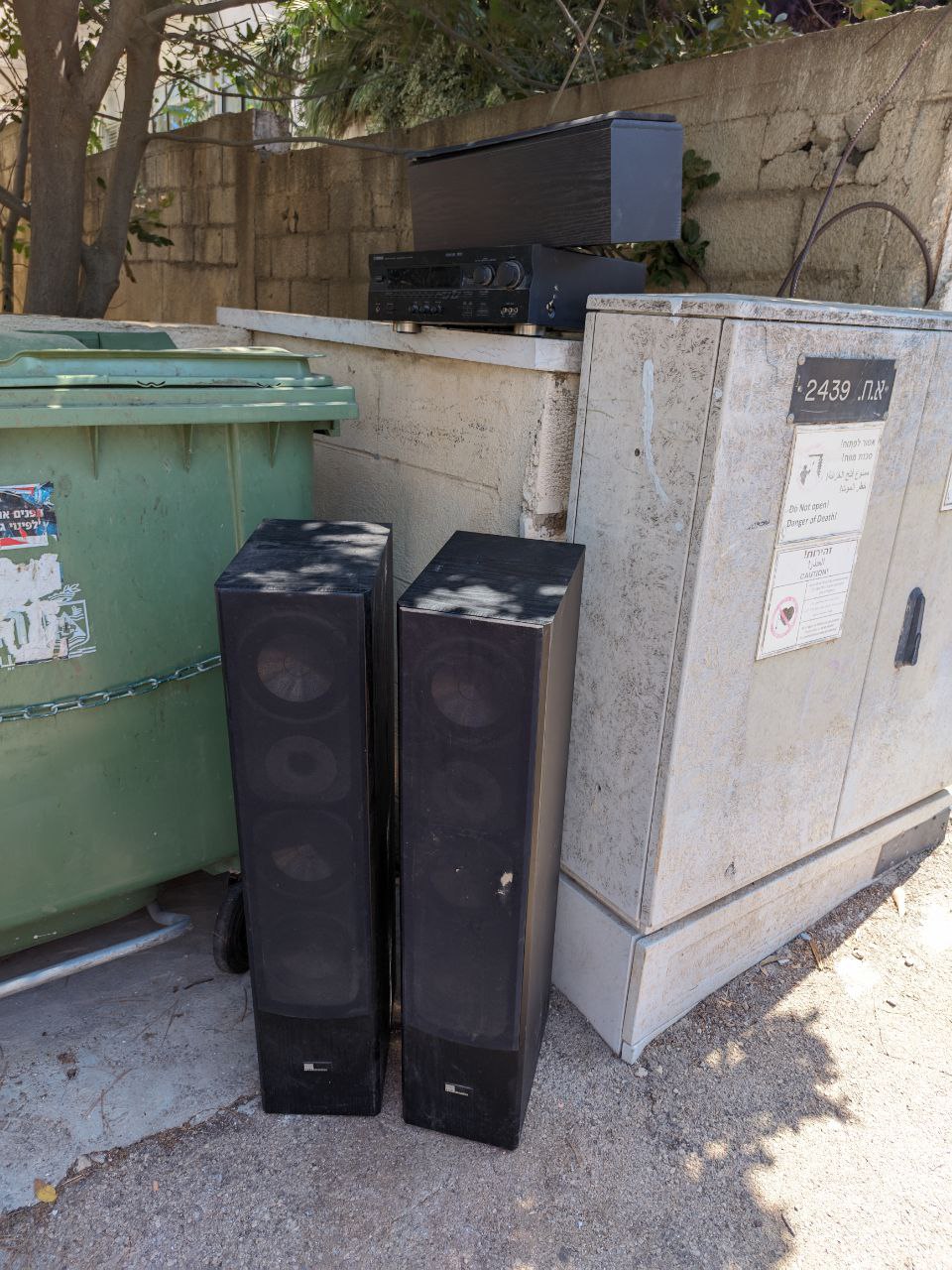

Вопрос поиска решился как-то сам собой)))
На пока хватит повозюкаться)))
Отлично.Полный набор + ресивер.Если рабочее то вообще хорошо.
Акустика скорее всего с ПИ,но всё не видно отсюда.
Центр,если не нужен,можно распилить,сверху крышки и пищалы.будет тыл,или ночные.

Многа лишнег денамикаф
Ога)))
Трехполоска. Всего плюс один исключительно из-за формфактора.
Может даже 2 полоска, внуть пока не лез. Один дин затирает.
Фазик, выхлоп назад.
некий PUREacustic, явно бухалка киношная.
Ресивер ямаха 495 с американской вилкой, но на 240 напряжение. Так что пока тоже не включал, надо махнуть вилку.

акустическое пюре? smile_33
Drakonian
5 Май 2021
4,501
2,357
109
СССР
Воронеж
Боюсь скорее каша smile_1 Не жду особой прозрачности и разборчивости)))
Ну,динамики у них как раз с вогнутыми колпаками.Так что возможно звук и будет.Может чуть подшаманить внутри,могут гудеть при добавлении низа в таких корпусах.
Ты ещё проверь откуда фазик выходит.Всё таки мне кажется то там отдельная секция с фазиком а отдельная с ПИ.
Хотя могли и верхнюю часть отдать под ВЧ,СЧ,заглушив,а фазик внизу тогда.
Посмотрю, ревизия нужна по любому. Но общее качество не внушает...
завтра буду смотреть.

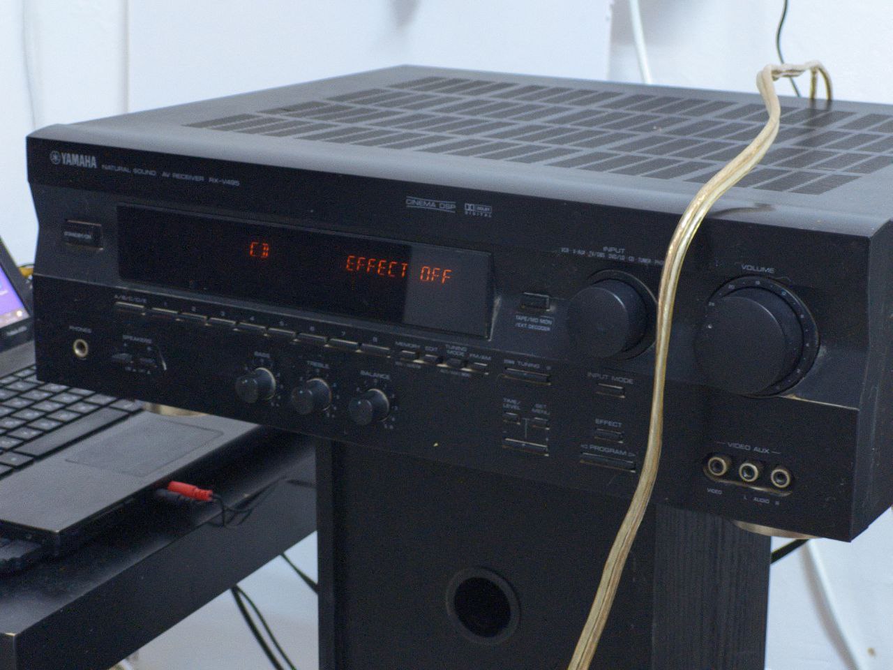

Усь завелся. Значит уже не зря пер домой)
только немного регулятор баланса похрипывает.
Подключил пока центр. Булькающий бас задолбал за пару минут =)

У ямах из плюсов,почти все настройки можно разрулить с передней панели.Мануал качай.(думаю скачал уже)
Комнату в large ,sub в офф(бас не будет резаться),стерео будет шире.
Режим прослушки только в стерео.Без эффектов(дрянь всё это)
Басы - +6+8 ,ВЧ +6,будет более менее(не знаю какая там отдача у акустики)
Звук у Ямах своеобразный.Но этот средней ценовой и не свежий,так что должно быть хорошо.Ещё,лучше всего они играют вечером -ночью,с теми параметрами что я указал,на комфортной небольшой громкости.Накручиваешь громкость,звук портится.
В центр набей ваты или синтепона полностью,оставив чуть свободы у фазика.
Ну ,колонки внутри оклеишь плотной тканью ворсистой или тем же хлопком как я.если нет клея,купи канцелярские кнопки,закрепить ими можно.
Или где в хозмаге самоклеющиеся уплотнители.Если просто картоном оклеить кусками тоже эффект будет Просто квадратами не обязательно в стык,лишь бы в отверстие пролезли.Замазки оконной или пластилина,просто толстыми колбасками набить по углам и заровнять -скруглить внутрь.
На дно кусок синтепона,ваты чтоб середину или больше расстояния до нижнего динамика уложить.
Проверь отсек с СЧ динамиком(верхний) если мало синтепона,накидай ещё поплотнее,могли не доложить,там ЗЯ,может гудеть.
На фазик изнутри тоже можно повязать вокруг хлопковую ленту или обрезанный носок или рукав с старых вещей.,закрепить можно скотчем.Если нет поролонки.
Это минимально и дёшево,звук улучшится.
А че там мануалить? эффеты офф, и все дела. Темброблок тут кошерный - ручками.
Киношное все - не интересует, совсем.
На нынешнем "акустческом мусоре" фиг вообще поймешь) Пока понимаю, что до моей "референсной" оооочень далеко)))
Я из него дины выковыряю, корпус на помойку.
Начну с замера АЧХ, потом ТС параметры всех динов, замеры корпуса, осмотр, далее либо фильтры и усиление корпуса, либо....хз ампутация с кремацией smile_33
Я про то ,что по дефолту,может стоять настройка сабвуфер - включён(обрежет низ от 100-200 гц вниз полностью)
И размер помещения может стоять - small что уменьшит опять же отдачу на НЧ и изменяет стереобазу в худшую сторону)
Потыкай-проверь по мануалу.
Я и писал,что она неплохо играет на небольших мощностях,так как усилок у неё не мощный.как написано.
Вавку тебе известную какую скачай.проверь потом.
Он постарше чутка нет тут электорнного эквалайзера и всего этого.
Посмотрел внимательней - таки есть настройка размера колонок, да. Комнаты нет.
нашел тесты - на 50ваттах при обоих каналах 0,009% искажений.
