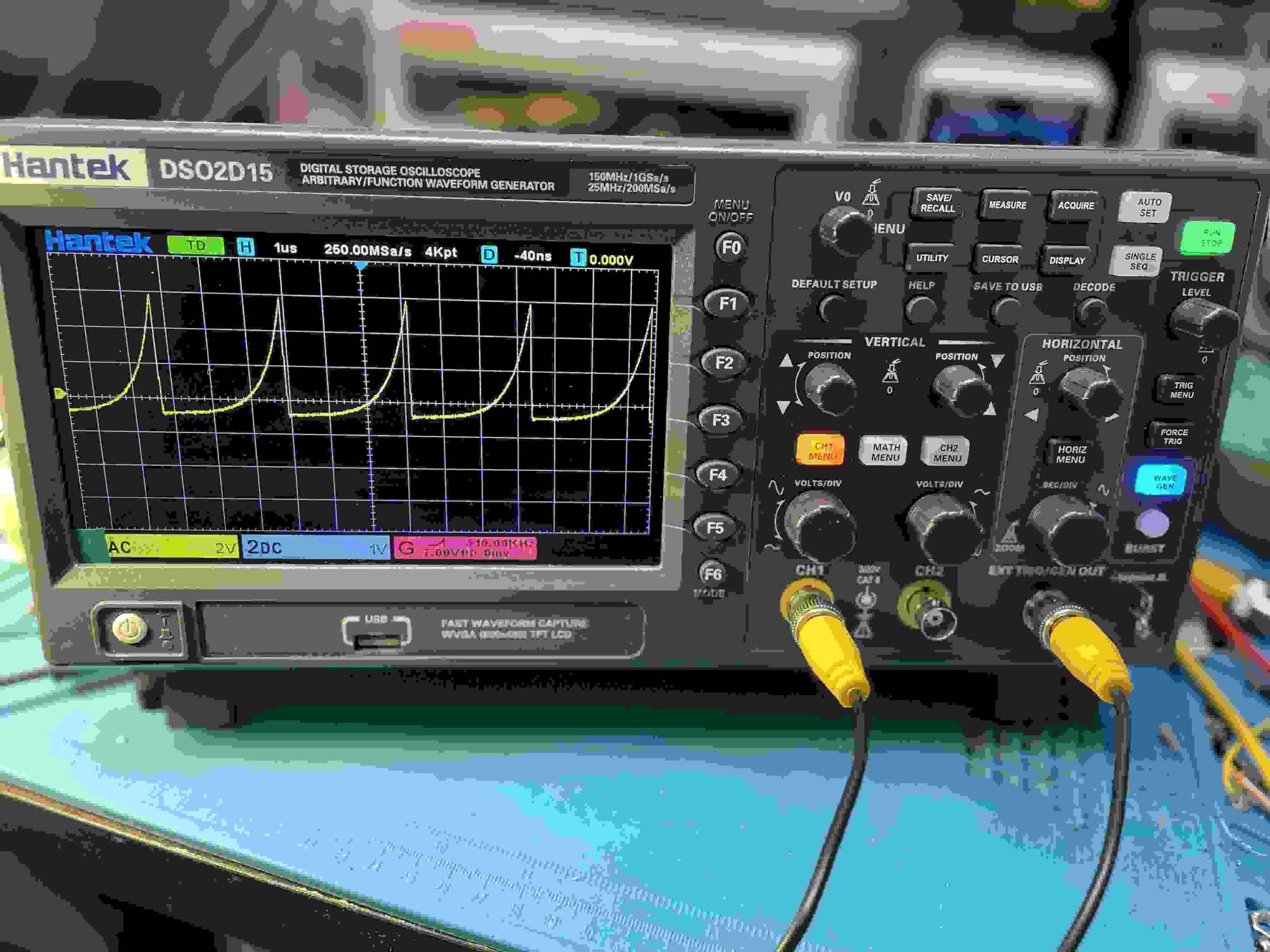

У меня Hantek DSO2D15, недолго радовался китайскому ширпотребу....
Толком и не пользовался, достал недавно и "фигвам", ни одна ручка не работает.
Полез в интернет, оказывается, у Хантеков это хроническая болезнь, внутри энкодера замыкание на землю и всё, "панночка помэрла".
Китайцы паршивые энкодеры засунули в девайс.
Хорошо что в Чипе-Дипе продаются оригинальные Bourns, народ покупает и меняет.
Вот и мне предстоит тоже самое сделать.
Да и шумит заметно, народ выкидывает встроенный импульсный БП и устанавливает трансформаторный, заодно и развязка по питанию.
Я тоже транс намотал подходящий, осталось плату развести.
Большая тема на 4pda.

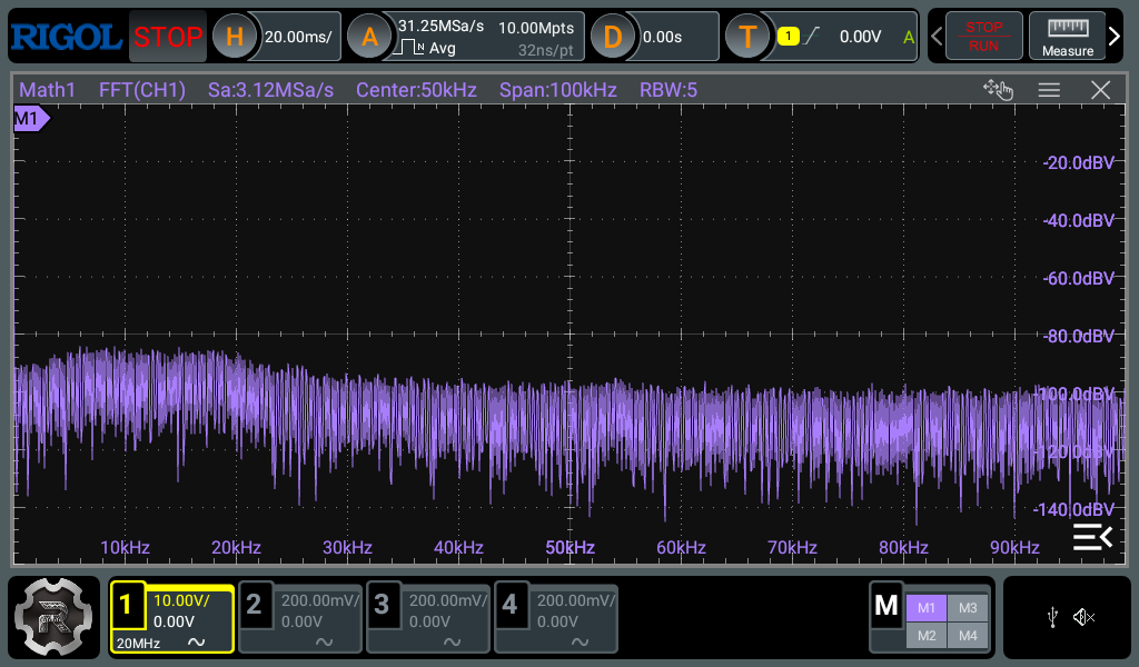

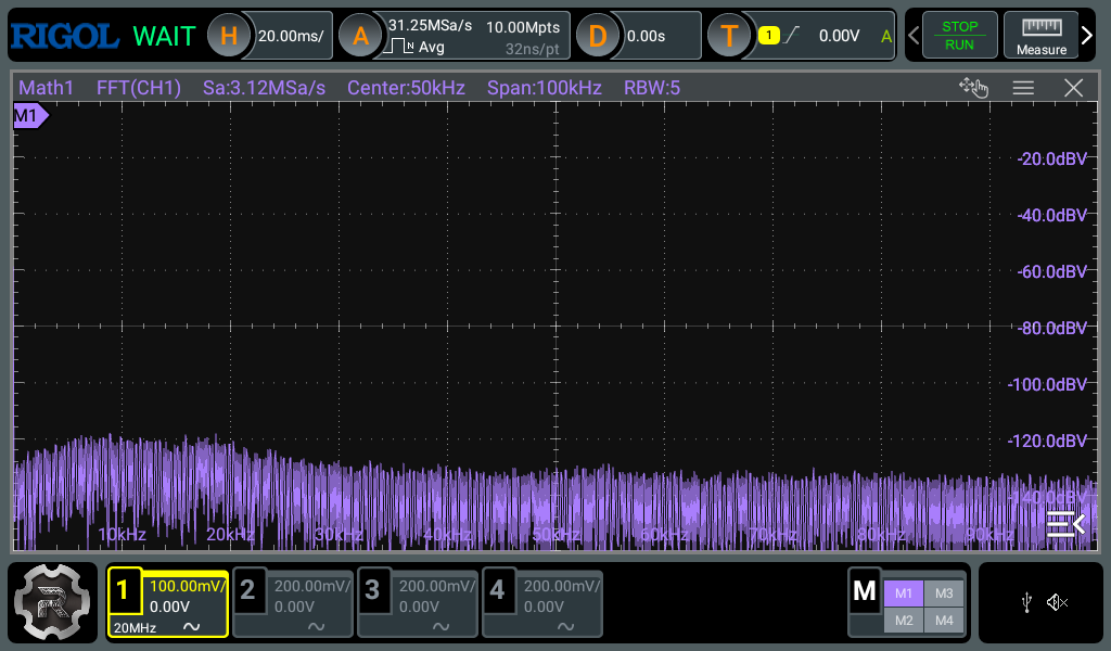

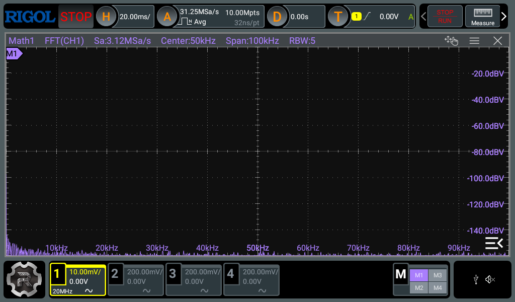

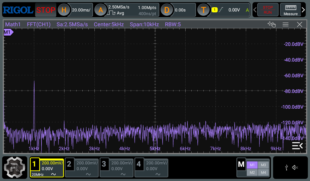

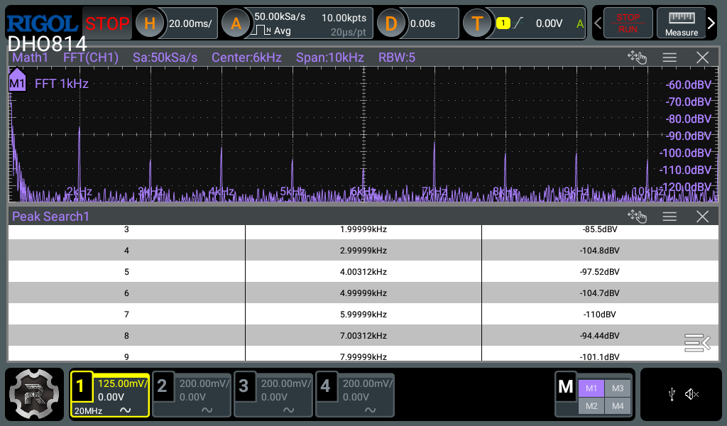

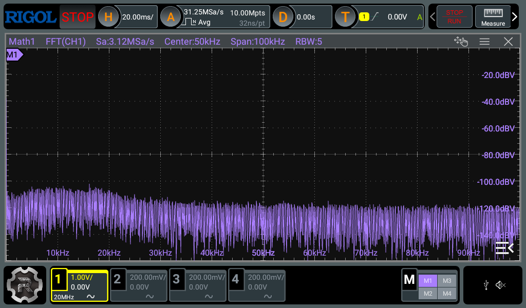

Вообще, все эти 8-10-12 битные машинки не предназначены для измерения сверхнизких искажений. "Кручением ручек" из них можно выжать диапазон на FFT и присадить шумы, результат также существенно зависит и от выбранной чувствительности по входу, но в любом случае, собственные искажения их входных каскадов достаточно заметны. Как вариант, можно "присадить" основной тон режектором на 70dB примерно, тогда можно получить около 120dB на экране, чтобы рассматривать гармоники сигнала без "добавок" со стороны осциллографа.
    92 KB · Просмотры: 111
    92.4 KB · Просмотры: 122
    92.2 KB · Просмотры: 109
    80.2 KB · Просмотры: 117
    89.9 KB · Просмотры: 120

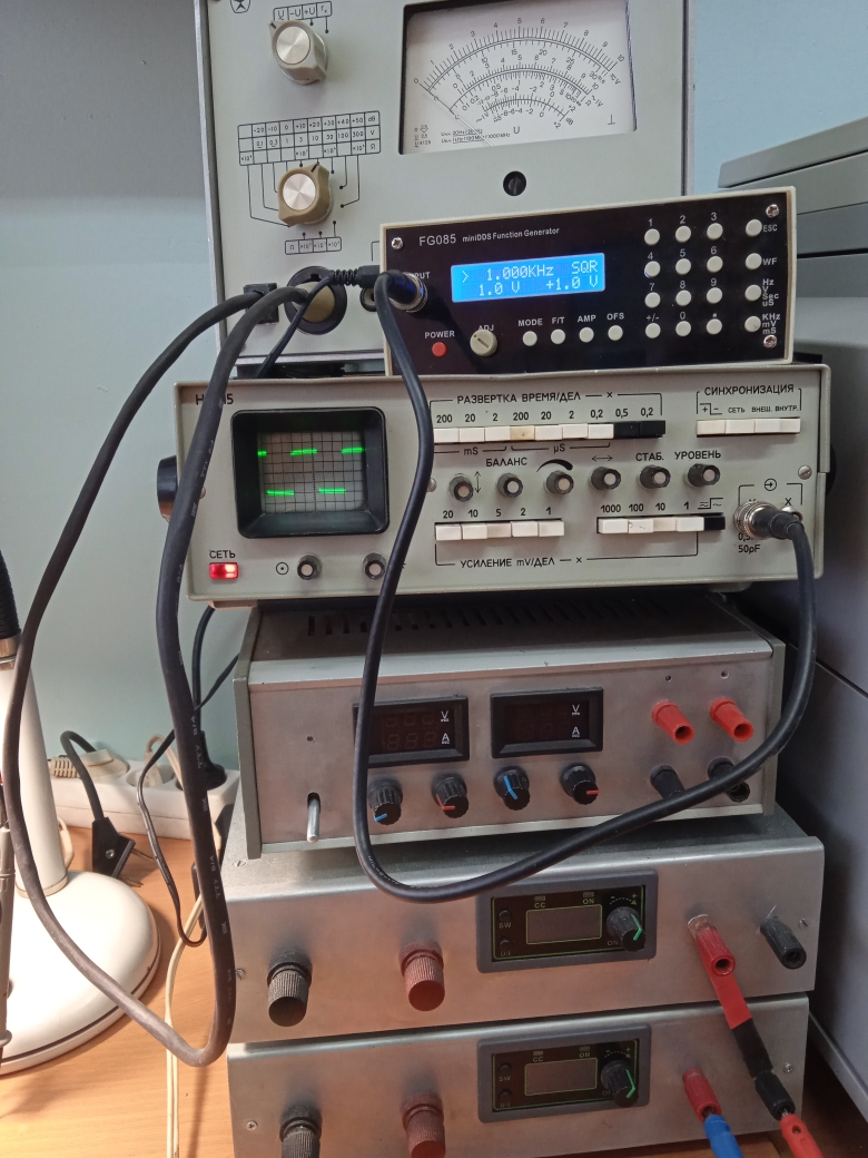

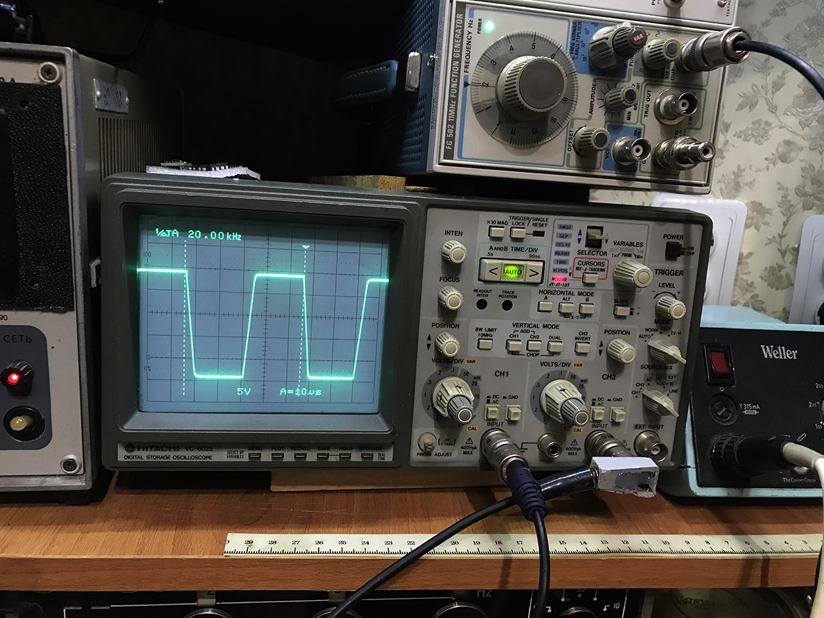

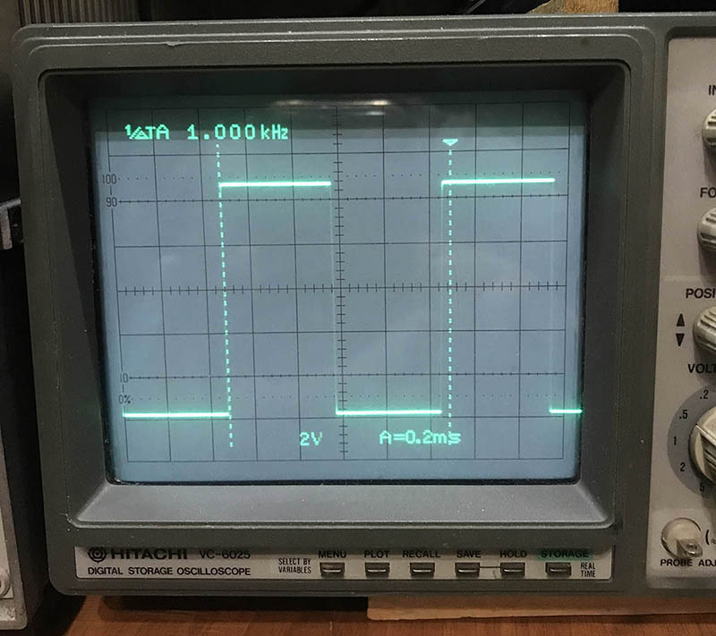

Были с1-118, с1-112, с1-101, а теперь вот этот, что характерно у него есть встроенный цифровой блок.
Hitachi VC-6025

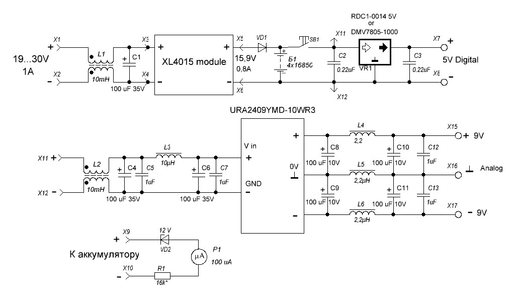

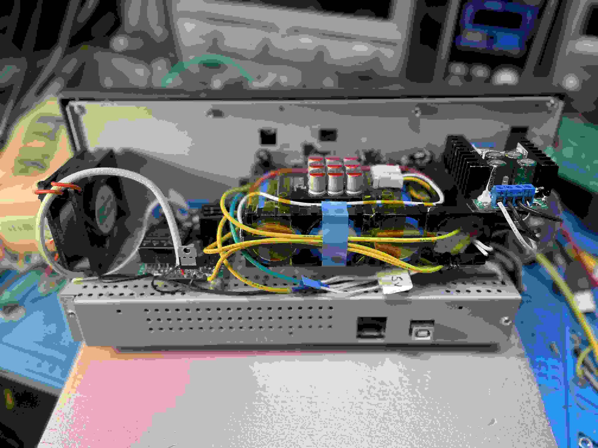

Один из импульсных блоков питания из Китая вызывал чувства опасения при использовании. Даже взорвался защитный диод на выходе. Понимание пришло позже. Хорошо что не успел сжечь дорогостоющее оборудование.
Выход из положения - использование развязывающего трансформатора от сети. Или использовать старые блоки питания на трансформаторах. Что и сделано. А заодно заменил импульсный блок питания на батарейный в дешевом осциллографе Hantek, и стал он автономным. Где то на форумах (может и здесь) человек опубликовал результат своего творческого мучения по поиску приемлемого варианта. За что ему большое спасибо. Его я и повторил из модулей которые были в наличии.
Блок стабилизаторов около вентилятора. Остальное - 4 батареи LiFePO4 , балансир, DC-DC преобразователь для заряда от любого БП 15-24 В.
Hitachi VC-6025
Потрясающий вид настоящего прибора. Мои поздравления !

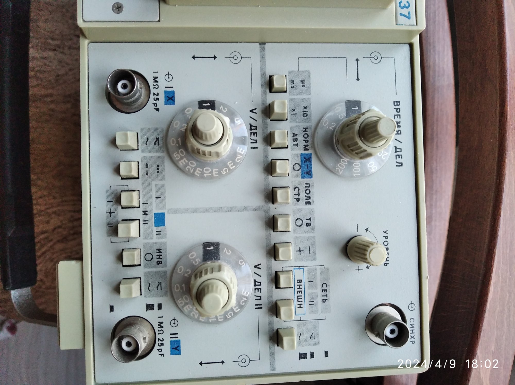

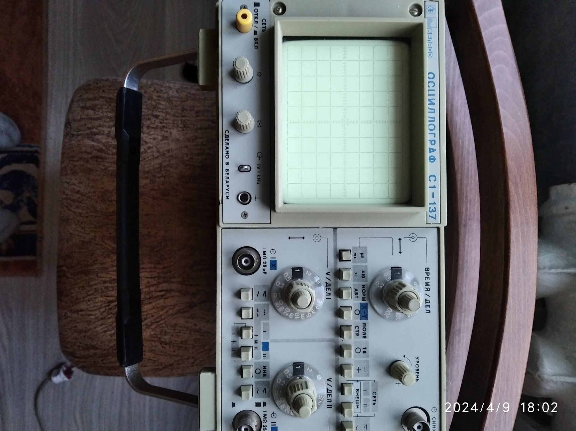

Моего труженика С1-101 сменил двукхканальный С1-137 . Все бы ничего, но обозначения на кнопочках напоминают символы на панели инопланетного устройства из фильма Хищник. Для инопланетян. Каждое переключение методом тыка с параллельными нехорошими словами в адрес консрухтора.
Вид спереди
    349.4 KB · Просмотры: 128
    427.2 KB · Просмотры: 132
Hantek - это к Russ, скажите ему спасибо.
