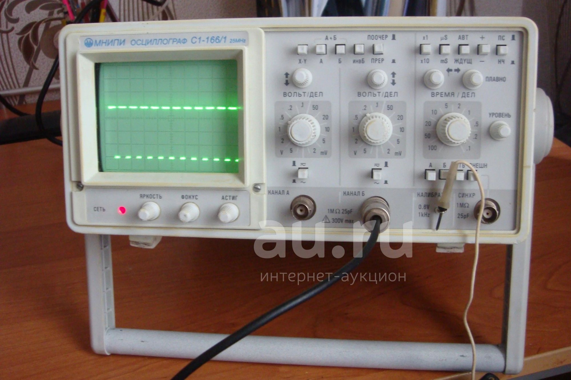

Здравствуйте. Есть у кого опыт работи с с1 166? Хороший осциллограф?

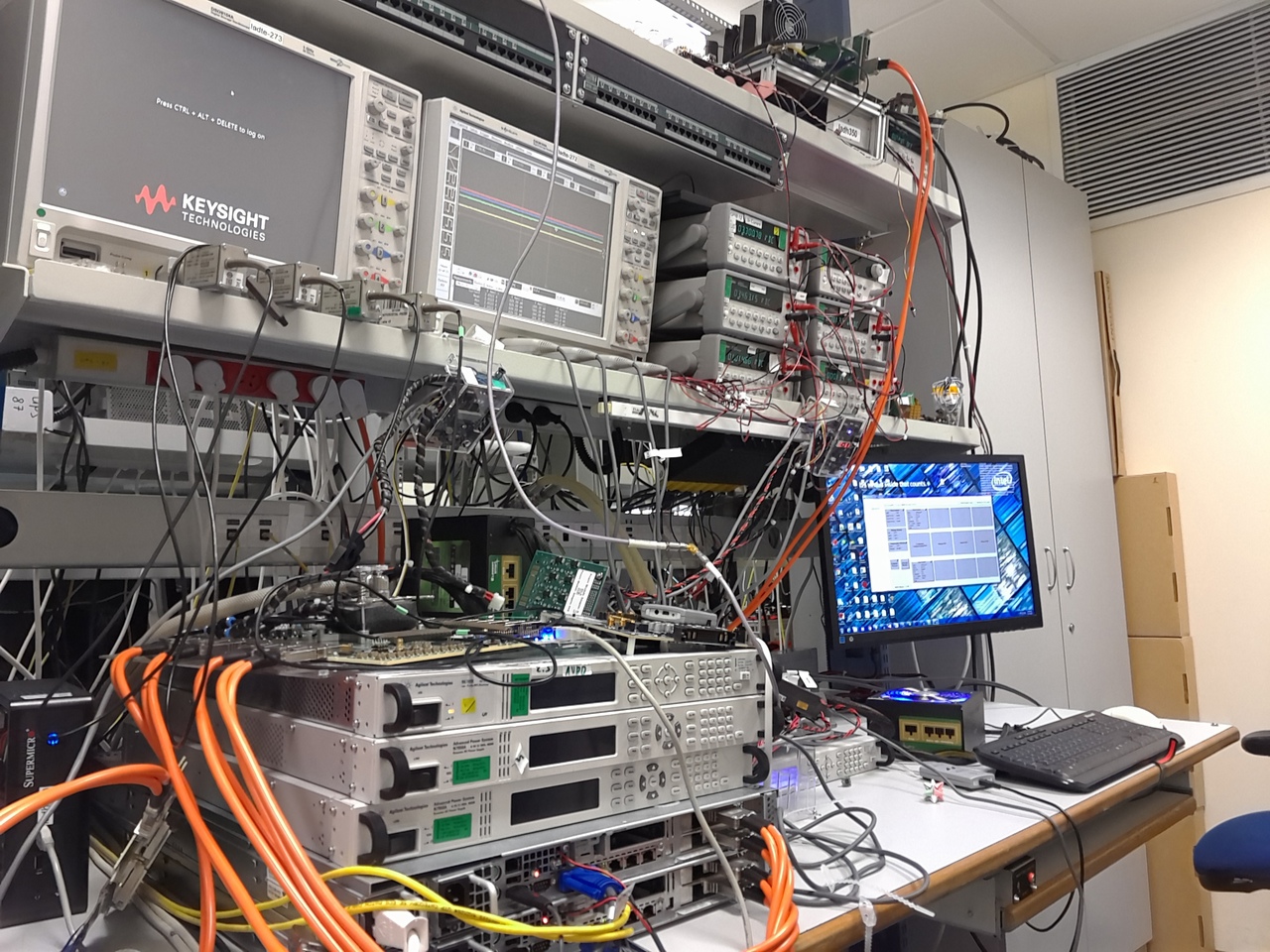

Берите и не думайте, хороший приборчик для дома. Тут на 25 ГГц, чуть подороже, но очень удобно смотреть работу сетевух на 40 гигабит, рекомендую :)1728329391092.jpeg

65а лучше, чем просто 65

Если бы предложили бесплатно на выбор, взял бы тот, где больше КМ-ок, в остальном они одинаковые.
буква А вроде чуть более ВЧ захватывает. Но это не точно. А км-к у них одинаково маловато)) Их за это и не любят "радио_специалисты"

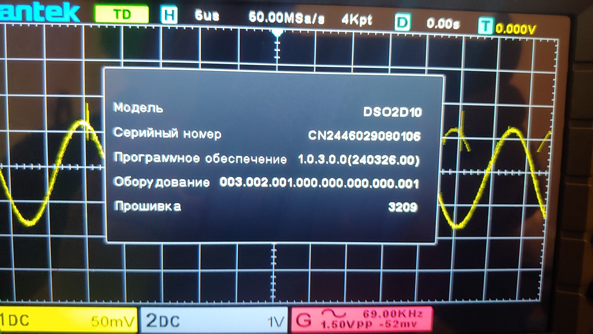

Купил второй осциллограф. Hantek dso2d10. Достался за очень хорошую цену в 140$. Новый, со щупом 1:10. С генератором, плата от dso2d15. Правда ехал почти два месяца, но экономия стоила ожиданий. Радиаторы на чипы уже заказал.

Радиаторы это лишнее, для начала выпаять конденсаторы на плате около микросхемы АЦП С38 и С49, ну и с блоком питания чего нибудь придумать, либо трансформаторный ставить, либо на аккумуляторах и DC-DC, второй вариант гораздее по помехам. Но для начала снять дамп памяти, если что, можно будет потом восстановить прибор без особогого гемороя.

Да вот вникаю про всё на 4pda и eevBlog. Там многие ругают, что два чипа греются сильно, что аж зависает через пару часов, вот и сразу заказал радиаторы. Про конденсаторы в АЦП вкурсе. Рассматриваю вариант с заменой БП. Ещё тот контруктор, этот осциллограф)

Если исправен, то хороший. И в отличие от китайских, имеет отдельный вход синхронизации.
Для меня слишком новый, советских дальше С1-114 не имел и не работал, сейчас в пользовании С1-64А, он отличается двойной разверткой - смотреть фронты низкочастотных сигналов, например.

С1-64, какой же он шумный , помнится. А экран с фигу. Но там электронная линза есть, растяжка фронта и подсветка любой части сигнала .

Уйдет лишний выброс на фронте имульса да и в даташите на АЦП конденсаторы на входе не предусмотрены.
Вопрос только один: зачем туда их поставил производитель? На форумах смотрел, разница значительная, но все равно, зачем это сделали? Это же + затраты, хоть и минимальные. Неужели специально ухудшить прибор?

Китайцы.... Обычно они отпаивают детальки и смотрят, работает или нет, если работатет, то детальку можно не паять, она лишняя. А в этом случае наверное сдирали схему с прибора, где стояли конднсаторы на входах АЦП, есть такие, кторым это нужно.
Вот этот пост интересный. https://4pda.to/forum/index.php?showtopic=1018961&view=findpost&p=131891323
