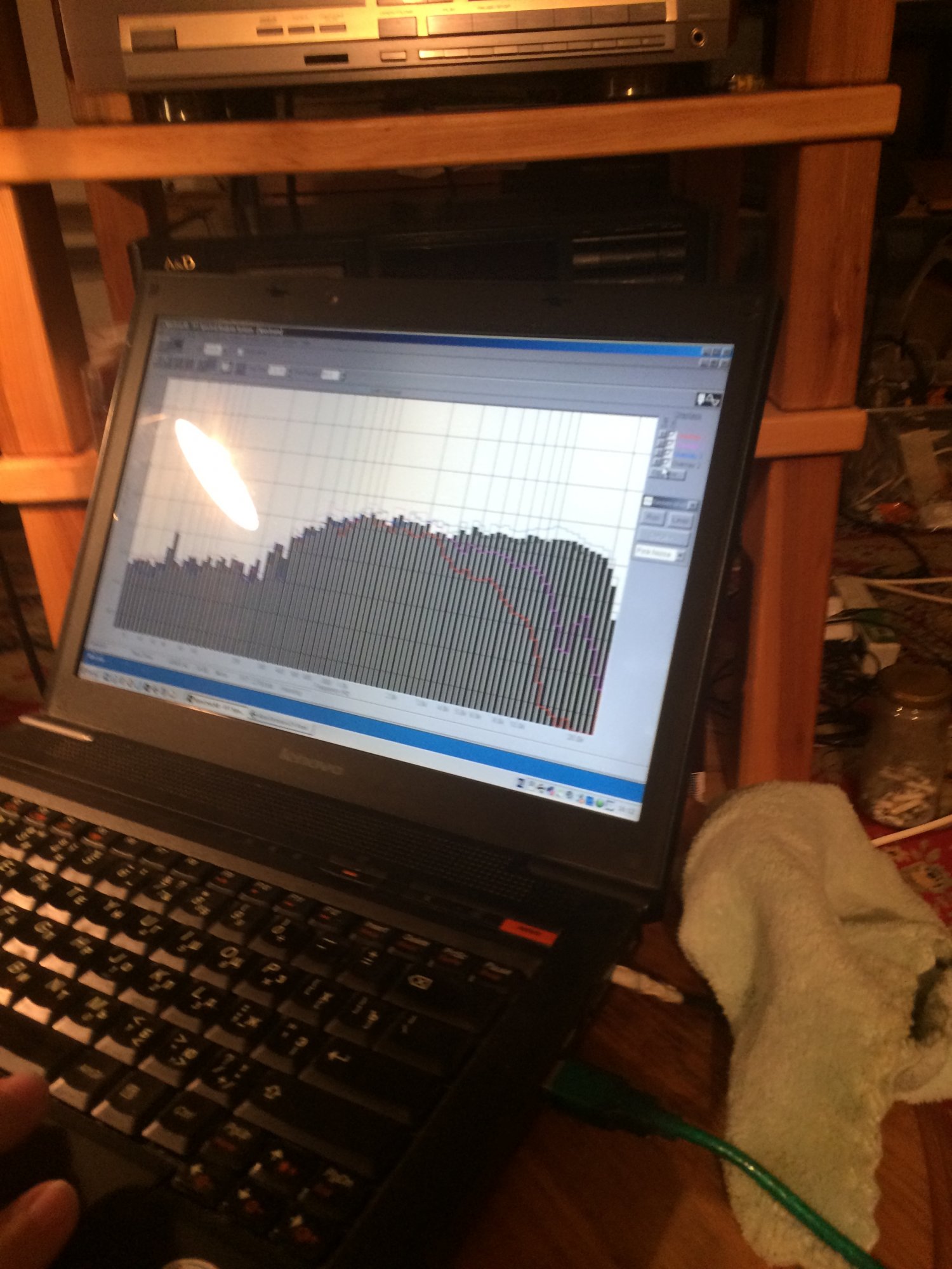

будет-будет , когда ДР сделает нч звено , а я еще и заказ ему не отправил :( . А выглядел процесс пристрелки так IMG_3165.JPGIMG_3166.JPG

будет-будет , когда ДР сделает нч звено , а я еще и заказ ему не отправил :( . А выглядел процесс пристрелки так Посмотреть вложение 34670Посмотреть вложение 34671
Результат пристрелки замечательный - бац и в точку!

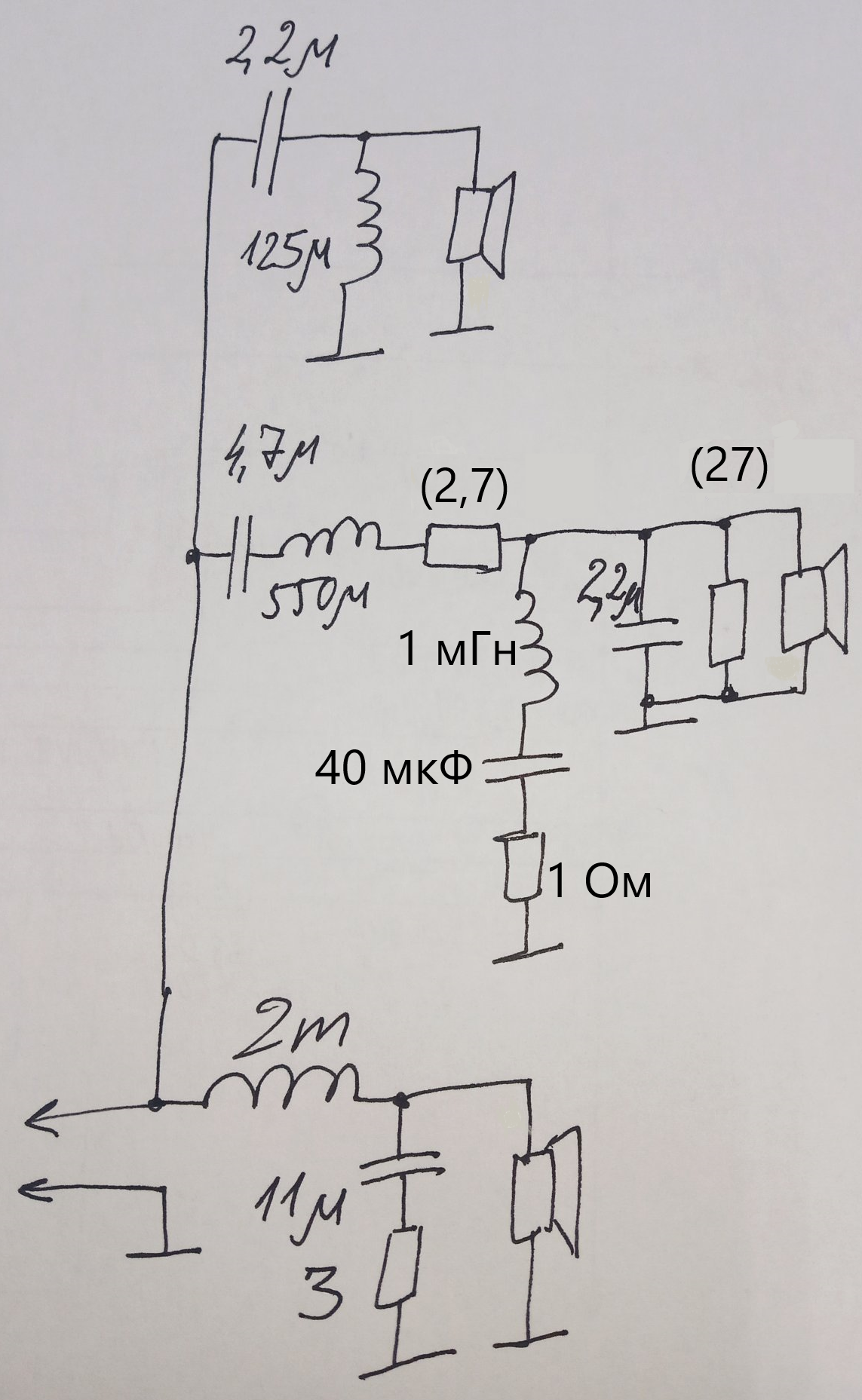

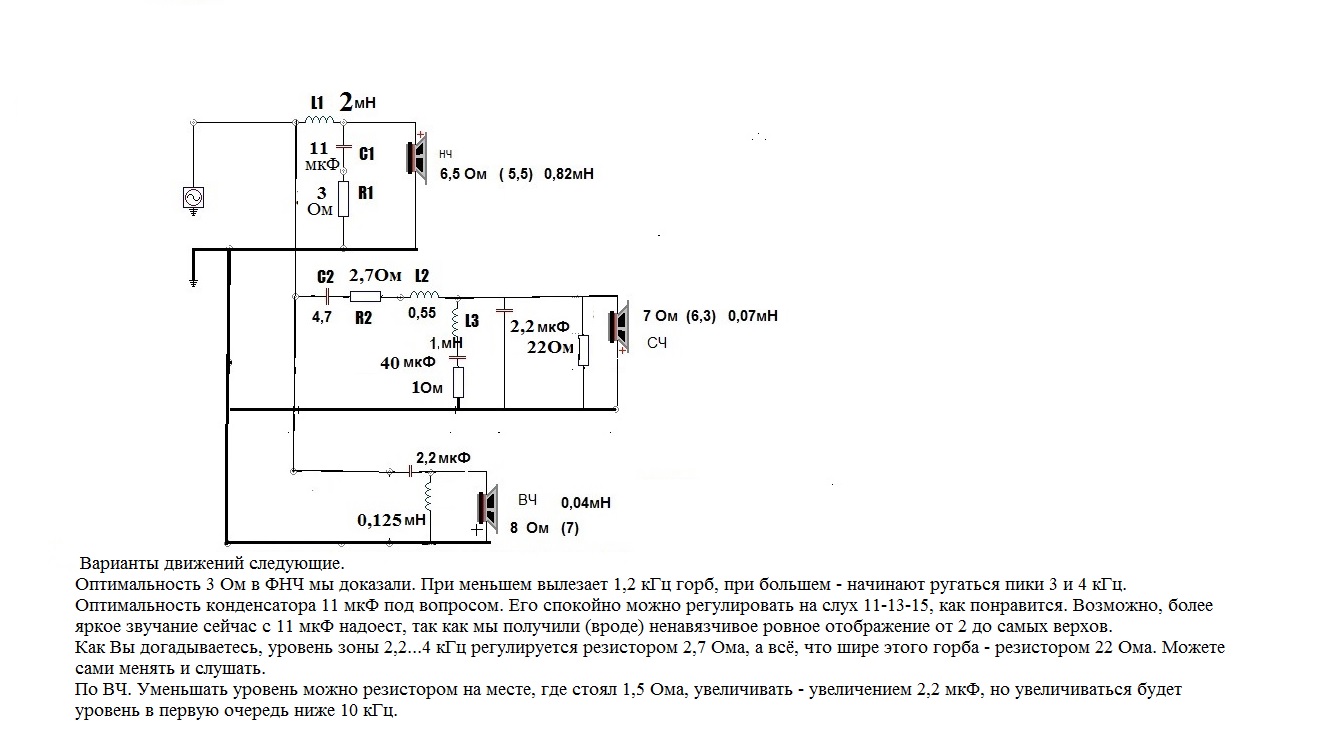

Какой вариант фильтров для этих "ям" будет конечный? Всё-ли правильно с фазировкой на последней схеме которую предоставил Марков Николай.

Перечитал не однократно, но так точно и не понял ответа по данной ветке темы.

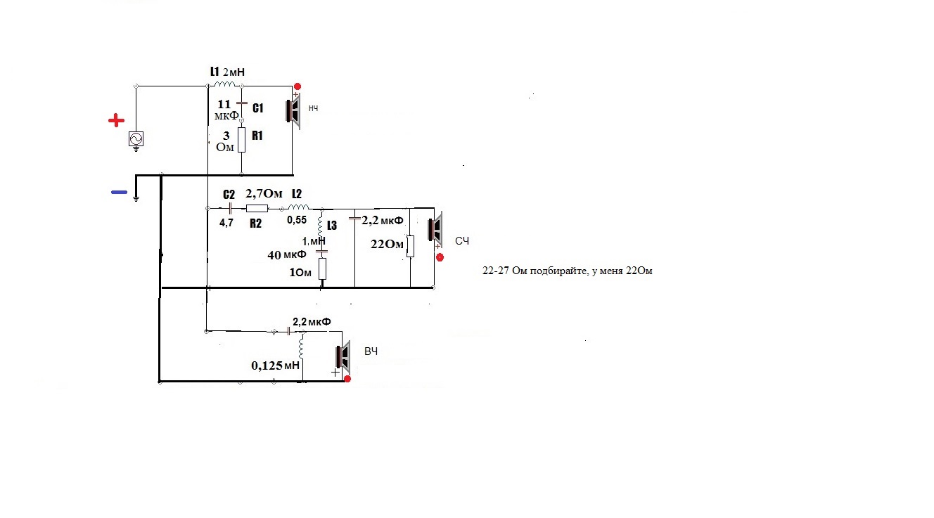

Олег обещал нарисовать финальную схему с правильными фазировками. Схема такая
Не факт, что она оптимальная. Просто устали бороться. Уровень ВЧ может быть неправильным хоть на +/-2дБ, легко. Поднять уровень ВЧ можно увеличением по 10% конденсатора 2,2 мкФ в ВЧ звене. Убавлять лучше добавлением резистора непосредственно перед ВЧ динамиком. В обоих случаях крутизна ската ВЧ звена увеличивается. Также не отслушанным осталось изменение резистора в ФНЧ. Уровень СЧ полосы можно изменять плавно резистором 27 Ом, посередине полосы (3...4 кГц) - резистором 2,7 Ома. Режекторный контур 1мГн+40 мкФ+1 Ом желательно настроить по своему реальному СЧ динамику. Не проверено на оптимальность влияние номинала 2,2 мкФ. Возможно, +1/-0,7 мкФ будет лучше. Возможно, последовательно с ним лучше включить пару Ом и так далее.
При желании фазировку динамиков можно установить на слух. Лишний отключаете, ухо ровно посерёдке между двумя оставшимися, тумблером перебрасываете полярность. БОльшая громкость на розовом шуме или музыке укажет правильную фазировку, без микрофона. Система требует точного "прицела" оси "посередине между СЧ и ВЧ динамиками" на слушателя, углы разворота на слушателя должны быть точно равны. Издержки Г-образного расположения и высокой частоты раздела.
Окончательная схема фильтра Ямаха NS-6490 c фазировкой

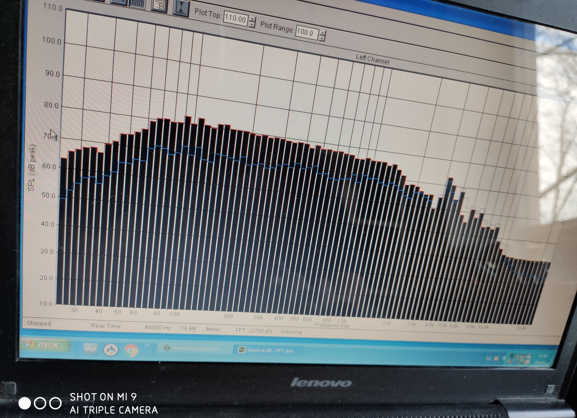

Не знаю как остальные динамики, а НЧ довольно ровные. У меня были только НЧ от таких АС, самих АС не было. Так вот, ровная АЧХ у них без каких-либо доработок.
Вот АЧХ НЧ динамиков:

Вопросов больше, чем советов. Были динамики с измеренной АЧХ, теперь - с неизвестной. Измерений, я так понял, не предвидится. Откуда инфа про МЖ в СЧ? Если она там есть, то возможная причина дикого выброса на резонансе у Олега по сравнению с ютуберами - её отсутствие или высыхание. Следовательно, требуется измерить или, по крайней мере, оценить на слух АЧХ от 600 до 1200 Гц на предмет высоты пика на резонансной частоте. Просверлить отверстия в корзине без попадания пыли в зазор нереально. А было бы заманчиво. Покраска корпуса - так себе апгрейд...
Снято очень близко, но смысл правильный: до 1500 Гц - стол, стыкуется с любым, в т.ч. дурным и высокорезонансным СЧ, что ямаховские конструкторы и использовали. Зачем его трогать было?
Не получится судить о верхнем срезе басовика по АЧХ, снятой в упор. Она достоверна лищь в районе нижнего среза, выше- ерунда.
Эту АЧХ ты снимал, когда я собирался эти динамики покупать. Т.е. для понимания брать или не брать.
Без разницы, кто снимал. АЧХ явно снята в БП, значитца смотрим левую часть, торчит там, не торчит или завалено. И как сама полка выглядит.
