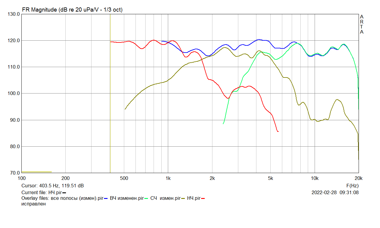

YAMAHA NS-6490

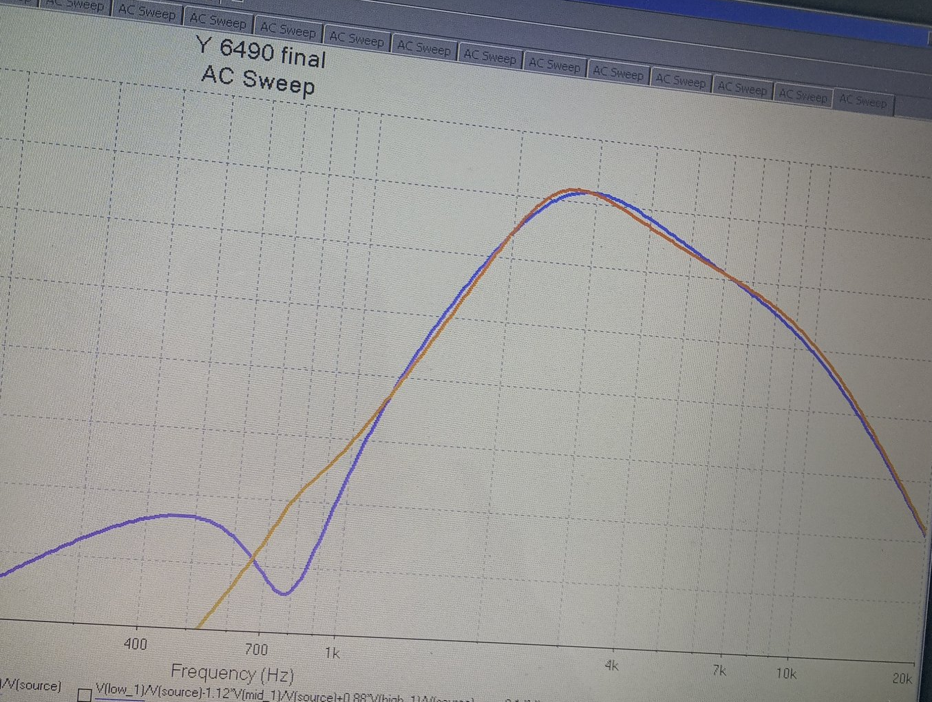

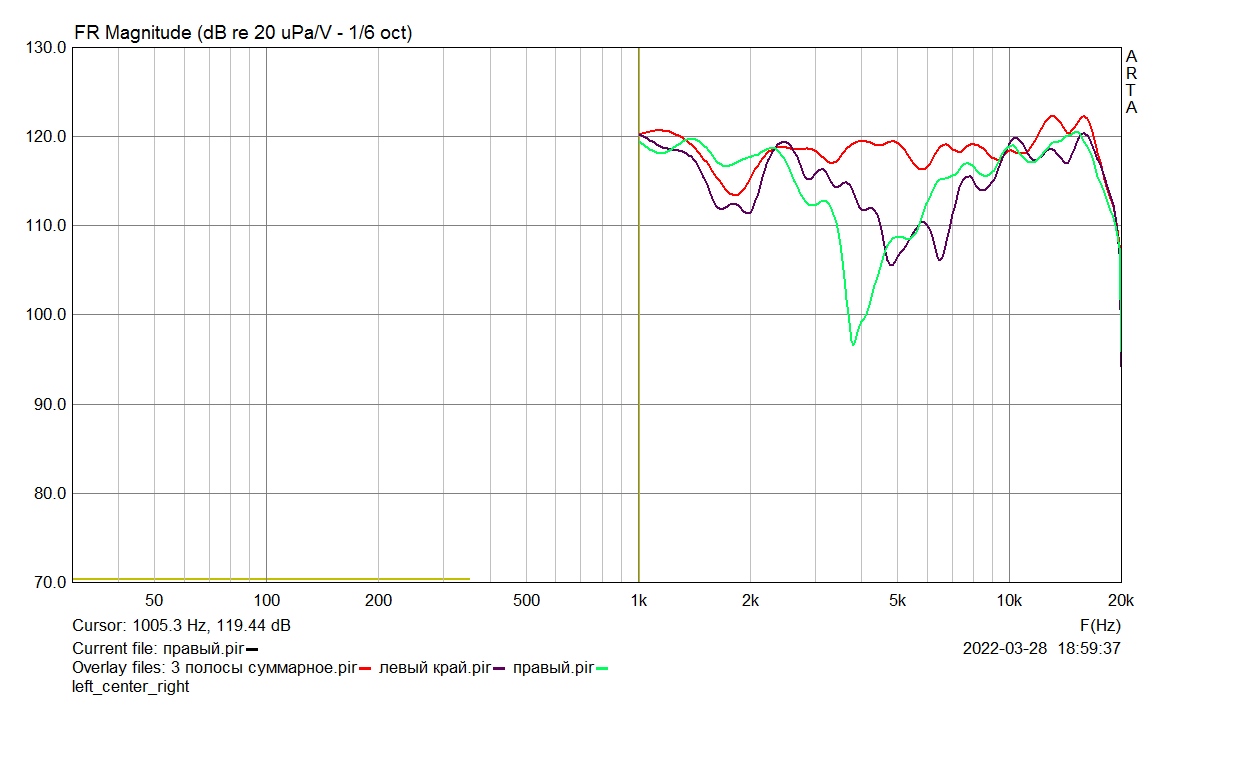

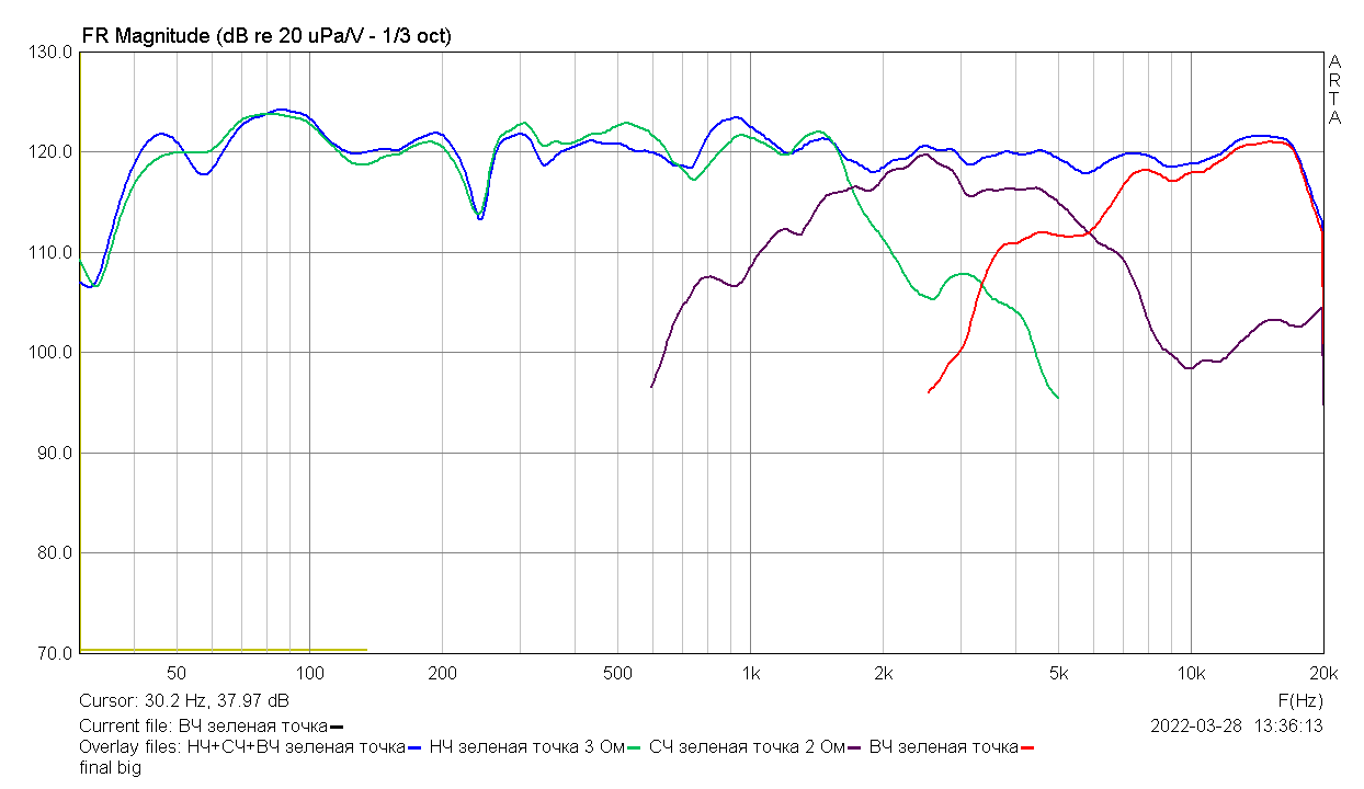

Для спасения уровня 10 кГц были опробованы второй порядок с номиналами 2,7 мкФ, 124 мкГн, 1,5 Ома и третий порядок с номиналами 2,2 мкФ, 115 мкГн, 2,7 мкФ, 1,5 Ома:
То ли я не попал с номиналами третьего порядка (хотя старался), то ли не судьба, но именно второй порядок дал желаемое: его горб настроен на 10 кГц. Оставили второй порядок, уменьшив 2,7 мкФ до 2,2 мкФ. Суммарная АЧХ стала следующей:

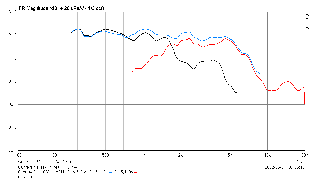

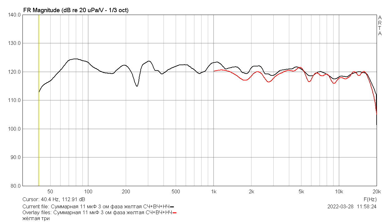

Верхний стык нам понравился, и я предложил вернуться к нижнему стыку и жёлтой точке. В результате четырёх измерений (с отключенным ВЧ) получили следующее: 15 мкФ заменили на 11 мкФ, фазу НЧ перевернули. Сравнение до и после:
Интересный результат дала замена 3 Ома в ФНЧ на 6 Ом (различие в окнах и сглаживании):
Но меня напугала мизерная разница уровней между отдачей СЧ и пиками 3 и 4 кГц НЧ динамика, и я сказал вернуть взад к 3 Ома. Может, зря.
Итого, напротив жёлтой точки с метра имеем:

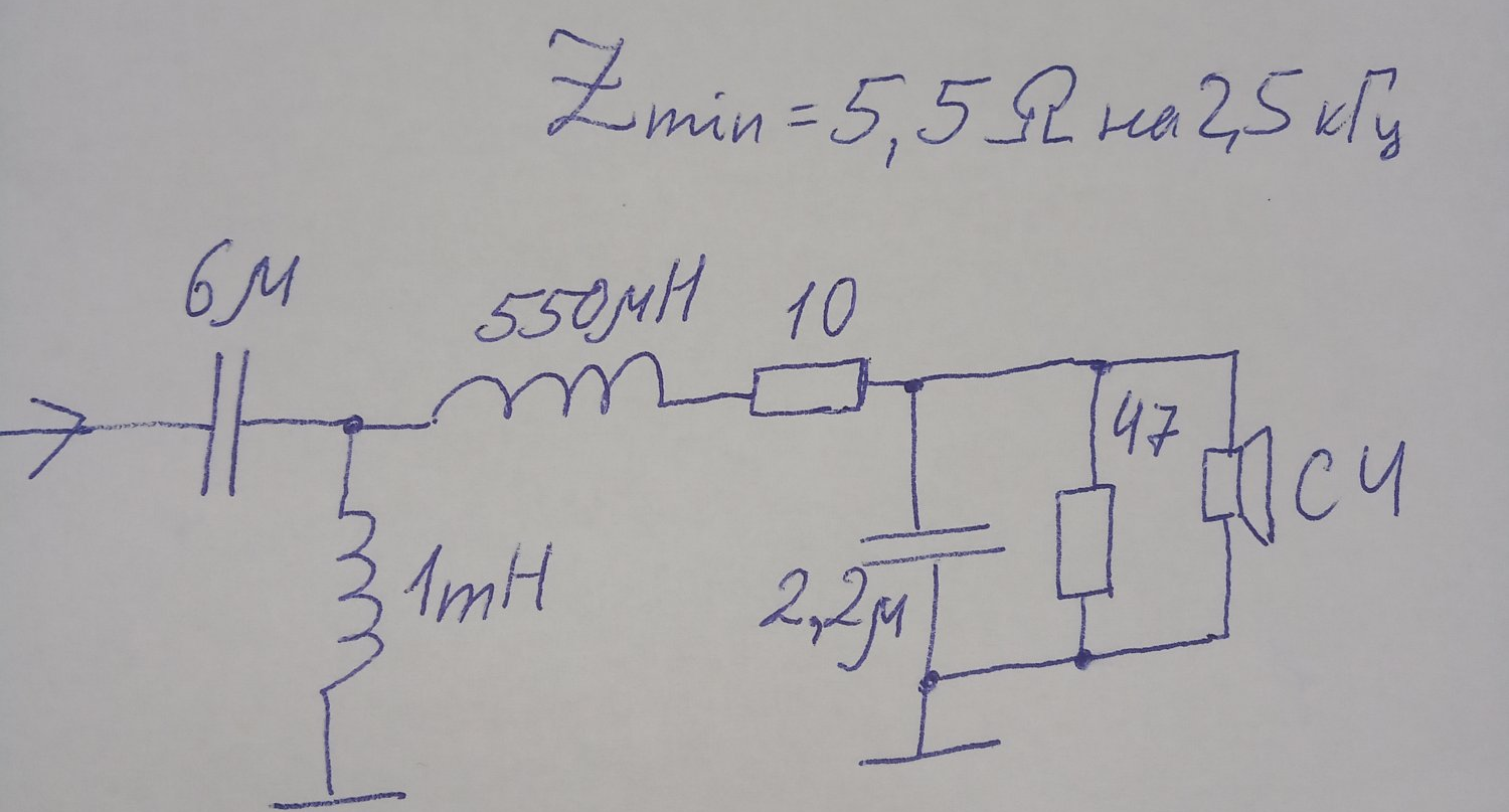

Дальше... Выбросили резистор из ВЧ звена и сделали гасилку в СЧ звене делителем:
Вернулись к зелёной точке, зная, что нижний стык в ажуре. И я понял, что это финал)))
Единственно, номиналы делителя в СЧ звене окончательно выбраны 2,7 и 22 Ома.

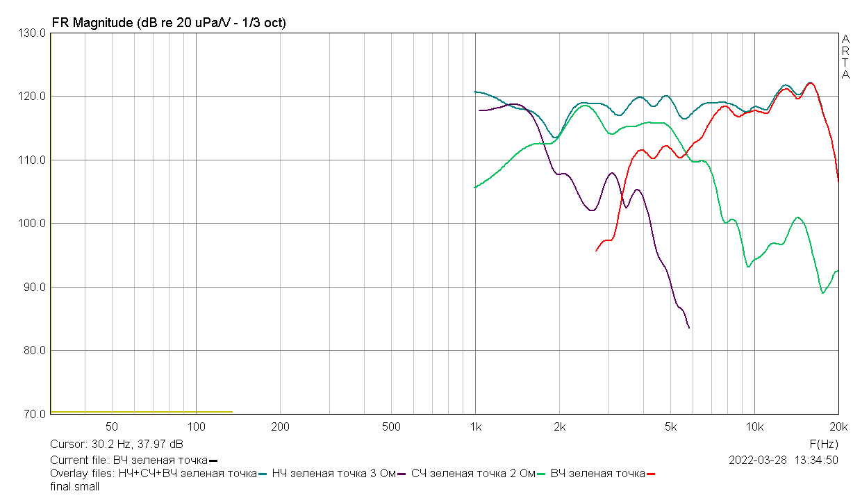

То же, без отражений в 1/6:
Виртуально пожали руки с Олегом, и я попросил его снять АЧХ "для потомков" под углами в горизонтальной плоскости, чтобы они (потомки) не удумали делать АС с горизонтальным расположением динамиков, да ещё и с высокой частотой раздела (6 кГц) одновременно. Олег снял с метра, по высоте зелёной точки, +/- 13 см от оси, по которой мы сводили, или +/- 7,5° в стороны:
То же, без отражений, в 1/6:
Это капец, товарищи!

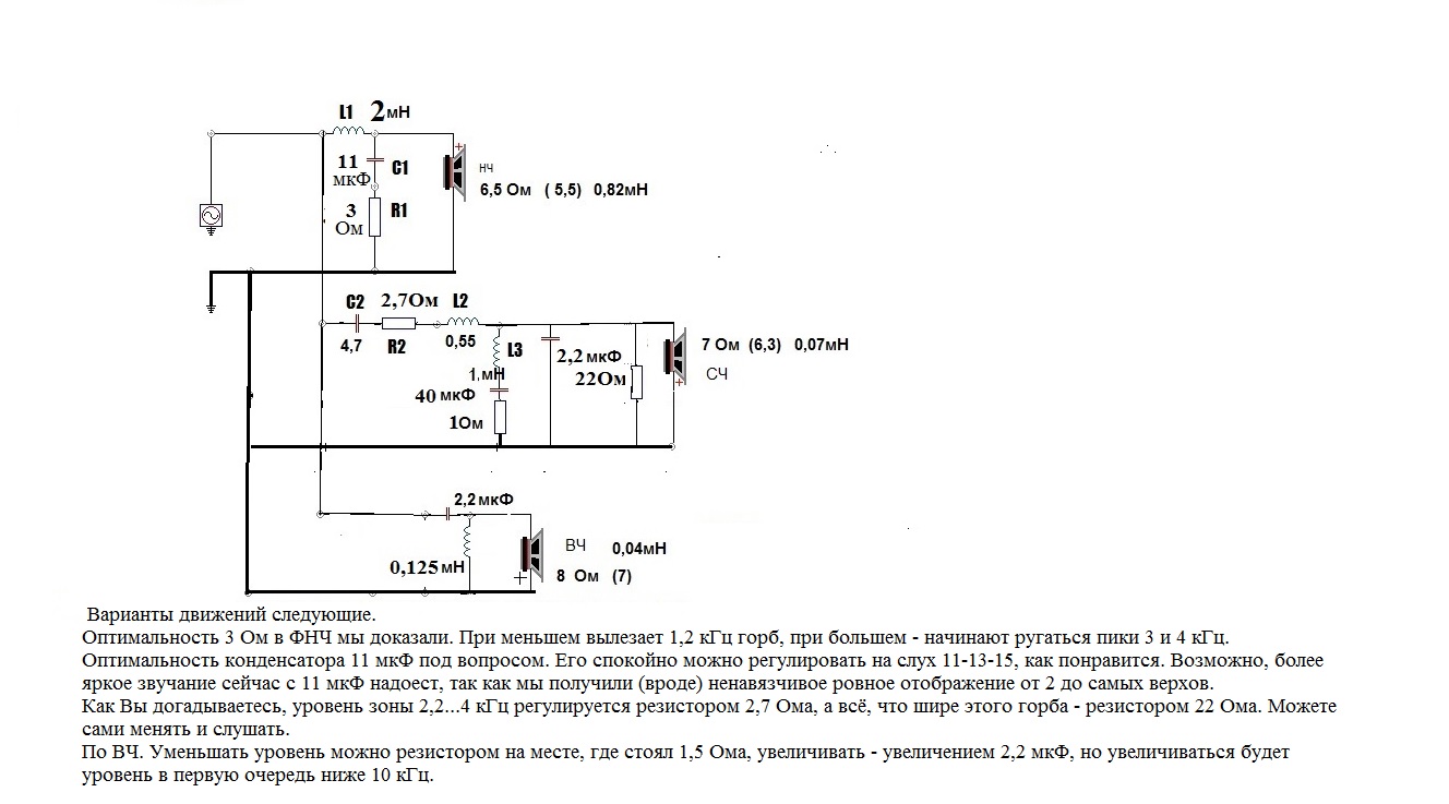

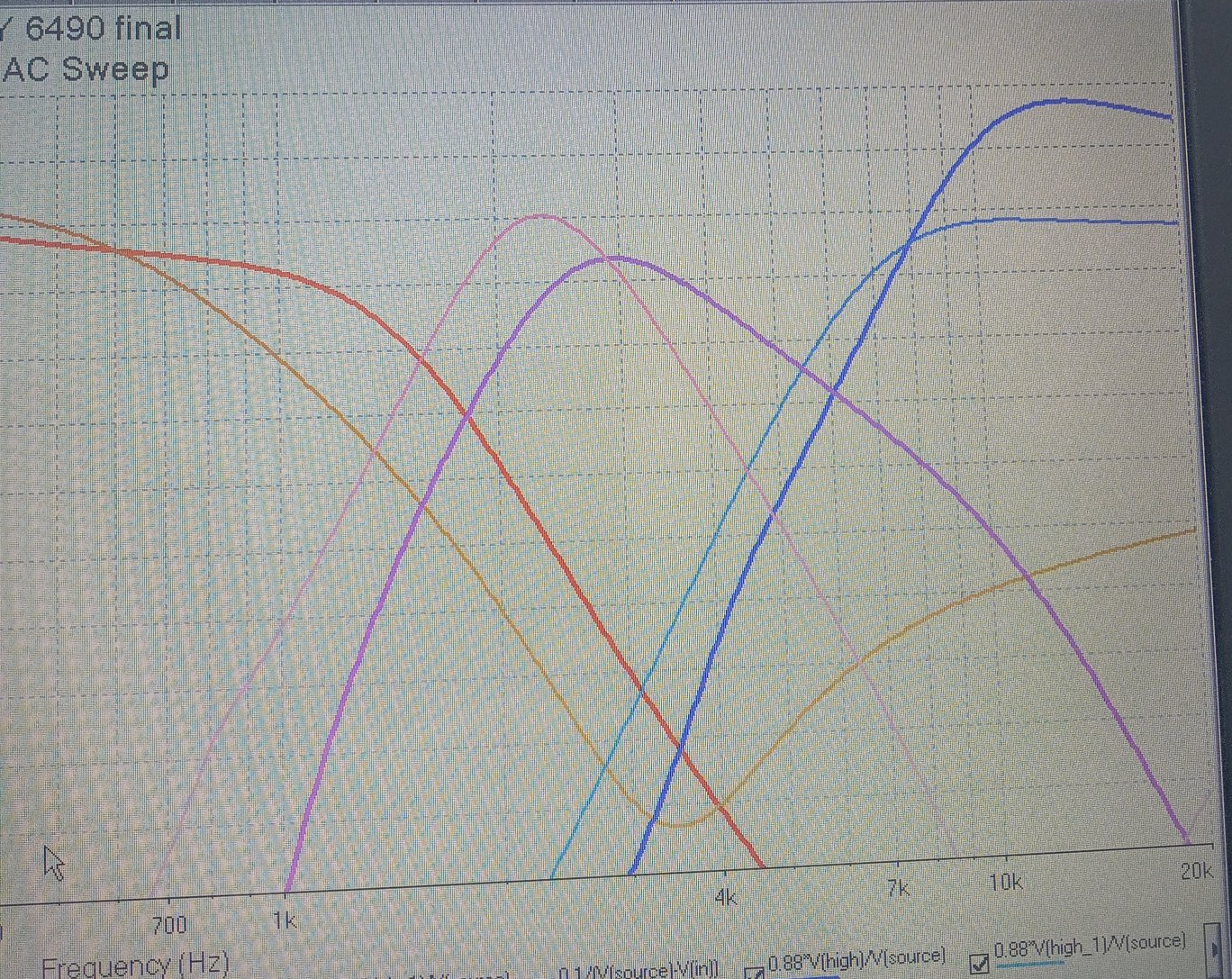

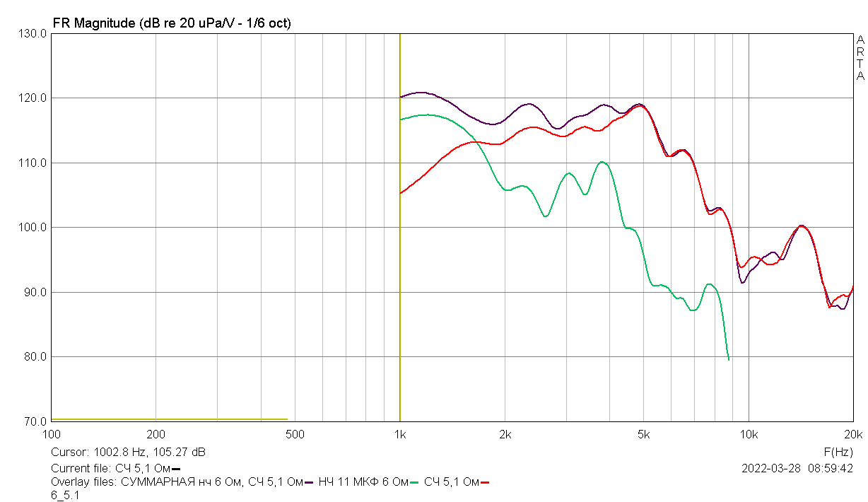

Мулькосимки финального варианта

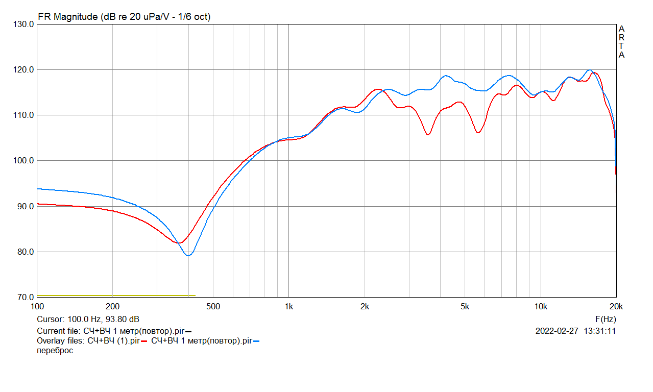

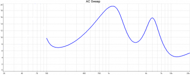

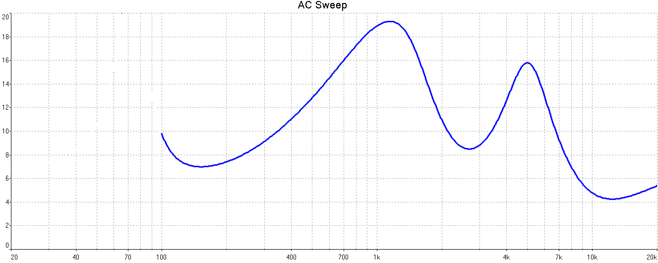

Никуда не денешься от физики: вытянули верха выше 0дБ - заплати провалом импеданса.

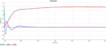

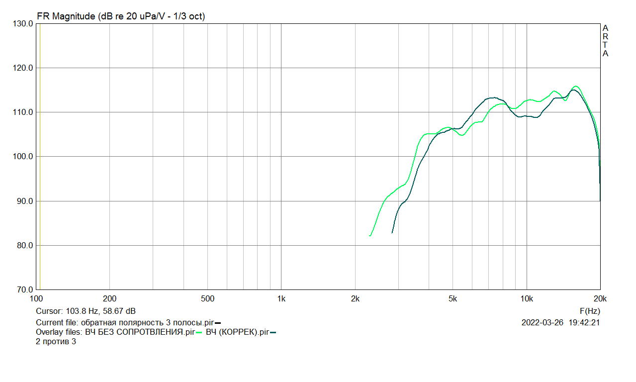

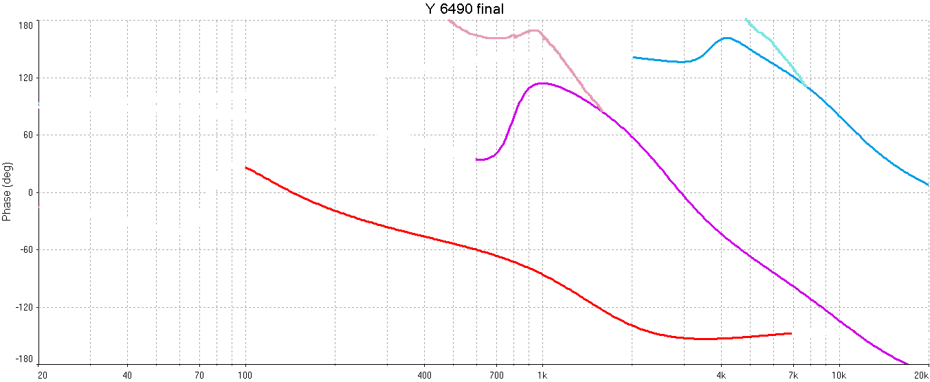

Не очень привлекательная переходная характеристика СЧ звена вызвана наличием режекторного контура на 800 Гц. Вариант ФСЧ без оного - двумя постами ниже.

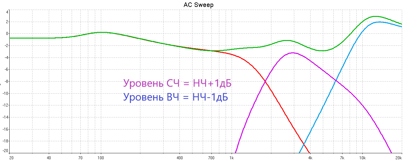

Розовым и бирюзовым - коррекция фазы звукового давления в районе резонансных частот СЧ и ВЧ динамиков. (Коррекцию из-за неоптимальных положений акустических центров не нарисую, в начале темы Олег выложил положения куполков динамиков относительно передней панели, там совсем небольшая разница по глубине)

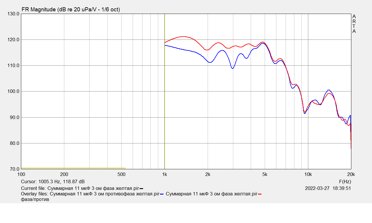

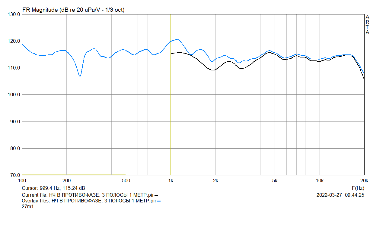

По Мультисиму НЧ и СЧ должны быть в противофазе, так и есть. СЧ и ВЧ должны быть также в противофазе, но реально - в фазе.
Напротив жёлтой точки с 1 метра суммарная АЧХ сч+вч испортилась, и мы перебросили полярность ВЧ динамика, что подняло два горба: на верхних СЧ и нижних ВЧ:
Но такая полярность правильная.

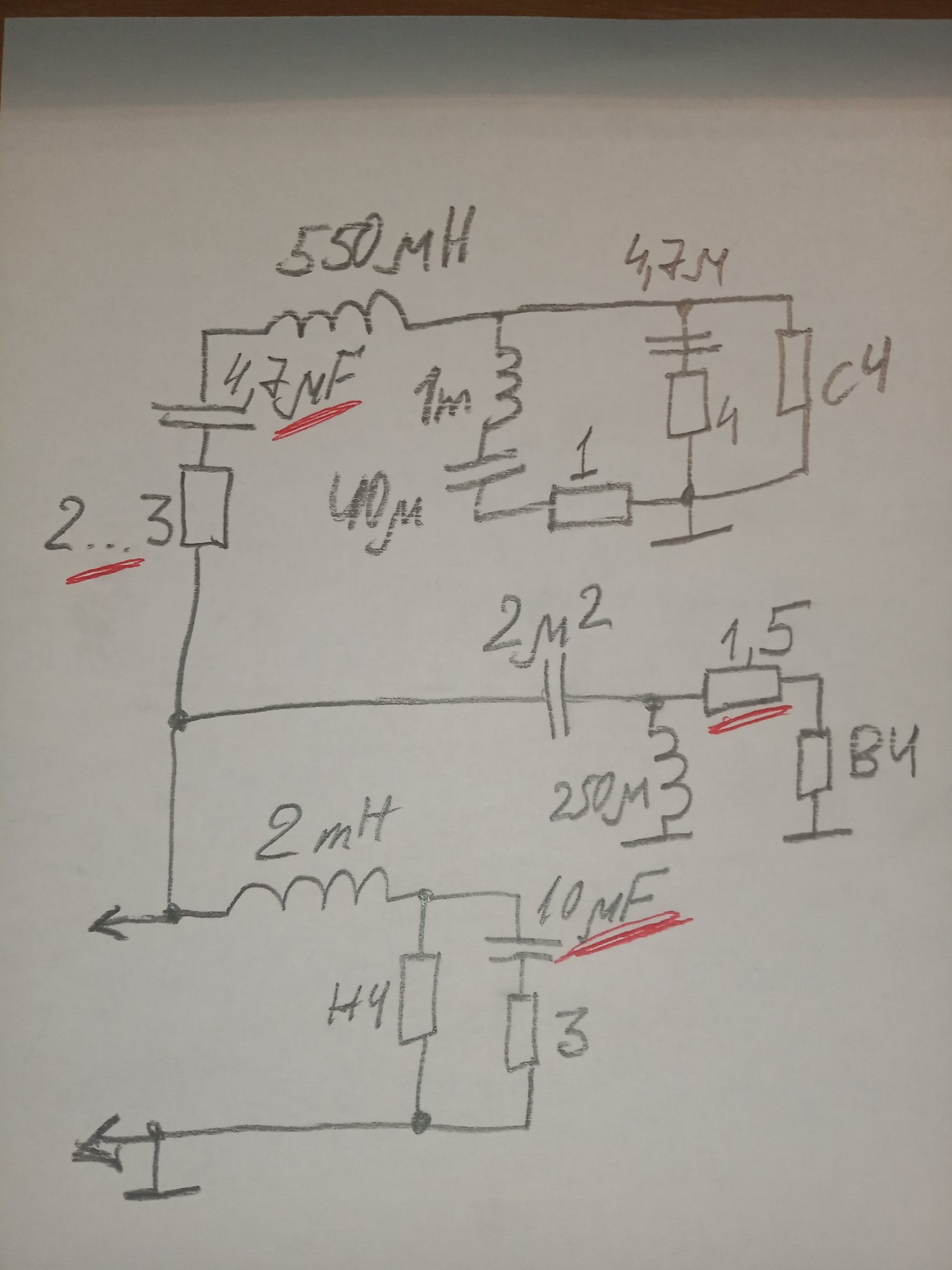

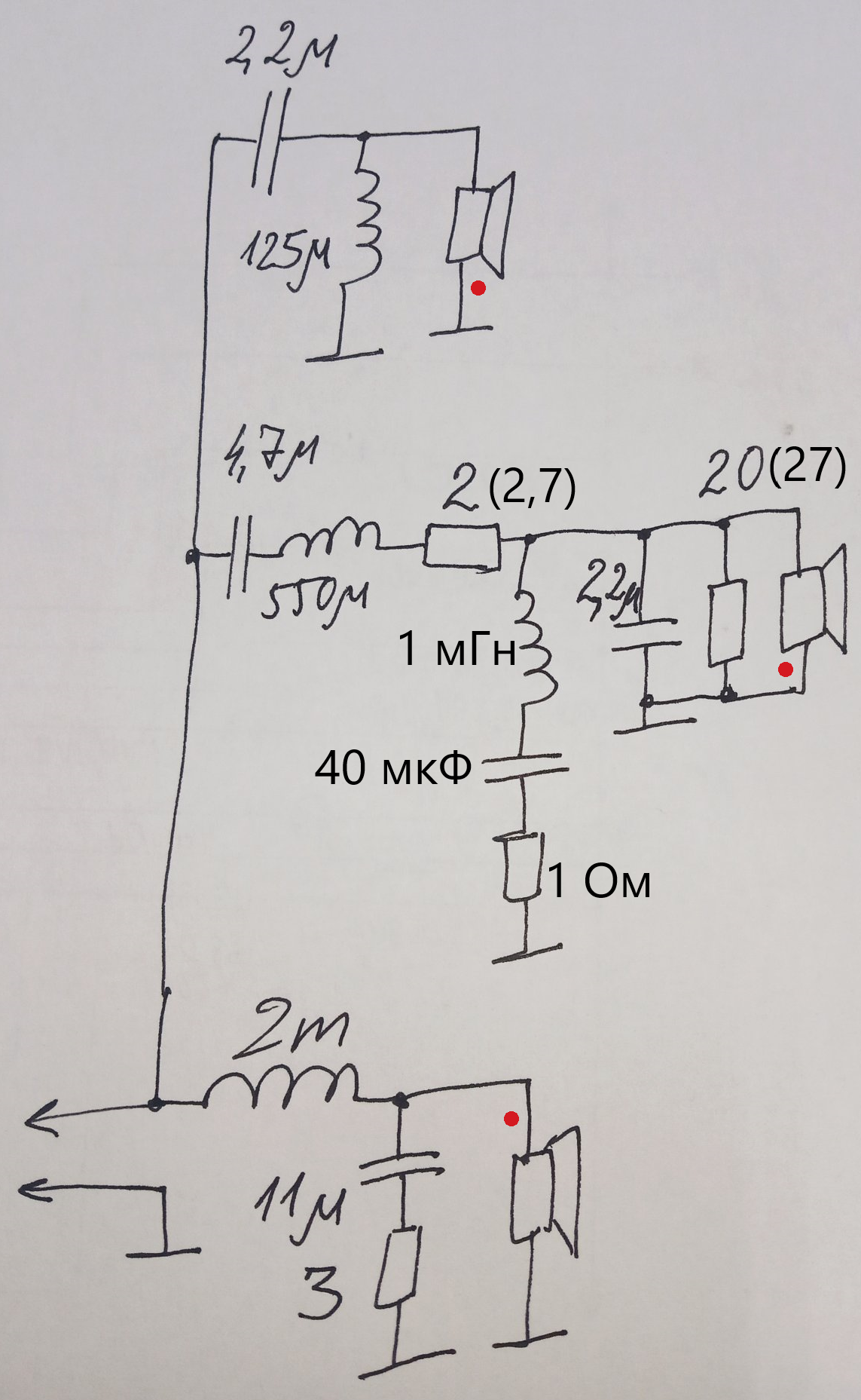

Дальше схема стала такой

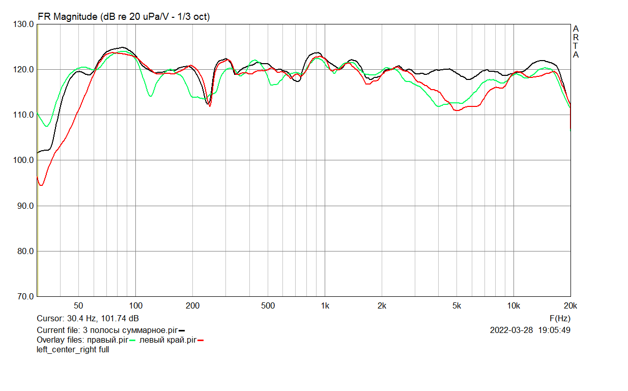

Посмотреть вложение 33632, только в ФНЧ поставили 15 мкФ. Получилось следующее в 1/3:
По вашим понятиям- два горба на ачх, по моим- ачх в целом стала гораздо ровнее, ушла ямища .
Финальная ачх достаточно приятная. Звук, видимо, тоже. Мои поздравления.
Смущают меня в финале две вещи: большая отдача ВЧ на частоте резонанса 3,7 кГц и горбик в районе 900 Гц. Первое смущает потому, что утуберы намеряли резкое увеличение Кг ниже 3,5 кГц, а второе - просто так)) Когда мы заменили 15 мкФ на 11 в ФНЧ, Олегу понравилось звучание, и мы так оставили. Можно попробовать убрать его заменой 3 Ома на 6 Ом в ФНЧ, как раз сядет.

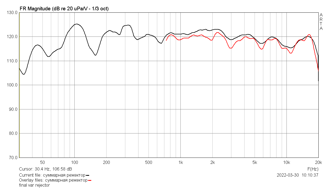

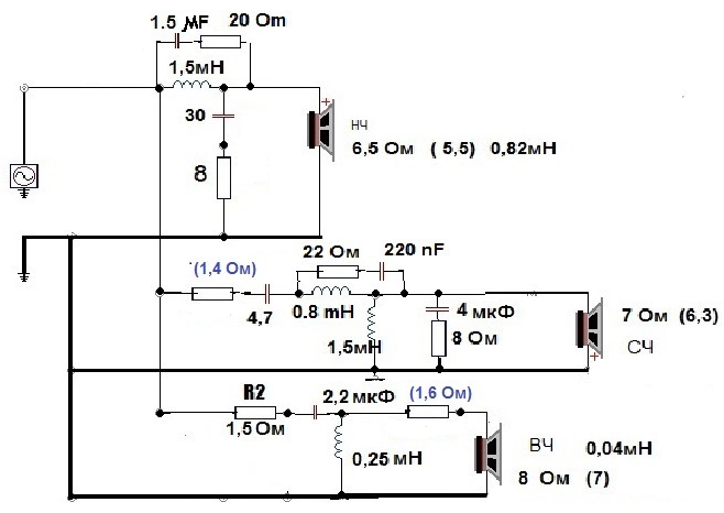

Для сравнения - схема и АЧХ варианта с двумя режекторами, который сохранился во второй АС:

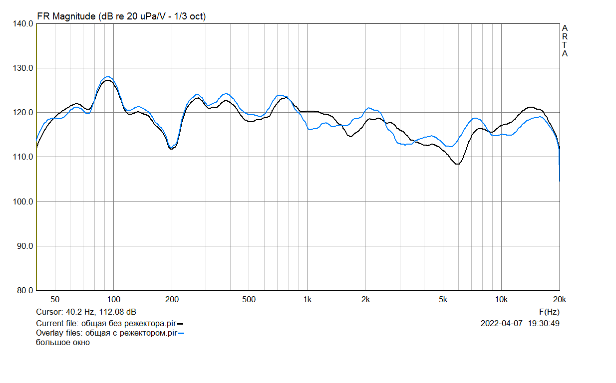

Здесь и на всех предыдущих рисунках показаны АЧХ в 1/3 с окном 80 мс и АЧХ в 1/6 с окном, отсекающим все отражения, чтобы можно было оценить вклад АС и комнаты. Найдите разницу, как говорится.
Сравнение АЧХ фильтров финального (толстые линии) и режекторного (более тонкие и светлые). По вертикали 2дБ/клеточка.
Вариант ФСЧ, который не был опробован. Его АЧХ совпадает с финальной в диапазоне 1,1...20 кГц, но имеет +6дБ на резонансе СЧ динамика. По вертикали 4дБ/клеточка.

Добрый день На слух разница не большая, фильтр который закончили с Николаем как то ровно играет все частоты, с режектором , как я и писал высокие выпирают. Средние частоты есть и неплохо, но высокие превалируют. В принципе, фильтр с режектором тоже имеет право на жизнь, дело вкуса в звучании. Сейчас у меня играют одна колонка с режектором и вторая с новым фильтром.. Слушаю и сравниваю. звучат очень даже не плохо обе, но с новым фильтром как то ровнее.
Хотел извиниться перед Георгием, автором последовательного фильтра, но я не буду сейчас заниматься схемой его фильтра, сейчас времени нет, посевная на носу и надо готовиться, а второе то, что я не думал какое это хлопотное дело.
Теперь второе, Николай допустил ошибку в схеме фильтра который выложил в теме. Я прилагаю схему фильтра по которой мы отстроили. Николай спутал, мы пробовали менять полярность ВЧ, но окончательная ВЧ в противофаза к СЧ.

Уважаемые форумчане приношу извинения, я сам запутался. Николая подвел.., в схеме на самом деле ВЧ плюсом на землю. СНиму еще раз АЧХ, посмотрю фазировку.
Доброго времени суток форумчане. Снял я АЧХ с колонки как и обещал, разобрал колонку и проверил подключение ВЧ динамика на фильтре, и на самом деле у меня ВЧ динамик был включен неправильно, это показало АЧХ и визуально я увидел. По невнимательности я его подключил неправильно. Схема фильтра ,которую выложил Николай Марков, правильная.
ВЧ и СЧ динамики включены в фазе и в противофазе к НЧ динамику. .
Сразу снял АЧХ с колонки с режекторным фильтром, там такая же проблема, ВЧ был включен неправильно, отсюда и такое звучание было. Поменял фазировку и все встало на свои места. В данный момент обе колонки играют очень и очень хорошо. Я даже не буду переделывать фильтр с режекторами, звучит одинаково, как и новый, но это мой слух.
Я рекомендую, у кого есть данная акустика, собирайте фильтр разработанный Николаем Марковым, не пожалеете затраченного времени и средств на фильтр.
P.S. Хорошо с микрофоном, снял АЧХ и видно подключение динамиков. Аудиодоктором проверил фазировку колок между собой.

Думаю, надо привести окончательную и аккуратно нарисованную схему фильтров.

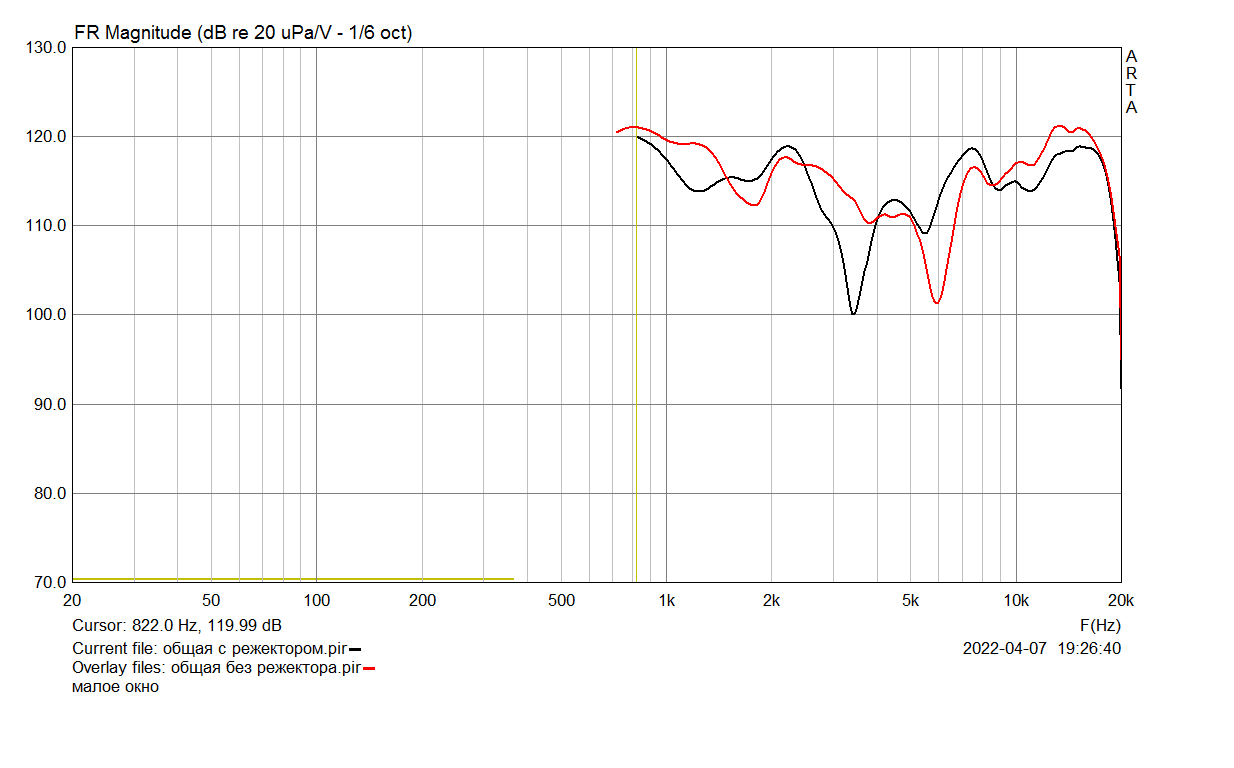

Для истории: АЧХ с НЕправильно подключённым ВЧ динамиком в вариантах с режекторами и без. Большое временнОе окно:
Видны провалы, но комната подыграла. Зато на маленьком окне, без отражений, всё очевидно:
Провалы до -20дБ говорят об отличной фазировке на стыке в правильном включении. Видны также частоты раздела в двух вариантах: 3,3 кГц - с режектором, 6 кГц - финальная без него. Учитывая частоту резонанса ВЧ головки (около 3,7 кГц), второй вариант как бы здоровее на голову.

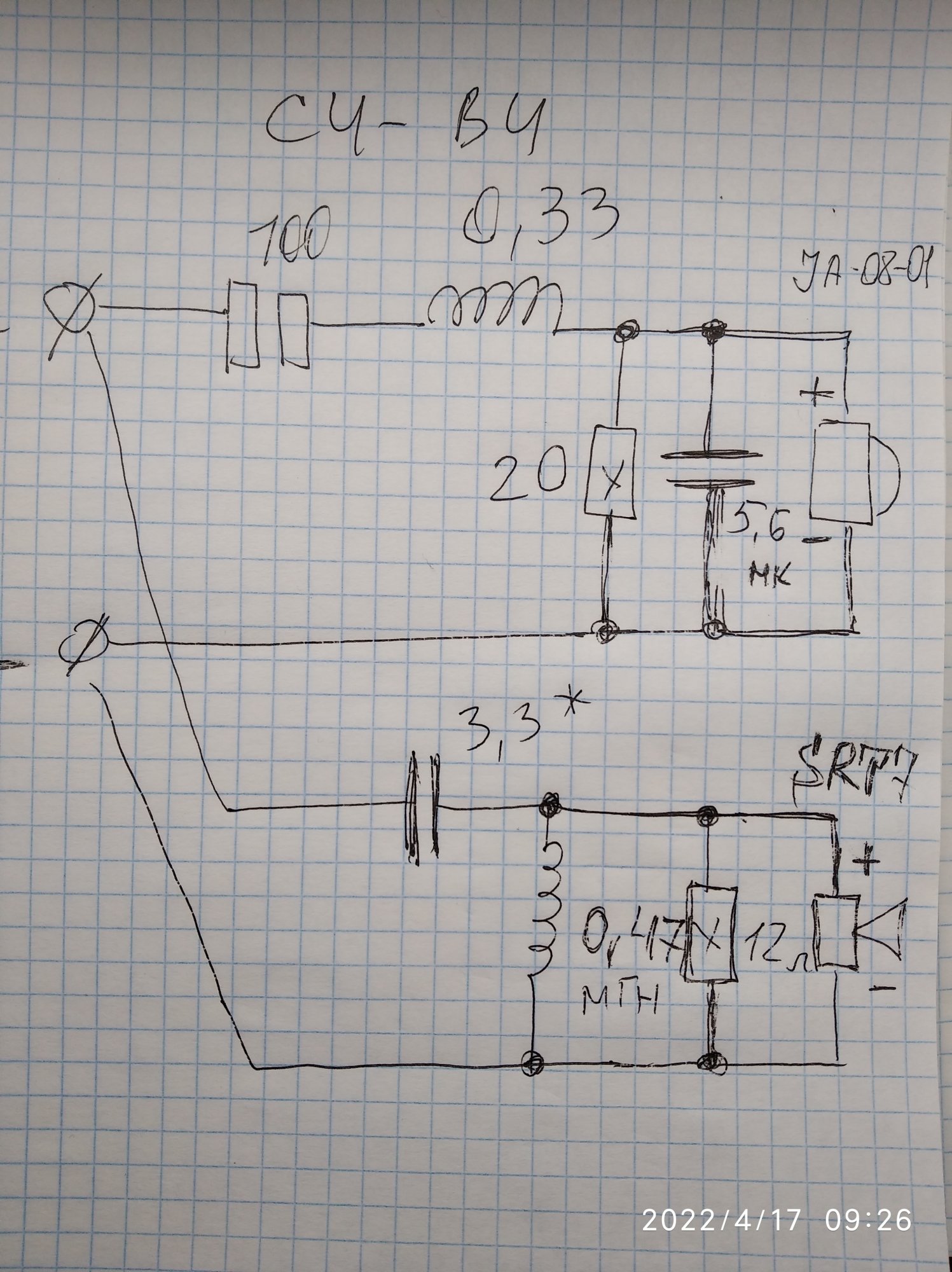

Встряну как обычно, поперек темы, хотя тоже про Ямаху.
Вчера прокатились к Володе , здешнему обитателю, на предмет знакомства с прибывшими средниками от Ямахи-1000 из бериллия, звать их JA08-01 , 88мм купол, огромная тяжелая корзина, сетка впереди. АЧХ на редкость ровная , невиданной красоты, почти готовая средина. Звук спокойный и ясный. И к среднику пристыковали ленточную пищалку от Малиновского, SRT-7 . Динамики оказались совершенно созвучны, стык идеальный, схема сложилась в два тычка паяльником . Ну ладно, в три. И потом сидели и слушали всякие записи, не веря, что какая-то макетная рыба без басовика , на соплях - может так звучать.Оба динамика просто шедевры звукотехники
    400 KB · Просмотры: 174
про Ямаху. звать их JA08-01 , 88мм купол, Динамики оказались совершенно созвучны, стык идеальный, сидели и слушали всякие записи, не веря, что может так звучать.Оба динамика просто шедевры звукотехники
100 мкФ для купольника - не перебор? Вопрос риторический (много!)
Там емкость с 2000 года, фигзна, сколько там на самом деле этих мкф. Ставил 200мкф, решили, что средник огребает лишку внизу. Оставили 100. Перебор по емкости, если он имеет место. дает выброс внизу, а здесь ни намёка на это .

Подскажите, какую функцию выполняет резистор 12 ом, включенный параллельно ВЧ головке?
Он дивным образом убрал все шкварки на вч, вывел ачх полого и правильно, обеспечил ровную полочку к красивым спадом. думаю, что аттенюатор , выведенный в нулевое затухание, сделает то же самое.
А ! Главное забыл. Он присадил отдачу пищалы на те самые 5-6 дБ , средник получается 92 дБ, пишалка -97. Что соответствует заявленной чувствитель ности
Может быть, повозившись пару дней, можно было что-то сделать круче, но если получилось удачно и быстро, наверное. можно остановиться на этом варианте.
Резистор в параллель ВЧ убавил добротность ФВЧ. Упал уровень, наклонилась полка влево, скат стал мягче. Общее сопротивление нагрузки фильтра стало 4.8 Ома, или 0,6 от исходного. Значит, можно выбросить 12 Ом, заменив детали на 2,0 мкФ и 0,8 мГн... И разгрузить УМ.
