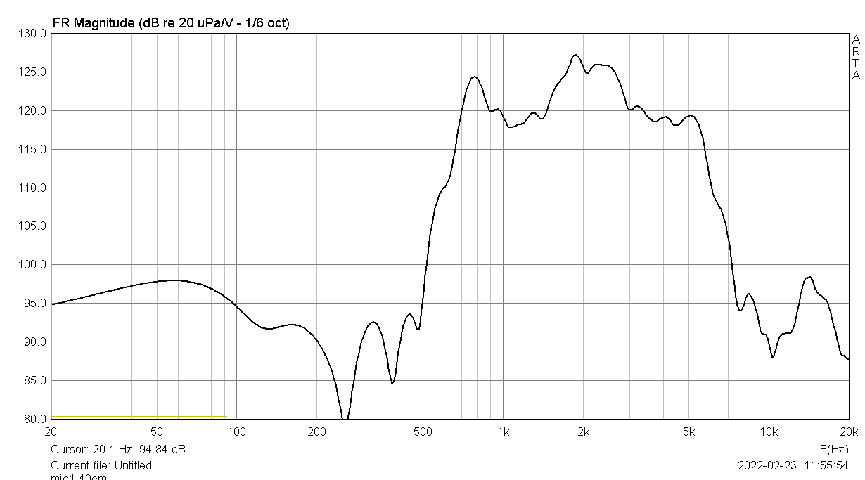

АЧХ СЧ полосы с 40 см по оси с актуальным фильтром.
Резонансный пик не подавлен. Пик АЧХ 12 кГц, наоборот, замучен излишне сильно. Олег изменяет схему ФСЧ.
на пик 12 кгц начхать и забыть. Он на уровне шумов.

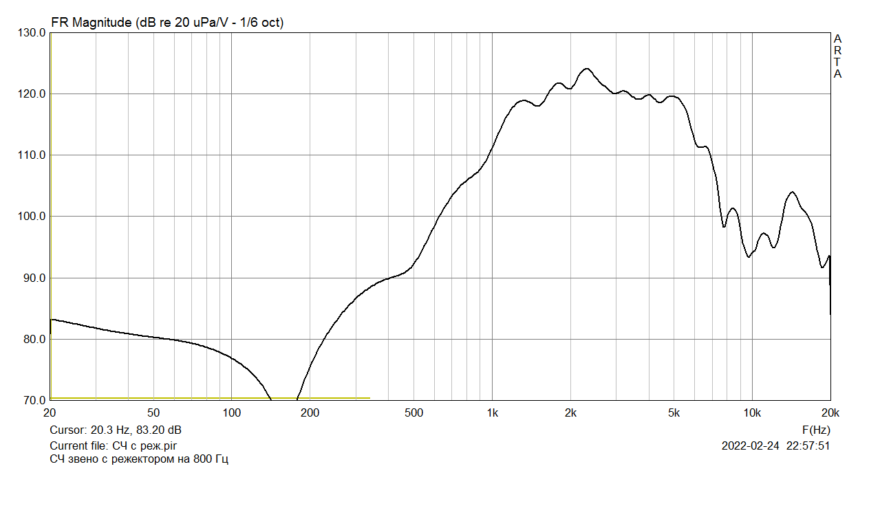

АЧХ СЧ звена по схеме с режектором на 800 Гц. Последовательно с контуром 0,66 Ома. Есть моменты, но уже значительно лучше.
Сегодня в планах стыковка с НЧ, коррекция ФНЧ и ФСЧ. Может оказаться недостаточным уровень СЧ полки. Не хотелось бы использовать НЧ на частотах, где у него пики, но он может чуточку подтянуть уровень зоны 3...4 кГц. Будем посмотреть.
Ширина полосы 2 октавы. Маловато будет!!
Так запланировано. С данным СЧ-шником шире не будет.
Да и спад 25 дб/окт!!! Это что-то
Без фильтра крутизна спада сверху 20дб/окт.
Аутентичность пострадает. Фирма же, тудыть её в качель.
Как бы это ни прискорбно, но именно так и есть. Можно купить хороший СЧ, дальше нужно будет менять и ВЧ, а это уже не Ямаха мать её.
Ни хочу еще на это тратиться, что получится то и получится. Звучит она не плохо откровенно говоря, все еще зависит от композиции и записи.
Я и эти фильтры не трогал бы, но раз пошла такая свадьба..., то будем продолжать. А там уж куда кривая АЧХ выведет. smile_1

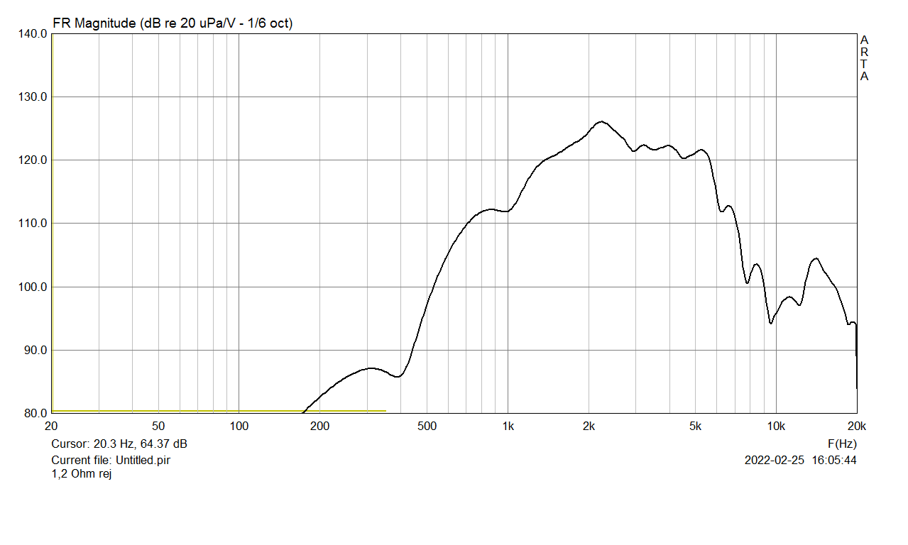

АЧХ с бОльшим резистором, 1,2 Ома, последовательно с режекторным контуром
Николай, мне удавалось добиться звучания от откровенно негодных средников, с выраженными резонансами в полосе пропускания и отвратным звуком. Первым был какой-то Асалаб , с пулей в голове :) . Ничто не помогало, сработал лишь вариант , который с тех пор применяю и он работает. Попробуйте и вы, может, сработает и у вас. Последовательный контур L-C , навскидку 12 -15мкф и 0,68-1,0мгн , нагружен на переменник Ом 15-22 . С бегунка подаем сигнал на средник.
Пик на верхнем срезе можно присадить подкинув к среднику емкостишку на десяток мкф.

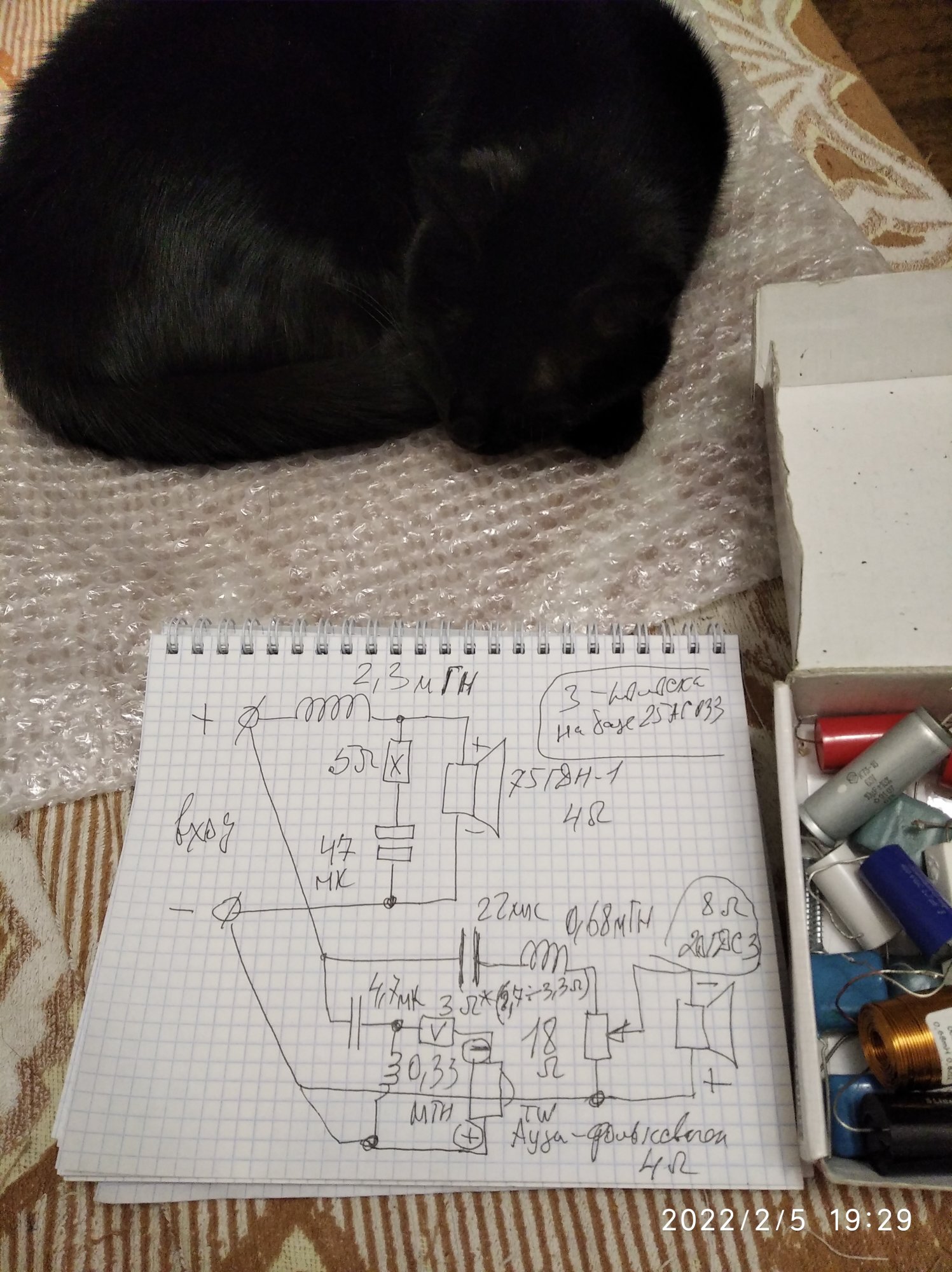

Нечто похожее -вот, недавняя возня с трехполоской на базе 25АС033
    413.3 KB · Просмотры: 168
    441.9 KB · Просмотры: 187

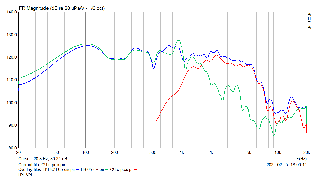

Нижний стык. С 65 сантиметров, по оси посередине между центрами НЧ и СЧ динамиков. Есть влияние комнаты на АЧХ НЧ и суммарную АЧХ. СЧ без отражений.
Неплохо. Режектор в НЧ звене не нужен. Тупо добавляем ВЧ звено и смотрим результат. Вопрос: по какой оси измерять и с какого расстояния.

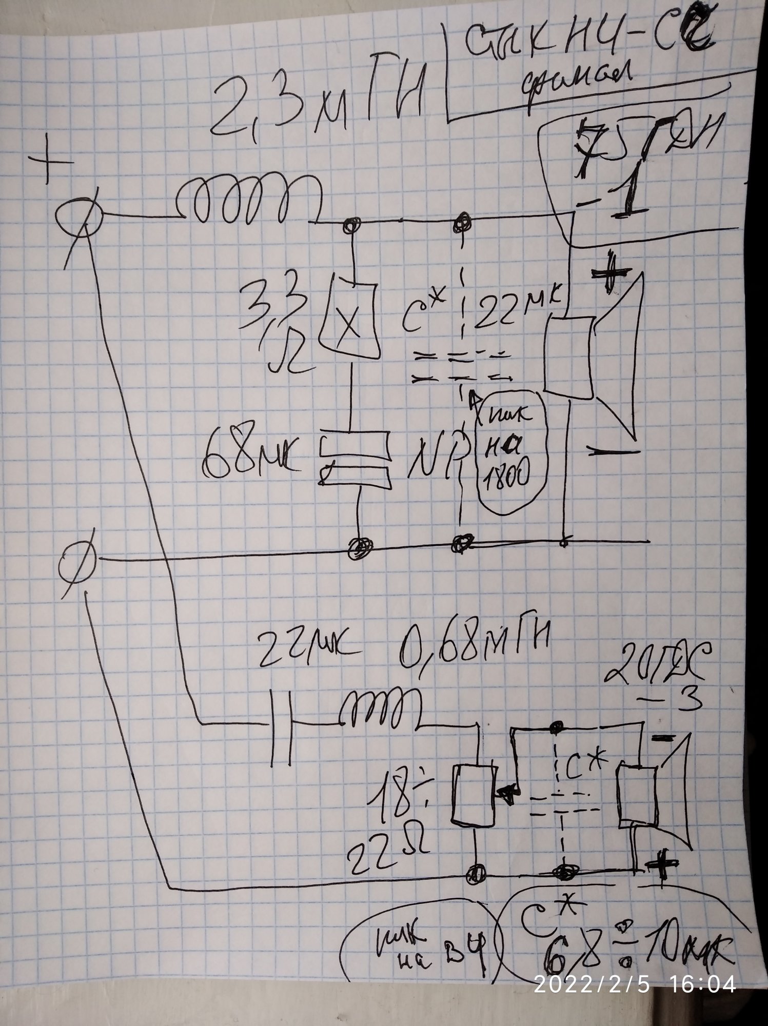

сработал лишь вариант , который с тех пор применяю Последовательный контур L-C , нагружен на переменник С бегунка подаем сигнал на средник.
Хе. Фильтр-дырка (так писали раньше, не я придумал) настроен на 1,3 кГц (при 22 uF и 0,68 mH), как во вложении). Делает презенс или шишку на АЧХ.
Я думал над этим, но в отличие от случая когда такую шишку надо давить фильтром-пробкой, здесь надо давить всё. Ну если 2...3 дБ можно вообще ничего не делать, а если давить на 10 дБ, от чутья динамика ничего не останется. И еще сложность - подбор номинала мощного переменного резистора, с их наличием в ассортименте, обычно проблемы.
Буду знать, что "так можно".

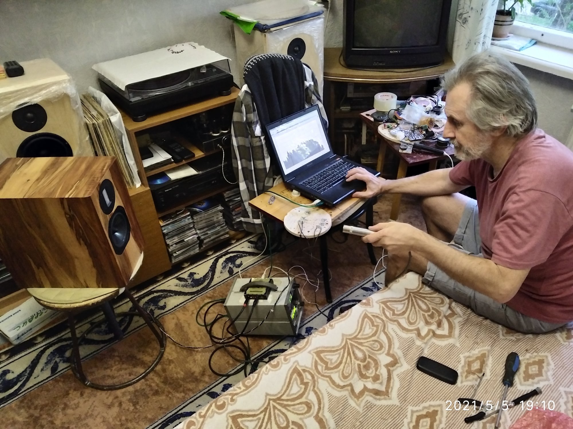

А примерно так. И судя по отсутствию деталей фильтра на макетке(круглая фанерка на углу столика) настройка - в стадии замера басовичка, направленность неважна, микрофон в данном случае можно было на диван положить.
ПС. АЧХ ваша совершенно удачная и достаточная, взамен прежнего кошмара.Осталось пищалку внедрить, сделав уклон в сторону фильтра вч второго, но плавного порядка, типа Бесселя. Не стоит гнаться за крутизной спада, такие фильтры обычно резкие по звуку и шипучие.
Пологий спад средника от 2500 до 5000 выберите опорным для стыка с пищалой и выводите её таким же образом на полку. Как раз на 3000 пищала выйдет на горизонтальную линию.

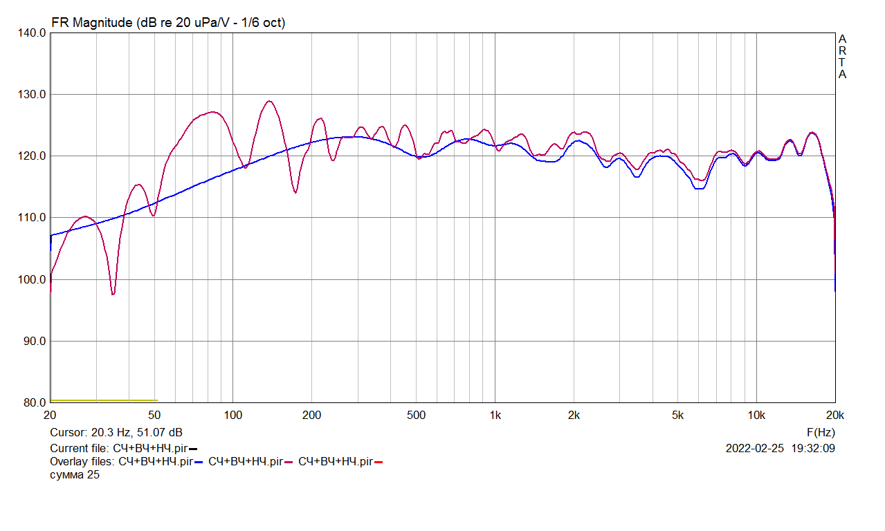

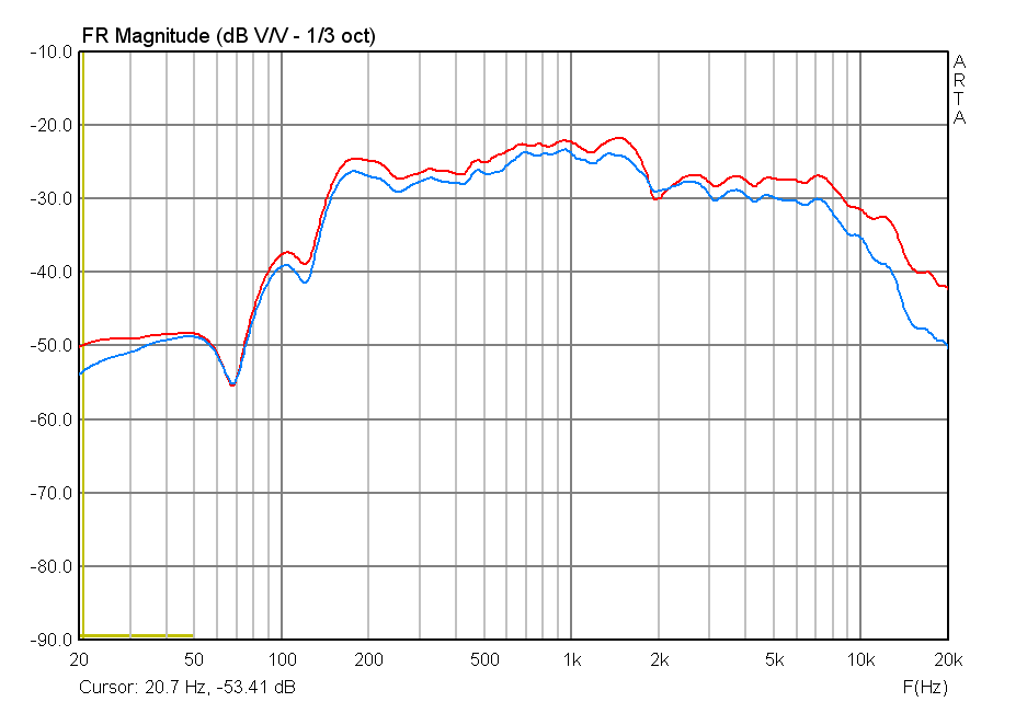

Суммарная с той же точки. Без отражений - синяя, верить выше 600 Гц. С большим окном - бордовая. Кроме горбика 2 кГц и дырки 6 кГц - ОК. И то, и другое - сделается. Надо снять с 1 метра по другой оси, чуть подкорректировать.
Суммарная с той же точки. Без отражений - синяя, верить выше 600 Гц. С большим окном - бордовая. Кроме горбика 2 кГц и дырки 6 кГц - ОК. И то, идругое - делается. Надо снять с 1 метра по другой оси, чуть подкорректировать.Посмотреть вложение 32124
Чуть добавить емкости на ВЧ фильтре и дыра на 6 килах затянется. А можно и не трогать, 5-6 кил частота пакостная, шкварки там живут. Звуку не поплохеет с ямкой на этой частоте.

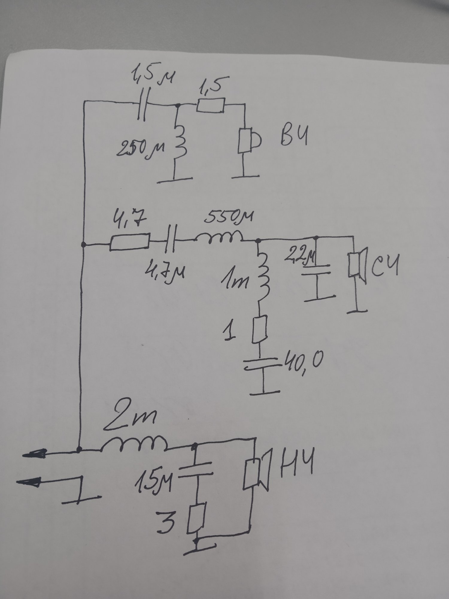

Ямаха получила законченный вид фильтра. Поменялось многое, в первую очередь - полярность среднечастотника.
События после #289 .
До этого времени измерения проводились напротив жёлтой точки с расстояния 65 см.
Дальше измерения проводились из разных точек с расстояния 1 метр.
Ямаха получила законченный вид фильтра. Поменялось многое, в первую очередь - полярность среднечастотника. Понемногу выложу.

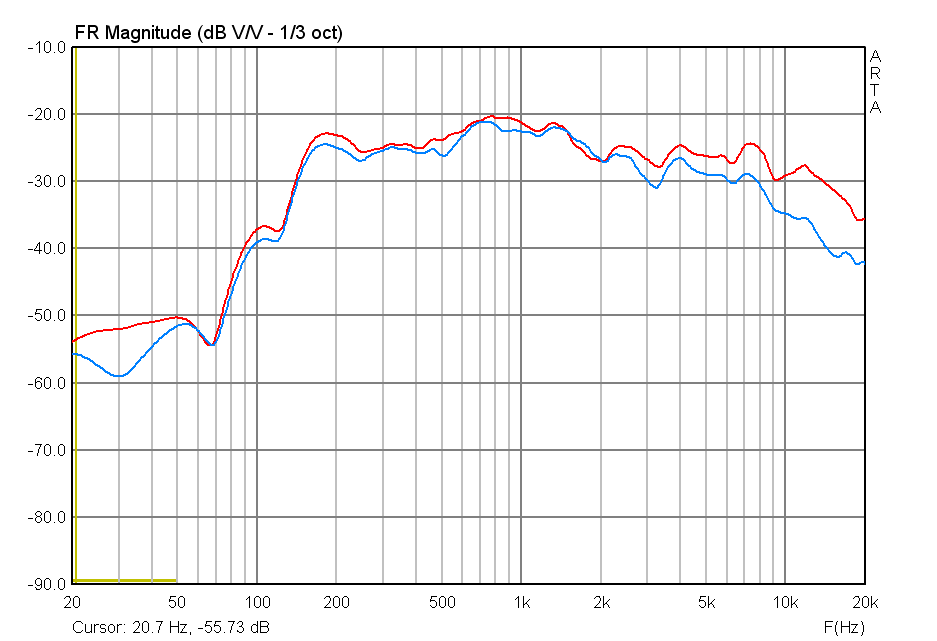

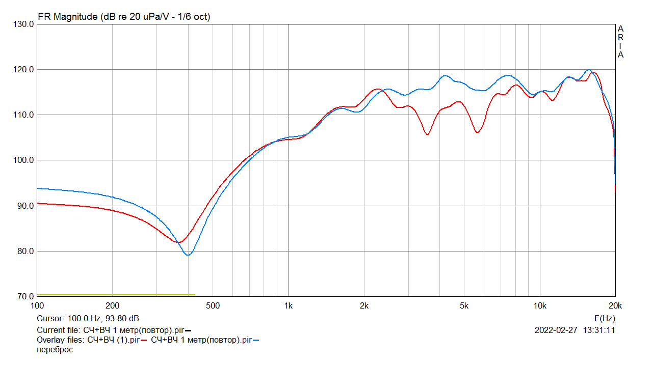

Напротив жёлтой точки с 1 метра суммарная АЧХ сч+вч испортилась, и мы перебросили полярность ВЧ динамика, что подняло два горба: на верхних СЧ и нижних ВЧ:
Но такая полярность правильная.

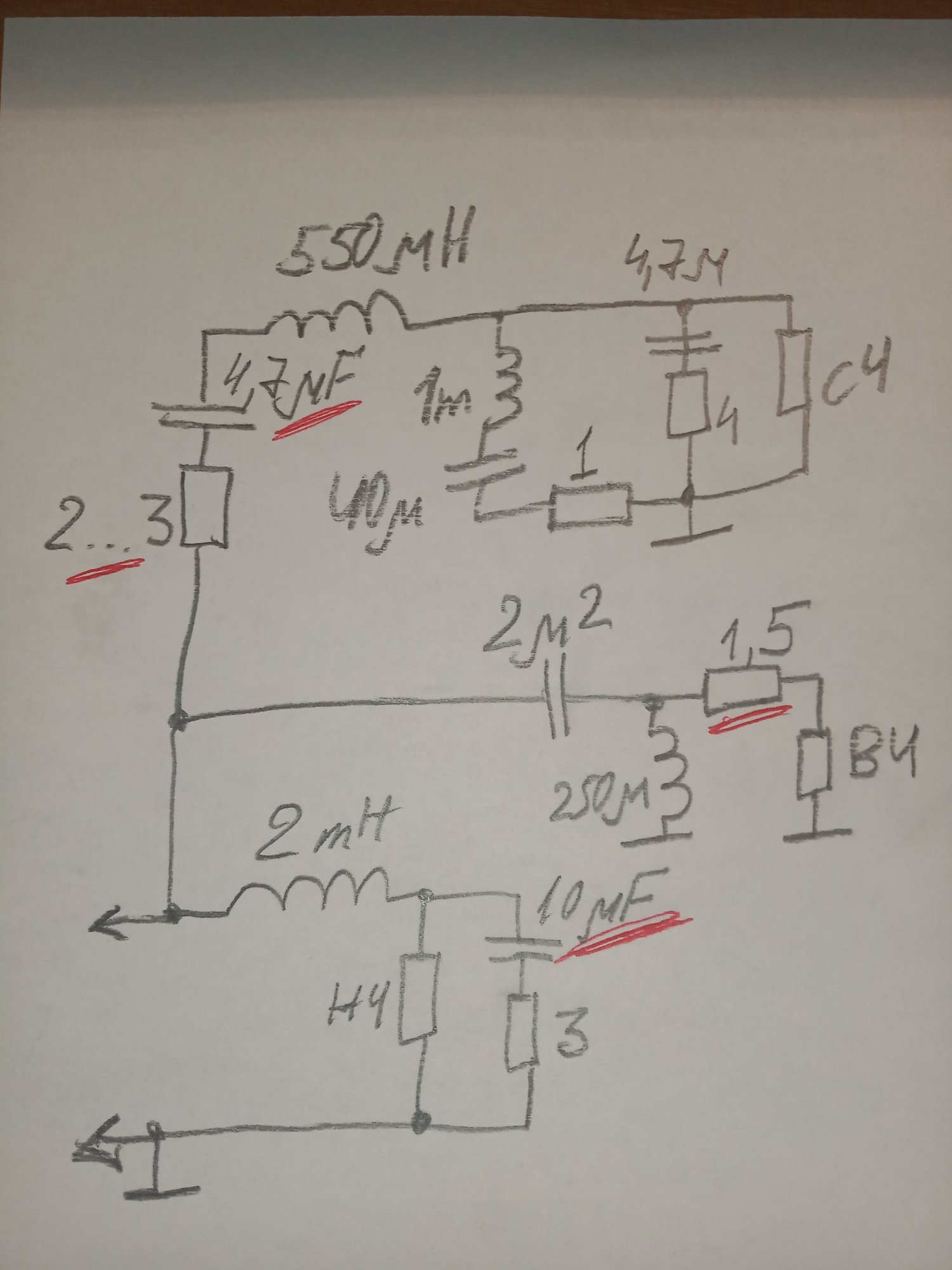

Дальше схема стала такой
IMG_20220227_162019.jpg, только в ФНЧ поставили 15 мкФ. Получилось следующее в 1/3:

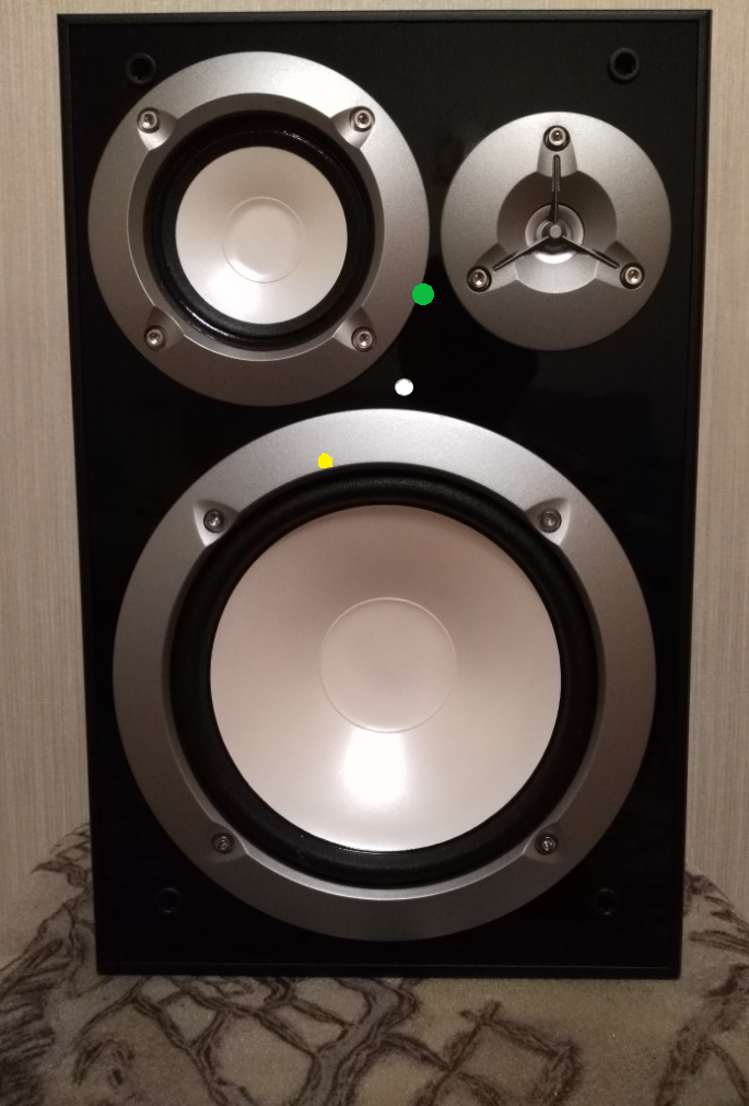

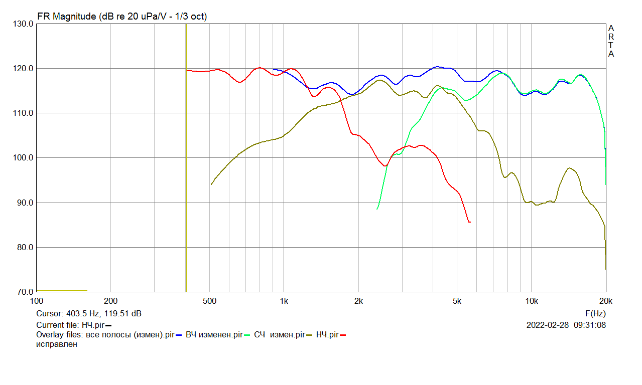

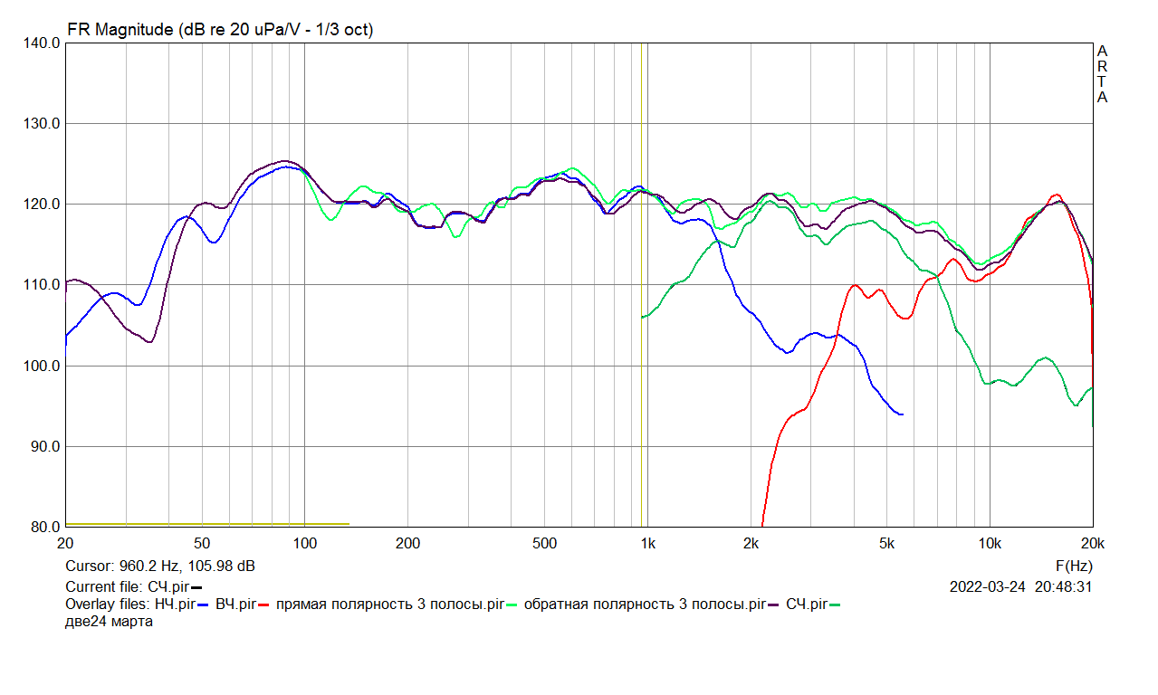

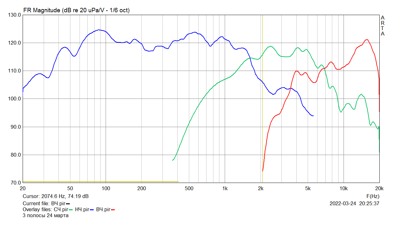

Следующим этапом, через три недели, был перенос микрофона напротив зелёной точки с разворотом его на ВЧ динамик, то есть, занялись вплотную выруливанием верхнего стыка. Схема изменилась:
Получили большой провал на 10 кГц:
На последнем рисунке пробовали две полярности НЧ динамика... И так, и так нехорошо, что вынудило потом вернуться к жёлтой точке и переснять ещё раз.
