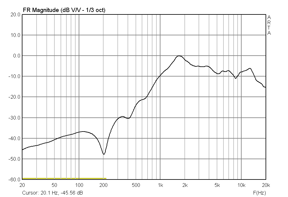

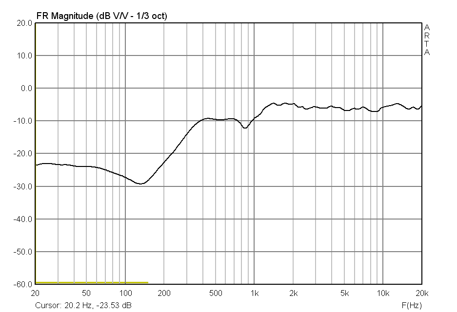

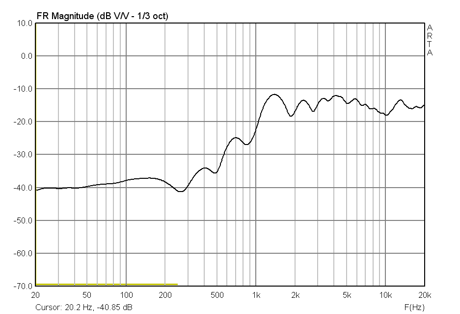

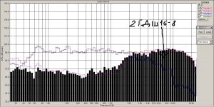

"Эффективный рабочий диапазон частотот 315 до 12500 Гц" на официальном сайте Русаудио
Нормальный производитель указывает параметры гораздо скромнее реальных. С приборами то же самое. 2-3 кратный запас качества.
Фишка в том, что реальная ачх -- вот она , на экране, и что там пишут на официальном сайте, мне ....как бы так помягче...

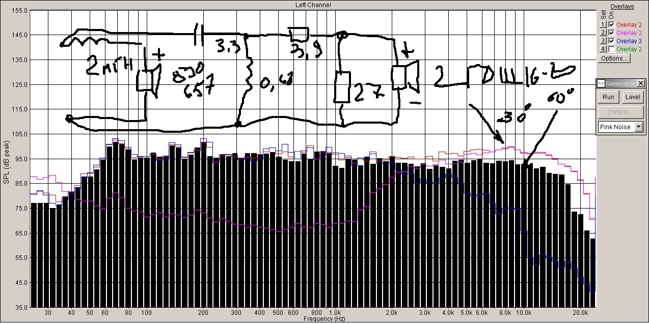

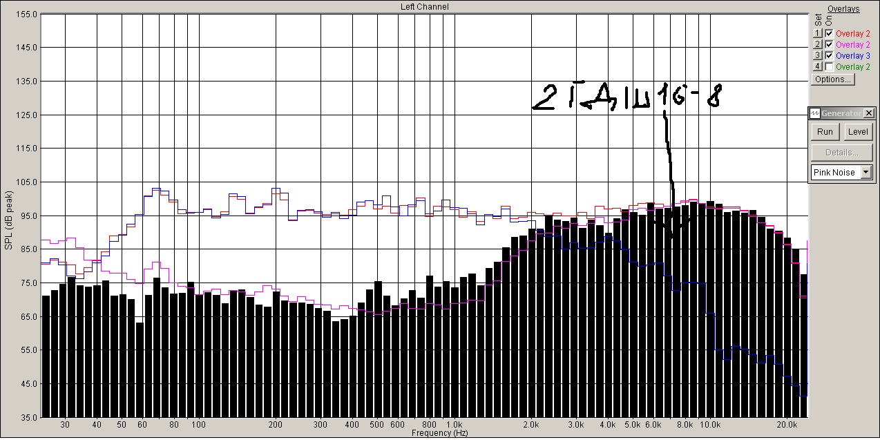

Реальную ачх двухполоски для дяденьки Vas с пищалкой 2ГДШ16-8 держите.
На фотках там пищалка итальянская, Sica
    220 KB · Просмотры: 169

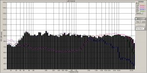

    263.3 KB · Просмотры: 184

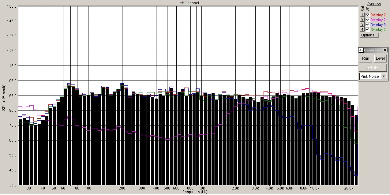

    223.7 KB · Просмотры: 179

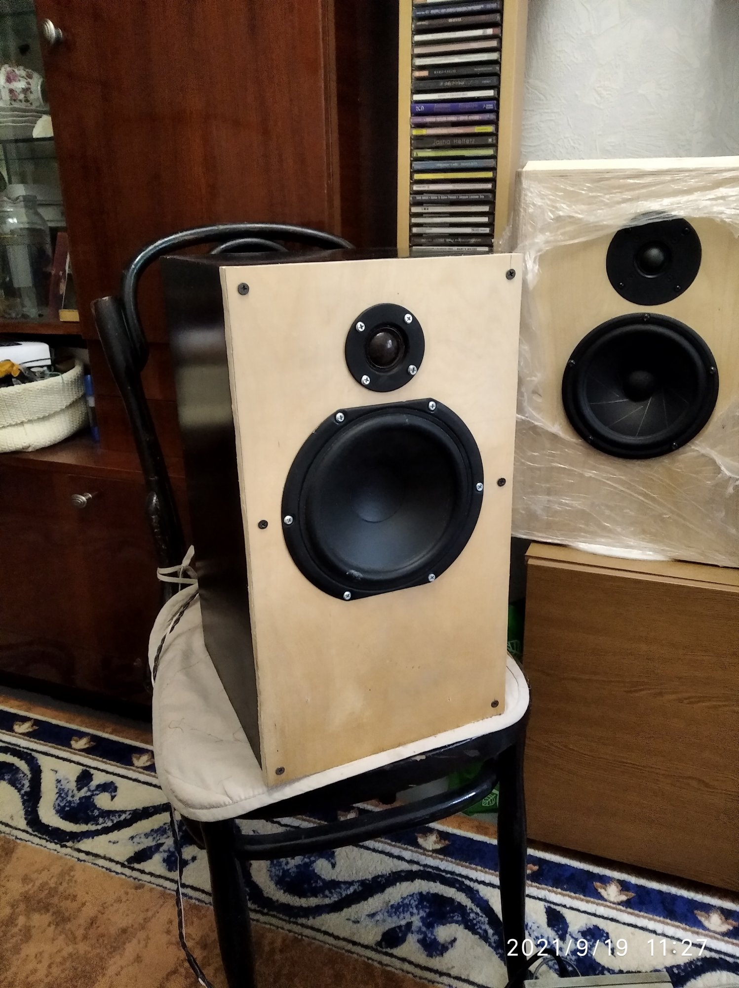

    437.9 KB · Просмотры: 168

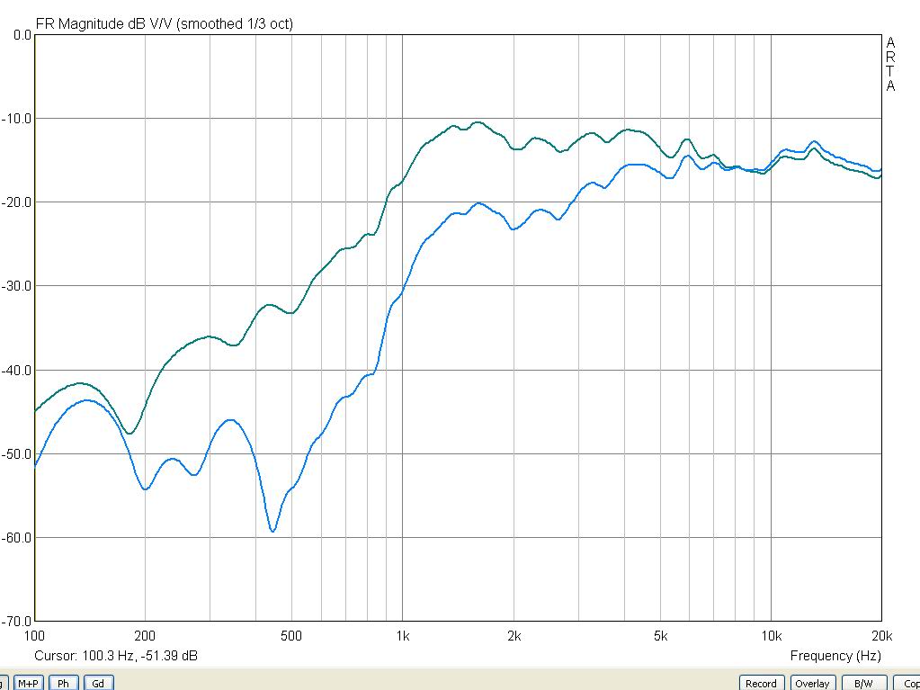

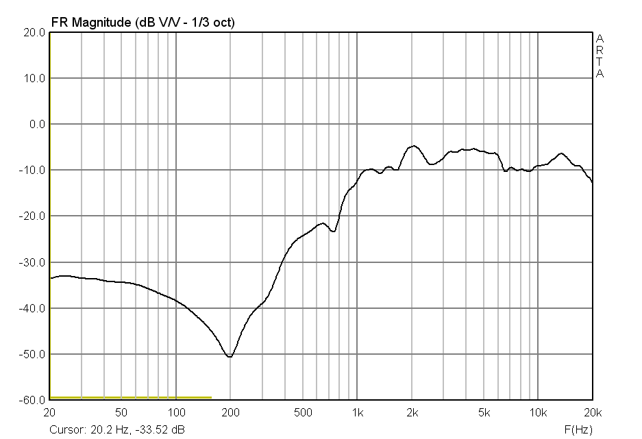

Что- то в последнее время у Вас на стыке нет даже +3дБ относительно точки пересечения АЧХ НЧ и ВЧ динамиков. Не халтурьте )))
Спрошу как художник художника: с какого расстояния снимали и по какой оси? И переспрошу ещё раз: как Вы учитываете, что добавила комната?
Переведите, что такое +3дБ на стыке , откуда им взяться, если нет задачи получить на стыке торчащий шиш вместо вежливой ямки?
Ровный стык , не присаженный в самой крикливой части, 2 и 3 кгц, быстренько натрет вам ухи, не обрадуетесь. И не надо изображать из себя звукорежиссера, которому дай ровную ачх , мониторную. Он слушает на дурной громкости, которая для дома нереально большая.
Разные программы дают разные результаты, и дело здесь не столько в математике, сколько в разной методике, поэтому сравнивать показания разных программ, трудно.
Мне нравится Спектралаб для Электрических измерений, но не нравится для Акустических измерений.
Думаю, всё понятно и дальше комментировать смысла нет.
Кстати, с помощью ARTA можно хорошо измерять четырехполюсники, но зачем, если есть Спектралаб.
Дядя Саша, Вы меня пугаете
Нет даже +3дБ относительно точки пересечения АЧХ НЧ и ВЧ динамиков.
Зачем шиш? Всё должно быть ровно. Но уже не первый раз АЧХ первого динамика обрывается, тут же её подхватывает АЧХ второго, а перекрытия-то и нет. А это значит, что состыковано с разницей фаз от 90 до 105 градусов. Ни в фазе, ни в противофазе.
Трудно понять, чем Спектра плоха для акустических измерений. Меня устраивает во всем. Жаль, карта выше 24 кил не видит.
На ачх колонки видны раздельные и суммарные поведения обоих динамиков. Ткните, кто и где там ОБРЫВАЕТСЯ. И что по-вашему ПЕРЕКРЫТИЕ.
Свожу колонки не в лоб, а под углом, если вас такой термин устроит. Чтобы на дистанции между колонками они смотрели на вас искоса, а не уставившись вам в глаза, нагло и крикливо.

В идеале нужны на общее оборзение АЧХ без фильтра и с примерным фильтром. Почему? Потому что многие динамики, в том числе 2ГД-36 имеют на АЧХ "зуб" в области резонанса, правильный фильтр убирает его и выравнивает АЧХ.
Как я уже писал, по моим наблюдениям (может и ошибочным) у пищалок обычно 2 типовых АЧХ без фильтра. Первая - с зубом, как у 2ГД-36, вторая - ровная, как у SEAS 1149. Ничего страшного в этом нет, нужны только правильные фильтры, которые по симуляторам сделать нельзя.
Как всегда, иллюстрации, фиговые листки прикрывающие мои голые слова.
Это 2ГД-36
а это SEAS1149.
Это 2ГД-36
а это SEAS1149.

Ачх заводсуая уходит к 20 кгц, в 5 кгц неравномерность, ну почти, ладно, но ведерко надо!
Ваша СИСя явно без щитка снята.
Не помню, очень давно было, но то что она ровная - это точно. Но вот еще две пищалки из "второй" категории, замеры тоже 10-летней давности, поэтому деталей не помню.
Это Mission с метра.
Это Philips с полуметра. Бугорки на 13,3 кГц из-за неточности в файле калибровки, но здесь это несущественно.
Есть смутное подозрение, что "зубастые" АЧХ у бумажных конусных пищалок, по крайней мере у многих, а ровные - у купольных, обычно дюймовых.
Поэтому фильтры к ним приходится ставить разные.
Вот та же головка Mission напрямую и через конденсатор 4,7 мкФ.
Видно как крутится АЧХ против часовой стрелки через ось на 8 кГц. При 1 или 2 мкФ продолжается поворот вокруг той же оси (замеров не осталось), в результате получаем огрызок примерно от тех же 8 кГц. Тогда я пришел к выводу, что для таких пищалок фильтры первого порядка не годятся - они плохо справляются с резонансом и слабо валят АЧХ.
Второй или третий порядок (надо смотреть) справляются с задачей лучше.
