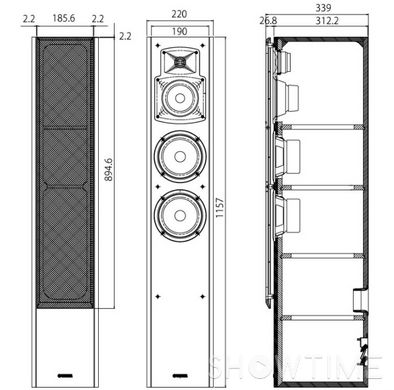

Корпус надо усиливать. Если снимается задняя стенка, то проблема невелика, но уменьшится внутренний объем, а 25 литров для басовика трехполоски - это уже немного. У 10МАС-1М 18 литров - близко.
Неудачное расположение динамиков, не по вертикали. И колонки не зеркально симметричны. Может пустяк, но неприятный.

Поставить внутрь распорки, оклеить изнутри вибропоглотителем, поставить нормальные фильтры, и покупка станет чрезвычайно выгодной для слушателя без особых претензий.
А с применением предложенного мною последовательного фильтра безупречное динамичное звучание данной АС меня полностью устраивают.
Думаю, с любыми фильтрами будет лучше, чем со штатными. Насколько хороши здесь будут последовательные - сказать не могу, надо хотя бы послушать. Но есть сомнения потому что штатные динамики, похоже, не слишком ровные.

Так вот, уважаемый Георгий, Корпус (с Большой буквы) делают жёстким не для снятия "подгуживания", а для воспроизведения Низких (опять с Большой буквы) частот. Я не знаю Вашего уровня акустических знаний, поэтому и для Вас и для Всех: при воспроизведении низких частот (длина волны много больше размеров - габаритов корпуса) стенки корпуса движутся в Противофазе с дифузором динамика (это должно быть всем известно). Поэтому "мягкий" корпус на низких частотах ведёт себя как акустический "диполь". Это значительно ослабляет уровень НЧ сигнала. Именно поэтому и делают жёсткий, очень жёсткий корпус. Тем более, что площадь излучения стенок корпуса во много раз превышает площадь диффузора. Поэтому амплитуда колебательной скорости стенок может быть сравнительно невелика, но площадь излучения...
А это уже, говоря Вашим образным языком, уже не "подгуживание", а очевидное акустическое короткое замыкание.
Поэтому я Всем новичкам и говорю, что парни что бы Вы не делали с подборкой динамиков или фильтрами, дурной (мягкий) корпус раздавит Ваши прекраснодушные мечты о хорошем звуке.
Почему же не помогают распорки, если они распирают стенки, амплитуда колебаний не уменьшается в самых "колеблющихся" местах?

Стяжка (шпилька) применялась между передней и задней стенкой в АС на 2А12
Приветствую!
Не все понял: при мизерных бародавлениях в закрытых системах мне представляется несколько иной путь (причина) вибрации стенок АС -- прямая передача вибраций корпусу от корзины НЧ динамика, так как на НЧ амплитуда всегда максимальна. Насчет значительного ослабления НЧ сигнала -- утверждение спорное (даже спорить не буду) -- достаточно пристроить к стенкам АС тензометрические датчики. Про " ... очевидное акустическое короткое замыкание." в закрытой АС "с мягкими стенками" -- тоже вопрос спорный.​
Не надо "мудрить". Это известно от царя Гороха (знакомы с ним?).
Подумайте на досуге, зачем делают толстые стенки для АС. А на Ямахе еще и дополнительно изгибают боковые стенки и ставят несколько распорок.
Просто как пример.
    24.3 KB · Просмотры: 151

Толстые стенки нужны для повышения массы колонок, чтобы они не тряслись от киловаттных мощностей. Всё-таки дешевле, чем пичкать в колонки мрамор для веса. Устраивает?
Кривые корпуса вполне понятны с точки зрения борьбы с обилием стоячих волн в закрытом объёме. В этом плане идеальны только сферические АС.
А распорок много, чтобы эта высоченная башня не рассыпалась при транспортировке до приезда к клиенту и, не дай Бог, не растрескалась длиннющие склеенные боковые швы.

Просто Коля, написал "Поэтому "мягкий" корпус на низких частотах ведёт себя как акустический "диполь". Это значительно ослабляет уровень НЧ сигнала."
А может быть просто прикрутить НЧ динамик к глухой передней стенке изнутри, да и пусть себе звучит через передачу вибрации фронтальной стенке, поскольку площадь излучения возрастёт в разы! Зачем усложнять технологию изготовления ящика? Не нужен никакой вырез под НЧ динамик. Ведь один фиг- "диполь." Кстати, ведь уже придумали наушники, излучающие в головную кость черепушки. Говорят неплохо звучит во всём диапазоне резонансов черепа.

В данном проекте Ямаха, по имеющейся опубликованной информации, динамики не комплектные и вряд ли они хорошо "поженятся".
Точнее я смогу сказать только купив эти колонки для опытов.
Хитрость и в том, что при классических фильтрах я могу снять АЧХ микрофоном как каждого динамика отдельно, так и в любой комбинации. С последовательными фильтрами всё не так просто.
