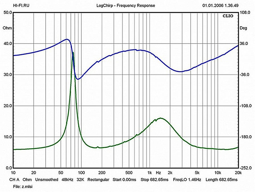

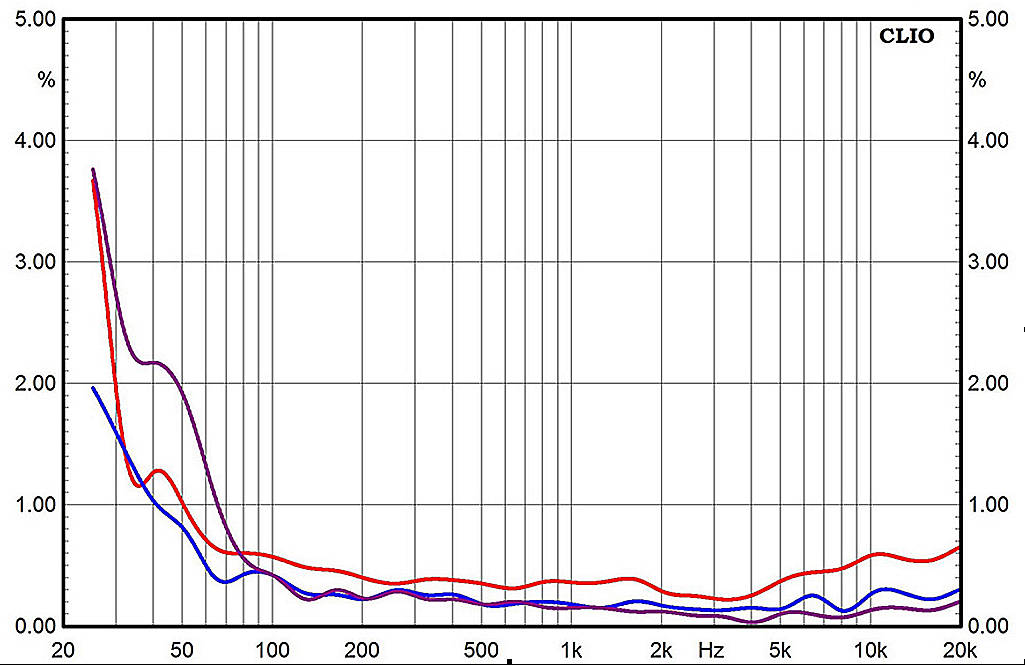

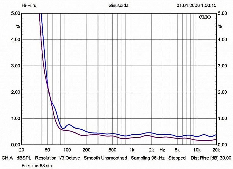

В итоге, можем полюбоваться на три нижеследующих рисунка, снятые для АС NS6490 (источник: https://www.onlinetrade.ru/catalogu...aha_ns_6490_para_ans6490b-1220140-r52903.html).
Судя по верхнему рис. СЧ динамик конструктивно великолепно задемпфирован. И хотя у этого СЧ динамика какая-то нетипично высокая добротность (по мнению Дениса Сыскова,"Вскрытие АС Yamaha NS-6490", 03.04.2021г,), но работает СЧ динамик, на мой взгляд, просто великолепно и без всяких замечаний.

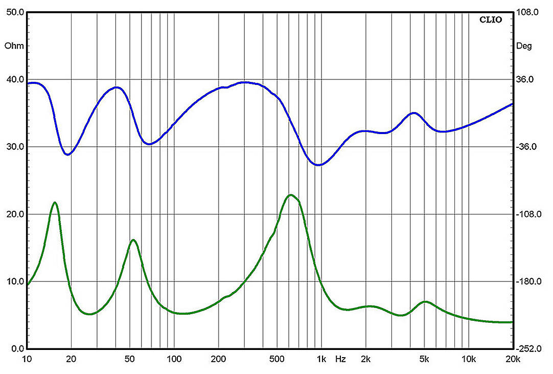

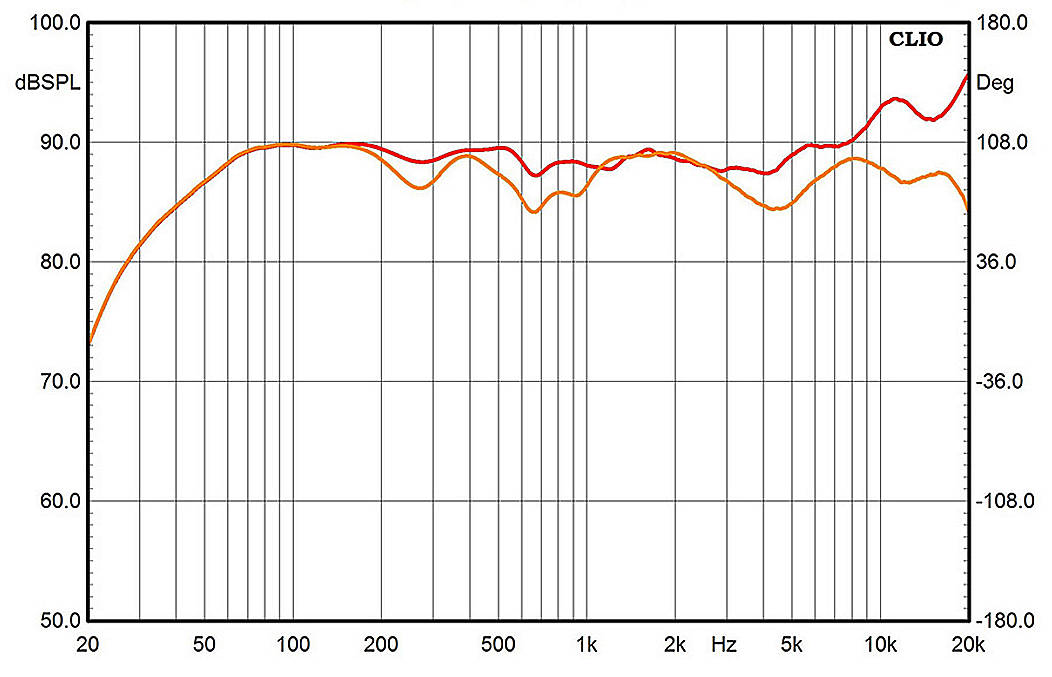

А далее, небольшой сюрприз от фирмы Yamaha. Аналогичные характеристики ещё одной 3-полосной АС, но уже высшего класса:
Данная АС стоит в 100 раз дороже, чем АС NS6490, порядка 1 млн руб. Думаю вы догадались, что это характеристики последнего шедевра от фирмы Yamaha: встречайте СУПЕР АС NS-5000 (современная наследница популярнейшей в мире АС NS-1000 Monitor с бериллиевыми диффузорами). Хотя от бериллия в новой модели отказались (видимо, по жлобским соображениям).
А искажения-то у обеих АС почти одинаковые!
Так что, не зря мы пытаемся довести до ума эти супердешёвые NS6490, поскольку по уровню нелинейных искажений между ними почти нет никакой разницы! А игра стоит свеч!

Уважаемый Николай, если ситуация со скачком фазы на околорезонансной частоте СЧ динамикв может быть такой ужасной (цитирую: "Второе западло ожидает в области резонансных частот СЧ и ВЧ динамиков. ... А на частоте резонанса и вокруг на фазу звука влияет акустическое оформление, задирающее фазу на +60...100° на частоте резонанса (в зависимости от добротности), и дальше асимптотически до +180°"), то почему в данной АС на её реально измеренной импедансной частотной характеристике (см. ниже первый верхний рис., якобы взятый автором статьи из - www.hi-fi.ru, хотя я его там не нашёл) даже невозможно увидеть никаких следов проявления собственной резонансной частоты (ни по амплитуде, ни по фазе) СЧ динамика (с его ожидаемой (по другим измеренным АЧХ АС) резонансной частотой в ~700...800 Гц).
С другой стороны, явно заметен резонанс на частоте ~1,3 кГц, видимо от ВЧ динамика, хотя ожидаемая резонансная частота ВЧ динамика по идее должна быть ближе к ~ 2,8 кГц.

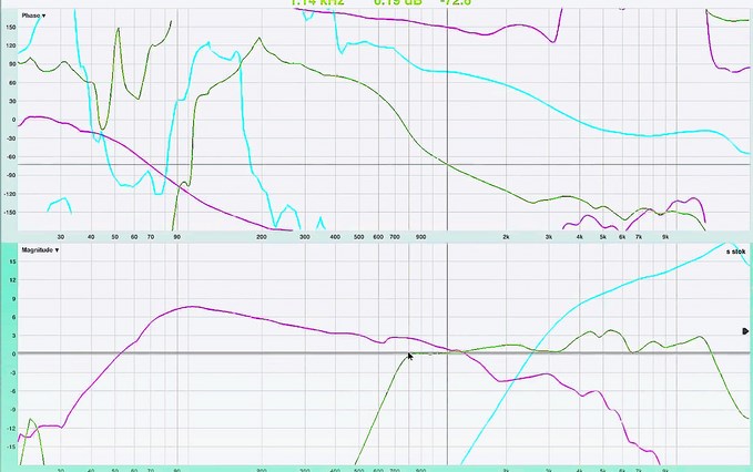

Думаю, надо сделать так: вывести наружу провода от каждого динамика. Для этого можно временно убрать терминал и заменить его фанеркой с тремя дырочками под три пары проводов, не забыть про уплотнитель. В ОДИН СЕАНС то есть не меняя настройки, снять АЧХ каждого динамика отдельно (БЕЗ ФИЛЬТРОВ) с полуметра. Наверно, лучше каждый по оси. Всё сохранить в файлах PIR и ASCII на экране с АЧХ. Затем снять АЧХ НЧ динамика в упор. Картинки, а лучше с файлами, показать здесь. Это поможет давать советы не с потолка.
Очень полезно программой LIMP определить T-Sпараметры НЧ динамика. Это позволит прикинуть что он даст в штатном и другом объёме.
Не прошу это сделать нынче-завтра, а когда руки дойдут. Но это позволит ГРУБО прикинуть фильтры.
Для меньшей грубости нужно знать сопротивление каждого динамика, его диаметр, индуктивность, файл ZMA полученный в LIMP. Практически всё выдаст LIMP, надо только сохранить результаты.
Удобнее будет лепить фильтры не с чистого листа, а с некоторых примерных вариантов. Будет сэкономлено много времени и сил.
После изготовления черновых фильтов надо снова, на одном экране привести 3 шт. АЧХ и 4-ую - общую.
Будет видно куда ползти. Надо запаститсь проводом и мотать катушки. Советую запастись ферритом, чтобы подгонять индуктивность и смотреть что это даст.

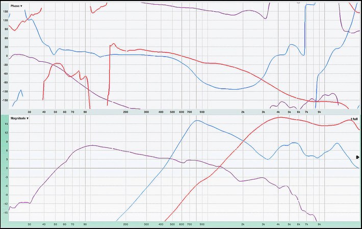

Приветствую!
Так вроде, все измерения АЧХ трех динамиков уже сделал Дмитрий Кузнецов. Всё прекрасно совпадает с заявленными частотами раздела. Надо только воспользоваться плодами трудов. Сильно поможет это Олегу.
Так вроде, все измерения АЧХ трех динамиков уже сделал Сергей Кузнецов. Всё прекрасно совпадает с заявленными частотами раздела. Надо только воспользоваться плодами трудов. Сильно поможет это Олегу.
так все есть. Надо только заняться. Нужно настроить ноут с программой АРТА, микрофон что то или ноут, разбремся и тогда можно снять АЧХ.

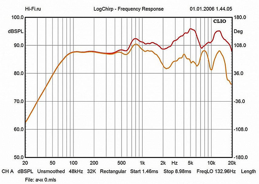

Сергей или Дмитрий? Если это какие-то графики на первой странице, то я не могу разобраться что там и как, мой совет остается в силе.
По Я махе я ни какие графики не выкладывал.
Прошу прощения! Конечно же Дмитрий Кузнецов! Уже упоминал добрым словом этого человека.
index.php
Пусть темно красный -- это график АЧХ басовика.
Зеленый --АЧХ СЧ динамика.
Синий -- АЧХ ВЧ динамика.
Сиреневая линия -- итоговая АЧХ нашей АС.
Не хочу быть неблагодарной свиньёй и это вроде бы единственные доступные измерения, но толку от них, на мой взгляд, немного. Я не могу опереться на них, чтобы делать выводы.
Пусть коричневая линия - НЧ динамик. Тогда спад АЧХ от 300 Гц и ниже вызывает недоумение. О каких-таких басах вообще можно говорить, если 100 Гц (что даже и не бас) ниже СЧ-ВЧ где-то на 12 дБ. Баса не будет абсолютно, но судя по отзывам (и я им верю) бас есть. Думаю, он будет на уровне 10МАС-1М, хотя не 45 Гц, но Гц этак 60 есть.
Я советовал снять АЧХ всех динамиков БЕЗ ФИЛЬТРОВ, а здесь как? Ссы или бес? Думаю, с конденсаторами неизвестно какими, смазывающими всю картину.
ВЧ динамик здесь фактически супертвитер, но непонятно - из-за "фильтра" или он сразу такой. Чтобы думать о нормальных фильтрах, надо это знать.
Чтобы лепить фильтры, надо представлять возможности каждого динамика, а по этим АЧХ мне непонятно.
И я недаром советовал снять АЧХ каждого динамика с одного расстояния. Для того, чтобы прикинуть чувствительность каждого, особенно НЧ и СЧ - ведь нам их стыковать.
А измерение АЧХ НЧ динамика в упор покажет его без влияния комнаты, это тоже важно.
Здесь АЧХ СЧ динамика ужасная и непонятная - спад ниже 4 кГц - это уродский фильтр или ни на что не годный динамик? Я не знаю, думаю, динамики намного лучше, чем на этих графиках.
Все СЧ динамики, которые я встречал, довольно ровно работают от нескольких сот Гц до нескольких кГц, как минимум.
Поэтому прекрасно, что есть такая информация, но её недостаточно. Внутренний голос говорит, что с помощью фильтров можно превратить эту АС если не в конфету, то в пирожок с повидлом.
Ещё при просмотре ролика в сети, обратил внимание на уродливые частотки всей троицы из Ямахи.
АЧХ пищалы - даже не драма. трагедия. С такой частоткой дорога одна, в мусорку.
Басовик тоже проблемный, морда носорога и то симпатичнее. Что касаемо средника, он выпал из замеров. Но и там, кажется, все непросто. Поэтому для ачх колонки в целом больше подойдет название собака, рубленная с будкой.
Я мало верю, особенно это касается видеороликов, тому что показывают на ютупе. Обычно полчаса невнятной болтовни и коротко мелькает несколько графиков к которым есть вопросы. Мне интереснее графики с подробным текстовым описанием как именно они снимались.
Частотка с конденсатором скорее всего. Хорошо бы посмотреть без него. Ну почему-то не верю я, что Ямаха засунула в кАлонки такой кал.
Меня волнует даже не пищалка, а СЧ динамик - база для звука. Ну не бывает таких кривых СЧ динамиков.
Соглашусь только когда смогу убедиться.
Да, и непонятно какие у него параметры. Добротность вроде бы завышена и место ему только в ЗЯ, но это не так страшно, тем более, что ящик 25 литров - не так уж мало (хотя и не много, сделали бы лучше ящик побольше и динамики друг над другом, всё равно АС не настольные).
Надеюсь, с новыми фильтрами удастся отделить мух от котлет собачку от будки и вместо фарша собачка будет довольно сидеть в своём домике и не гавкать.
Если уже сейчас большинству нравятся эти колонки, то после доработки, понравится и остальным (понимаю, что тем кто привык к чему-то получше, вряд ли понравится, но таких меньшинство).
Наверное, это то что надо для категории "переделай сам".
Не удастся отделить собачек от котлет. Средник, похожий на 3ГД31, можно или сразу подарить врагу, или убрать "корпус", наделав в нём дырок. Но это для негра. Просто заменить на подходящий ширик, типа 3ГДШ7-4, и будет щастье. Тогда можно и раздел НЧ-СЧ понизить герц до 500, а не 1000 с лихуем как сейчас.
Не в фильтрах дело (хотя без них никуда).
Короче, надо проводить ревизию всех "движков". Или закрыть глаза на всё это и спокойно слушать.
В оригинале это было обычное "китайское" чудо. Бюджетный вариант, так сказать.
Уважаемые коллеги! А у меня для Вас очередное сообщение. Представляю Вам АЧХ динамиков АС NS6490, снятые и приведенные в видеоролике Михаилом Мищенко
Хотя тут и немного проехались по нему, правда, не без основания. Например, Михаилу непонятны скачки фазовых графиков динамиков в +-360 градусов. На самом деле этих скачков в фазовом графике нет.
Это последствия от алгоритмического ухищрения программы вывода, стремящейся ограничить вывод графика постоянным диапазоном +-180 град за счёт соответствующих добавок (в моменты выхода графика фазы на эти границы диапазона) к истинному графику целого оборота в виде + или- 360град.
А Михаил-то - настоящий молодец. Он проделал большую работу по снятию разнообразных характеристик динамиков (с фильтрами, штатным и новым от фирмы desk.fi, и без фильтров) за что ему от меня и всех нас большое СПАСИБО!
Именно эти данные я и использовал для получения моделей динамиков. Как видите, с ЛАХ НЧ динамика всё в полном порядке: пик отдачи на низких частотах приходится на 100 Гц. Графики мною были преобразованы в дополнительные цвета (для снижения расхода чернил на печать чёрного фона).
На рис. ниже приведены АЧХ всех трёх динамиков БЕЗ применения фильтров (по-моему, с расстояния 0,5 м от каждого динамика):
А ниже приведены АЧХ каждого из динамиков со ШТАТНЫМ фильтром NS6490 (4,7 мкФ последовательно с СЧ и 1,5 мкФ - с ВЧ динамиком):
Остальное можно посмотреть по вышеприведенной ссылке на видео Михаила.
Для справки, неплохо бы ещё некоторым "критикам" посмотреть видео от Дениса Сыскова по тему "Вскрытие АС Yamaha NS6490" https://yandex.ru/video/preview/?text=Видео%20по%20ns-6490&path=wizard&parent-reqid=1619783434789760-1094532104683117975300187-production-app-host-man-web-yp-169&wiz_type=vital&filmId=16702079446654014462
P.S. А по поводу бросания камней в данную АС скажу только одно: это отличная АС с легким НЧ динамиком, прекрасно подходящим для высококачественного воспроизведения низкочастотной динамики, СЧ динамик, хоть и с повышенной резонансной частотой, но работает безупречно и низкую часть СЧ диапазона вполне на себя возьмёт лёгкий НЧ динамик на частотах до 1 кГц, ВЧ динамик тоже хорош и с ровной АЧХ, но, возможно, ему не хватает только "шелковистости" в звучании (а не в мыслях, как изгаляются на радио Ретро-ФМ).
А по уровню нелинейных искажений эта АС почти не уступает лучшей модели Yamaha NS-5000. (см. немного выше в моём сообщении).
Так что не надо "ля-ля" типа "АС в г...е, а я в белом фраке" один такой умный. А какого ж вам надо рожна за 6-12 Круб: корпуса из берёзовой доски с мраморнной подставкой и берилиевых диафрагм? Вполне достаточно хорошего и сбалансированного комплекта динамиков в редком сегодня исполнении в закрытом ящике.
А с применением предложенного мною последовательного фильтра безупречное динамичное звучание данной АС меня полностью устраивают. И пока нет никакого желания их менять на что-то другое. Спасибо фирме Yamaha за эту бюджетную и весьма незаурядную ретро-модель. Как-то так.
Извините, наболело. Хватит поливать грязью отличную модель от Yamaha! Руки прочь, от Анджелы Девис (как говорили раньше в советские времена в её защиту).
