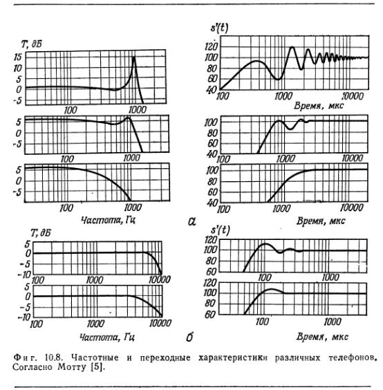

Графическая связь частотных и переходных характеристик
Спасибо, Просто Коля, за эти рисунки. Они мне напомнили мою прежнюю работу в качестве разработчика системы управления ЛА (летательными аппаратами), когда для получения максимального быстродействия работы контура отработки входной боковой перегрузки подбирали вид переходного процесса, напоминающий 2 и ещё более 4 рис..
Такие переходные процессы с небольшим забросом (не более 5-7% и от величины водного ступенчатого) сигнала и с 1-2 колебаниями на верхней ступеньке позволяли достичь минимального времени выхода на уровень 90% от величины входной ступеньки, например, в сравнении апериодическим переходным процессом (см. рис.3) и при этом защитить от ещё большего заброса вверх относительно требуемой полки, что бы не развалить ракету из-за ограничения по максимально-допустимой боковой перегрузке, ограниченной пределом прочности корпуса. Так что не только ускорения, но и переходные процессы!
Спасибо за хорошее напоминание о прежней работе. Уважил.
Georgi, 14.12.2021, 9ч.15м

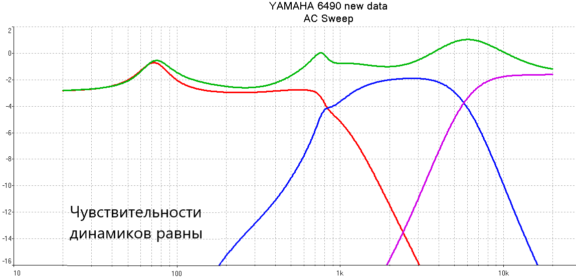

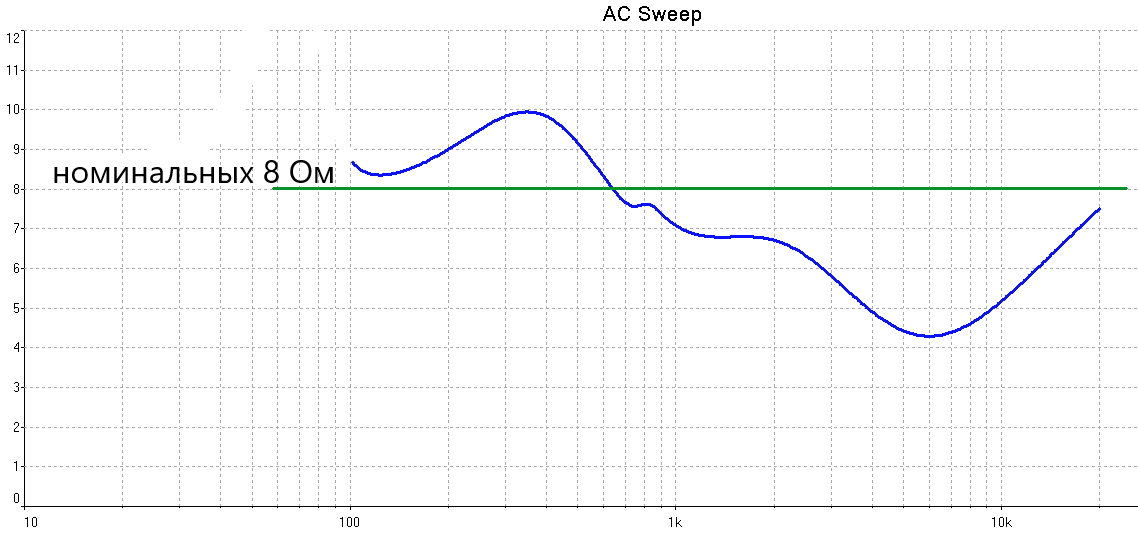

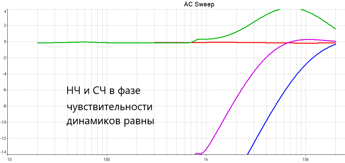

По видео #8 значительно уточнил импеданс СЧ динамика. Забросил схему из https://cxem.net/sound/dinamics/dinamic117.php в Мультисим. Результаты.
По крутизне скатов примерно "полторашные" фильтры. СЧ типа завышены. Если перед СЧ врубить делитель 1,5/24 Ома:

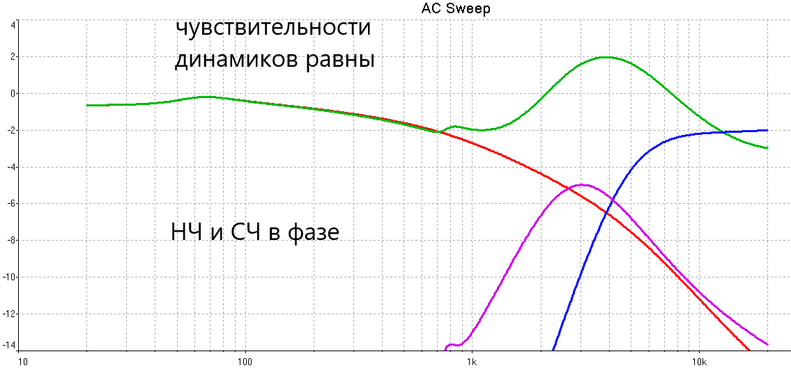

Входной импеданс жёсткий. Это расплата за попытку сделать круче срез в ВЧ звене:

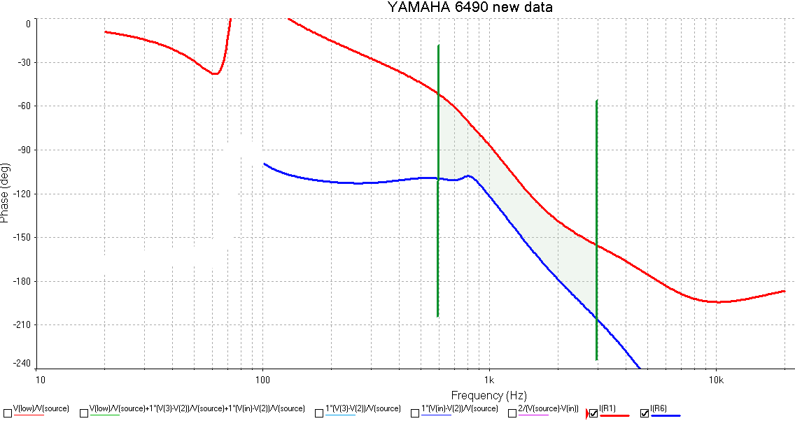

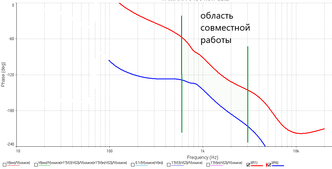

ФЧХ токов в НЧ и СЧ динамиках, разница фаз 45...60°:
Что хорошего. В предположении линейных АЧХ - громко и слитно.
Что плохого. Тут побольше напишу.
1. СЧ динамик работает на резонансной частоте 800 Гц, добротность на которой (по видео со слов и по Z-метровой из видео) около трёх. Без комментов.
2. ВЧ динамик на частоте 3кГц, ниже которой резко растут искажения, имеет спад относительно полки -9дБ, крутизна ската 8дБ/октаву. Стрём.
3. Импеданс во всех смыслах провальный.
4. Почему фазы токов не совпали - половина вины на схемах замещения. Но и в случае с Нивагой фазы не совпадали тоже, с известными схемами замещения.

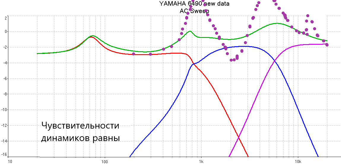

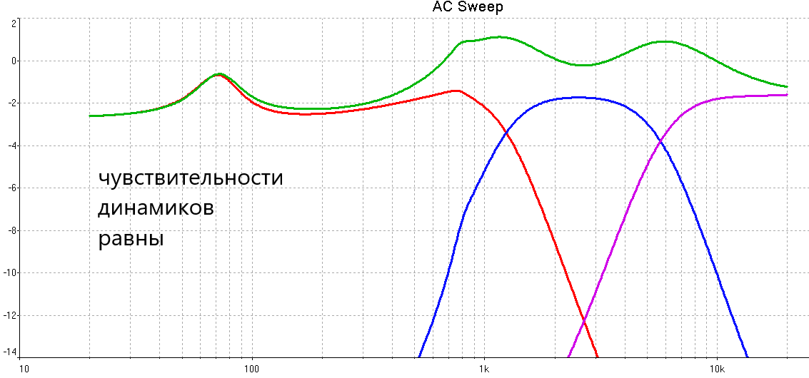

Что будет, если на первый рисунок наложить АЧХ динамиков и добавить баффл-эффект. Очень приблизительная оценка.
То есть, суммарная АЧХ будет копировать неприглядную АЧХ СЧ динамика. Последовательный фильтр здесь безсилен.

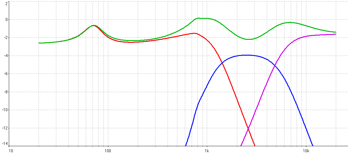

Вав... Ой...

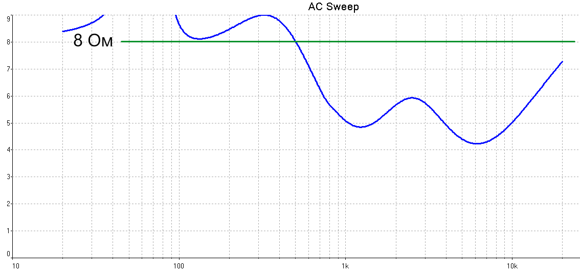

Дико извиняюсь. Индуктивность вместо 0,64 в схеме почему-то 1,5 мГн. Все слова беру взад и бегом переделываю. Извините... Я ж думаю, раздел нижний не получился 1 кГц.
Результат с катушкой 640 мкГн.

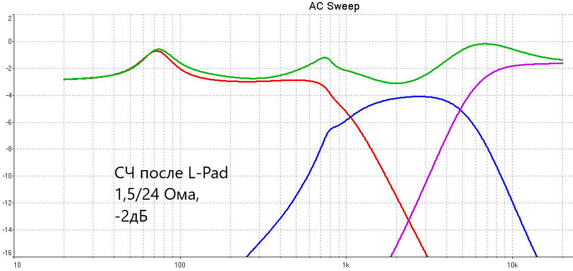

С L-pad -2 дБ, 1,5/24 Ома в СЧ звене
Импеданс
Разница фаз токов
В целом, особо лучше после исправления ошибки (см. спойлер) не стало. Улучшилось подавление резонанса СЧ динамика на 3дБ, ближе фазы токов в НЧ/СЧ динамиках, и ещё больше умер импеданс.

Рис.2
Если я правильно понимаю, НЧ фильтре была изменена величина индуктивности с 0,64 мГн на 1,5мГн, а ёмкость заменена с 40 мкФ на 24 мкФ.
Немного смутила следующая эа этими цифрами надпись "Ома", а также и первая цифра -2 Ома (просто смещение графика по высоте 2 дБ?)
Вижу что удалось, снизить горб по АЧХ с 3 до 2 дБ. Если это так, то предложено отказаться от низкого характеристического сопротивления НЧ звена с Кд~0,5 в сторону 1.
Но это сразу приведёт к расползанию фаз НЧ и СЧ динов. Кстати, в форуме по 1-ой части статьи в самом его самом конце показано влияние трёх разных значений Кд =0,5, 1 и 2 (правда, сразу для обоих фильтров НЧ и ВЧ звеньев) и показано также влияние начальной фазировки СЧ дина (в фазе, в противофазе к НЧ дину). (см. https://forum.cxem.net/index.php?/t...вым-методом-последовательного-фильтра-для-ас/ )
Рис.3
Согласен с таки падением импеданса на 3-4 Ома из-за
практически двукратного снижения характеристического сопротивления обоих колебательных НЧ и ВЧ звеньев, поскольку предпочтение было отдано сближению фаз динамиков, а для компенсации этого провала импеданса введён выравнивающий импеданс фильтра мощный резистор минимальной величиной 2 Ома (у меня в Ас -4.7 Ом).
Рис.4
А вот тут неприятно большое расхождение фаз НЧ и СЧ токов динамиков до 30-50 град на частотах 1-3 кГц, в отличие от моих 10-20 град.
Сразу встаёт вопрос об возможном расхождении применённых моделей динамиков в наших симуляторах.
Кстати, а где же фаза тока ВЧ дина?
В итоге, как я понял, предложено изменить значения параметров для компонентов НЧ колебательного звена (непонятно для чего), т.е. для небольшого выравнивания выравнивания АЧХ в 1 дб? А как же тогда быть с расползанием при этом фаз НЧ и СЧ динов? При этом мне неясно для каких параметров НЧ звена (моих или Ваших) приведен тогда рис.4 с фазами динов.
Вав... Ой...
Импеданс
Разница фаз токов

Рис.1
По поводу 1 сверху рис.: фильтр со всеми параметрами моего фильтра, а именно:
Rвыравнив.=2 Ома (рельно у меня в АС -4,7 Ом. ), Lнч=0,64мГн (640 мкГн), Cнч=40мкФ ,
Lвч=0,09мГн (90 мкГн), Cвч=10мкФ
Почему-то левая точка стыковки (по ТОКУ или но напряжению?) динамиков НЧ с СЧ имеет частоту:
fнч-сч~1,2кГц (у меня по ТОКУ ~ 0,8-0,9 кГц),
а правая - fсч-вч ~5,8кГц (у меня ~ 4-4,5 кгц).
Дело в том, что точки Ваши стыковки 1,2кГц и 5,8кГц весьма близки к моим точкам стыковки по НАПРЯЖЕНИЯМ на динах, которые немного отличаются от точек по ТОКАМ.
Это АЧХ фильтров по напряжению. Поскольку АЧХ динамиков строятся также по напряжению, это информативнее.
А в общем-то, этот рис. весьма похож на мой с горбом по суммарной АЧХ в 2-3 дб. (зелёная линия) с чем полностью согласен (как и у меня при при использовании Rвыравнив.=2 Ома). Кстати, при прослушивании записей, на мой слух, выпирания СЧ вообще не замечаю. Может быть это даже хорошо для записей с голосом солиста, что часто отмечают и для штатного фильтра, некоторое подчёркивание СЧ.
АЧХ по звуковому давлению ооочень отдалённо напоминает АЧХ фильтров...
Рис.2
Нет. В схемах под спойлером я ошибочно просчитал фильтры с номиналом 1,5 мГн вместо 0,64 мГн. Рис.1 , рис. 3, рис. 4 соответствуют Вашей схеме. Рис. 2 соотвествует Вашей схеме, когда перед СЧ динамиком включён делитель1,5/24 Ома, дающий -2дБ всему СЧ звену.
Рис.3
Согласен с таким падением импеданса на 3-4 Ома из-за
По видео добротность динамика НЧ в воздухе 0,69, в АС - единица. Резистор 2 Ома поднимет её примерно до (2+7,5)/7,5=1,26 , а резистор 4,7 Ома - до (4,7+7,5)/7,5=1,62 . И зачем тогда красивые фазы, если НЧ бубнит как ненормальный?
Рис.4
Никаких вопросов! Модель НЧ - на глаз, СЧ - почти на глаз, ибо в видео видно только кусок кривой импеданса 500...2000 Гц, ВЧ - на глаз. Не расстраивайтесь. Есть более весомый повод для расстройства - электронный концлагерь - сведЕние по фазам мало что даёт, если вообще даёт, когда АЧХ кривые.
Нигде. Я привожу разницы токов в НЧ и СЧ потому, что для них ещё можно в первом приближении пренебречь расположением по глубине на передней панели, расстоянием до микрофона, тем, на какой оси находится микрофон. Для пары СЧ/ВЧ три последних составляющих фазы звукового колебания влияют настолько сильно, что приводить графики токов без смысла. Так никогда не будет по звуковому давлению.
Дело не в 1дБ, а в том, что СЧ и ВЧ перегружены частотами, вызывающими у них искажения, АЧХ СЧ динамика вызывает болтанку на СЧ примерно 8дБ, и никакими фазами это не спасти. Увлёкшись сведЕнием по фазам токов, Вы, к сожалению, упустили много важного в другом. Вкратце: для данного СЧ последовательный фильтр противопоказан.
Кстати, ещё один важный для меня вопрос о возможности практического измерения фаз звучащих динамиков в применением микрофона прямо напротив динамика. Практикуете ли Вы такие измерения. Видел в книге схему такого измерения. Возможно ли это в любительских условиях, что реально оценить разброс фаз динамиков по частоте входного сигнала и какова точность таких измерений. Хотя вроде бы видел фазы измеряемых характеристик на видео М.Мищенко.
С уважением, Georgi, 15.12.2021, 18ч 07м
К сожалению, у меня одноканальная схема измерений в Арте, фазы для меня недоступны. Но их соотношение шикарно видно, когда включаются одновременно два динамика в одной полосе, например, на разделе в многополосных АС.
"АЧХ по звуковому давлению ооочень отдалённо напоминает АЧХ фильтров..."

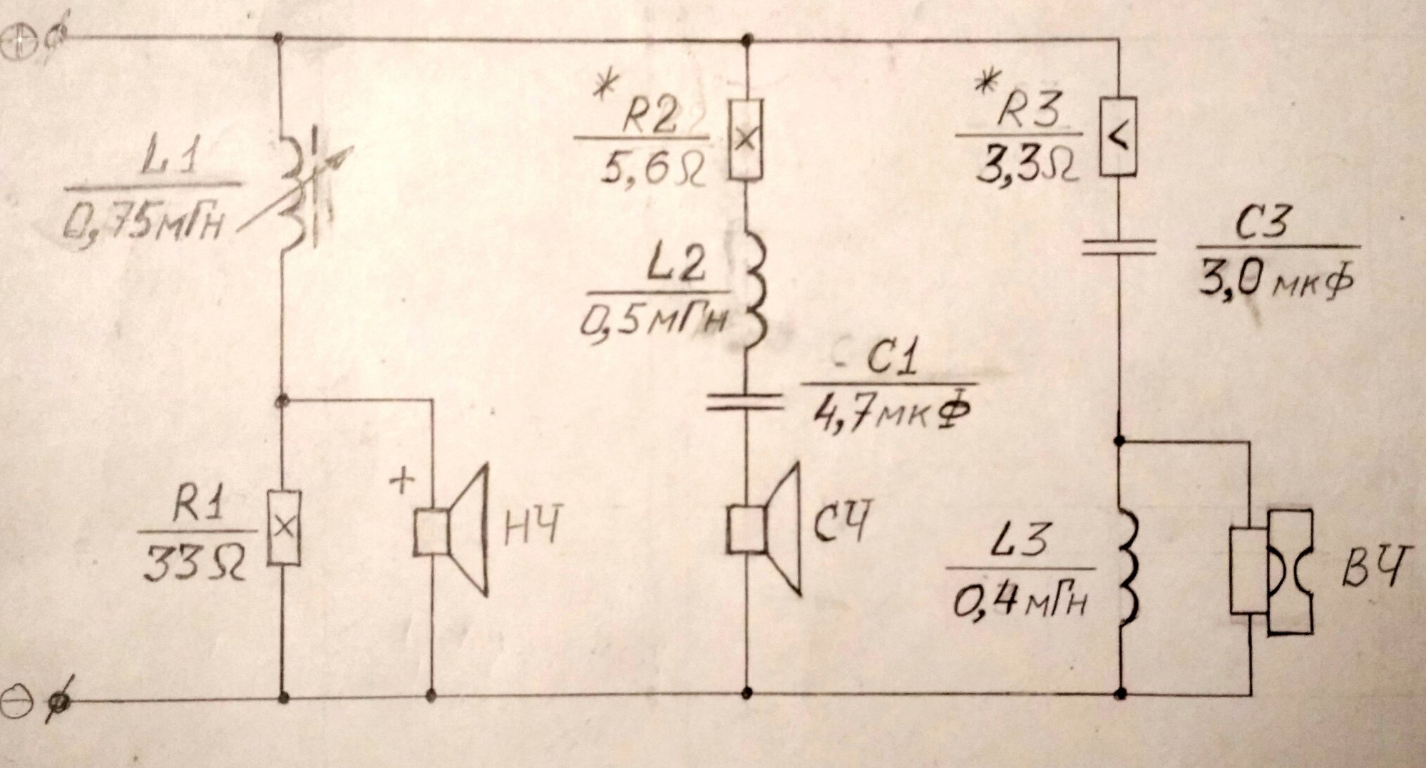

Схема фИльтров доработанных эмпирическим способом АС NS-6490 показана на рисунке 1 (один ровно).
Рисунок 1 (раз)​
Примечания к рисунку 1:​
  1. Резистор R1 уменьшает величину резонансного выбросы на ЧХИ (частотная характеристика импеданса), чтобы подвижная система на резонансе пополам не треснула.​
  2. R2 и R3 – диссипативно-согласующие резисторы. Они согласуют малое выходное сопротивление УНЧ с относительно большим характеристическим сопротивлением фильтров для СЧ и ВЧ динамиков.​
  3. Катушка L3 – плоская безкаркасная, наклеена на DVD или CD носитель (DVD даже предпочтительнее, так как полезная ёмкость и, соответственно, магнитная проницаемость будут выше, а значит, придётся мотать меньше витков).​
Полярность включения СЧ и ВЧ динамиков на рисунке 1 умышленно не указана, ибо более 95% практикующих «акустиков» микрофонами принципиально не пользуются, доверяя сведение полос (в одну акустическую точку) собственному калиброванному (видимо, по камертону) слуховому аппарату – как тут не вспомнить изобретателя знаменитой Евстахиевой трубы – придворного лекаря и акустика Бартоломео Евстахио, любимца всех отоларингологов! Кроме того, в зависимости от жанра (сложности) музыкального материала и/или текущего настроения, «полярность» фазы может меняться в широких пределах (от 25 до 167 акустических градусов по Цельсию).
На основании вышеизложенного предлагаю никаких «улучшений» в приведенную схему более не вносить (особенно, лицам без среднего акустического образования) дабы «интеграл процесса доработок» гарантированно сходился в арифметическом смысле. А то скоро Новый Год, а мы всё ещё фильтрА никак не доработаем.
И всё же внесу одно «улучшение» в собственную схему, а именно: для оперативной регулировки фазы СЧ и ВЧ динамиков предлагаю в схему АС добавить всего два переключателя типа П2Т-1 (10000 циклов коммутации), тогда вопрос акустических измерений отпадёт за ненадобностью. Крутите фазу на СЧ и ВЧ как пожелаете! Такая «переключательная» предновогодняя партия АС NS-6490 пойдёт в продажу (и войдёт в историю) с маркировкой «Limited Edition».
Осторожно выражаю минимально-фазовую уверенность в том, что предложенная схема фИльтров придётся «по вкусу» не только большинству владельцев указанных АС, но и уважаемым инженерам-акустикам фирмы Yamaha.​
Рисунок 1 (раз)​
Всем хорошего трёхполосного (или трёхполосТного) звука и минимальной когнитивной разности фаз!
Балдею, читая Ваши посты. Спасибо! Особенно за безиндуктивную катушечку.
По делу. Идеология фильтра ясна: минимум вложений при 100% лучшем разделении полос, чем в стоке.
Завтра прикину, что может получиться по такому принципу. Вопросы уже есть. Георгий принял отдачи всех динамиков равными. Я принимал СЧ на 2, а ВЧ - на 3дБ чувствительнее, чем НЧ. Интересно, как сыграют уровни полос здесь. Также 3 мкФ и 400мкГн дадут частоту раздела ниже, чем 5 кГц. Завтра посмотрим.
Рисунок 1 (раз)​

АЧХ стоковых "филЬтров" по напряжению в предположении равной отдачи динамиков
АЧХ фильтров от синьйора Распони #114
Напоминает #117 , только ВЧ низко пущены. Рекомендую пробовать с номиналами в ВЧ звене 2 Ома, 2,2 мкФ, 250 мкГн.
Как на слух и микрофон - они только и знают. Динамики Джейбиэльки и Ямахи - разные. Но есть надежда, что, поскольку в стоке НЧ и СЧ сильно не бились, то не побьют горшки и с фильтром от Распони: у обоих фильтров разница фаз по напряжению между НЧ и СЧ звеном примерно одинакова, просто там и там добавился срез первым порядком.

Приветствую всех!
Сам себе хочу задать вопрос с акустической каверзой: а зачем это я (в схеме карандашом) установил параллельно НЧ динамику резистивный резистор 33 Ома (можно и меньше было поставить, например 27 Ом -- есть и тот и другой)? Невербально сообщил ещё, что (якобы) для подавления пика на ЧХИ. Тут же собственное замечание: а что, наш УНЧ (пусть и класса D средней школы) имеет выходное сопротивление килоОмы что-ли? "Да нет", нет там таких цифр и чисел -- пусть Rвых будет 0,5 Ом (весьма смелое заявление). Так что же больше шунтирует наш НЧ динамик: какой-то там УНЧ (катушка на пермите с её очень малым омическим 0,35 Ом -- не в счёт) или указанный керамический резистор? Неуд мне по акустической тригонометрИи! Пойду, отхлещу себя старым акустическим кабелем по печени!​
