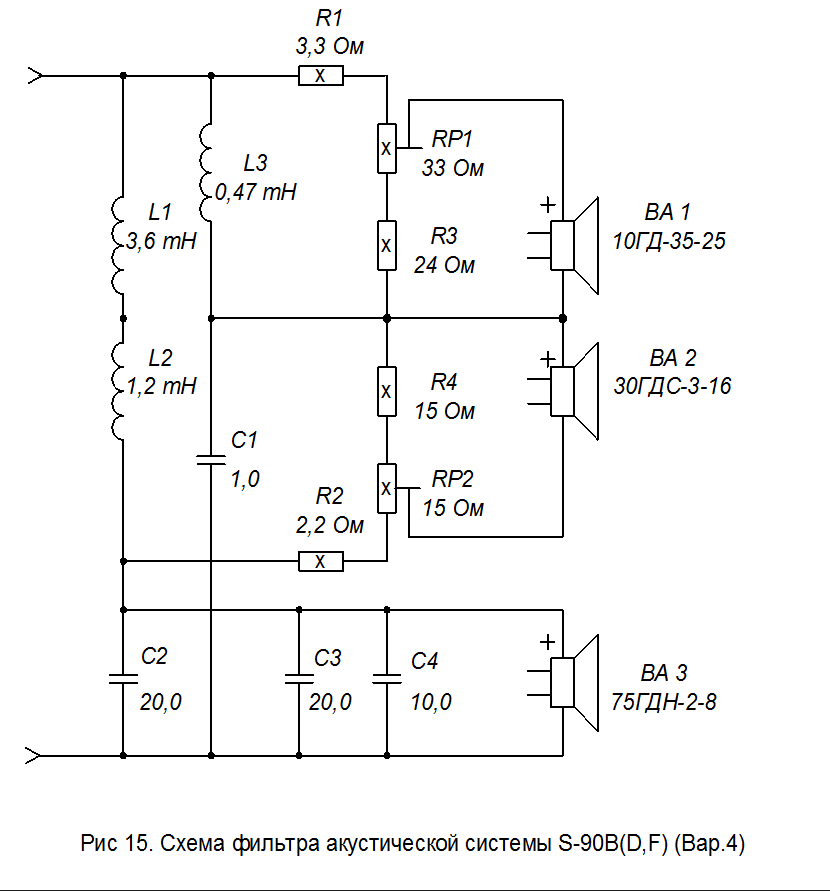

Приветствую Александра!
Спасибо за обмен опытом -- поставлю в левую АС так, как на схеме, а в правую -- этот же резистор, но параллельно катушке.
Один деятель (Углевик, антагонист Снеговика) предложил этот резистор поближе к катушке динамика поставить, намотав его как-бы спиралью из манганина с обратной стороны диффУзера, и закрепить в точках моментальным клеем.

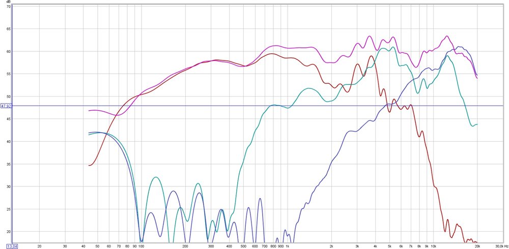

Доброго дня!
Смотрел одно, а попутно заметил другое: Дмитрий корректно измерил АЧХ всех трёх динамиков плюс итоговую АЧХ.
Кроме того, эти графики практически подтверждают заявленные в Руководстве частоты раздела 2,5 и 8 кГц (по графику чуть ниже -- около 7,3 кГц, что не принципиально). Респект синьору Дмитрию!​

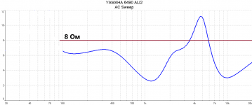

Мулькосимка схемы применительно к динамикам Ямахи 6490:
СЧ в противофазе к НЧ и ВЧ. Чувствительности заданы одинаковыми. Егойная импеданса убивает:
Где здесь 8-омная АС? А теперь - прикол. Мулькосимка фильтров, нагруженных на активные сопротивления 4 Ома (НЧ и ВЧ) и 8 Ом (СЧ):
Всё прекрасно! Импеданс хороший ))). Для 4-Омного резистора вместо СЧ чуть похуже. Выводы делайте и паяйте сами!

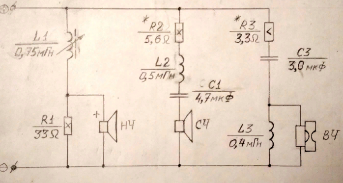

На добрые слова от хороших людей в свой адрес надо отвечать. Скажу спасибо!
"Мои" фильтры -- они и "мои" и как-бы не мои и совсем не "шедевр":
ФВЧ второго порядка -- почти штатный ФВЧ от 25АС-033 (разумеется, номиналы изменены).
Фильтр средних частот -- почти один в один от 25АС-309 (http://ldsound.ru/25-as-309/, смотрите "первую" схему -- первый вариант фильтров).
ФНЧ первого порядка (с прикольной катушкой переменной индуктивности -- на самом деле -- катушка постоянная) -- не мной придуман (тот же ФНЧ в 25АС-033, только без Цобеля(?)). Резистор R1 запросто можно не ставить.
АЧХ АС с такими фильтрами не измерял -- это просто экспромт.
Повторюсь, что звучание этих АС со штатными фильтрами меня не раздражает. Ребята из YAMAHA могли бы колонки сделать зеркальными и продавать парами -- часть проблем бы ушло (для нас).
Простейшая доработка АС -- это заполнение корпуса ватином и добавление десятиваттного резистора последовательно с СЧ динамиком (около 3,0 ... 3,9 Ом). На "мои" фильтры ориентироваться надо очень приблизительно и обязательно уточнять фазировку динамиков по микрофону (хотя бы смартфона).​

Уважаемый Zemos, данная АС с предложенным мною последовательным фильтром звучат весьма привлекательно. Безупречно звучат ударные, струнные, духовые инструменты и особенно хороши средние частоты с голосами солистов и эмоциями исполнения. Верхи тоже чистые без искажений, но, однако, немного не хватает неуловимой "шелковистости", хрустальности и воздушности в верхах. Возможно виноват в этом ВЧ динамик с его пластиковой диафрагмой, хотя он имеет и весьма ровную ЛАХ по частоте.
Со штатным фильтром ВЧ динамик и частично СЧ динамик звучат в основном звуковом диапазоне (0,2 - 6 кГц) противофазно НЧ динамику, т.е. все три динамика при таком простейшем фильтре не дружат между собой по фазе и поэтому звучат в разнобой. Отсюда и вытекают все претензии к звучанию АС со штатным фильтром ("каша" на средних частотах и "шипение" на высоких в много-инструментальных плотных и широкополосных записях, несмотря на малые искажения динамиков (0,5%, 0,2% и 0,1%, соответственно у НЧ, СЧ и ВЧ динамиков).
Надеюсь услышать Ваше мнение о работе собранных фильтров для этой АС, поскольку число прочитавших статью о последовательном фильтре и фильтре для данной АС уже перевалило за 9400, а вот отзывов о работе такого фильтра пока не поступало. Ведь у нас, на Руси, долго запрягают (сужу по себе), но быстро едут.
P.S. У меня в УМЗЧ после почти года нормальной работы неожиданно вылетела микросхема TDA7293 (типичный отказ в виде появления искажённого звучания) после неудачных манипуляций с быстрыми вкл. и откл. режимов Stby и Mute при вполне малом напряжении в +-19 В стабилизированного питания. МС очень качественная по звучанию, но весьма капризная в работе (видимо, произведена китайским ширпотребом) и не любит переключений режимов и перекосов в напряжениях питания. Буду менять схему управления режимами Stby и Mute на более совершенную (с диодом и каскадными последовательными связанными между собой переключениями между ними).

Приветствую Georgi!
По вопросу разнобоя в штатном фильтре: что нам мешает на скорою руку перекинуть полярность и СЧ и ВЧ динамика, чтобы те звучали синфазно НЧ динамику? Потом снять АЧХ и сравнить. В YAMAHA работают спецы, приходится признать.
По вопросу шелковистости звучания штатного купольного ВЧ динамика -- её нет и не будет. Замена штатного ВЧ на относительно дешевый изодинамический AL-100 HIFIDIY (пара -- менее 3000 рупий) решает эти проблемы разом.
Уважаемый Синьор Распони, беда в том, что противофазность токов между динамиках в 3-полосных АС непостоянна по частоте сигнала (в отличие от 2-полосных АС, в которых разница по фазе между НЧ и ВЧ динамиками более постоянна по частоте сигнала, а редких моделях она может быть и весьма мала по величине, что приводит к почти синхронному звучанию таких удачных моделей).
Например, в 3-полосной АС отклонение между фазами соседних динамиков может изменяться от 55 град на нижней частоте до 100 град на средней и 165 град на верхней частоте раздела. Ну и как это уравнять? Под термином синфазность принято понимать небольшие отклонения в фазах между динамиками во всём рассматриваемом основном диапазоне частот сигнала, например, не более 20 градусов или ещё меньше.
К сожалению , приходится признать, что с рассогласованием фаз в данной АС инженеры явно и даже сознательно напортачили (см. ФЧХ на рис.4 для штатного фильтра в начале моей статьи https://cxem.net/sound/dinamics/dinamic116.php ).
Инженеры могли поменять напрашивающуюся перефазировку (на обратную) и у ВЧ динамика для более лучшего согласования фаз всех трёх динамиков (см. след.рис.5), чем при штатном включении ВЧ динамика в фазе с НЧ динамиком (и штатном противофазном включении СЧ динамика), но сознательно этого не сделали, пойдя на явный обман слушателей.
В итоге, из-за противофазности звучания ВЧ дина и, частично у СЧ дина, звучание голосов солистов в исполнении со штатным фильтром АС стало сопровождаться завораживающей ненатуральной высокочастотной псевдо-широкополосностью или искристостью (как пишут некоторые, "шепелявость" голосов), к которой постепенно привыкаешь.
Но при включении нового последовательного фильтра от этого ВЧ "шарма" в голосах солистов ничего не остаётся и в помине, как будто после пропускания звука через шумоподавляющий ВЧ фильтр. Инженеров можно понять, а что ещё можно поделать с такими убогими средствами управления формирования ЧХ динамиков. Хотя некоторые пишут, например, о каких-то НЕЯВНЫХ фильтрах второго порядка с использованием индуктивностей самих динамиков. Как говорится, приехали. Что же все более дорогие колонки фирмы идут с классическими фильтрами без неявных фильтров, а тут, понимаешь, в этой АС на инженеров откровение снизошло.
