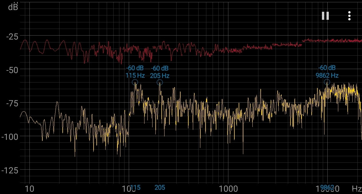

При замерах сигнал в сотни раз больше уровня шумов, поэтому можно шумовую полку угнать вниз, чтобы не мешала.
Доброе утро.
Александр, я не знаю какая шумовая полоса, как ее убрать. Красная полоса , это пики частоты при шуме?
Самое интересное, я не могу ни чего найти в инете что то об этой программе, Видео, как пользоваться онной .
Самая большая проблема в том, что я смотрю на эту диаграмму и не понимаю, что показывает данная диаграмма.
А эту "кривую" оказывается можно растянуть и посмотреть любой участок , частотную полосу.
Такое мнение, что данный девайс, смартфон, заточен только под голос.
Понял другое, пока не научусь читать графики, диаграмму, то ни чего не поможет., ни какая программа или приложение.

Как убрать шум комнаты или возможно как то убрать чувствительность микрофона?
Как понять "перегружать" громкость меньше делать?
Добрый вечер, Олег!
Мое мнение такое: шум комнаты -- это плюс-минус константа (его не убрать полностью), мой сяоми вроде явно не перегружается. Шкала в этой программе достаточно "просторная" -- то есть "перегрузка" у моей модели -- это уровни ближе к нулю. Чувствительность микрофона Вы не измените. Попробуйте подать роз-й шум не со смарта, а от другого источника. Громкостью УНЧ выставьте похожий (на скрине ниже) уровень. На скрине АЧХ колонок 3АС-2 с ВЧ динамиком. С 10 кГц хорошо виден характерный для данного ВЧ изодинамика подъём АЧХ. Спад выше 20 кГц, видимо, "работа" УНЧ класса D.

Та красная полоса -- это запомненный максимальный уровень сигнала. Убрать её в настройках можно, но полоса (по мне) никак не мешает измерениям.

Синьор Распони попросил снять диаграмму , АЧХ акустики Ямаха, тем чем пользуется. Программой Spectroid , я установил, и пытаюсь как то решить эту просьбу. Так мне самому неудобно стало , человек попросил именно этой программой.. а мне начали предлагать совсем другое. Поэтому и ушел в личку.

Просил (точнее, сказал, что сам такой пользуюсь), так как нет измерительного микрофона и обвязки для него. Делаю для себя, поэтому и без претензий

Спасибо всем, кто помог, персонально синьору Распони из Турина, за его терпение, разобрался я с программой Spectroid , для проверки своих творений неплохая программа.
Визуально видно как обстоят дела с акустикой. Я понимаю , что это ни АРТА, но все же тоже имеет право на работу.

Спасибо не мне, а автору Spectroid и авторам ОС Android smile_34

Только как из этих показаний убрать шум комнаты и прочий шум.
Убрать нельзя, понизить уровень можно. Снизив чувствительность микрофона программно , если такая возможность есть, увеличив заодно подводимую к динамику мощность.
Если первое невозможно, успокоиться насчет правильных измерений.
