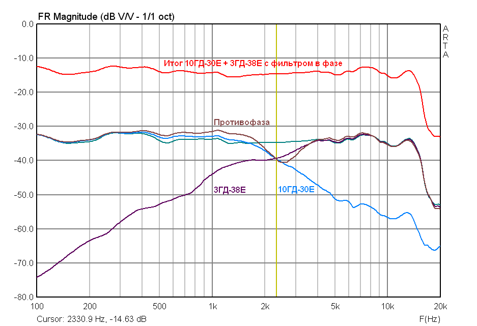

А у меня есть вариант. Это доработанные 10ГД-30Е + 3ГД-38Е. Я уже писал об этом.
И это с первым порядком!! Октавное сглаживание выбрано чтобы лучше был виден стык.
Вот сглаживание 1/12 и 1/3 и 1/1.
Да, пищалка просится, не думаю что это неразрешимая проблема.

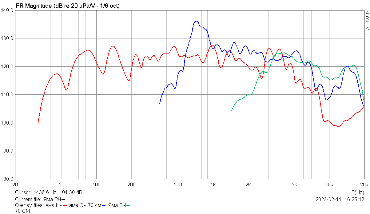

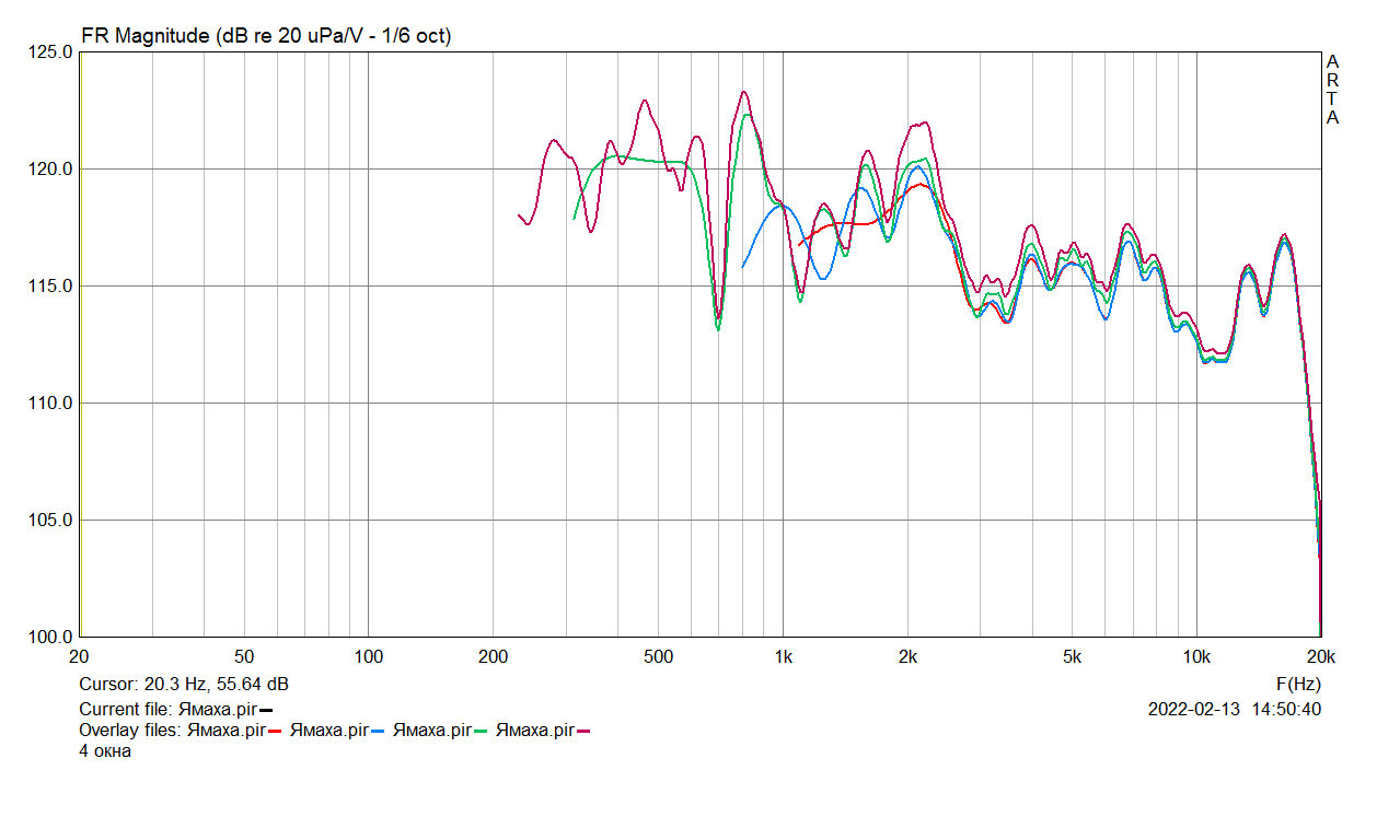

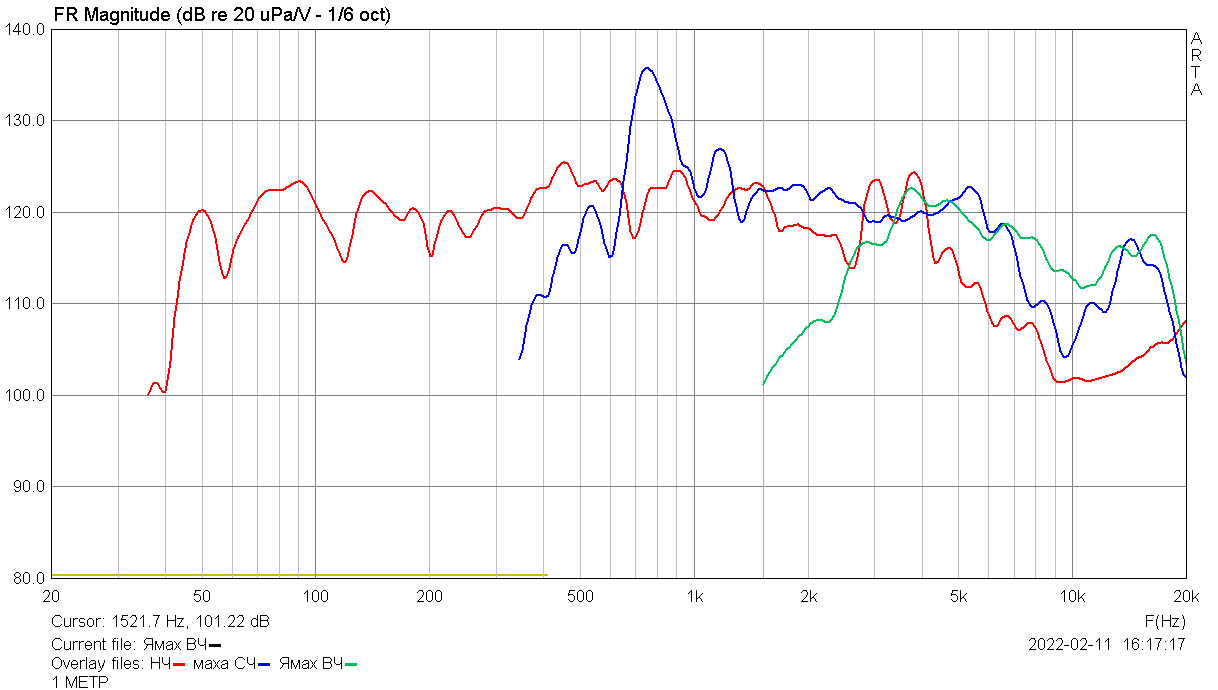

У меня были другие характеристики и одного динамика, и другого. Наверное потому, что я измерял их с 2- метров, т.е. в дальней зоне и в большом объёме около 120 куб.м.
Например, у Вас на 10ГД30 нет подъёма после 500 Гц, а у 3ГД38 нет "леса" выше 1,5-1,6 кГц, который впрочем легко убирался с помощью герлена.
Видимо расстояние от микрофона до динамика было минимальным, не более 0,5 м, что сравнимо с размерами передней панели. А это искажает измерения.

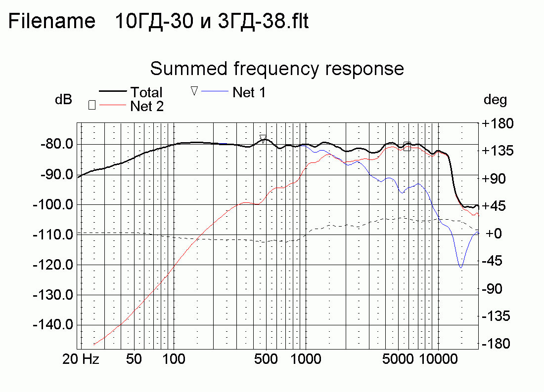

Посмотреть вложение 30327Да, пищалка просится, не думаю что это неразрешимая проблема.
Но всё это заброшено в самый дальний ящик из-за недостатка времени для этого развлечения.
Думаете ЭТУ Ямаху можно довести до такой кондиции? Я сильно сомневаюсь. Поэтому и писал, что и с 10ГД-30Е можно сделать колонки получше, если хорошо постараться. Главная проблема - корпус.

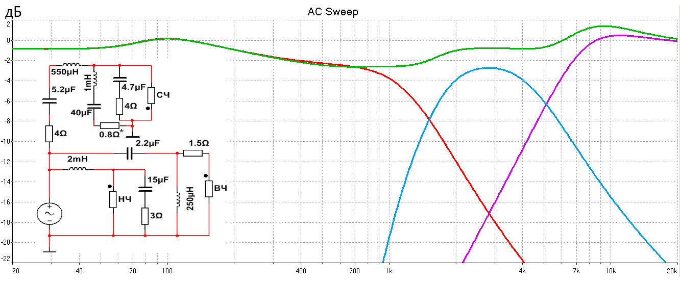

Уважаемый KSV, вы затронули интересную область применения последовательного фильтра в 2-полосных АС. Я уже несколько месяцев моделирую такие. Действительно в сравнении с 3-полосным последовательным фильтром (где всё намного проще), там есть свои нюансы, связанные с довольно большим разносом резонансных частот двух динамиков. Надеюсь написать об этом 3-ю часть статьи.
Коротко скажу, что приспособить последовательный фильтр в 2-полосной системе с применением фазового метода более сложно, поскольку такая система в виде двух ПАРАЛЛЕЛЬНЫХ фильтров уже сама оп себе довольна близка к синфазному звучанию, особенно в некоторых удачных сочетаниях динамиков. Поэтому для 2-полосных систем нужен более тщательный подход. У меня есть два варианта для таких фильтров 1- го и 2-го порядков с приблизительно близкими результатами. Какой больше понравится решать Вам.
Я обещаю Вам полное моё содействие в вашем вопросе. Но только не этом сайте, а в личной переписке. А то что-то у меня здесь какая-то аллергия начинается и сплошное недопонимание с местными знатоками и гуру. Ну не переваривают они фазовый подход с применением последовательного фильтра, не понимая как может получиться в чистом виде без всяких телодвижений полоса для СЧ динамика. Ничего не поделаешь.
Есть проблема, скрытая в ровной АЧХ. Поскольку от 500 до 1800 Гц противофазное включение даёт больший уровень, чем синфазное, то 3ГД-38Е не хватает в фильтре катушки с последовательным резистором на землю, то есть, фильтра "полторашного" порядка вместо первого. Раздел и отдачу НЧ удастся понизить, что сгладит пилку 600...900 Гц. Сейчас СЧ работает там в противофазе и усугубляет ситуацию.

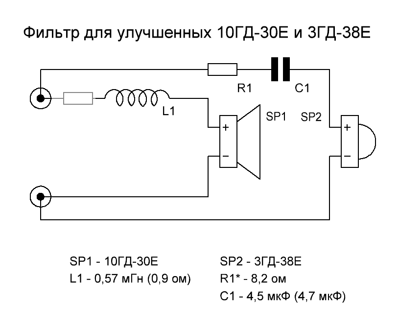

Спасибо за совет, Николай, хотя в ближайшее время не смогу им воспользоваться. Но воспользуюсь случаем и спрошу.
Если честно, не собирался делать что-то на этих динамиках хотя бы потому, что оба динамика 8 дюймов. Просто захотелось послушать как будет звучать 3ГД-38ЕБ с басовой поддержкой.
С трудом нашел схему, наверное, она, хотя не гарантирую.
Это описка? Должно быть 10ГД-30Е?
Если да, то резистор параллельно динамику?
Покопался в LSP CAD, нашел там свой исходник с существенными отличиями.
L1=1,3 мГн r=0,82 ом, R1=8,2 ом, С1=10 мкФ.
АЧХ в симуляторе такая
Смутно помню, что постановка конденсатора параллельно 10ГД-30Е не понравилась. "Фильтры", естественно, разобраны. Почему переделал именно так, уже не помню.
P.S. Понимаю, что тема к Ямахе не относится, но раз Николай посоветовал, воспользовался случаем.
Подумал и убрал под спойлер.
Если ограничиться только введением катушки с резистором и оставить другие номиналы фильтра как есть, тогда раздел уплывёт вверх, а на разделе появится провал.
Отставить. По схеме динамики в фазе, совет касался противофазного включения. Тогда надо снижать частоту раздела, чтобы индуктивность катушки НЧ динамика вносила меньший сдвиг фазы. Чувствую, что поможет мало. Тогда - переворачивать СЧ и сводить заново... Ну его. Не факт, что зазвучит лучше. Сейчас стык и выше него почти сложились с синфазным включением головок, понятно, что с противофазным всё рухнет.
В LSP CAD индуктивность катушки и была вдвое выше, и частота раздела ниже, но судя по всему, ровнее сложилось в варианте, как на схеме, на память и сфазой лучше т. к. на частоте стыка уровни динамиков были по -6 дБ. Похоже, это тот редкий случай когда сводить можно не в одной точке, а широкой области.
И тут, наверное, главным будет выслушивание и сравнение.
Думаю, помогать особо нечему, может только в нюансах, потому что и на слух и по измерениям всё весьма неплохо. Верх только надо отрезать и пищалку добавитью
У меня нет цели во чтобы то ни стало принуждать к противофазе. Конечно, окончательно настраивать надо в штатном корпусе, а не этажерке из двух ящиков. Кстати, здесь крепление 10ГД-30Е должно быть именно изнутри.
Вывод, довольно тривиальный. Если динамики ровные (или они выровнены), сочинить фильтры гораздо легче. Поэтому есть смысл поискать ровные динамики.

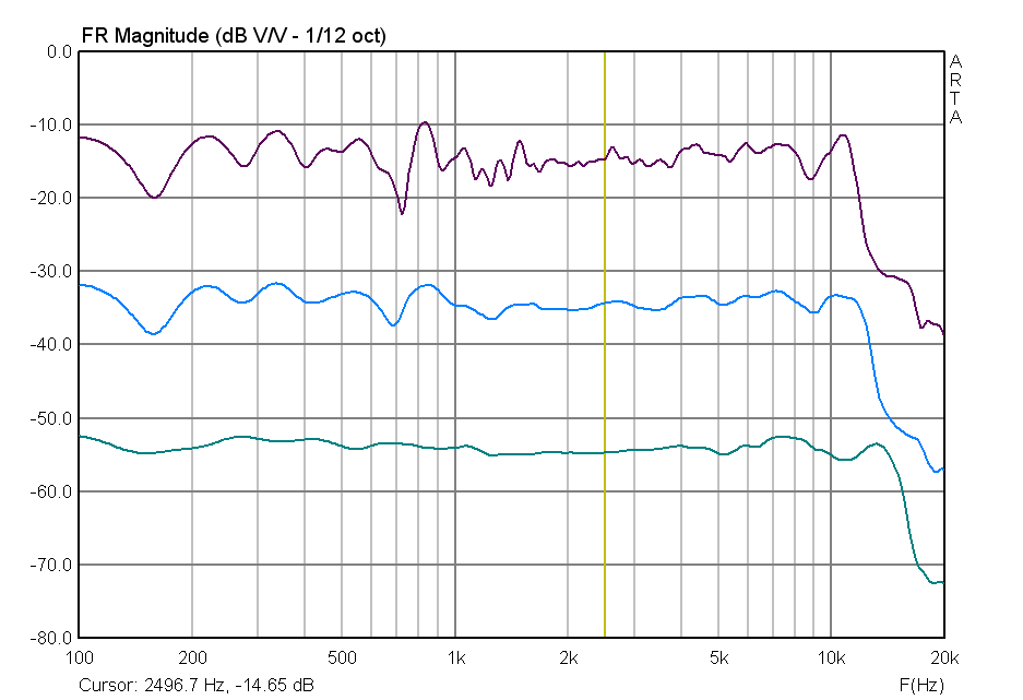

Поигравшись с TW70 и 20ГДС-4 составили файл коррекции микрофон+ноут, требующий коррекции))
Олег снял АЧХ динамиков без фильтров, я обработал файлы .pir, используя новоиспечённый файл.
АЧХ с 70 см:
АЧХ с 1 метра:
В обоих случаях ВЧ снят с временнЫм окном, отрезавшим все отражения от комнаты, СЧ - с существенными отражениями, НЧ - с большими отражениями. Соответственно, уровень СЧ динамика без комнатных отражений ниже на пару дБ, а НЧ - ниже на 3...4 дБ. Точнее не угадать.

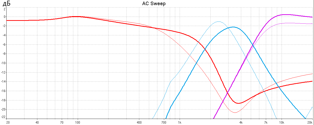

Смотрим на АЧХ фильтров от Георгия:
На резонансной частоте СЧ динамика (750 Гц) фильтр имеет завал -7дБ от полки. Соответственно, ожидается пик +3дБ от полки СЧ. Как он состыкуется с НЧ, учитывая прыжок фазы его звукового давления в "плюс " в районе резонанса? Надо считать, но хорошей суммарной АЧХ точно не будет. А резонанс реально зверский получился. (((
На резонансной частоте ВЧ динамика (3,5 кГц) фильтр валит на те же -7дБ, что явно мало. Вывод: частоты раздела необходимо сместить вверх, раза в полтора. Для верхнего раздела сие невозможно, СЧ 9кГц не тянет. Требуется более крутой скат ФВЧ в ВЧ звене.

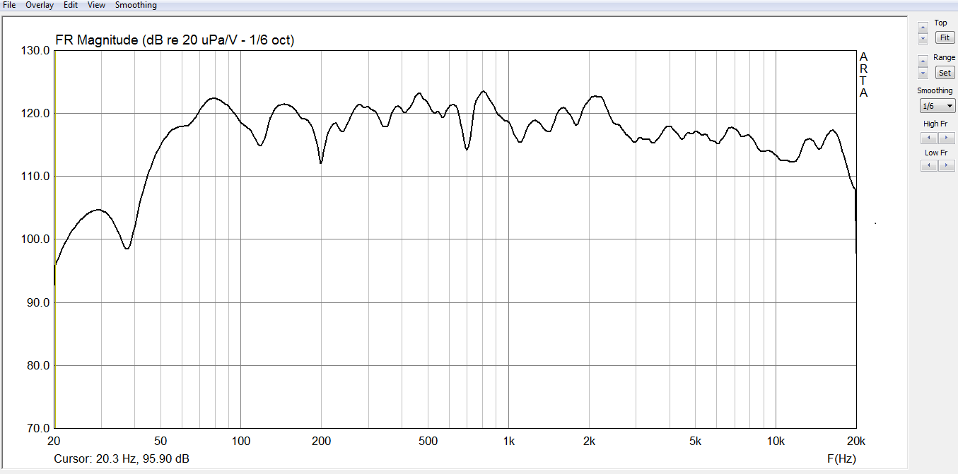

Далее была снята суммарная АЧХ с 1 метра по оси СЧ динамика. Окно 80 мс, все отражения в кадре. Схема актуальна эта:
Сколько из этого - от АС, и сколько - от комнаты? Для выяснения обработал с несколькими окнами. Красная кривая - без отражений, синяя, зелёная, бордовая - со всё бОльшим количеством отражений:
Таким образом, реальный уровень мы видим с ошибкой менее 1 дБ выше 2,5 кГц, а ниже по частоте средний уровень надо убавить на 2...3дБ от полученного с окном 80 мс. В таком случае мы имеем чуть просаженный уровень зоны 3...12 кГц. По словам Олега, звучит мягко = есть совпадение. Смущает шипящий горб 2 кГц с последующей ямой 3 кГц, провал 10...12 кГц (может быть и ошибка в файле коррекции, но на АЧХ ВЧ динамика от Кузнечика дыра тоже есть), и дикая пилка 600-700-800 Гц. Случайная работа комнаты или резонанс СЧ динамика сделал своё грязное дело?

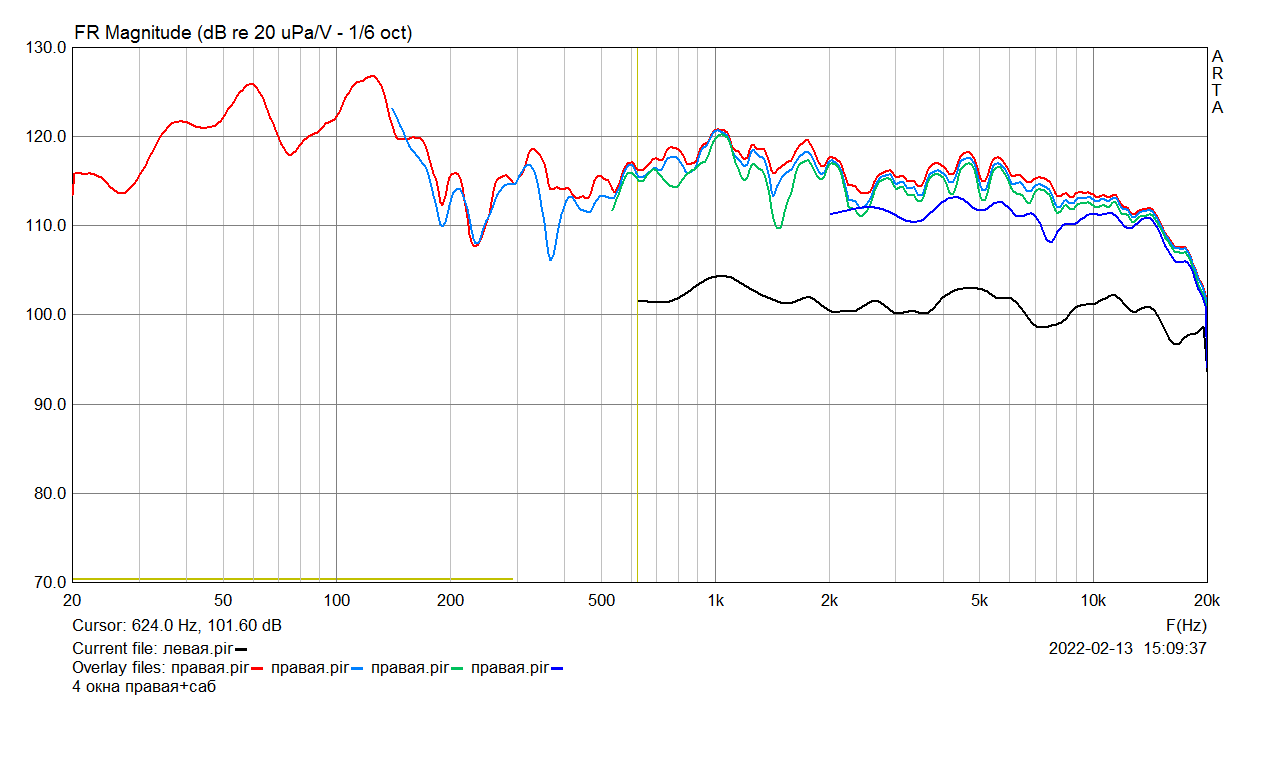

Для сравнения - различные окна для моей системы "тройка", моно, с 2 метров:
Тёмно-синяя кривая есть АЧХ без отражений, зелёная, синяя, красная - со всё бОльшим количеством отражений. Чёрная - сателлит с 40 см по той же оси, без отражений, смещённая вниз для удобства. (Выше 16 кГц расхождение вызвано уточнением файла коррекции, правильна чёрная кривая.) Как видите, с комнатой Олегу повезло горрраааздо больше. )) Впрочем, как сказать: в моём измерении расстояние до АС больше в 2 раза. Комната влияет до 12 кГц (!), со средним уровнем полный бардак. А на слух - баланс соблюдён. Во как.

Вот же вам пример нормально сведенной колонки на пяти детальках
Видел, знаю. Но есть вопрос, совершенно не праздный. Как я показал в последнем сообщении, уровень НЧ/СЧ БЕЗ КОМНАТЫ получился выше, чем ВЧ на 2...3 дБ с 1 метра. А в другом случае, с двух метров, выше до 5 дБ. Программы, не имеющие возможности работать с временнЫм окном (Спектралаб к таким относится, Вы говорили), должны на столько же завышать высокие частоты для получения ровной АЧХ на экране. Ошибка и частота, выше которой ошибка пропадает, зависят от расстояния до микрофона и поглощения в конкретной комнате. Как Вы это обходите/учитываете? Списываете всё на программную обработку?

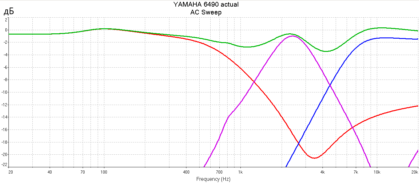

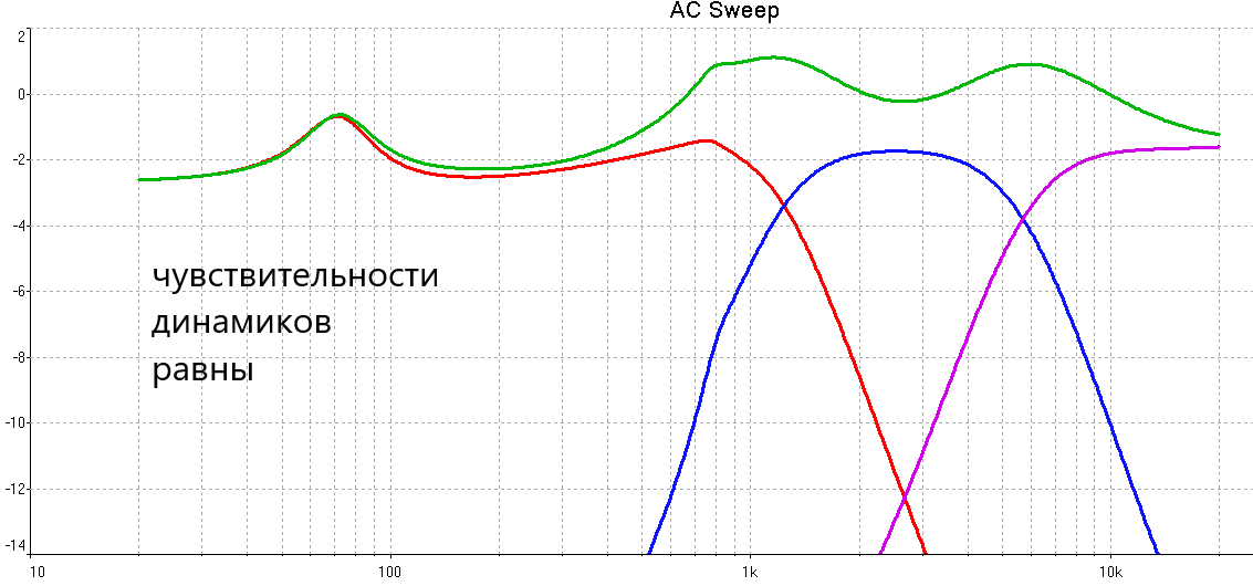

Вот как выглядят АЧХ актуального фильтра по напряжению. Отдача СЧ =НЧ+2дБ, ВЧ=НЧ.
АЧХ по звуковому давлению расшифровывается влёгкую. Ямка 1,3 кГц - слабая отдача НЧ. Горб 2 кГц - неправильно задана АЧХ фильтра СЧ звена. Яма 4,5 кГц случайно скомпенсирована подъёмом АЧХ ВЧ динамика. Уровень ВЧ недостаточен, гасилки лишние. Режектор в СЧ звене излишне сильный.
Желательно сделать следующее:
1. Уменьшить уровень на 500 Гц.
2. Сместить нижнюю частоту раздела для уменьшения уровня СЧ на частоте 800 Гц. Последовательный режекторный контур на 800 Гц - тоже вариант. Но замучит настройкой Олега.
3. Сместить пик СЧ звена на 3 кГц.
4. Уменьшить/убрать режекцию в СЧ звене.
5. Поднять уровень ВЧ на 2 дБ.
6. Микрофоном выставить оптимальную режекцию в НЧ звене. Обратите внимание, что режектор выполняет функцию ФНЧ. Цепочка Цобеля НЕ отвечает за поведение АЧХ НЧ звена на участке 1...3 кГц.

ваш средник верещит на трешке, при этом на стыке с басовиком яма на частотах презенса. Средник тянем вниз, любым сповобом. Иначе смысла в нем минус ноль.
Нельзя его вниз, резонанс 800 Гц бешеный. Презенс даст НЧ динамик, он могёт. На трёшке - наоборот провал. Шипим на двушке.
Ага. Ясно. Тогда можно обвалить басовика первым порядком с недоцобелем, у которого емкость невелика, резистор тоже. Получим полувторой порядок, который обвалит в районе 2000-3000, заодно сделает подтяжку в районе 1000-1200 А средника пустить с 3500-4000 . Даже в виде одиночного прыщика на 4 килах. Если он такой уродец, то хоть какая-то будет польза.

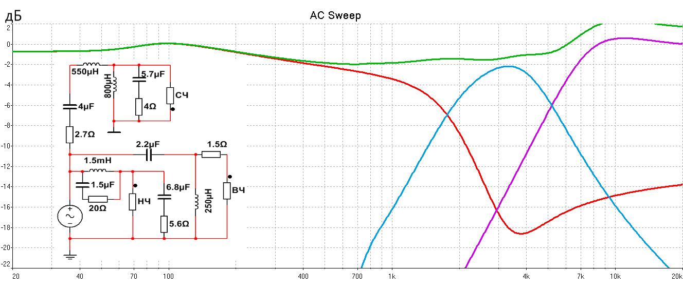

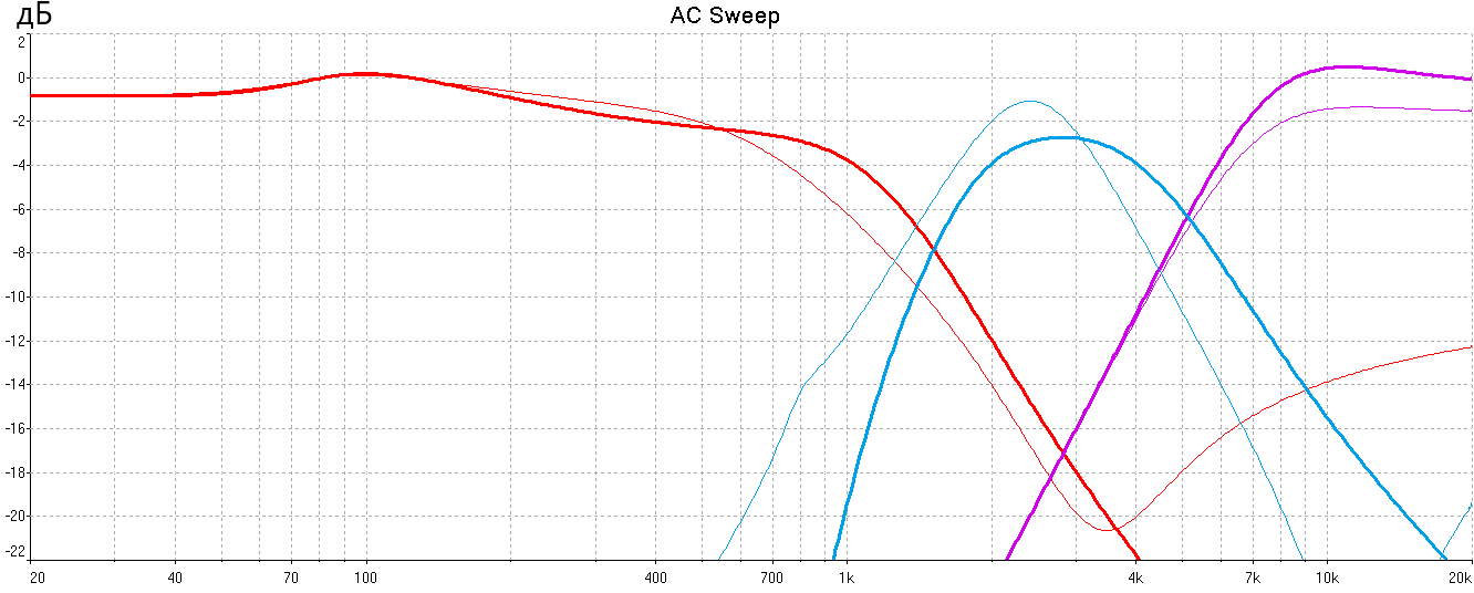

Пока получилось так. Тонкие линии здесь и дальше - актуальный фильтр, для сравнения.

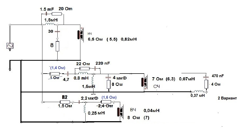

Рассматриваю варианты.
Вопрос На кой нужна цепочка 1.5мкф и 20 Ом в обход НЧ катушки. Удавить какого-то пузыря на ачх?
Вместе с 1,5 мГн давит выбросы 3 и 4 кГц, плюс создаёт нужную АЧХ.
Вариант с режектором на частоту резонанса СЧ динамика.
Имеет право на жизнь. Хотя кривули покрасивше предыдущих, но лабораторная Лечение излома АЧХ режектором говорит, что в предыдущем случае НЧ имеет шанс состыковаться с СЧ лучше.
