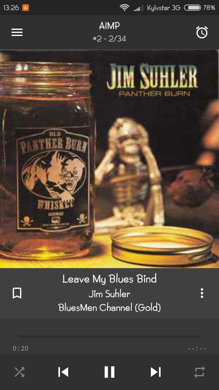

Возможно алгоритмы браузера не совсем корректно работают. Я слушаю в плеере Screenshot_2022-06-12-13-26-16_com.aimp.player.png
К тому же в плеере обложки из сети подтягиваться. Мелочь, но приятно
