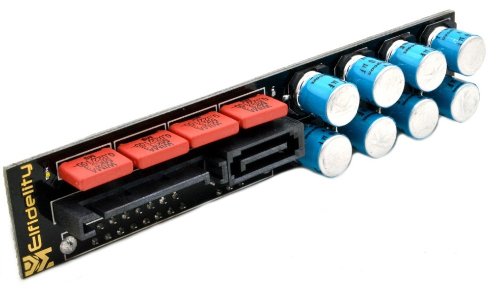

Я правильно понял? - Вы запитали имп. БП со своим выпрямителем от данного фильтра с выпрямителем?
Да. Как бы масло масленное. Но от джиттера электросети помогает . А стабилизатор после блока питания -нет. Вот такой колхоз однако.
Кстати, поставил дроссели после имп. БП - стон пропал) Так что -ура-всё работает. Всем спасибо! Тему можно закрывать.

Еще напишу уж, как ещё один вариант. У Вас на схеме выпрямитель с очень большими сглаживающими емкостями, может быть помехи идут от переключения диодов моста, даже не так, то есть большие импульсы тока заряда конденсаторов (короткие пики), ведь чем больше емкость тем острее и выше пики. Один канал или ближе к выпрямителю или более чувствителен к помехам (может на грани к возбуждению).

А теперь смотрите сюда: я фильтр (выпрямитель_конденсаторы_дроссели_конденсаторы) использую для того, что бы подавить все помехи электросети, то есть не просто мегагерцы давлю, как обычные "пукалки", что стоят (иногда) на входе импульсных БП, - давлю ВПЛОТЬ до звукового диапазона. Прикиньте "П" образный фильтр с указанными емкостями и индуктивностью дросселей до 1 Гн. И эта штука (фильтр) реально помогает чистить электро сеть у компьютерной звуковой карты Асус, что питатеся от компьютерного БП, и после всех вышеперечисленных танцев с бубном-усилителя. Логика где? Если импульсы "свистели" в усилителе, то о каком джитере /шуме электросети можно говорить? У него/у них шумы на два-три порядка ниже! Это, надеюсь, вы понимаете?! Я вот понимаю и у меня диссонанс. То есть обычные оправдалки-страшилки тут не работают.
А по вашему мы шумы вычищаем (пассивным фильтром!), а диоды с недозарядом электролитов жутко гадят при этом? Если бы такое было, звук был бы гавно, а не просто с тихим-претихим призвуком стонания (его еще услышать надо, только когда ухо к динамику прикладываешь).
В ламповой технике такой призвук (только "фона") присутствовал, когда "земля" у БП была не там, где надо.
Возможно, если провод, от импульсного БП укоротить до минимума (сейчас там метровая сопля идет), то возможно "стона" бы и не было бы. Тем более если соплю шевелить туда-сюда, то тональность/громкость меняются.

Я все перепробовал-вплоть до батареечного питания.
Лучше всего это обычная инсталляция в комп и питание компа от фильтра, схему которого выкладывал. Т.е. от постоянного тока амплитудой 315 вольт.
Получается, если бы производитель вкорячивал в комповый БП "П" образный фильтр после выпрямителя (вместо FPS, якобы продлевающего жизнь электролитам и экономящим деньги генерирующим компаниям), то звуковая карта Асус ST звучала бы так как её задумывал производитель.

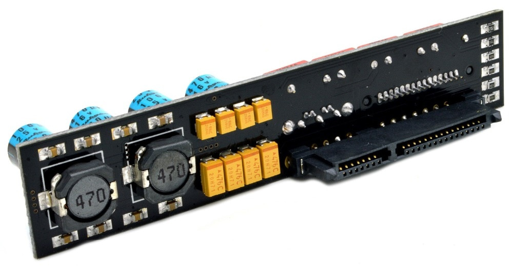

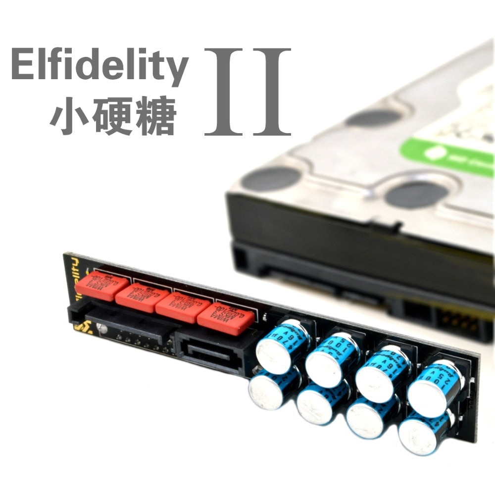

А вот такие с алишки не пробовали? Если да, просьба оставить отзыв.
https://aliexpress.ru/item/40012521...st.12.1ae04c68CiWtLY&sku_id=10000015472359062
Я обратил внимание, что у меня помеха работы HDD пролазиет в звук, особенно в наушниках, от SSD нет. Поэтому подумываю про такое:

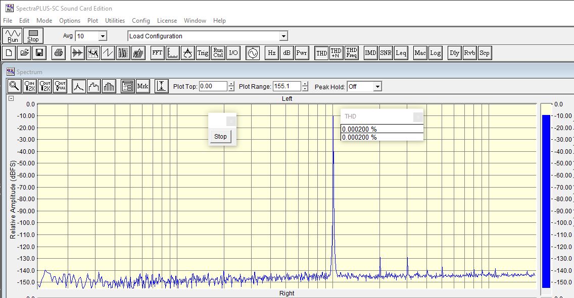

Всем добрый вечер, а я купил Behringer UMC204HD, и был немного шокирован результатом замера входа MIC/LINE в режиме LINE (24-bit, 96 kHz)
Но обнаружил, что есть отдельный вход\выход Insert, а там получилось то что на изображении №2 (24-bit, 192 kHz)

Как-то печально, и это новое современное устройство. А если уровень чуть снизить, хотя бы до -10 дБ? Для сравнения,
Е-MU1212 которой 20 лет скоро, при уровне -10, при бОльших защитные диоды начинают отрываться и 3 гармоника растёт.

Ничего удивительного по подаче сигнала с уровнем больше входного АЦП или близким к нему (про защитные диоды уже сказали).
26,367
12,281
В начале работы с внешней картой сделал как советовали в журнале одном, поставил на входе измерилки защитные диоды.. Потом долго не мог понять, откуда лезет в спектры пакость.

Факт остаётся фактом, UMC204HD просто внешняя звуковая карта, как измерительный комплекс применять возможно, но без акцента на достоверность результата 100%
Для меня это просто возможность использовать звуковую карту совместно с ноутбуком и не быть привязанным к стационарному компьютеру.

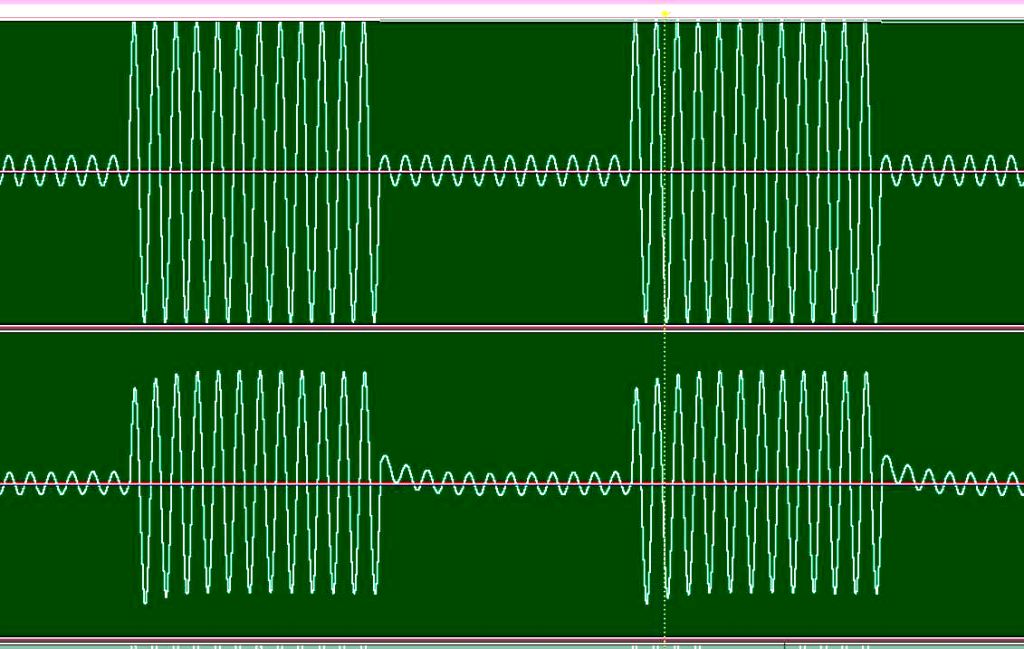

Столкнулся тут с одной хренью, которая сильно мешает при измерениях. Исходный сигнал формирую с помощью AdobeAudition. Верхняя картинка - это то, что должно выходить из звуковухи. Нижняя - измеренный сигнал. То что реально выходит. Такое ощущение, что присутствует постоянная составляющая, которая меняется в зависимости от уровня сигнала. Т. е. есть переменный сигнал с примесью постоянки, а его регулировка осуществляется уже потом. Естественно сигнал пропущен через разделительный конденсатор, поэтому такая форма.
Кто что может сказать по этому поводу? Карта EMU0404-USB. Очень хочется как-то с этим побороться!
Кто что может сказать по этому поводу? Карта EMU0404-USB. Очень хочется как-то с этим побороться!Посмотреть вложение 57618
"Пропущен через разделительный конденсатор" - последовательно, с выхода на вход?
Не понял вопрос. Конденсатор(ы) разделительный(е) всегда где-то присутствует в тракте. В данной картинке выход звуковухи напрямую соединен со входом кабелем. Никаких отсебятин.
а может программа или драйвера виноваты? рисует все красиво, НО само железо из за недоработок в ПО эту красоту честно подать на выход не может.
Я вот тоже об этом подумал. С драйверами у этой карточки бяда.
А лезть в звуковуху не имея даже схемы, ох как не хочется.
AdobeAudition подает сигнал на выход и эта же программа получает сигнал через линейный вход?
все манипуляции делаются в AdobeAudition. или нужна программа осциллограф?
Да, именно так, все делается в AdobeAudition. Там много каналов. Один воспроизводится, другой записывается, это все в порядке вещей. Тем не менее, осцилограф (аппаратный) на выход звуковухи конечно подключал. Все тоже самое.
