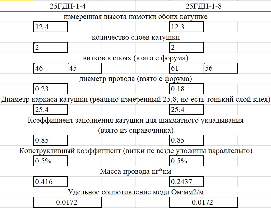

По итогу, запустил mathcad и немного произвел реверс инженериг двух головок 25ГДН-1-8 и 25ГДН-1-4, которые у меня есть в разобранном виде
Данно:
Dcoil - диаметр каркаса катушки
d_4, d_8 - диаметр провода для 4х и 8ми омнной головки
Далее считаю средний диаметр всех обмотки с учетом коэффициента заполнения:
25.595мм (4Ом) и 25.553мм (8Ом)
И соответственно длину окружности:
80.411мм (4Ом) и 80.277мм (8Ом)

Далее нахожу сечение проводника, правда сделал упущение, это по лаку размер, но сути сильно не поменяет в итоге!
Высчитываю общую длину провода 7.317м для 4Ом, и 9.392м для 8Ом
Высчитываю массу провода:
3.044грамм для 4Ом
2.289грамм для 8Ом
Нахожу сопротивление катушек, точность конечно хромает, но хотя бы порядки совпадают :)
3.029 Ом и 6.349 Ом
Разница масс катушек целых 28.3%, катушка 8Ом легче, это было видно и выше, но тут в процентном соотношении лучше понятно!
А теперь начинается самое веселое. По ранее выведенным данным, получил длину намотки каждого слоя для катушек 4 и 8 Ом
Даже сходится с паспортные данными, 12мм паспорт, и 11.5 расчетные. Коэффициент К это 0.5% на погрешность укладки витков
Расчетная общая площадь обмотки с учетом что длина намотки 11.1 и 11.5мм
Видно из расчета, что катушка 4Ом имеет суммарно больше площадь, ну и в зазоре соответственно больше меди находится в отличии от катушки 8Ом
Объем считать не буду, та как на данный момент он всё равно будет меньше у катушки 8Ом
В процентном соотношении, катушка 8Ом на 23.78% меньше занимает полезного пространства, и на столько же процентов больше магнитных потерь из за ширина магнитного зазора в 1.1мм. При том, что масса катушки меньше, а значит импульс лучше, но больше потерь
Далее решил просто рассчитать для понимания происходящего: беру получившиеся катушки, условно подключаю к источнику сигнала, частота и форма сигнала не учитывается, константой выступает только выходное напряжение источника сигнала. Задают условно амплитуду 10Вольт, ток полученный только берется только для оценки результата
Для катушки 4Ом мощность получилась 33Вт, для 8Ом логично что почти в 2 раза меньше 15.75Вт ток протекающий в катушке меньше почти 4 раза меньше, и это опять подтверждает то, что расчеты +\- верны
Но есть одно но!
магнитодвижущая сила в катушке имеет разницу в 3.4 раза для катушки 8Ом, всего 290.298А, если еще вспомнить что объем проводника в зазоре так же на 28% меньше, а следовательно и потерь больше?
Ну можно попробовать поднять напряжение напряжение прикладываемое к катушке 8Ом:
Ну вот, 15В, 35.3Вт ток в цепи 5.56А, даже отлично, но МДС всего 651.11А, хотя катушка 4Ом давала 991.6А
P.S а теперь вот, получается что бы что-то менять и получать заведомо ожидаемый результат, нужны расчеты куда сложнее чем это. И философские рассуждения с таблицами на салфетке так же не подходят.
+like

Только не соглашусь с погрешностью укладки витков, думаю этот коэффициент может спокойно доходить идо 10%. Коэффициент для шахматного укладывания хорошая вещь, думал об этом, из какой книги, не помнишь?
Максимальное заполнение у минимального сопротивления.
Что под заполнением имеется в виду?

Есть несколько моментов. Странно почему Вы решили что L считать не нужно.
Что это за мистическая величина такая?
Я этот коэффициент ввел исключительно для поправки, так как расчетов была два, и разница обоих методов составила 0.15% один из расчетов был выложен сюда. Насчет книги не скажу, так как нашел фотографию куска страницы из справочника обмотчика электрических машин, кто автор и редакция не указал автор фотографии страницы.
При нормальном конструировании не катушка подгоняется под цепь, а наоборот цепь под катушку. Для этого необходимо рассчитать как внутренний диаметр катушки, так и наружный, для этого надо сосчитать её толщину. Зная объём катушки, материал провода (его плотность), L и Re - не составляет труда посчитать объём провода. Поделив одно на другое любой может посчитать % заполнения. Можно конечно и из таблицы взять.
Игорь молодец, первый раз в жизни померил толщины бумажек.
Опять видно принял синей воды... Может ты так так и делаешь но нам любителям приходиться делать наоборот. И ты так делаешь но пальцы чешуться бредятины по клавиатуре настучать!
Так это объем в зазоре, я за другое принял.
0,85 это для любого диаметра жилы?
Я сразу и не понял тебя, это величина имеет диапазон для проводника 0.14-0.3мм:
в навал 0.6-0.75
рядная 0.75-0.85
шахматная 0.85-0.95
Правда если смотреть на магнитный зазор в разрезе, то это скорее всего площадь, чем объем. И можно найти процент заполнения зазора от заведомо известной площади зазора в разрезе. Но для меня это загадка, как Рутковский это считает, длину провода делит на сопротивление.

для шахматной нужно мотать всегда в одном направлении, катухи мотают при слойной с обратным ходом, шахматной укладки не получится
Полностью согласен, суть в том, что рядная так же имеет коэффициент заполнения 0.85 по верхнему пределу, особо ничего в конечном расчете не изменится
при желании нужно считать в зависимости от толщины лака заполнение для конкретной катухи, средняя по больнице не айс
Расчет делался исключительно в упрощенной форме, для такого рода заполнения коэффициент укладывается в указанный диапазон провода 0.14-0.3, у нас же 0.23 и 0.18. Далее длина средней линии одного витка так же скомпенсирована с учетом диаметра провода.
Повторюсь, я не изобретал велосипед, а взял два идентичных заводских динамика с одинаковой магнитной системой но разными заводскими катушками и провел сравнительный анализ. Выводы были выше.
