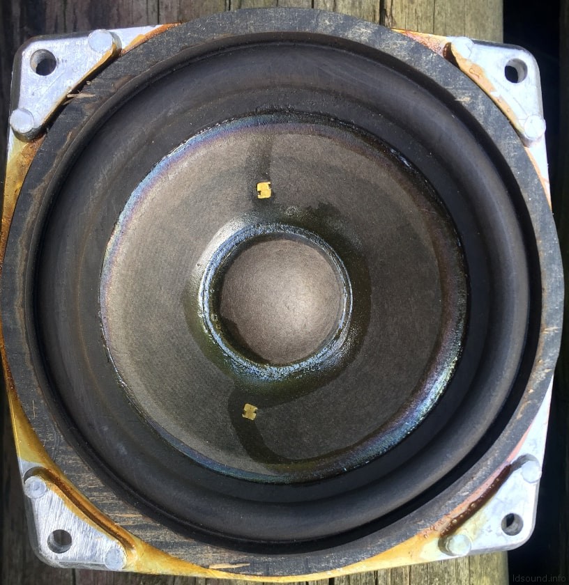

У кого руки из жопы, тем обязательно нужно куча усовершенствований.
Хотелось бы увидеть хоть что-то сделанное рукожопым и "золоторуким" рассуждателями.
Довелось увидеть катушку динамика намотанную "золоторуким" или под его "руководством".
Такие руки отрубить бы к х...м (по Бокарёву) собачьим. Я свой первый динамик, 10ГД-30Е, в начале семидесятых, перемотал от заводской не отличить.
Сергей. Пусть они пиз...ят. Они не на зарплате. Своё время тратят.
Довелось увидеть катушку динамика намотанную "золоторуким" или под его "руководством". Такие руки отрубить бы к х...м (по Бокарёву) собачьим.
Выделил опыт
Слабенько значит =( Но сегодня то лучше получается ?
Сергей. Пусть они пиз...ят. Они не зарплате. Своё время тратят.
