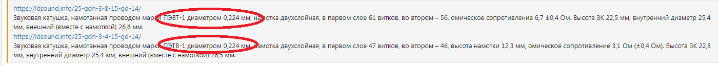

Чтобы проясни для себя кое какие нюансы, здесь же на сайте нашел справочные данные на довольно популярный динамик 25 гдн3-4...8 из маркировки ясно один 4-ох омный другой 8-ми омный всё остальное у этих динамиков одинаково. Для меня не совсем понятно как это может быть динамик 25гдн3-4 имеет ЗК с активным сопротивлением 3.1 Ом и количеством витков в первом слое 47 витков, во втором – 46 и того 93 витка. Динамик 25гдн3-8 имеет ЗК с активным сопротивлением 6.7 Ом и количеством витков в первом слое 61 витков, во втором – 56 и того 117 витков. Разница по активному сопротивлению в два раза по количеству витков на 24 витка. Это нормально или где то ошибка?
https://ldsound.info/25-gdn-3-8-15-gd-14/
Звуковая катушка, намотанная проводом марки ПЭВТ-1 диаметром 0,224 мм, намотка двухслойная, в первом слое 61 витков, во втором – 56, омическое сопротивление 6,7 ±0,4 Ом. Высота ЗК 22,5 мм, внутренний диаметр 25,4 мм, внешний (вместе с намоткой) 26,6 мм.

Звуковая катушка, намотанная проводом марки ПЭТВ-1 диаметром 0,224 мм, намотка двухслойная, в первом слое 47 витков, во втором – 46, высота намотки 12,3 мм, омическое сопротивление 3,1 Ом (±0,4 Ом). Высота ЗК 22,5 мм, внутренний диаметр 25,4 мм, внешний (вместе с намоткой) 26,5 мм.
5,301
6,849
233
Диаметры проводов отследили? У четырёхомного, на память провод, 0,224 по меди.
У восьмиомного скорей всего 0,18...0,2 по меди. Высота намотки-то у них одинаковая.
5,301
6,849
233
Наверное здесь ошибка.
Да. Ошибка.
Справочники, не думая и не проглядывая, перепечатывают и распространяют по интернету.
Например сравните 35ГДН-1-4 и 35ГДН-1-8
И тут с высотой намотки намудили. Никто даже проверить не удосужился.
5,352
5,963
205
Наверное здесь ошибка. Хотя указан провод одинакового диаметра.Посмотреть вложение 45400
