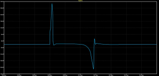

Вот дорогие мои вам полевик сверхлинейник с полной раскачкой по питанию !
Клип 20 кгц
Петлевое
ИМД 19+20 кгц
42 ватта на 8 ом 20кгц 0.0005 % . На самой грани ограничения +-31 вольт 60 ватт 8 ом 20кгц 0.0016 % .

Потребуется стабилизированный источник питания с ограничением по току нагрузки и это при прочих недостатках этой схемы, кривой "клиппинг" ясно указывает, как ведёт себя схема при размыкании петли общей ООС.
Баланс фазы и амплитуды по графику ЛАФЧХ на частоте примерно 400 кГц. :)

Вам ответили. :) Tracking Trend использует теорию цепей и теорию обратной связи и дополнительную документацию в своих разработках, о теории "сверхлинейников" он никогда не слышал, вероятно, такого документа (формат .pdf) нет.
Фундаментальный недостаток общей обратной связи в контексте усилителя (это не противоречит теории ОС) на графике в виде кусочно-линейной аппроксимации области переходной характеристики (импульсной характеристики усилителя).
При уменьшении коэффициента усиления:
Часть сигнала на выходе усилителя возвращается на вход и вычитается из входного сигнала. Это уменьшает результирующее усиление.
Поскольку обратная связь замедляет изменение выходного сигнала, система с обратной связью становится более инерционной. На графике переходной характеристики это означает, что время установления будет больше, а скорость нарастания будет ниже, чем у усилителя без обратной связи.
На практике это слышно, а ТОПы из "Японо мать" Ку около 100 выставляли.
Искажения уменьшать любой ценой ("Голый" ДК, каскоды всякие, глубина ОС,..) - не мой случай.

вот дорогой мой его параметры
искажения типа SID в микродинамике достигают 19%
скорость нарастания выходного напряжения всего 4 В/мкс! ПОЗОРИЩЕ!!!
так что нечем здесь гордиться, "бабушкино радио" обеспечено :)
На счёт твоих SID ничего не знаю потому что это твоя выдумка а скорость нарастания с входным ФНЧ R1 C1 измерять нельзя _hm_ . Я никогда не поверю что ты такой безграмотный а это значит что ты осознано закинул сюда враньё ! Сколько можно тебя ловить на подтасовках и на каких лохов ты расчитываешь ? smile_1

Дифнапряжение полевого ОУ ОСы: 36 мВ. Это вызовет искажения? Нет.
Все сверхлинейники, имеющие ППК, не создают искажений в меандре, не перегружаются меандром. Все петровские усилители генерят ТИМ-искажения. Я проверил: все. Их каскады входят в отсечку - это и есть классические ТИМ-искажения из-за запаздывания ООС. Скандал: петров поймался на ТИМ-искажениях. В наших усилителях запаздывание к искажениям не приводит.
1761511980507.pngВыходное напряжение ОУ - 1,2 В. Это не проблема для него.
1761512011086.pngВполне красивый меандр.
Как обычно господин Петров искал сердце в жопе, но похоже не нашел в очередной раз.) ;)
