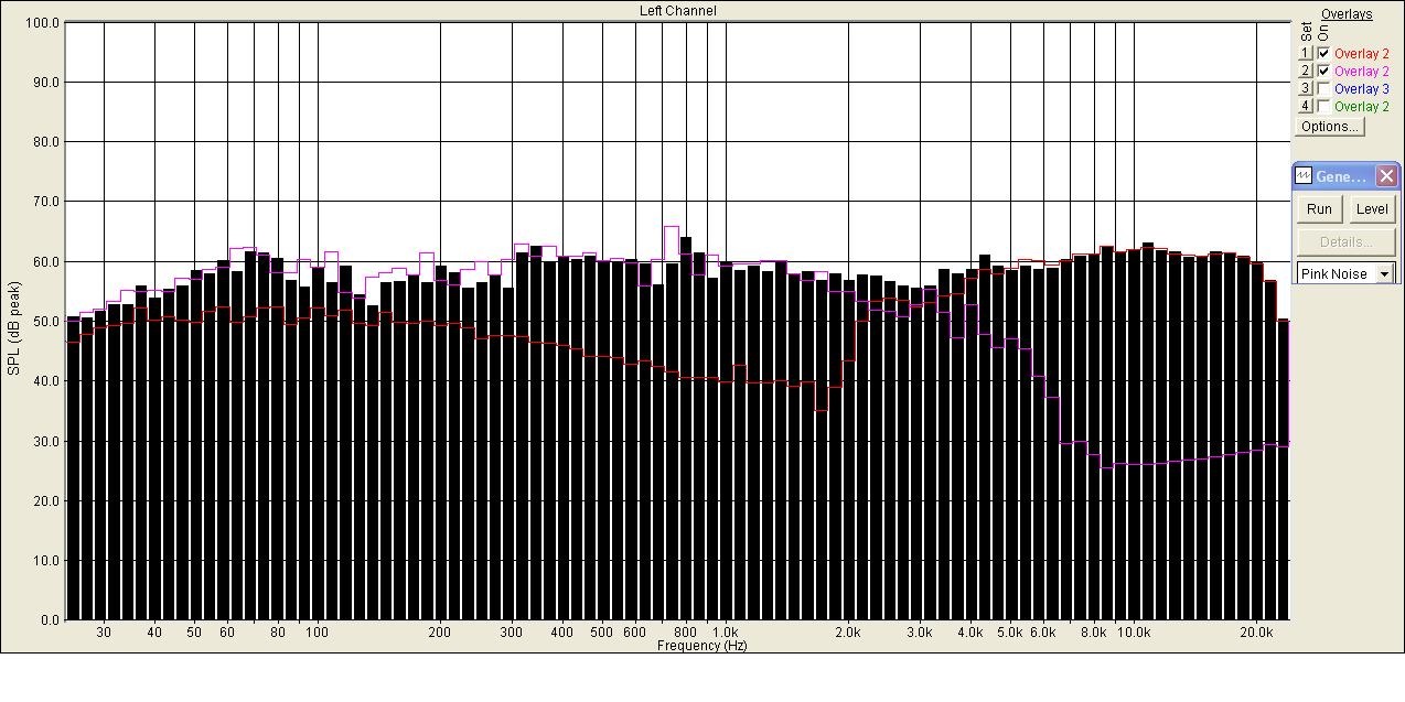

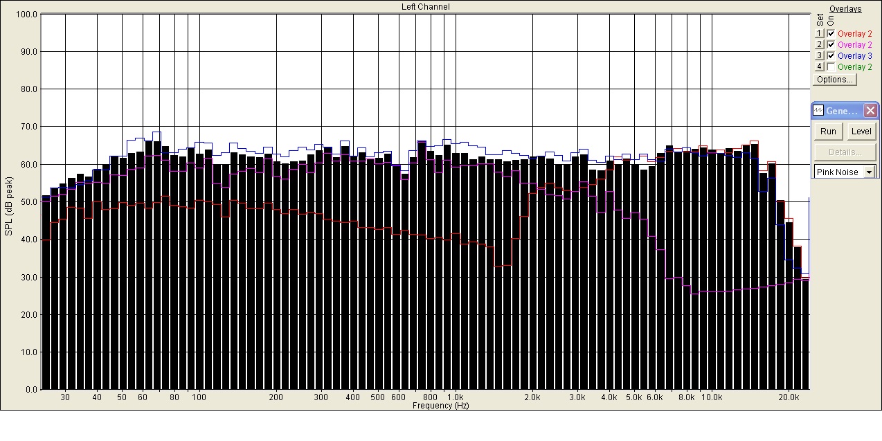

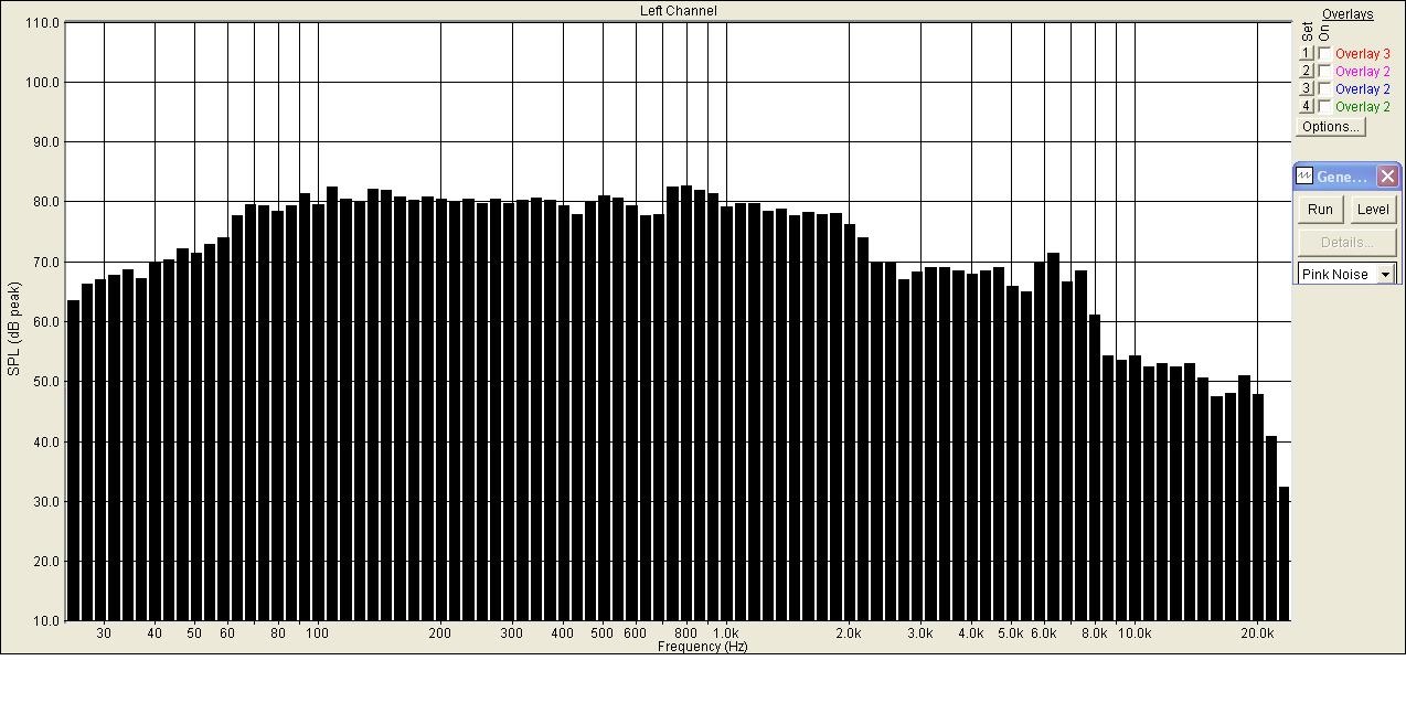

Вот что вытворяет в ящике 27 -30 литров наш красавец 10ГД-30Б..
    189.9 KB · Просмотры: 59
    214.1 KB · Просмотры: 63
    202.4 KB · Просмотры: 66
    221.5 KB · Просмотры: 70

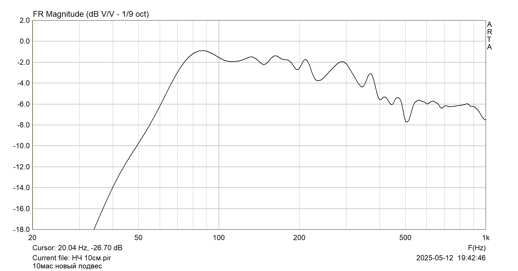

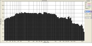

Свежая АЧХ 10МАС, 10ГД30 на новом подвесе, с 10 см, с фильтром в виде катушки 3,4 мГн. Добротность с фильтром 0,9 , полоса по -6дБ равна 55 Гц. (данные не мои, динамик переделан на алюминиевый каркас ЗК)
28,303
13,620
Свежая АЧХ 10МАС, 10ГД30 на новом подвесе, с 10 см, с фильтром в виде катушки 3,4 мГн. Добротность 0,9 , полоса по -6дБ равна 55 Гц.
Пузырь на 80, как я по ржавой памяти и сказал. А по уровню минус 16 дБ, как любили японы свои колонки заявлять, 10МАс вообще чемпион, 35 Герц на голубом ухе.
6,677
5,250
203
6,952
7,207
254
Новый - резина? Мягкий?
Великовата катушенция.
Многовато. Значит или ящик меньше штатного 10МАС-1М или добротность на воздухе с этим подвесом большая.
Верю, у меня примерно так и получалось на слух по методике Бокарёва. Это когда сделал 80...100 Гц уровень тихо-тихо и понижал частоту пока звук не исчез. Это честная частота в отличие от лицемерных погостовских и потэзэшных -12...-15 дБ. И это +-5 Гц потолок для данных динамиков в данном корпусе. Не плохо, но и не отлично.
И на хрена? Штатный с бумажками не хуже.
Примерно 12 дБ/октаву чуть больше. Всё достоверно.
А в 35...40 литрах было бы лучше! И ФИ можно уже ставить, я так и сделал году в 1981 если не вру. К низким частотам претензий не было, а СЧ-ВЧ удовлетворительно.
