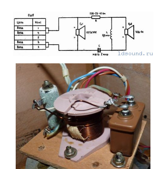

По переделкам в данной статье:
То, что звучание получилось лучше - это понятно,
ибо в исходном варианте фильтра на НЧ нету вовсе.
Вот только я противник применения\оставления 3ГД-31 в акустике.
Сколько я их не слушал\проверял, ни разу не попалось нормального звука.
Как раз сейчас раскидал 10МАС, слушал отдельно ВЧ ДИН - ну нехорошо как то...
Сравнивал с ШИРиками, включая китайские, что на Алишке прикупил.
3ГДШ-2-4, 4ГДШ-3-8 - больше понравились(даже 3ГД38 лучше-парадокс!).
ЧистА если по ВЧ, то XT25TG30-04 от Tymphany вне конкуренции.
Это при том, что выше 11 кHz я уже не слышу.
После всех перетыканий пришёл к странному выводу:
напилить фанеру и сделать ОЯ на паре 3ГД38Е.
По китайцу - для перделок\сипелок при компе пойдёт.
Вроде всё воспроизводит, но чуйка никакая.:confused:

Не в общую тему, но по Вашим предложениям: 3ГДШ-2-4 хорошо работают (естественно) в ОЯ вместе с китайскими Хейлами. ФНЧ – это катушка 0,5 мГн, ФВЧ это C=3,9 мкФ и индуктивность ~0,25–0,4 мГн. Перед ФВЧ поставил резистор 2,7 Ома (5 звуковых Вт), можно и 2,2 Ома. Полярность включения динамиков – плюсами вверх (синфазно).
Этот набор динамиков запузырить в корпус от МАС, но на тыльной панели вырез сделать с площадью не менее площади 3ГДШ, включая подвес. Внутри хлопок на всех стенках, толщиной не менее 4 см.

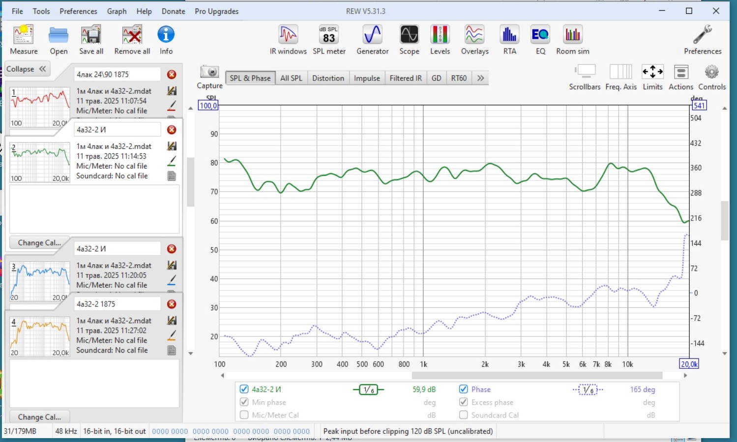

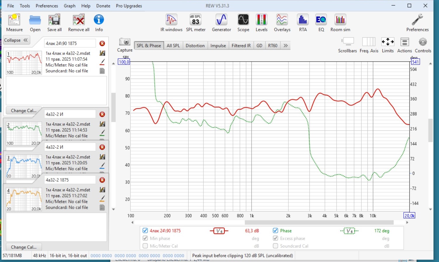

Вот вам замер реальной АФЧХ в точке прослушивания полочной цифро активной фазолинейной трёхполсоки ближнего поля.
Два ширика, микрофон 1 метр, разньіе усилители
Почему такая разная фаза?
Спросил здесь, т к обсуждалось
Может кто из спецов отдельную тему создаст о ФАЗЕ?
Посмотреть вложение 134874Посмотреть вложение 134875

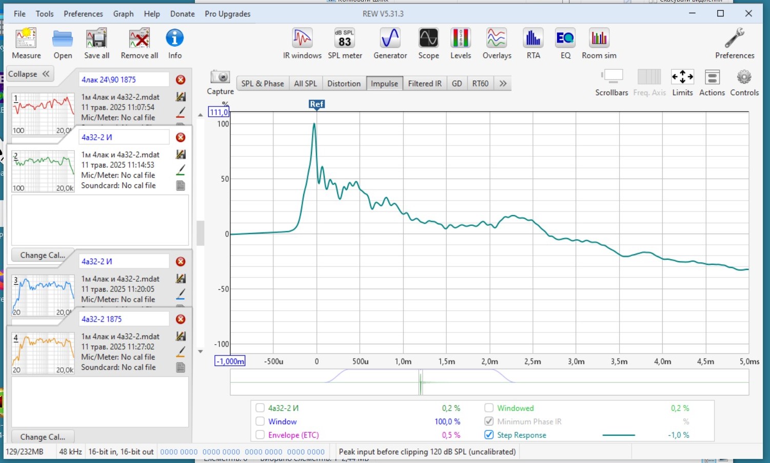

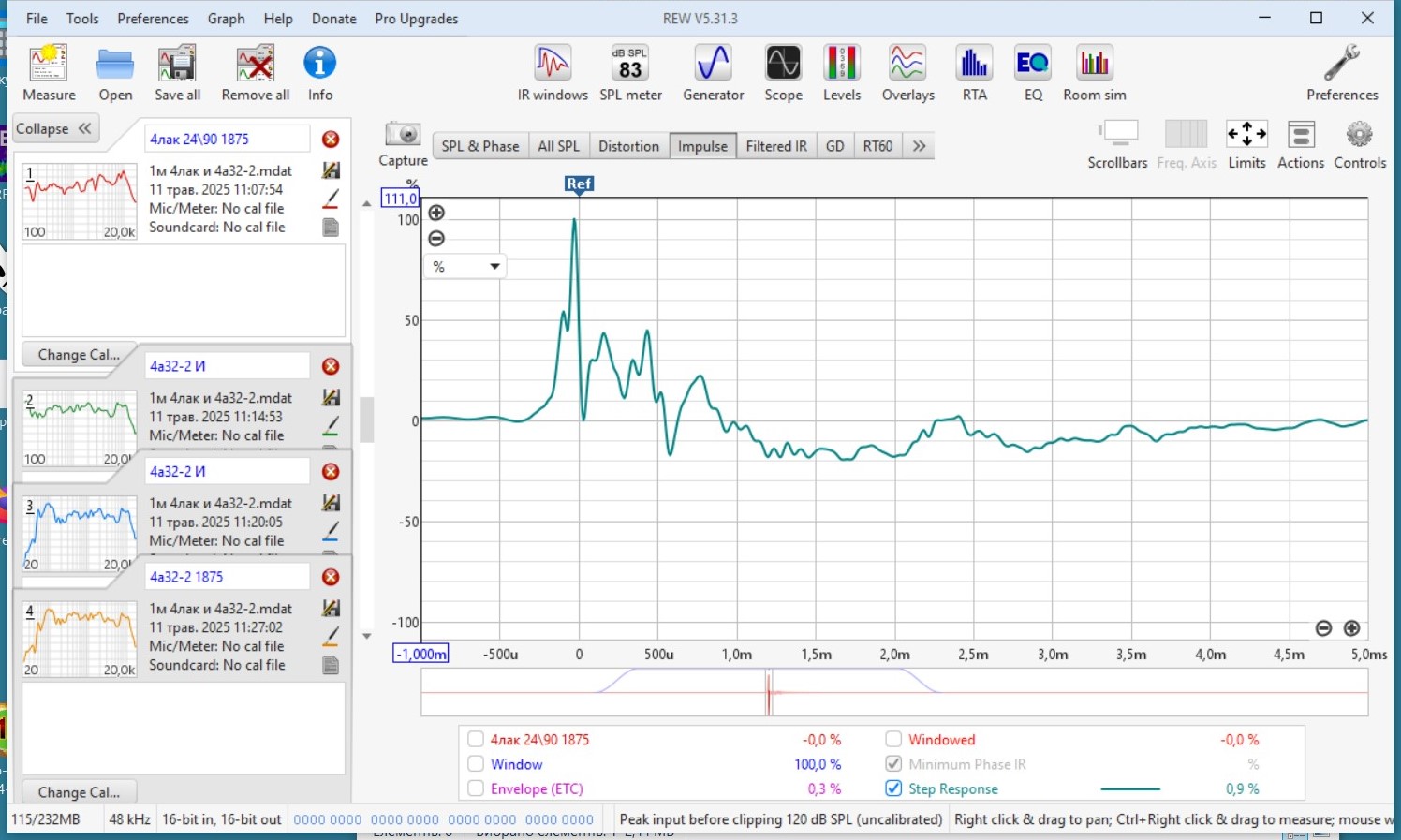

Добавлю степ
Говорит ли єто, что в первом случае слабьій каркас или рупорок/диффузор не жестко приклеен?
Вопросьі перенес сюда

Поверхностное понимание. Переподключение ВЧ динамика к плюсовой шине формирует разностный сигнал на выводах ВЧ динамика, который изменяет ход фазовой характеристики на акустической стороне ВЧ динамика. Схемные решения в статье - лишь иллюстрация вариантов реализации приведённой зависимости.
Поверхностное. В последовательной цепи порядок следования элементов не имеет значения. Законы Кирхгофа(и коммутативный закон).
ВЧ не плюсовая и не минусовая шина, а ровно посреди. Исключительно из физической топологии. Удобнее монтаж и пайка деталей.
