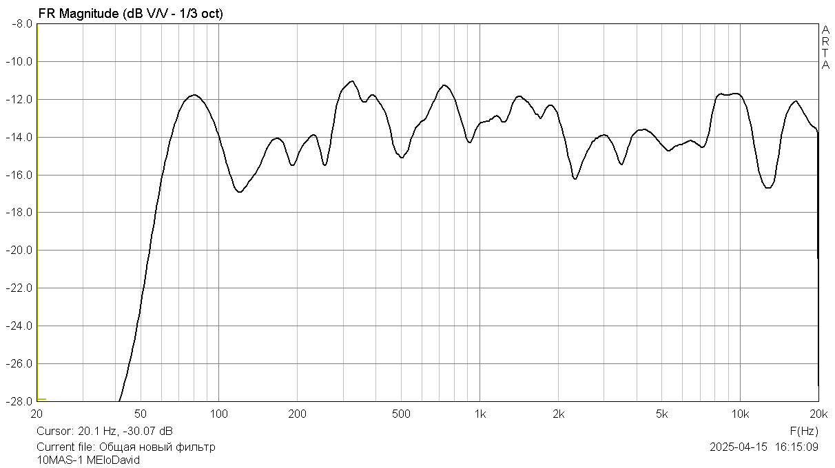

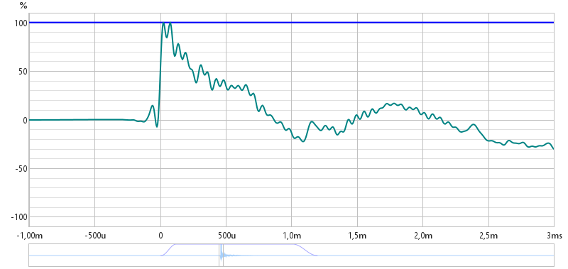

Ещё одна 10МАС-1 с ВЧ динамиком, заменённым на МелоДавид TS25M от здешнего форумчанина.
korrektirovka-jpg.131941
Микрофон имеет самодельный файл коррекции. Однако и с ним понятно, что разные партии МелоДавидов имеют разные АЧХ (на той же передней панели 10МАС, у того же человека/микрофона), и в то же время - близкие параметры внутри партии.
Стык на предпоследнем этапе:
proba2-15_04-png.131909
Финальная АЧХ во временнОм окне 45 мс под микроскопом, с 50 см, посередине по высоте между центрами НЧ и ВЧ динамиков => в точке прослушивания уровни верхней серединки и ВЧ будуть чуть выше: не будут влиять личные ДН динамиков.

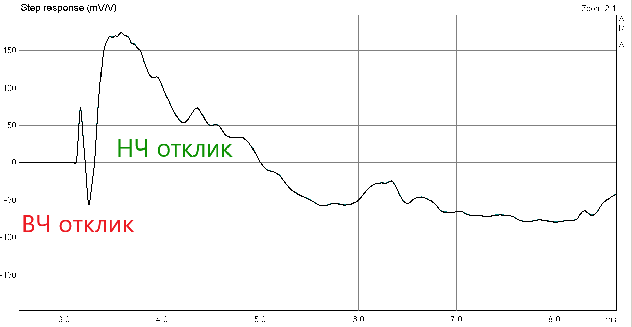

Делая вторую АС, пришлось изменить топологию ФВЧ: перешли на эллиптический фильтр (первый порядок с режекторным фильтром на частоту резонанса ВЧ головки), благодаря чему аннигилировал пик АЧХ ВЧ полосы 1,5 кГц и резкий завал ниже по частоте. Второй НЧ динамик оказался западлистом и никак не хотел влезть в рамки приведённой схемы ФНЧ. Например, потребовал катушку 3,43 мГн соло!
Вторая партия МелоДавидов сильно отличается от предыдущей, которая прошла через руки и микрофон того же человека. Не всё спокойно в королевстве Поднебесном...
Залез в Степ Респонз. ВЧ динамик, похоже, весьма опережает НЧ братика:
И чо делать?

Делая вторую АС, пришлось изменить топологию ФВЧ: перешли на эллиптический фильтр (первый порядок с режекторным фильтром на частоту резонанса ВЧ головки). Второй НЧ динамик оказался западлистом и никак не хотел влезть в рамки приведённой схемы ФНЧ. Например, потребовал катушку 3,43 мГн! Заодно аннигилировал пик АЧХ ВЧ полосы 1,5 кГц, как и резкий завал после него. Теперь возвратимся к первой АС...
Эта партия МелоДавидов сильно отличается от предыдущей, которая прошла через руки и микрофон того же человека. Не всё спокойно в королевстве Поднебесном...
И чо делать?

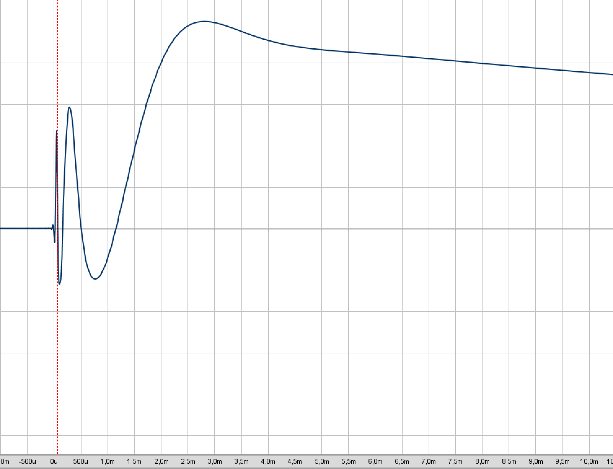

Это он "постулировал" для пассивных фильтров?

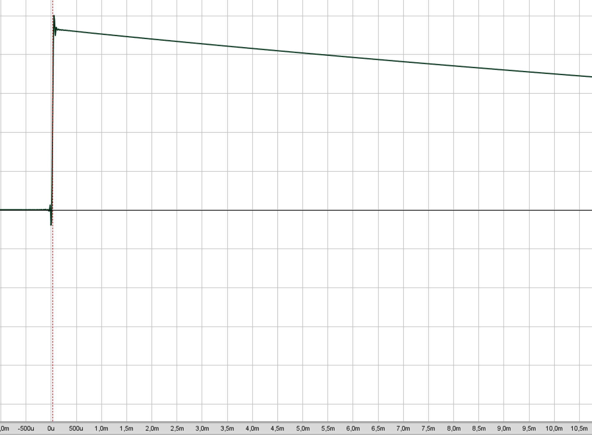

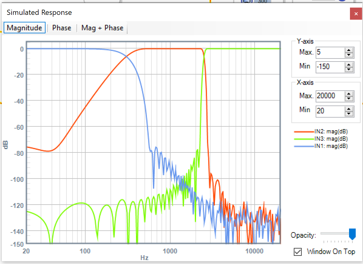

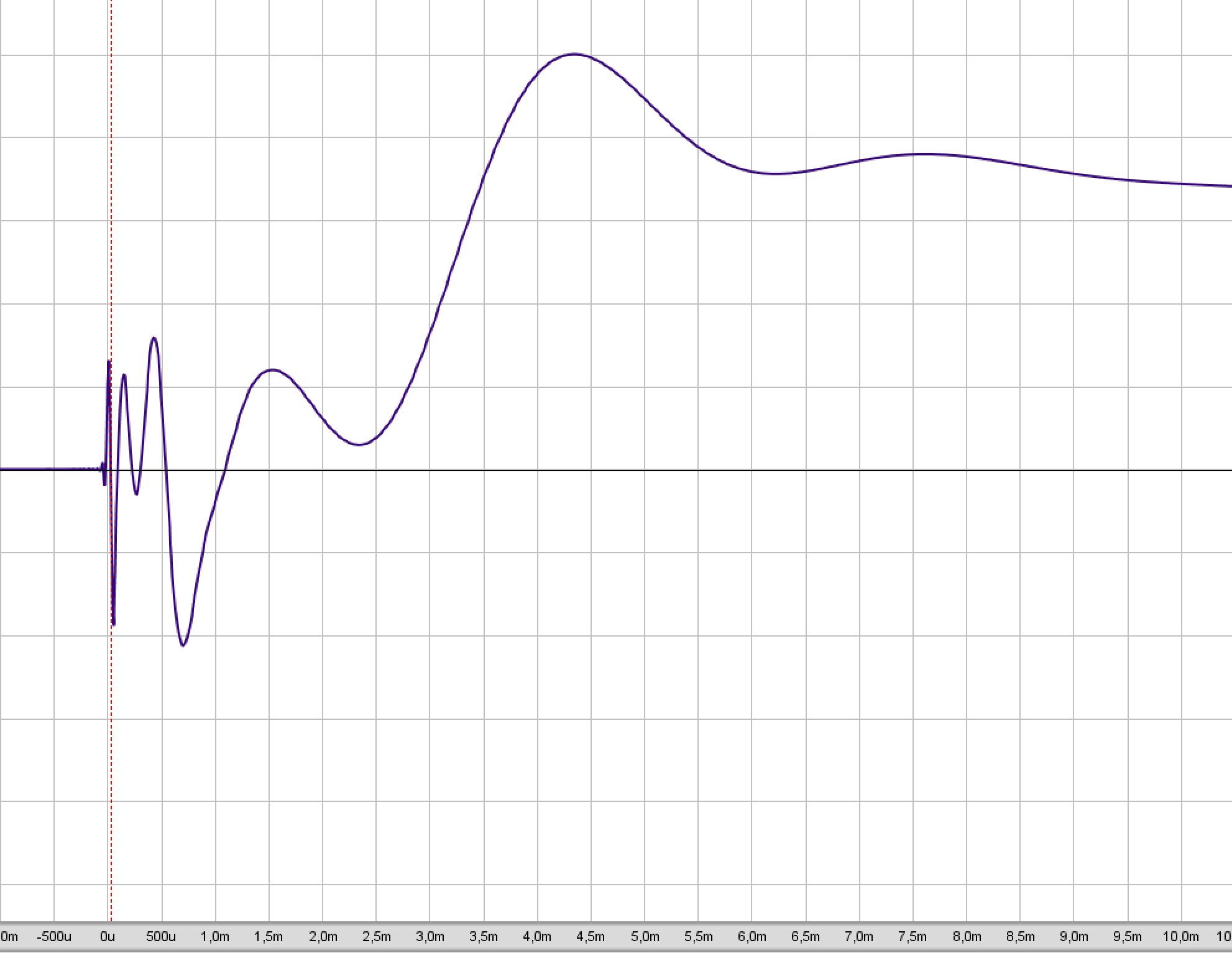

Подвох в том, что чем выше порядок БИХ фильтра тем сильнее он крутит фазу и тем больше происходит рассогласование полос по времени, при четвёртом порядке фильтра, время рассогласования частот становится около 5мсек что уже порой слышно невооружённым ухом как расслоение полос. А вот при фазолинейных кроссоверах нету рассогласования полос во временной области, по этому увеличения крутизны среза фильтра не приводит к слышимому расслоению полос в АС. По этому при применении цифрового кроссовера с линейной фазой некие аксиомы для пассивной фильтрации (БИХ) становятся просто небольшими недоразумениями.
Вот степ респонз LR24
LR48
Как видим при LR48 ВЧ отстаёт от НЧ на критическое время около 4,5мсек. Ряд людей уже могут слышать расслоение полос.
А вот степ респонз и АЧХ КИХа на 512 тапов.
Сразу видно что проблемы расслоением полос у него нету.
