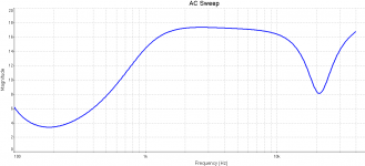

Тема для Дмитрия Уральского. Схема от Николы Каменецкого 😁
Симуляция в Мультисиме. Уровень НЧ принят 82дБ/Вт, ВЧ 93дБ/Вт. Почему - на картинке.
Динамики в противофазе. Хотел раздел ниже делать, получаются конские номиналы L&C, импеданс на 200 Гц проваливается, а горб ("накачка") на 150 Гц соответственно растёт.
С одинокой катушкой и высоким разделом таких проблем нет. Фиолетовые точки - прикидка с учетом горба АЧХ НЧ дина в предположении ровной (более-менее) АЧХ СЧ дина. Не смотрел баффл. Вполне вероятно, зону 500...900 надо валить сильнее.

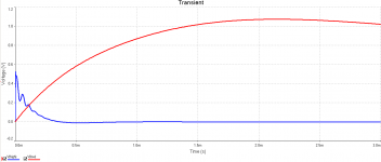

Контур настроен на 21 кГц, АЧХ при R`=0. Активные сопротивления элементов учтены. НЧ катушка 0,4 Ом, СЧ катушка 2 Ом (тонкий провод). Схема замещения НЧ свежая #31 . Контур звенит, но мы не слышим ;):

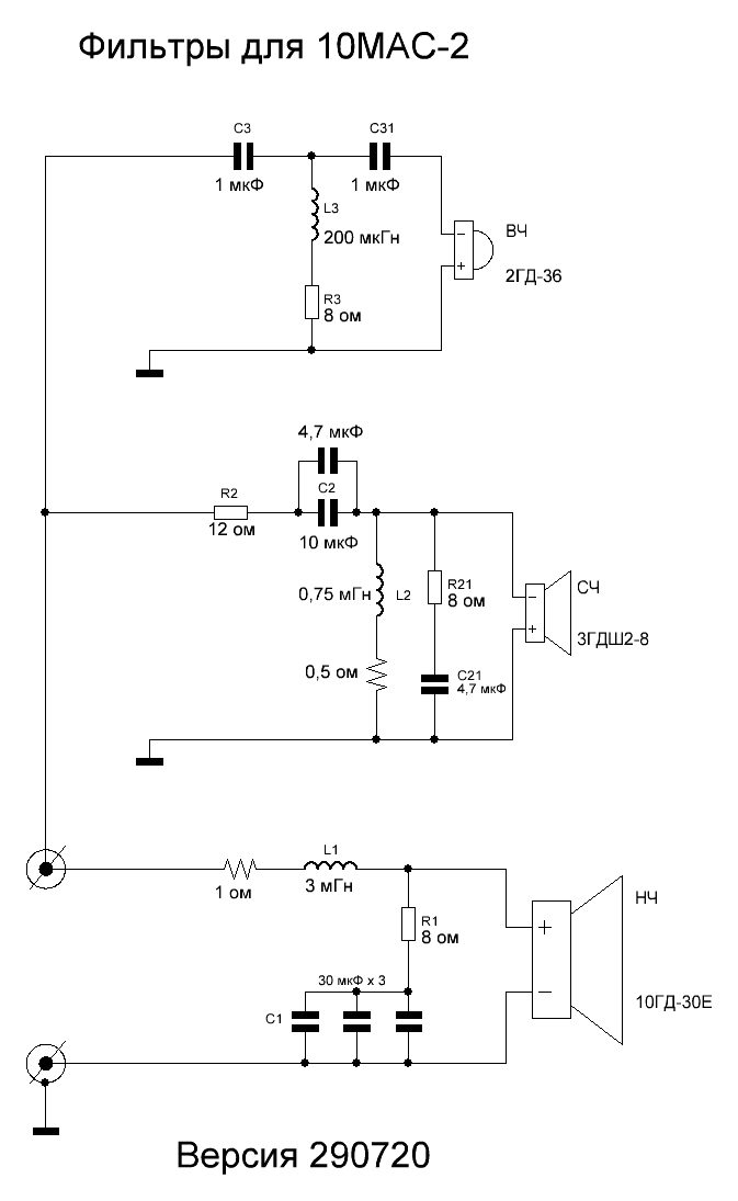

Выше приведена "моя" схема фильтров, она работает, но я хочу проще и лучше.

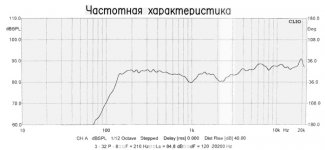

Куплены 3гдш-32р(8ом) и 2гдш-16(8ом).С какой частоты начинать сводить с 25гдн?Кто что посоветует?25гдн в корпусе 15ас-220,сч-вч сверху,пока без оформления(можно из картона коробочку склеить для проб).
Есть пара вопросов по 2гдш. Заявлено 88дБ, под графиком 85,7дБ (средняя?), по графику 81дБ. Заявлен диапазон от 315 Гц, под графиком резонансная 365 Гц. ПАС нужна мощная, горбина зверская. Если чутьё таки нормальное, то раздел не ниже 800 Гц, только вторым порядком. Частота среза по -3дБ для Баттерворта получается примерно 1,1 кГц. Стыковка по уровням -6дБ. Низ можно первым порядком с Цобелем, частота среза по -3дБ примерно 500 Гц. Всё прикинул устно. Завтра смогу отсимулить. Коробочка и щиток дадут разницу внизу диапазона СЧ динамика. Пробуйте сразу с тем оформлением, в каком планируете ставить.
20 Янв 2021
44
19
Екатеринбург
Пробуйте сразу с тем оформлением, в каком планируете ставить.....с таким пока не получится,завтра будет 3-4 часа свободных,что успею сделаю.На вид динамики очень приятные,еще разыгрываться им надо. Начну с 800 .
П
Просто Коля
Николай, не путайте себя.
Характеристическая чувствительность – это уровень звукового давления, развиваемого акустической системой на расстоянии 1м по оси излучения при подаче на нее электрического сигнала частотой 1кГц и мощностью 1Вт. Именно чувствительность определяет коэффициент полезного действия громкоговорителя и уровень звукового давления, а, следовательно, громкости, создаваемого им при номинальной подводимой мощности. дб/м/Вт.
Я так понимаю, что писали люди, не сведущие в обозначениях.
А на графике указано звуковое давление. дБ
