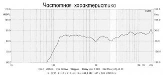

Поскольку сводиться будет двухполоска, то области ниже 300 Гц и выше 10 кГц надо игнорировать.
Стыковка будет на 2...5 кГц. Полезно по известной хорошей пищалке прикинуть на глаз "файл коррекции".
Вот пример хорошего динамика по которому можно делать домашнюю коррекцию.
