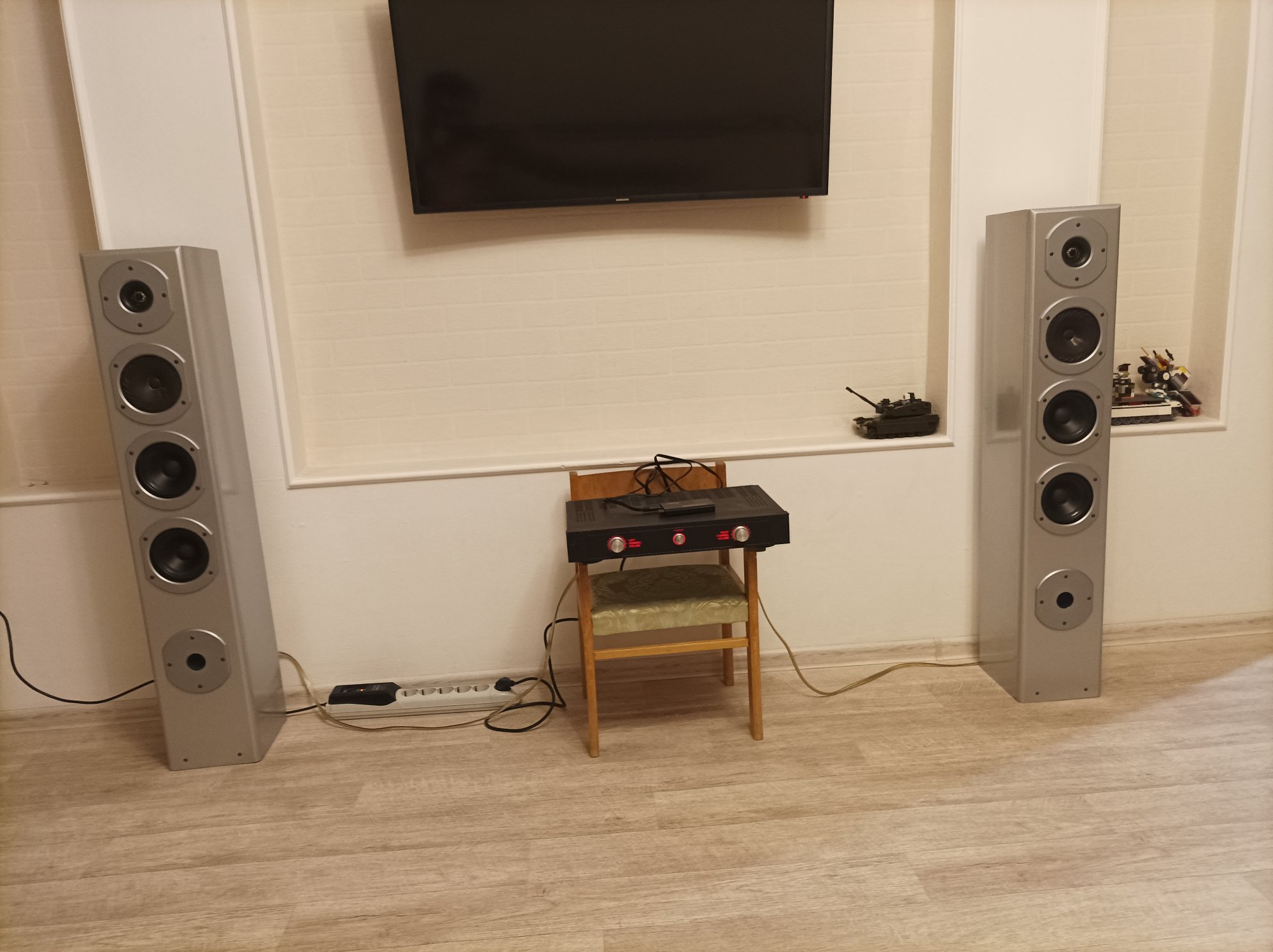

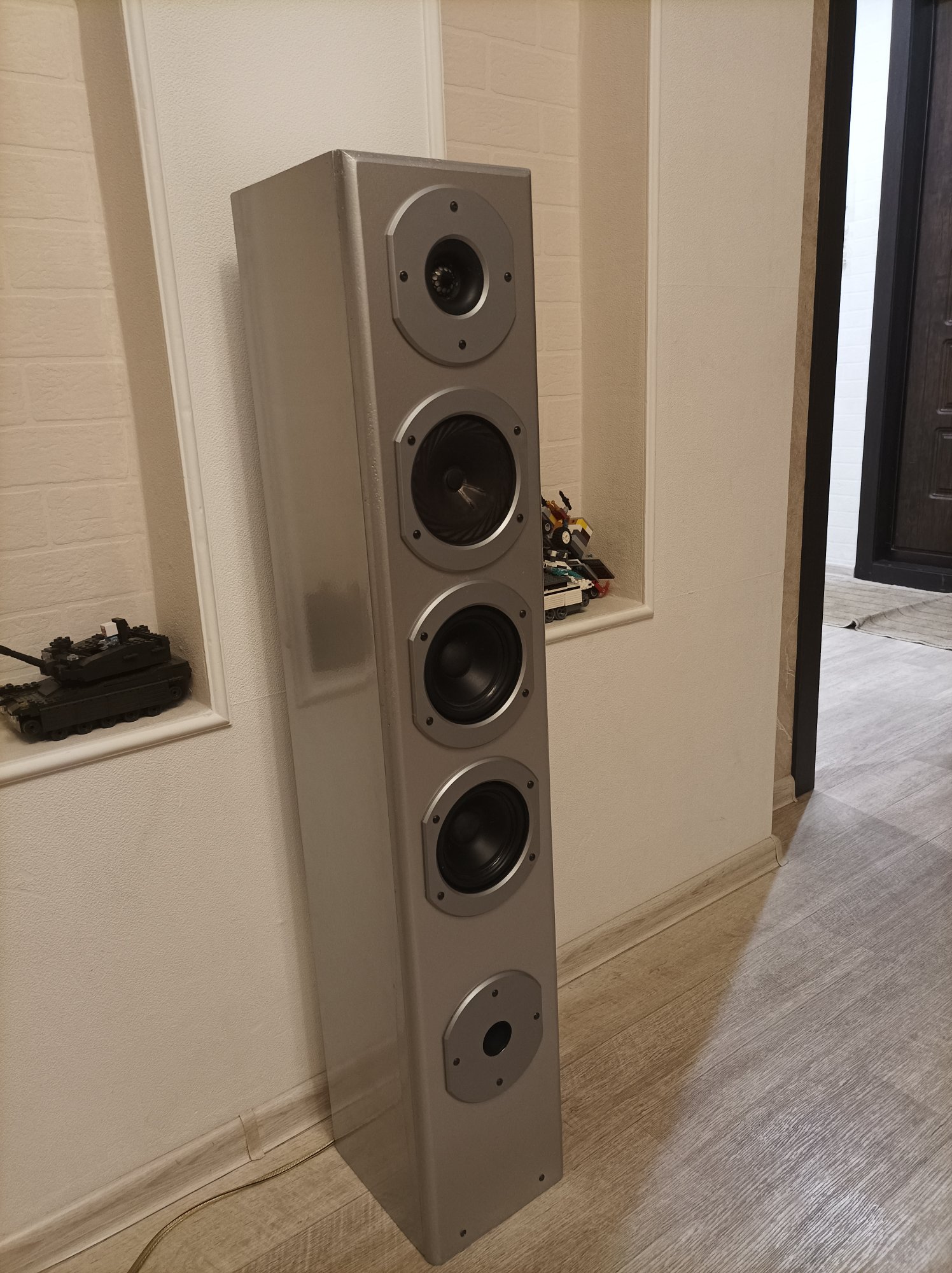

Тоже хочу! Знакомый прислал три фото акустики на 25ГДН-3-4. Оказывается я ему "помогал" при постройке... А я и не помню _shok_ smile_15
Посмотреть вложение 57452 Посмотреть вложение 57453 Посмотреть вложение 57454
Корпусы готовые были?
Имею в виду, от каких то АС.
5,301
6,848
233
Нет.
Насколько раскопал в памяти - корпуса самодельные. Года два ушло на изготовление от нуля до конечного результата.
4,603
2,744
129
Сумская обл.
5,301
6,848
233
Будут подробкости по АС?
Товарищ не очень общительный, но я попробую. Я ещё не знаю его реакции на то, что я разместил фото...
Будут новости - будет сообщение.Я ему напишу прямо сейчас.
на скока ом перематывали 25ГДН ? или заводские 4 ома?
Я не помню о чём шёл разговор с владельцем. Два года прошло. Общались по электронке. Все письма давно удалены.
Я просто выложил фото показывающие, что можно сделать на этих динамиках, потому как другой выложил тоже.
Изготовителю написал. Ответит - значит я что-то сообщу.
насколько возможно перемотать эти дины случаем нет в памяти?
Легко. От двух ом до шестнадцати.
По четыре динамика параллельно-последовательно как раз четыре ома.
Ну так посчитайте сами.
Вот здесь всё написано про четырёхомную.
https://ldsound.info/25-gdn-3-4-15-gd-14/

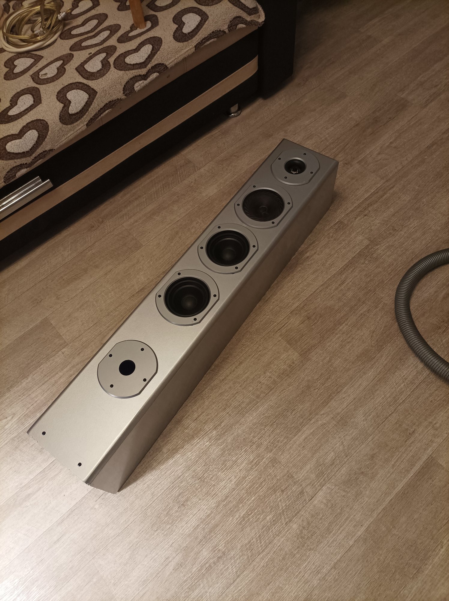

Доброго вечера. постараюсь даже сегодня. немного о колонках собраны из ДСП 16мм. изготовлены декоративные фланцы на динамики из металла. соответственно и фазоинвертор. внутри оклеены автомобильной металлизированной виброизоляцией типа stp если память не изменяет толщиной 3мм, так же в последствии стенки(кроме той на которой динамики) оклеены синтепоном. фазоинвертор Dнар 43мм, Dвн 37мм, L 74мм вместе с толщиной фланца. последовательно СЧ установлен резистор 4Ом и Lpad на 3db. картинку фильтра и подключение динамиков прикладываю, в фильтре использованы конденсаторы К73-16 К73-17, проводка бескислородная медь. наружная отделка в принципе ничего необычного шпаклевка, и автомобильная эмаль+лак, делали в автосервисе, но не очень хорошо отшпаклевали поэтому проект затянулся и колонки стояли ровно год(все думал переделывать или нет).
    39.8 KB · Просмотры: 175
    322.9 KB · Просмотры: 163
    295.2 KB · Просмотры: 130
    156.6 KB · Просмотры: 135
    177.1 KB · Просмотры: 145
    431.6 KB · Просмотры: 150
    249.3 KB · Просмотры: 179
4,603
2,744
129
Сумская обл.
Вот и хозяин, спасибо за информацию.

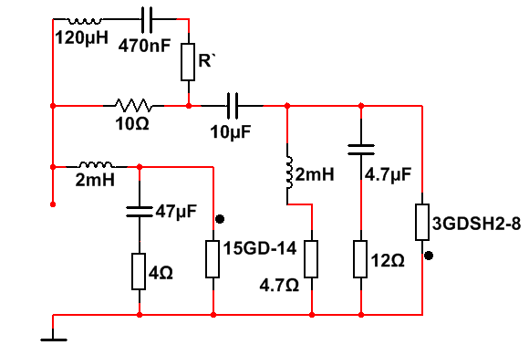

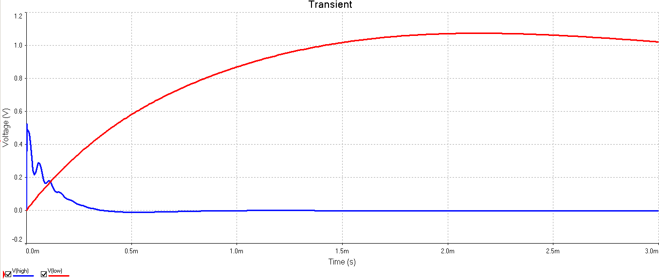

Тема для Дмитрия Уральского. Схема от Николы Каменецкого 😁

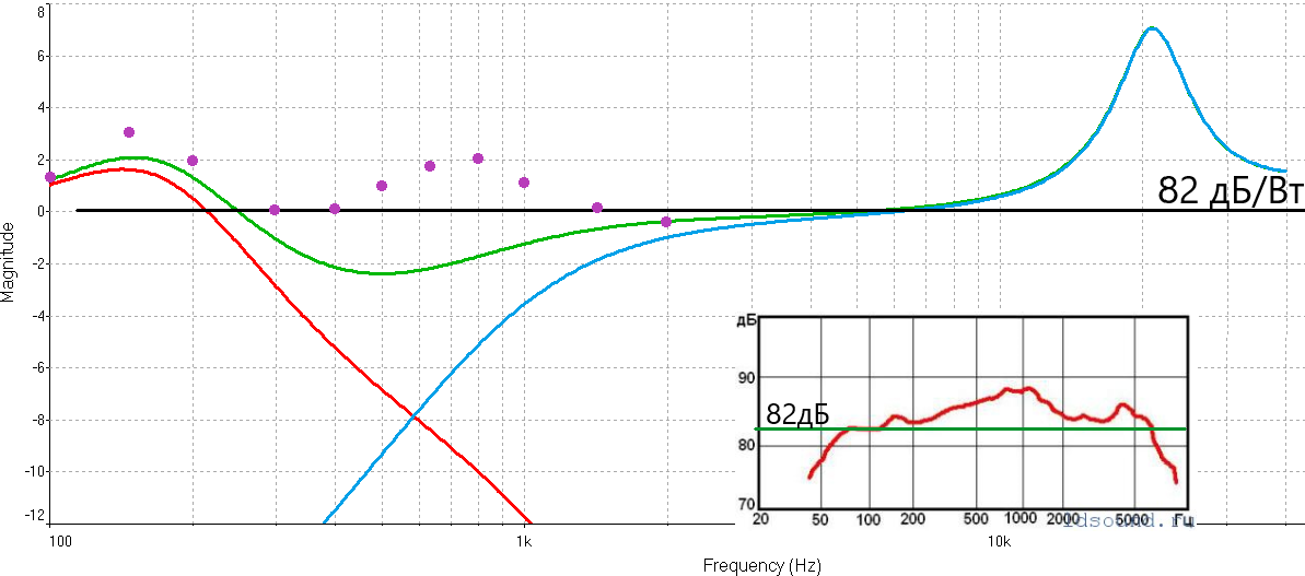

Симуляция в Мультисиме. Уровень НЧ принят 82дБ/Вт, ВЧ 93дБ/Вт. Почему - на картинке.
Динамики в противофазе. Хотел раздел ниже делать, получаются конские номиналы L&C, импеданс на 200 Гц проваливается, а горб ("накачка") на 150 Гц соответственно растёт.
С одинокой катушкой и высоким разделом таких проблем нет. Фиолетовые точки - прикидка с учетом горба АЧХ НЧ дина в предположении ровной (более-менее) АЧХ СЧ дина. Не смотрел баффл. Вполне вероятно, зону 500...900 надо валить сильнее.
Контур настроен на 21 кГц, АЧХ при R`=0. Активные сопротивления элементов учтены. НЧ катушка 0,4 Ом, СЧ катушка 2 Ом (тонкий провод). Схема замещения НЧ свежая #31 . Контур звенит, но мы не слышим ;):
Смысл: очистка совести, встроенный эквалайзер, чтобы третью полосу не хотелось полюбить... Можно вместо контура поставить конденсатор 1 мкФ, добавка ВЧ составит +1,3дБ на 10кГц и +3,5дБ на 20кГц, не то.

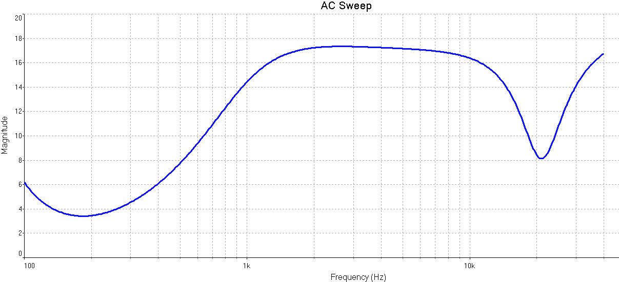

Входное сопротивление:
ОК,
Уточните размер передней панели, лучше чертеж. И, кажется, у Вас СЧ/ВЧ 4 Ома???
Здравствуйте, а если 2гд40 4-х омный? Ёмкости увеличить в два раза?

Примерно так. Но это конечно, прикидка, а не финальная схема.
К схеме есть возражения, цобель обвалит басовичка рано и круто, на срезе будут вопли, неплохо бы отслушать внимательно динамик с этой цепурой, а то и увеличить резистор с 4 ом да повыше, Ом до 10. И емкостью подвигать. Очень важная частота, про....ть нельзя.
