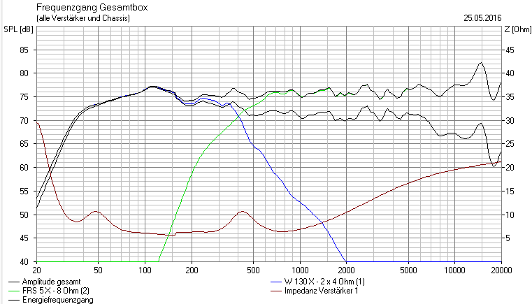

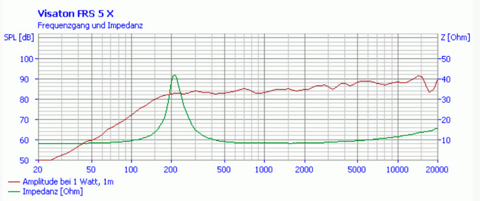

Ну тогда вопрос.
Из имеющихся в наличии и бюджетных есть Visaton FRS 5X с очень соблазнительной АЧХ и диаграммой направленности 180 градусов при 4 кГц.
И в этой ложке мёда есть маленькая бочка дёгтя - чувствительность.
Что скажете? Для ETP-1623 динамик явно не годится, но для малочувствительных басовиков?
На немецком сайте Визатона есть пример скрещивания этого динамика со сверхпозорным W130X.
Схемы фильтров нет, неизвестно как давится FRS 5X, но запас по чувствительности пищалке, наверное, нужен.

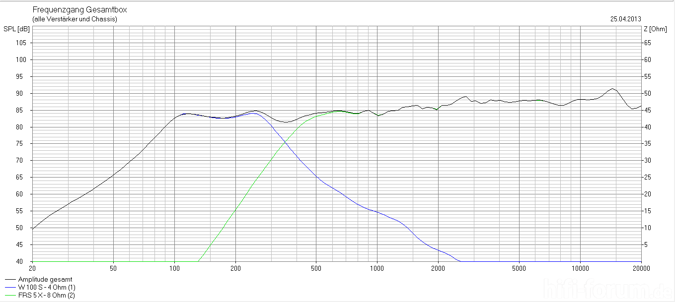

Хотя у тех же немцев FRS 5X работает вместе с Wisaton W100 S/4 а у него уже 86 дБ - обычная чувствительность многих басовиков попроще.
Но это уже из форума. Раздел на мой взгляд слишком низкий, особенно с учетом невысокой мощности FRS 5X.
Подозрительно также то, что здесь выброс на 15 кГц очень мал. Боюсь, что это картинка симулянта, а не измерений.
Что скажете по поводу этого динамика и его пригодности для замены 15ГД-11 ?
В каких системах? Если в колонках типа 35 АС, то нет. В 25АС 309 с большим напрягом. Но я не верю в ЧХ этого динамика. Нужно знать как измеряли. А то можно такую постоянную интегрирования забабахать, что просто автобан:LOL: получится. Резонансы куда деваются? Их нет, что ли? Три ха-ха!:LOL::ROFLMAO::whistle:
Вообще динамик довольно странный. При малых габаритах довольно низкая резонансная частота. Это значит, что масса подвижной системы сравнительно велика, причем за счет массы самого диффузора. Косвенно это подтверждает сравнительно малая чувствительность.

АЧХ двухполоски на сверхпозорном W130 и ширике FRS5 совершенно достоверная, два урода нашли друг друга. Коля верно пишет про то, что некая особенная ровность ачх сочетается с нижайшей чувствительностью, что говорит о тяжелой подвижке и невысокой детальности.

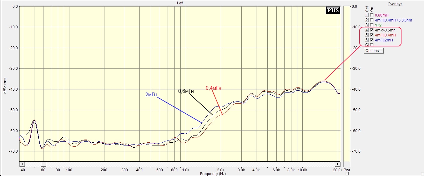

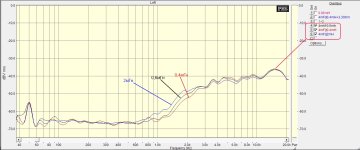

Александр, подскажите пожалуйста! Будет ли критичным,в ВЧ звене, использование 0,3мГн вместо 0,4? Для второго варианта схемы, на Пирлессах.
П. С. Дело в малом... Думал использовать катушки, которые предполагали номинал 0,5 (хотел смотать чуток). Их мне прислали по запросу из Бердска (знакомая многим контора, которая сейчас продаёт якобы восстановленую технику). Я принёс их для верности на работу, померял... Просто беда, слов нет! Они оказались 0,15мГн... Жесть... А я думал, что так середина выпирает у связки 10гдш и 1гд-50.
Недавно мотал катушки для вч фильтра, на 1,1 мГн ушло 20 метров провода 0,5мм. Учитывая кватратичную зависимость набега индуктивности с числом витков, можно взять 15 метров, получим что-то там.....0,45-0,5мгн. Сейчас уточню в программке
Провод 0,5мм, 10, 1 метра, намотка толщиной 7,35мм, внутр диам 14, 5м наружный 28,9мм.Омическое катухи 0, 88 Ома Индукт 0,4 мгн

Я тут Визатоновские четыре катушки на 0,68 решил померить купленным недавно LCR-T4. Итог: 0,59, 0,57, 0,58, 0,58. Померил, когда то на заводе накрученную 3,3-показал-3,25.
Я на работе мерял. В лаборатории. Там крутой индуктомер у ребят, калиброванный... Они обычно, вводят несколько параметров, прежде, чем проводить измерения. Частоты,токи и т.д. Поэтому им можно доверять. Домашнюю мерилку, даже не хочу приобретать, после этого аппарата))
