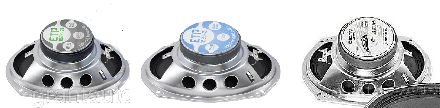

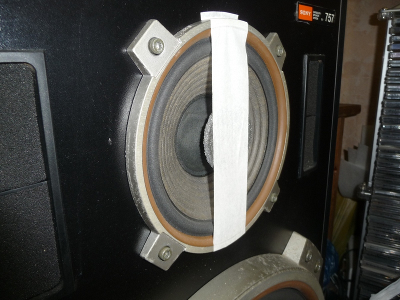

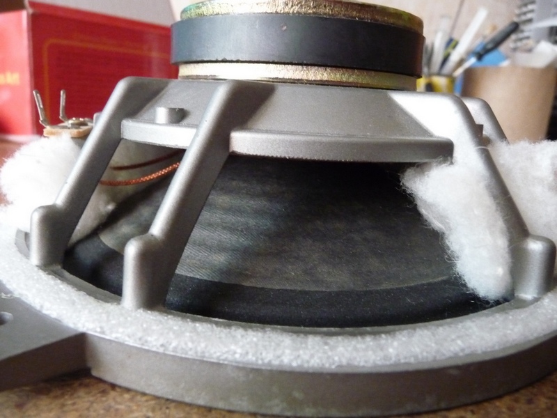

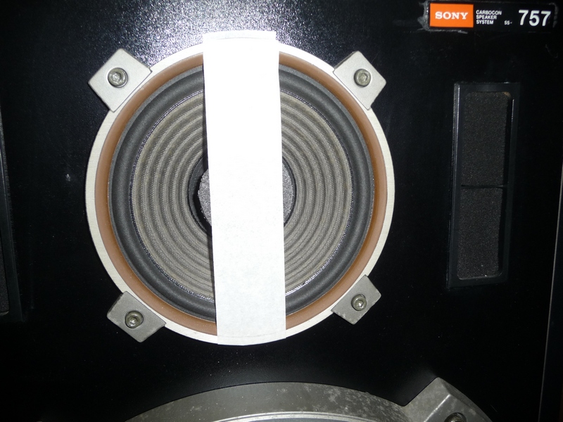

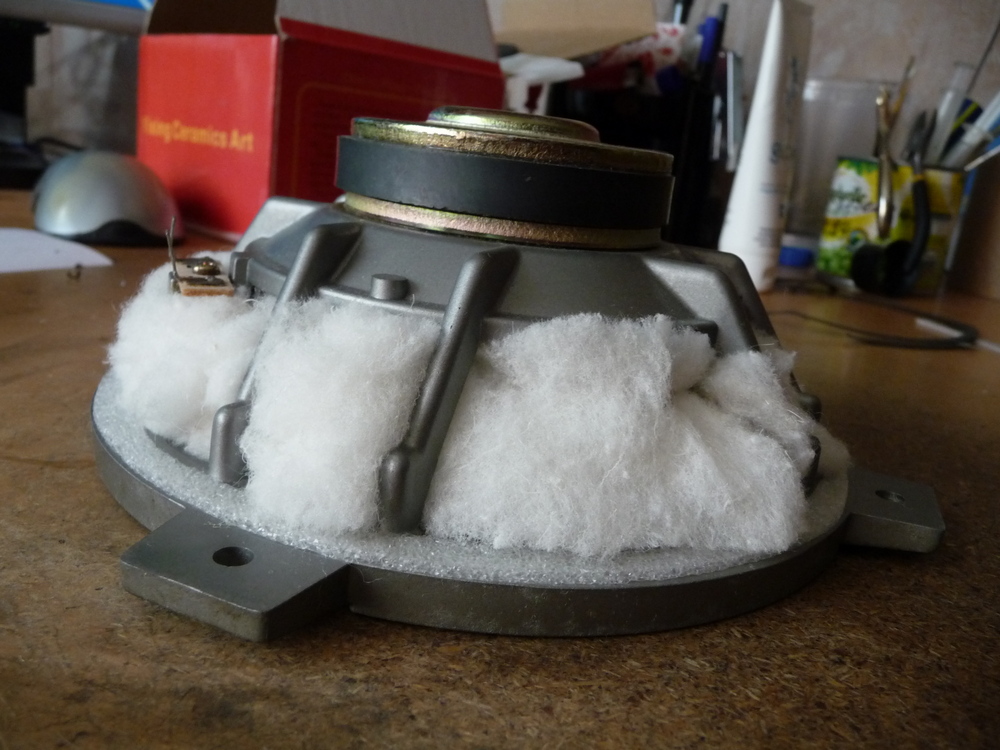

Было нечто подобное на акустике: "SONY SS-757". Боролся с СЧ динамиком. Сначала приладил такую хренотень
А потом не стал миндальничать и "толкушкой напихал" не пойми чего! Точно не синтепон и точно не вата, но что-то синтетическое похожее на вату.
На этом сердце и успокоилось. Рекомендую если СЧ визжит, а залезать в разделительный фильтр - религия не позволяет. Плотность набивки зависит лишь от степени глушения. Главное, чтобы диффузор после "набивки" оставался в своём статическом состоянии. Позывом к внедрения такой "шубки", стали НЧ/СЧ динамики от "SONY SS-7330 ULM", со своими хитрыми колпаками.
У меня такой наполнитель в подушке от мебели.
Вы пошли дальше и дали непосредственный контакт поглотителя с диффузором. Так влияние существенно больше.
24,908
11,604
холофайбер для подушек и пинджаков - у него нить это трубочка, пустая внутри. Отсюда и тепло хорошо держит.
