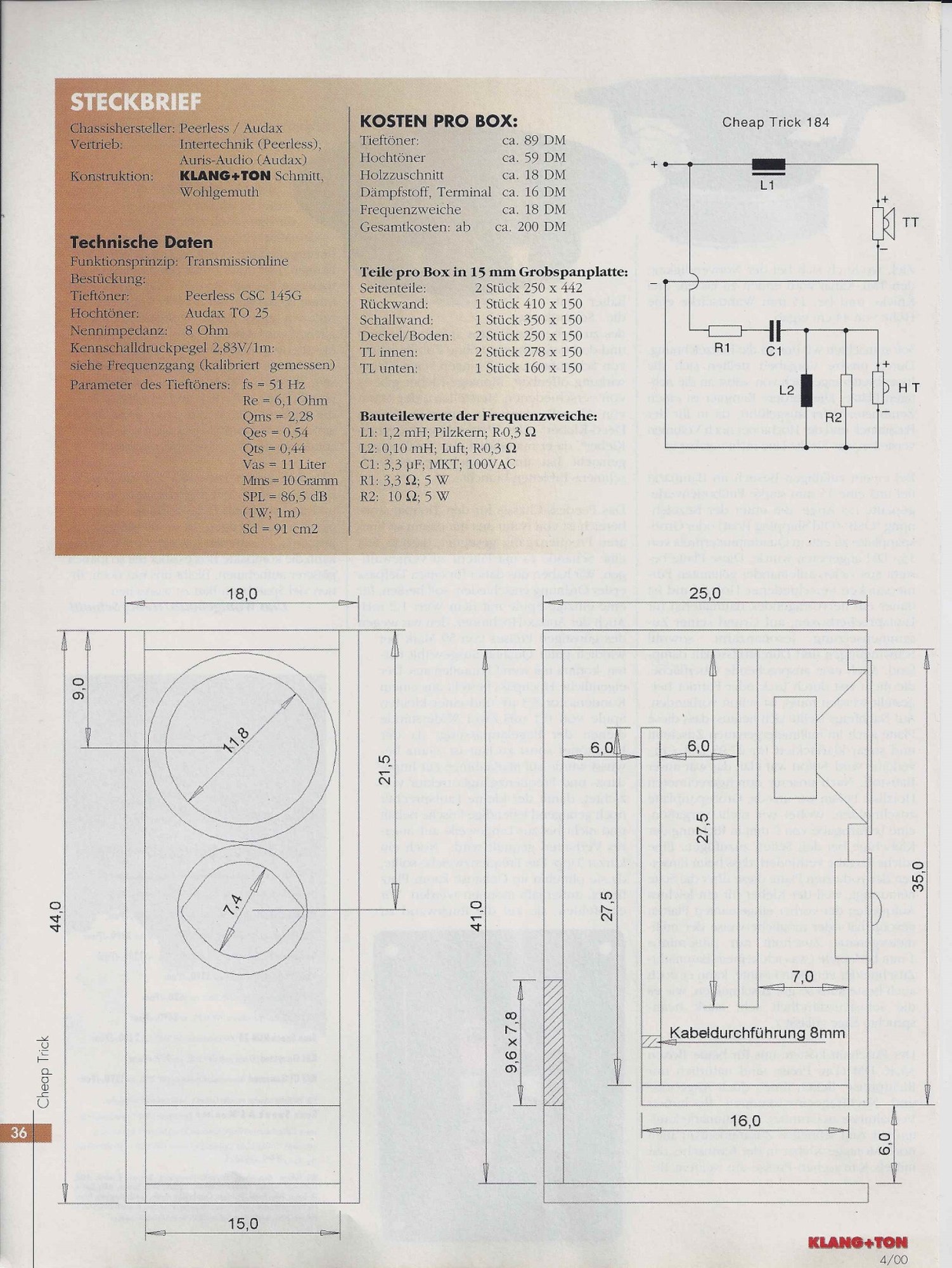

Интересно в этот лабиринт можно 25гдн-3-4 поставить? Параметры с исходным почти совпадают.
У этого нет смещения динамика на треть. Без него образуется дырка в излучении лабиринта. Так что нежелательно.

На четвертой странице все графики. Вроде дырок нет.

Пищалка Аудах , сильно знакомая, с привычной ямой на полке. Которую финны подравняли хитрым фильтром в их Аудиенсах , а германцы оставили как есть.
Здравствуйте!
Ставьте на здоровье, длина лабиринта "подойдёт" под 25гдн-3-4. Только про звукопоглотитель (войлок на стенках, кроме выходного колена -- там можно не клеить его) забывать не надо.
