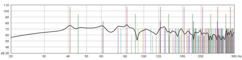

Превосходная АЧХ. спасённая удачным местом прослушивания. А соседей Вам не жалко, понятное дело.
Соседи наоборот очень рады, что я оседлал румгейн. Саба не слышно не только у соседей, а даже в соседней комнате при закрытых дверях.
Объясняется очень просто - в точке румгейн, вокруг точки и в других комнатах сабовая полоса в минус эдак 10-15Дб.
Тот факт, что небольшой ширик с пупочком тянет до 20 кил , еще не делает ширика пищалой, потому как мембрана у него толще , детальность хуже , и тонкие ВЧ звуки окрасятся призвуками жаренной картошки .
Ээээ... все не так ужасно. Вот такой ширик от BOSE прекрасно работает пищалкой с искажениями на уровне 0,15%!!!! Частота раздела - насколько низко сможете согнуть НЧ пассивом басовый динамик без килограммовых индуктивностей. Т.е. практически в любом месте. Найти подобную пищалку - анреал.
ПС Ну, и личный опыт с 2гдш-16 должен о чем-то говорить.
Положение излучателя в самом углу = максимальное возбуждение стоячих волн по двум коодинатам. Румгейн - это такая расчёска из острых пиков, максимально расчёсистая также в углах. Но Вы же не в углу измеряли/слушали, правда?
Если двери - сейфовые)) Это просто работа КРГ, ну и повезло, что резонансные КДП не совпали с резонансами других комнат.
Но я не вижу резонансных пиков на АЧХ!
Нарисуйте расстановку всего в КДП.
В углу :)
Саб в одном углу( с ТВ вместе), мягкий угловой диван напротив в другом. Комната квадратная 4,1х3,8.

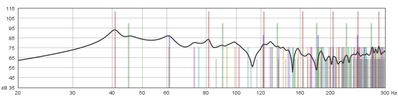

А это с активной сабовой ловушкой( ака эрзац DBA) в углу за ТП.
И тоже весь бас остается в комнате. Наружу - ничего! Хотя заметно пониже играет.
Сабовая ловушка съедает румгейн. Бас по комнате более равномерен. Т.е. образуется достаточно просторный "свитспот". Но, не хватает "жира" и немного сложнее реализация.
Разобрал эрзац DBA и остался с румгейном. Когда слушаю музыку, либо смотрю кино - сижу в одном месте на попе ровно. Когда занят своими делами, пофиг на дыры и горбы в АЧХ.

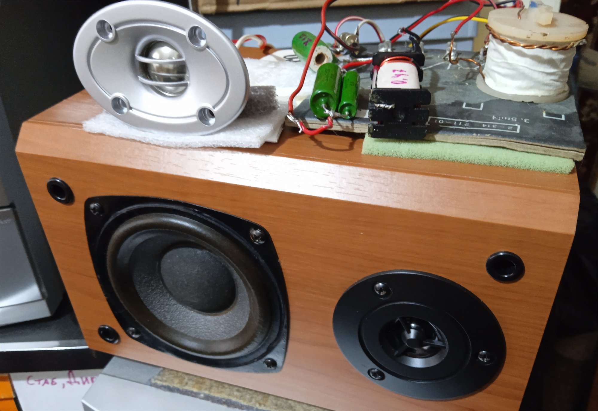

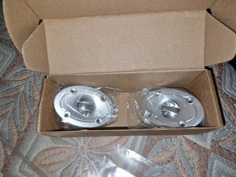

На авито часто выбрасывают пищали JBL Northridge E20 (6 ом) купил на попробовать цена вопроса 1000руб пара.
Есть кетайские, есть и мексиканские мне попались кетайские ))
Материал ВЧ динамика №1 металл, 19-мм мембрана высокочастотной головки также представляет собой двухслойную структуру: полимерный купол с титановым покрытием. Излучение твитера подправляется согласующим рупором.
Неодимовая магнитная система, катушка охлаждается ферромагнитной жидкостью. Частота разделения кроссовера 3000 Гц.
Фильтр 2 порядка собрал, что было под рукой.
НЧ катуха 0,8 мГн дин 6 ом.
ВЧ 3,2 мкф, катуха 0,47 мГн гасилка 3 ом.
Пока слушаю неспешно.
Не знаю каким порядком и на какой частоте они делятся, но выходят из строя достаточно легко. Намотаны алюминием в меди. Чинить их то ещё удовольствие. Задаром готовы многие, за деньги - мало кто.
НЧ - не громко сказано для того, что на фото? Там добротность за 1,5 легко, с горбом на 130 Гц.

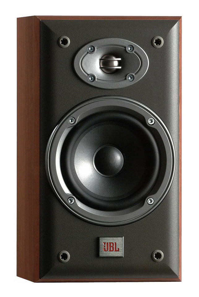

На фото взят корус от Диалогов, НЧ японец, рядом с право ВЧ китаец он отключен, верху Джибелевский китаец на пробу.
Джебель лекго переигрывает Диалоговсий китайский пискун
Во первых его пришлось душить 3 омами, что говорит о высшей чуйке, по звуку он не шипит потому как 2 порядок, а не 1-й.
Верх мягкий хоть от и на подложке метала, звенит не назойливо.

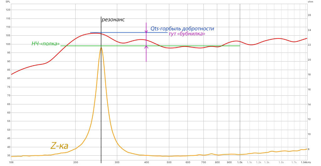

Андрій
где можно найти информацию?
Наскоро попытался изобразить каляку-маляку (уж не забаньте;)):
на Z-ку можно не смотреть (а ХЗ с какого дынамэга эта картинка)
А далее "по дяде Саше"
*) по резонансному ґорбылю на АЧХе (без Z) ошибаюсь с Fs на пару Гц.
Qts (около двоечки) "для приґлядки" видна по тому самому ґорбылю.

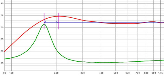

Спасибо, понятно.попробую определить и сравнить.

Обычно пузырь от выброса на ачх лежит правее пика Z-ки
Для варианта добротности =1 отдача динамика на пике z совпадает с уровнем полки, а правее частоты резонанса уже виднеется небольшой пологий бугорок , намек на выброс . Ничего нового, картинка строго по учебнику. Другое дело, получить ее лично непросто.
Таки так, пузырь ползёт вправо, коґда дин в ящике.
Какая-то маленькая кампутерная колонка з заткнутым фазиком
Объём ящика и эквивалентный вне обсуждений.
А в свободном пространстве пузырь Qts>1 практически чётенько над пиком Z
