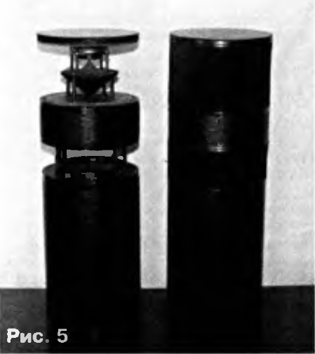

Нижнее вложение не разворачивается...
Дмитрий Б.
18 Янв 2022
1,820
1,501
73
Чуть крупнее. Другого нет.

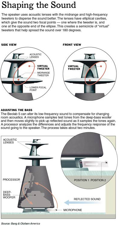

А! Так это Бэнги. Чудотворцы известные. Этим колонкам пошла бы реклама типа такой:
С нашими колонками вы не только услышите любимого исполнителя, но и увидите складки на его пиджаке.

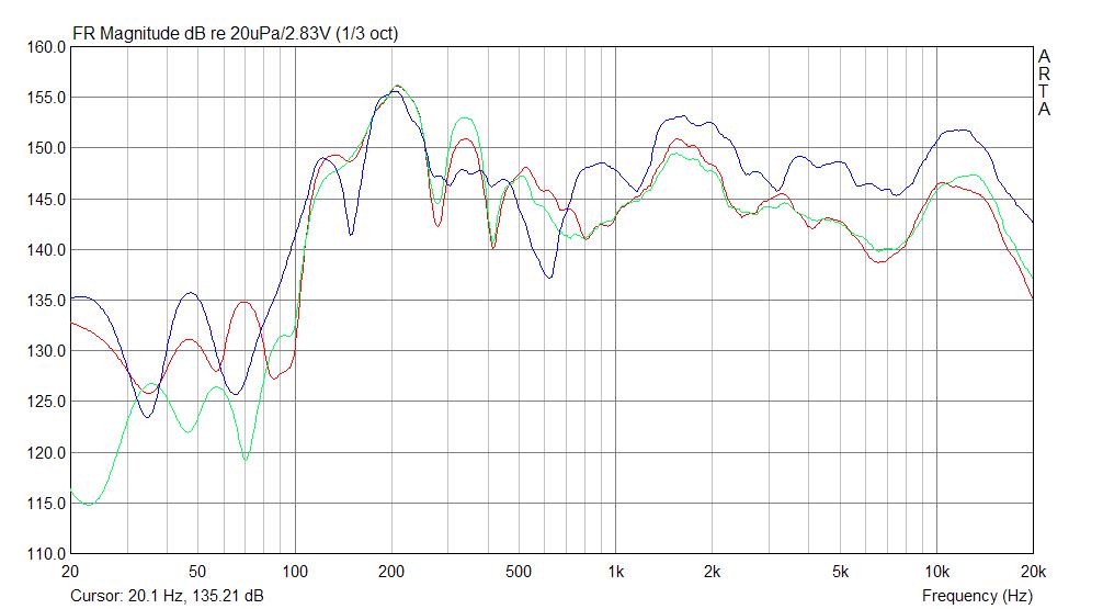

Интересный материал. Не просто болтовня. Хотя бы АЧХ представлены и выводы какие то.
Дмитрий Б.
18 Янв 2022
1,820
1,501
73
Кто готов измерять и проверять?
Задарю первый блин.

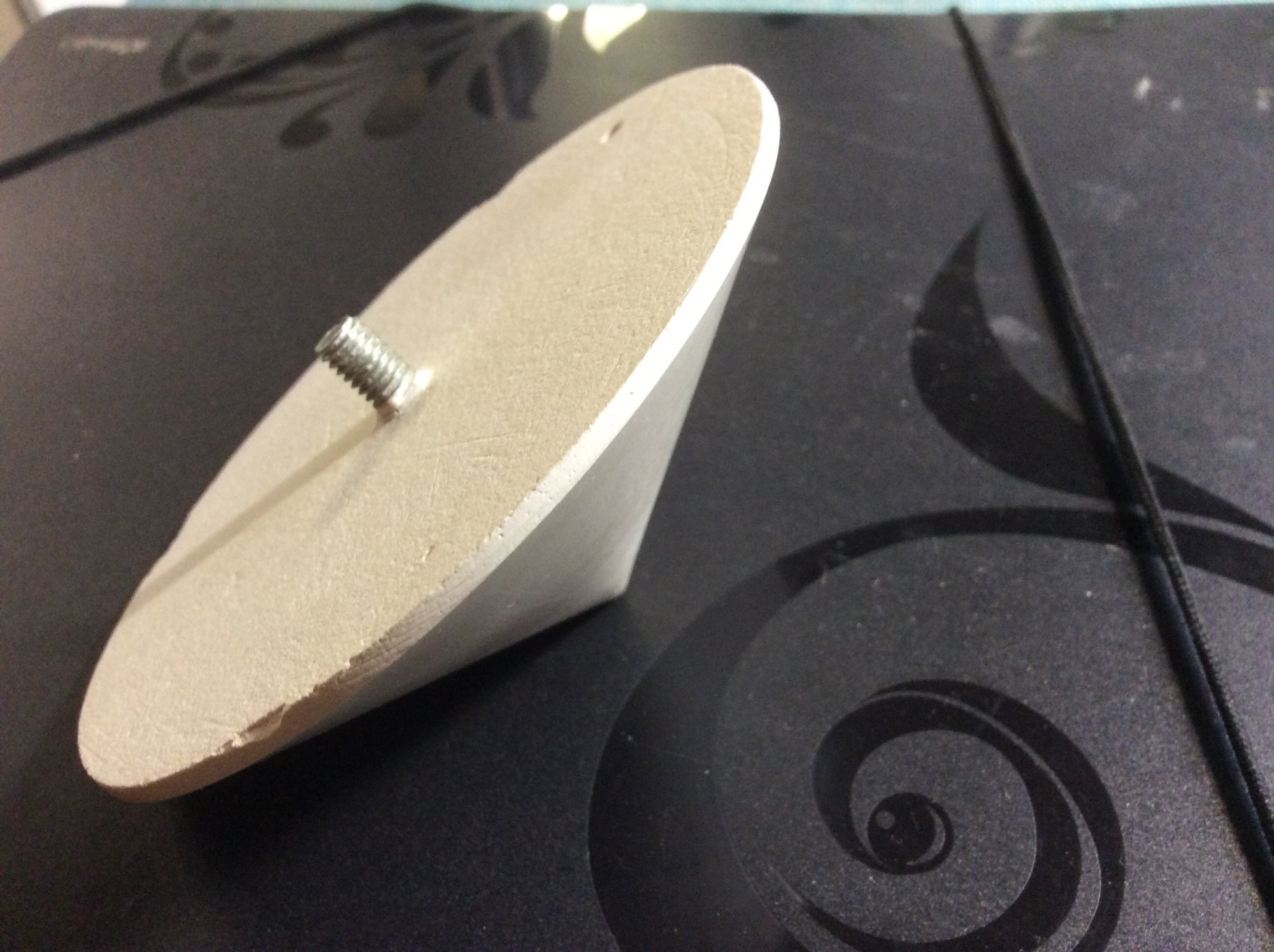

Супер получилось.
А такую слабо сделать.
Нет, не слабо. Но это не очень правильный вариант, ну и много силикона нужно, а он дорог.
Если придумаю бюджетный способ, то сделаю.

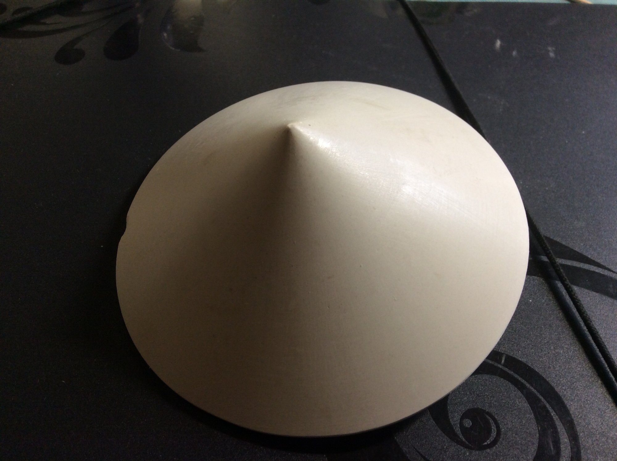

Блин №2. Мрамор типа итальянский.
Из бумаги склею, микрофоном гляну. Когда точно- неясно пока.
Зачем что-то клеить, тем более из бумаги.
Почтовый адрес в личку киньте, пришлю почтой.
На днях ещё замучу с эллипсом в образующей.
