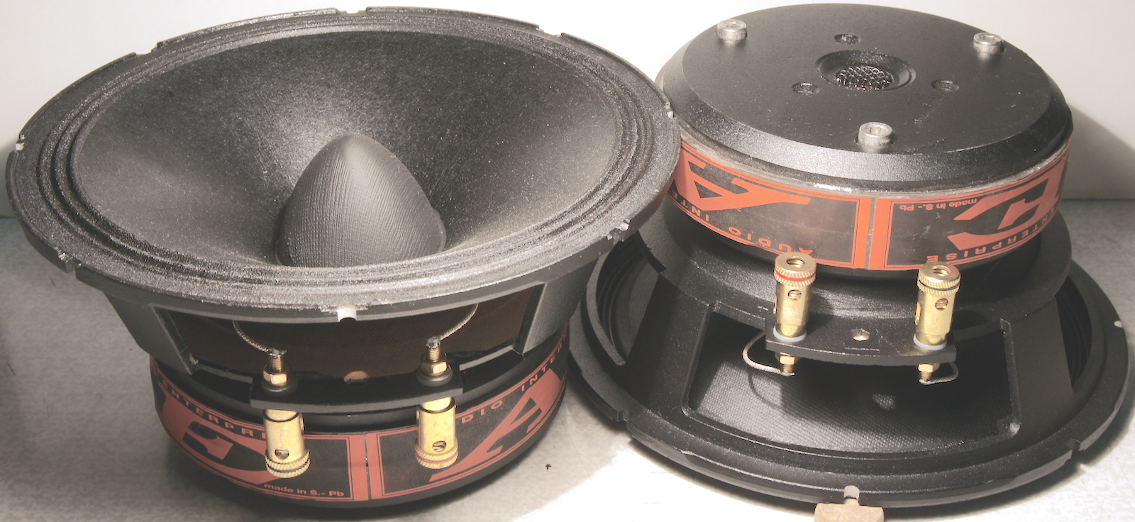

Что так можно клеить ЦШ? Никобальта на вас нет, он бы рассказал.
если радиальных изгибных моментов не будет тогда вполне реализация нормальная что правда вся грязь кроется в вопросе установке пыльника\колпачка\соски в его расположении .
5,026
3,130
145
Серьёзно? Ну ок.
3,993
514
83
Можно и нам, но стоит ли?
Это Вам решать. При наличии опыта конструирования и сборки — можно.
Это Вы самую суть ухватили. В штатном исполнении соска клеится напротив шайбы (с другой стороны диффузора), в этих динамиках соску обрезали на 1.5 мм, её диаметр уменьшился и она встала между катушкой и шайбой. Клеевой шов усилил диффузор в нужном месте, т.е. дополнительного усиления и соответственно дополнительной массы нет.

Кажется я тоже самую суть ухватил:
Вопрос уточнение, есть ли усиление или его таки нет?
3,993
514
83
Дополнительного усиления нет. Приклейка колпака, она же локальное усиление диффузора есть. Колпак в любом случае клеить пришлось и клея на это ушло ровно столько же как в любом другом похожем динамике.

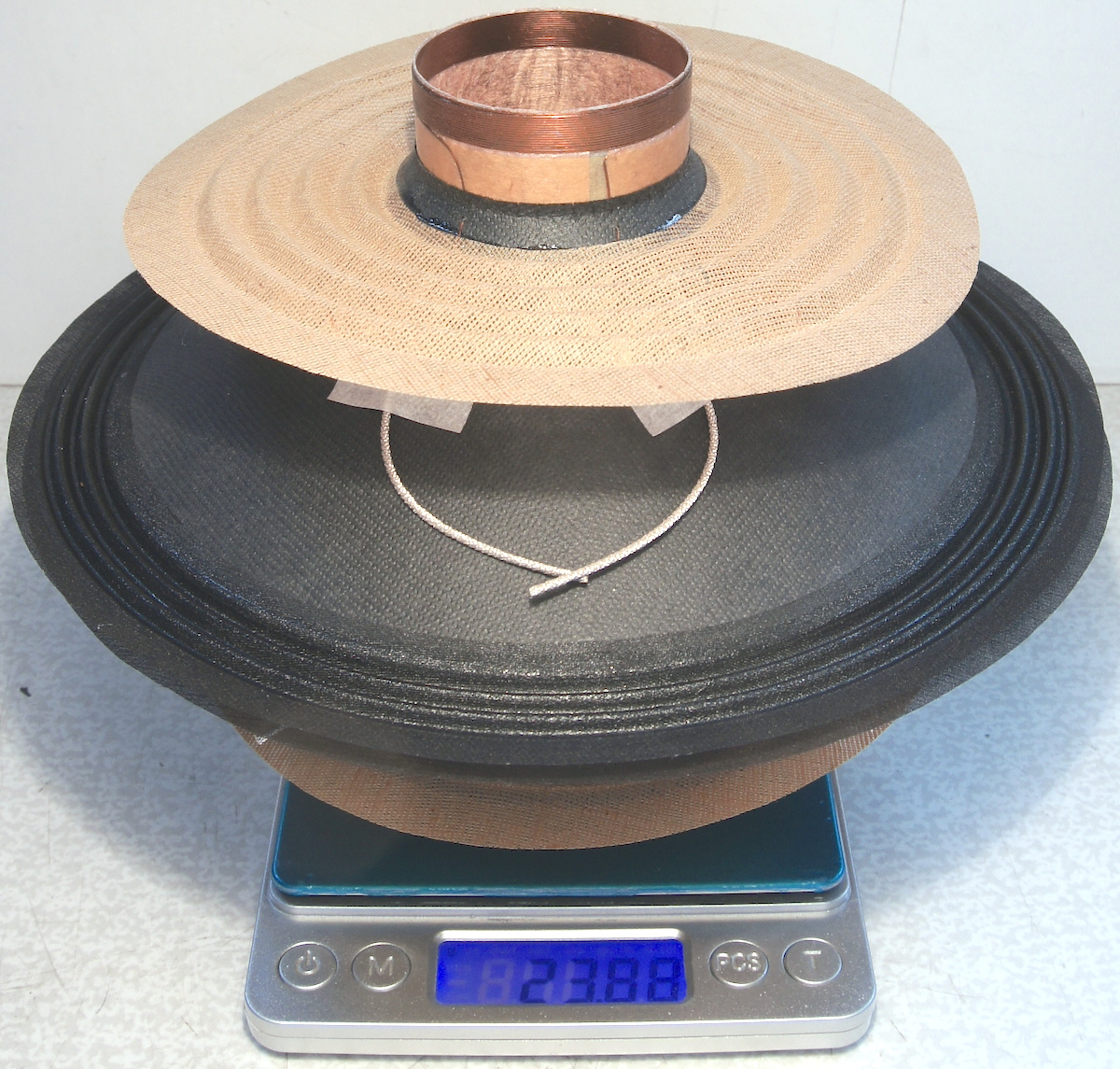

Шайб у нас полно самых разных. Тебе не понять что когда плоскость приклейки шайбы находится несколько выше места положения шейки диффузора, то какую плоскую шайбу не ставь, они все приклеятся примерно в одно место. Коробок только если вверх ногами. Так делают некоторые производители, но это не наш метод.

Меняйте диффузор.
Часть периода шайбы идеально совпала с профилем диффузора в одной точке пространства, при этом шайба и подвес в горизонтальном положении.

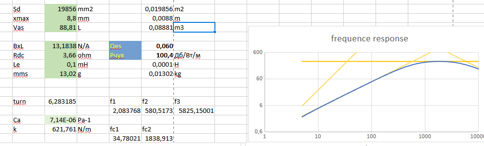

Расчёт как всегда немного отличается от реализации. Завтра сделаю коррекцию.
Вес очень заманчивый, значит диффузор очень тонкий.
Это не просто отлично, это удивительно что так совпали рама, подвес, диффузор и шайба в одном месте. А то что катушку вклеили меньше диаметром, то это как-нибудь переживём.
не катушку вклеили слишком маленькую, а диффузор слишком глубокий для корзины от 35ГДН, и не было другого выбора.
Так как диффузор очень тонкий а по заявлениям мидбас (хотя конструкция ШП или СЧ) то в этом промежутке от горла до ЦШ будут возникать излишние напряжения что испаганит звук, а в будущем и вовсе может заломать когда пропитки от длительной работы перестанут работать.

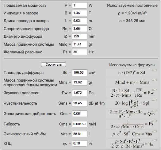

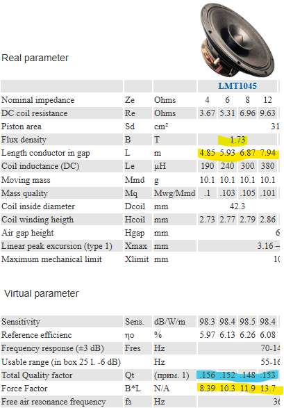

И так что мы имеем, 8" динамик с весом подвижки в 13 грамм и 9м длинной провода, весь в зазоре, линейный ход в 1мм и магнитная цепь 4А-32. Дмитрий не написал какая индукция в этой цепи, но я посчитал при разных, от 0.9 до 1.2мТ. И что получается Про закрытый ящик мы вообще говорить не будем там просто СЧ динамик получается. Нижняя граничная частота по -3дб, все цифры примерные и основаны на расчете.
При 0,9мТ ЗЯ 4л - 185гц. ФИ 6л - 120гц, чувствительность динамика 95дб/вт. Но мощность, при которой не будет превышен линейный ход в 1 мм в ЗЯ 6-7ватт, в ФИ 10-15ватт. Конечная громкость 107-110дб соответственно. Это очень громко.
При 1,2 ЗЯ 1,2л - 325гц. ФИ 3л - 165гц. Чувствительность 98дб/вт. Из за того что контроль динамика увеличился, то мощность перевариваемая динамиком тоже выросла до 30 ватт, причем не важно ЗЯ или ФИ, линейного хода в 1мм хватает. Соответственно громкость тоже выросла до 114-115дб.
Насколько эти конструкции жизнеспособны, объем колонок слишком мал для 8"динамика, это не наша головная боль. И получить ниже 160гц, при данном конструктиве не получиться, ни путем пассивных коррекций, ни активных. Ход будет сильно увеличиваться потеря контроля, весь звук свалится в кашу.

Соглашаться с чем? С формулами? Об этом рассуждают с момента появления форумов по акустике. Причём больше всех за формулы ругают меня.
Планировал в понедельник выложить фото и расчёт параметров. Не вижу препятствий это сделать.
Но можете уже сейчас посчитать примерно. 0.9Т — не надо, не стали бы у нас такие цепи использовать, да и 1.2 тоже, начините с минимума 1.3.
перепроверьте ваши расчеты еще раз
здесь тоже.
Хотите поспорить?
все здесь знают формулы и применяют их.
Тот, кто знает формулы и умеет их применять давно сделал себе таблицу, куда достаточно ввести исходные данные и одним нажатием кнопки (или без этого) получить все возможные результаты расчёта.
