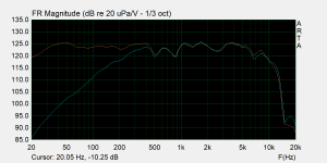

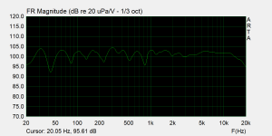

Немного картинок. В ближнем поле с коррекцией и без в ЗЯ 8л.:
В точке прослушивания (обе АС), с ВЧ, с расстояния 2 м.:
Уровень звукового давления соответствует реальному. Усилитель TAS5624, питальник временно от ноута - 19В однополярного. Мощность сами посчитаете.

коррекция - 25дБ! Да, он у тебя гудит как паровоз.
Покажи ГВЗ, переходную и импульс с коррекцией.
Он у тебя клиппирует по низу на последнем графике.

Может сравнить своё ближнее поле (синий график) и расчетный график
Легли один в один, как говорится.
у меня ничего не гудит:
Чо, правда? Я смотрю ты Кашпировский - по АЧХ клип увидел smile_1
Чёт я в великих сомнениях.
8", 30 Гц, 125 дБ это 341 мм ход.
Верхний график не нормирован по давлению. На этой частоте 105 дБ, что тоже неплохо.

Беда в том (а может не беда, а наоборот), что с помощью коррекции практически у любого дрянного динамика можно АЧХу в струнку вытянуть. И не только АЧХу, но и ФЧХу. Если применить цифроактив, то и вообще плевое дело. Но вы ж сами понимаете, что ,если говорить про ваши замеры на низах, хотя бы про 50-60 Гц, то рулить всем будет рабочий ход диффузора. А это и есть камень преткновения любого НЧ динамика.
Вот смотрите. Допустим, на полке, которая у вас начинается с 500 Гц вы закачиваете в динамик 1 Вт. Все условно конечно. Значит при вашей коррекции на 50 Гц-ах надо закачать чуть ли не 200Вт. Не кажется ли вам, что это дохера? А если еще и приплести комнатные моды в небольшой комнате, которые отнимают бас у колонки, то и 25дБ будет мало! Конечно все на вкус. Я например басофил. Ну люблю жирненький басок! Что тут поделать?!
Посему, очень любопытно посмотреть на график нелинейных искажений в зависимости от мощности в полосе частот с 50Гц до 500Гц.
