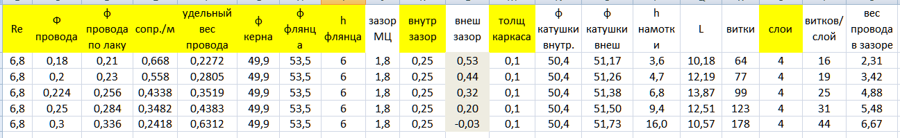

8" НЧ на магните 50ГДН-3
На 8 Ом L больше ведь.
h намотки для одинакового кол-ва витков в слое, в реале она будет больше
Вот что таблица животворящая делает.
Оптимальный наружный зазор совпадает с максимальной L.
Всё-таки удалили упоминание про вес, а совет сделать тяжеленную катушку с мизерной L почему-то оставили. Раз оставили - смотрите на вредные советы и делайте наоборот.
Напомню, фланец 6 мм, и начнем сначала: с теории увеличения мощности мотора и L в зазоре, то да логично затолкать чем больше витков в зазор и сделать катушку в высоту фланца, но не будет хода, и добротность будет слишком низкая. Так как геометрия МС не подвергается изменениям, в нашем случае нужно искать компромис между ходом и L в зазоре, как выше советовали, я думаю что провод 0,224 двумя сразу, и 4 слоя, длиной 12 мм, в параллель лучший вариант заполнения зазора не спец проводом.

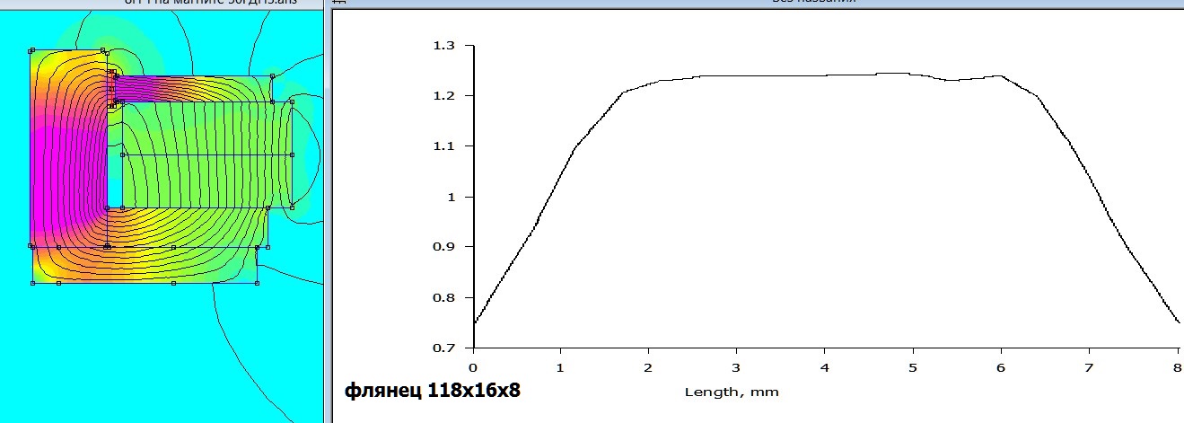

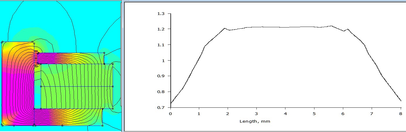

на практике В будет поменьше, но всё достаточно вкусненько выходит:
а если на нижний флянец приклеить железное кольцо, ну.. например такое, то ещё вкуснее выходит

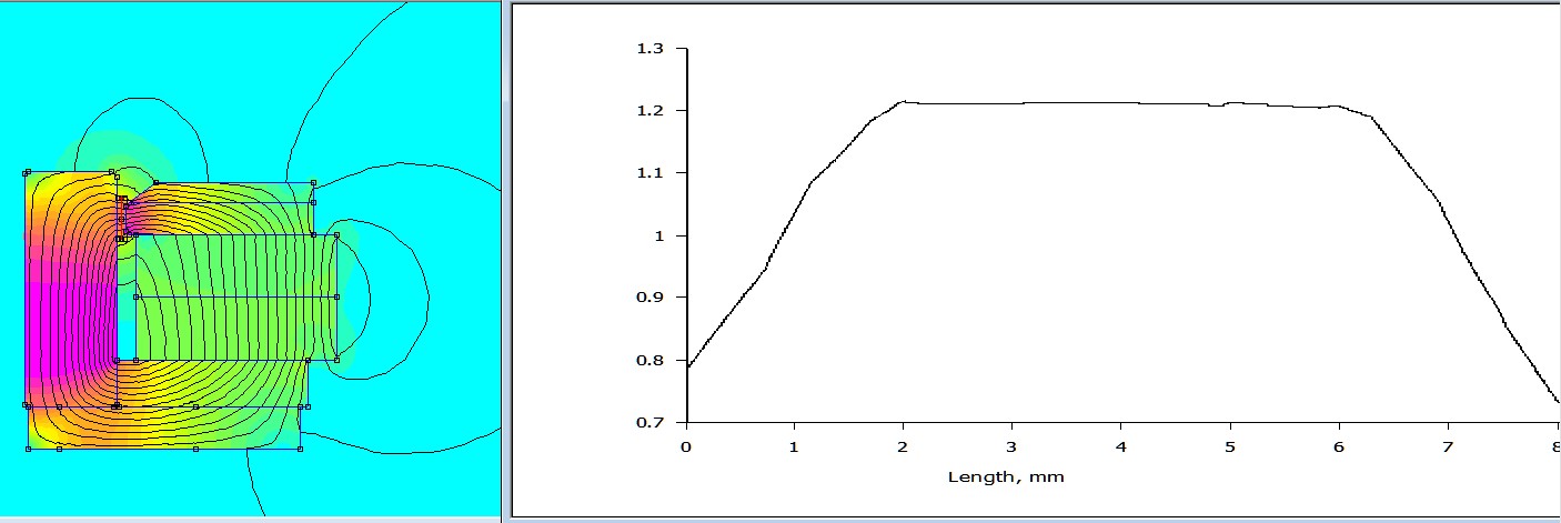

ой, на другом фото увидел, что керн на 5мм торчит над флянцем. правильнее будет так:
Посмотреть вложение 51219Посмотреть вложение 51220

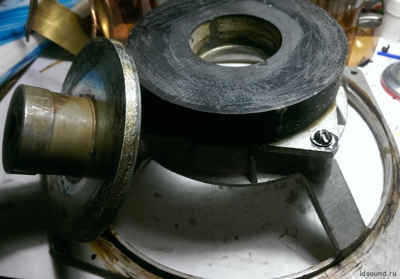

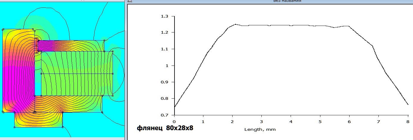

Какой диаметр доп железа, что Вы рисовали?
Нашел у себя фланцы:
80х8 мм,
82х5,5 мм,
114х3,8 мм
90х3 мм
Есть смысл их доклеивать сзади? Или может несколько. Это единственный вариант доработки МС, что могу сделать.

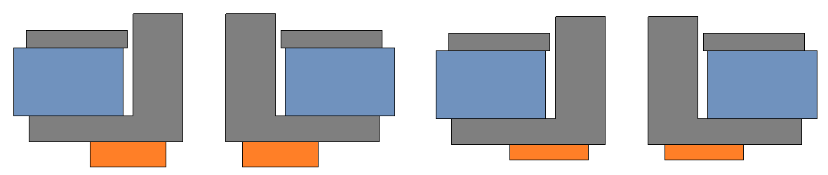

Схематически набросал МС с парой подходящих фланцев, что имеют наибольшее сечение на повороте керн-нижний фланец.
у флянцев дырки какие?
80х28х8 мм
82х27х5,5 мм
114х25х3,8 мм
90х25х3 мм
я взял из Ваших самый большой, один от себя. В принципе, тенденция понятна, но за разъяснениями надо к

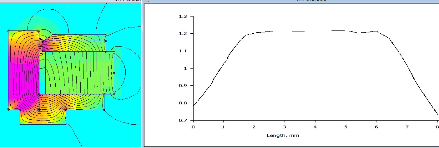

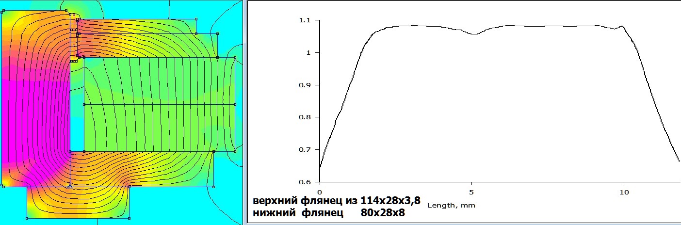

Сверху нарисовать вера в потери не позволяет?
Константин, пририсуйте этим упрямцам фланец 114 толщиной 3.8. Надо только ему отверстие расточить.

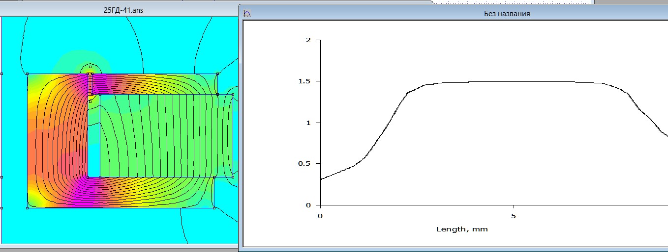

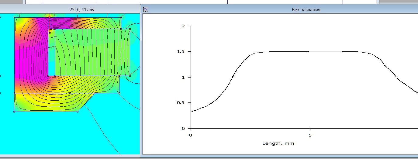

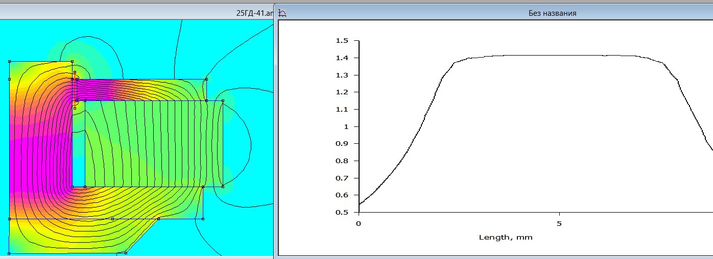

Самые большие потери в этой МС в месте кольцевой проточки на керне. Сделана она специально, для насыщения магнитной цепи. Что резко уменьшает искажения динамика.
Даже второй магнит "в противофазе" на нижний фланец ничего существенного не изменит.
Повлияет большее количество меди в зазоре, при чуть меньшей, чем в 50ГДН-3 высоте намотки.
У динамика будет существенно более сильный "мотор", чем у 50ГДН-3.
Минимальная полная добротность, которую получал в новой, свежеспроектированной головке, была 0,09. С плавной регулировкой до 0,35. Динамик 8 Ом.

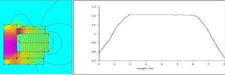

Модель надо подкорректировать - керн с кольцевой проточкой снаружи, Т-образный, и с отверстием внутри.
Спасибо. Не уверен что получится расточить дополнительный верхний фланец до точности сотых мм.
Модель надо подкорректировать - керн с кольцевой проточкой и отверстием.
Да, керн по виду как гриб. А отверстие вроде есть на моделировании, это половина МС.
Была же задача использовать заводской фланец, без всяких переточек, и дополнительных накладок.
нет не надо это же я делал модель =)
просто Константин добавил в неё железок и картинку обрезал удачно =)
доп. железка на нижнем фланце сл. толстая и имеет большое отверстие - не подходит.

Может Вы сможете объяснить чем лучше мотать в 2 провода ? Какие при этом аргументы за это дело ?
Больше L в активном зазоре, лучше заполнение, аксиома плоского провода. Провод тонкий, чтоб получить нужное сопротивление мотаем сразу с 2-х катушек и соединяем в паралель, получается две идентичные катушки.
- Назовите способы уменьшения добротности =)
Повысить силу магнита, или магнитодвижущую силу, (намотка 4 слоя в 2 провода, без переделки МС)
Снизить резонансную частоту, увеличить демпфирование подвеса (сменить на другой, более гибкий)
Использовать медный каркас, токи фуко, (не рекомендую).
если есть эскиз керна, давайте, подкорректируем
Зачем эскиз, нужны точные размеры.
У меня сейчас нет в наличии отдельного нижнего фланца с керном от 50ГДН-3.
Может у Игоря Германовича сыщется, или в записях найдет размеры.
Токи Фуко можно уменьшить, если очень нужно. Продольными разрезами в каркасе.
Обычно токи полезны, для снижения механической добротности.
А "лучше заполнение" если это параметр такой тогда складывается он из чего?
А кто намекнул о сопротивлении что оно лучше в случае намотки двух катушек параллельных?
А две катушки в итоге чем лучше чем одна?

1. с подвесом, цш определились?
2. было бы интрересно сравнись в сабвуфере нууу с тем же 35ГДН-1-8 (25ГД-26Б) , надеюсь, найдётся в наличии
От 10ГД-30 подвижка и рама. Это для той, что в два провода.
Для Вашей из таблицы - нет конечно, не определился, но я так понимаю максимально легкую.
Изначально планировал взять катушку с МС от 50ГДН и поставить подвижку с рамой 8".
Катушка в 4 слоя - это уже "апгрейд" для моего задания, но попробовать не против.
