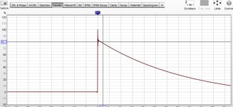

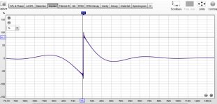

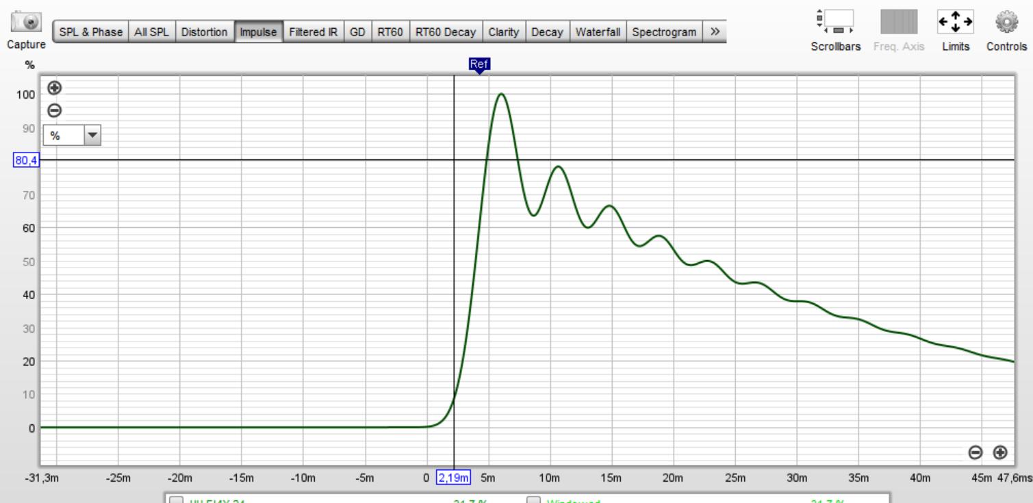

Провел тест как на видео сталкера, влияние фильтров на фазу и как итог на Step Response.
IIR фильтр это 24 Дб на октаву Батерворд, ФИР с 96 на октаву спокойно справляется. FIR фильтр прекрасно выруливает.
И это только одна НЧ полоса.
FIR фильтра параметры какие?
в рефазе делал, выбрано Brickwall, срез 250 гц.
а вот количество тапов сейчас не помню, с генерировал Waw файл закинул его в АРО и больше не включал рефазу.
Картинки показательные. Но как они влияют на звук - это вопрос. Я повторюсь, разницу с FIR фильтрами я заметил только в стерео варианте, и то сомневаюсь в ее правдивости.
