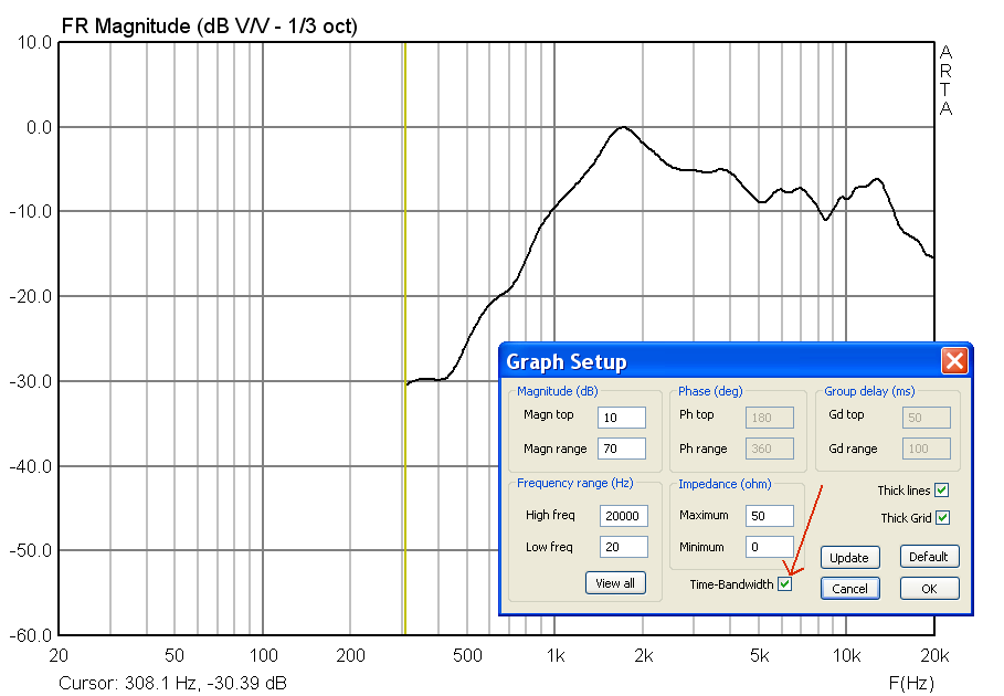

Микрофон не даст возбуда, его выход со входом УМ не связан, УМ пашет от генератора. Желтая полоса выскакивает сама, после установки Маркера по окончанию импульса, а Курсора - перед ним. Есть в описании, и КСВ писал.
Очем говорит длинна желт полосы?

о том что в этой области АЧХ не достоверна, т.к для корректного обсчета программе не хватает данных, из за длины окна.
Как минимум - в этой, а по факту - и в 2 раза выше.

Дополню. При измерениях СЧ и ВЧ динамиков бывает полезно специально уменьшить ширину измерительного окна (левой кноп. мыши - щёлк вcегда перед самым началом импульса, а пр. кн. мыши щелчок после импульса, между ними и будет измерительное "окно").
Сужение окна уменьшает влияние помех и отражений на результ. АЧХ. В первую очередь отбрасываются НЧ, которых всё равно нет и которые здесь нас не интересуют, они только мешают.
Поэтому окно надо подбирать "по месту".
Если желтая полоса снизу не показана на графике АЧХ, значит:
1) окно очень широкое, более 50 миллисекунд, поэтому и вопросы появляются: "а чего это?.."

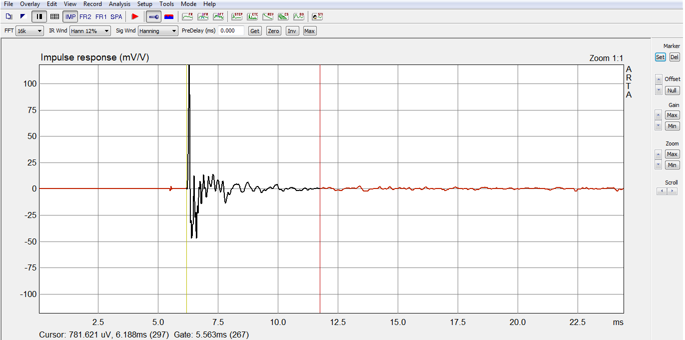

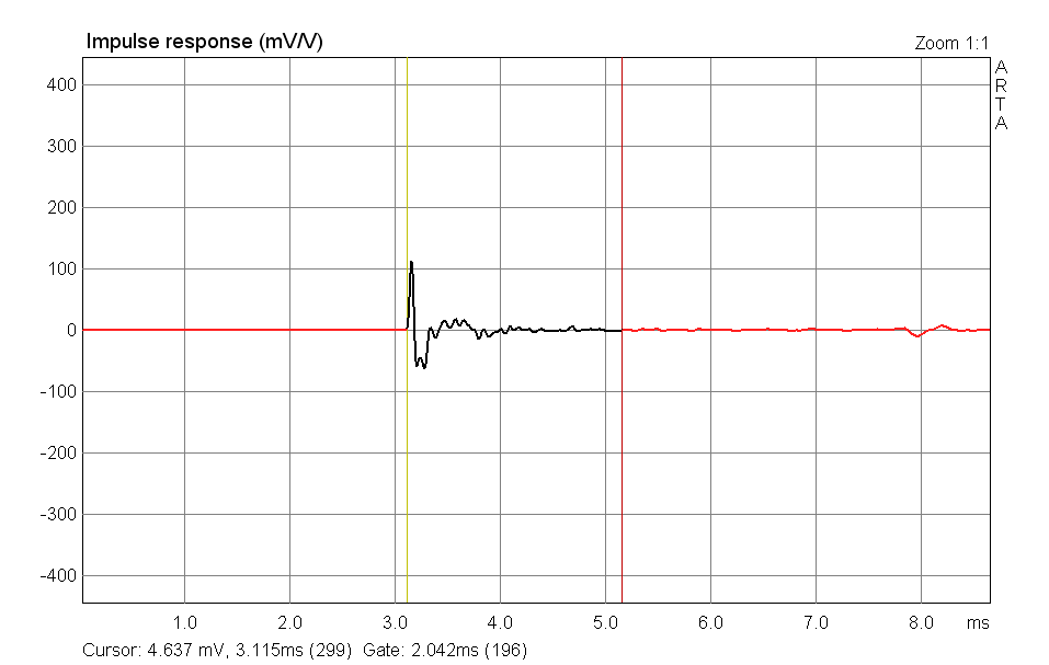

Надо взять 2ГД-36, поставить его на картонку, ну пусть 20 на 20 см, и добиваться правдоподобных результатов, поначалу обращая внимание на форму и чистоту импульсов.
НЕ в качестве эталона, а просто для сравнения. Вот один замер 2ГД-36_5
Чистая линия до импульса, типичная форма импульса, умеренная и затухающая грязь после.
Вот что получается из такого импульса.

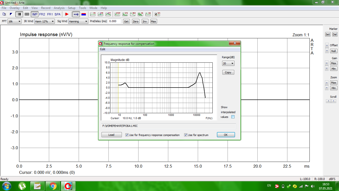

Подшил файл коррекции микрофона
Зарегистрировался в АРТЕ. Спасибо, КСВ! smile_21
Сохранил .pir, считал, всё есть.

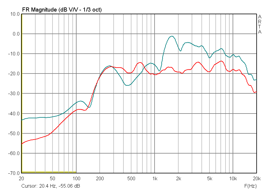

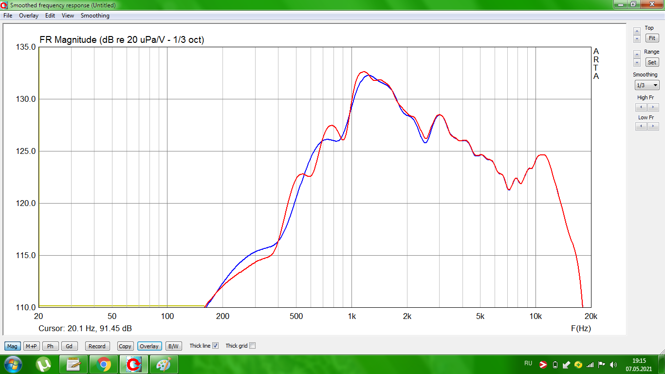

Влияние окна. Тут и дальше - файл коррекции микрофона включен. То же измерение (2гд3? в маленьком щитке на колене), обработанное с оптимальным (синий) и с вдвое более широким (красный) окном:
По факту, информации с бОльшим окном не добавилось.

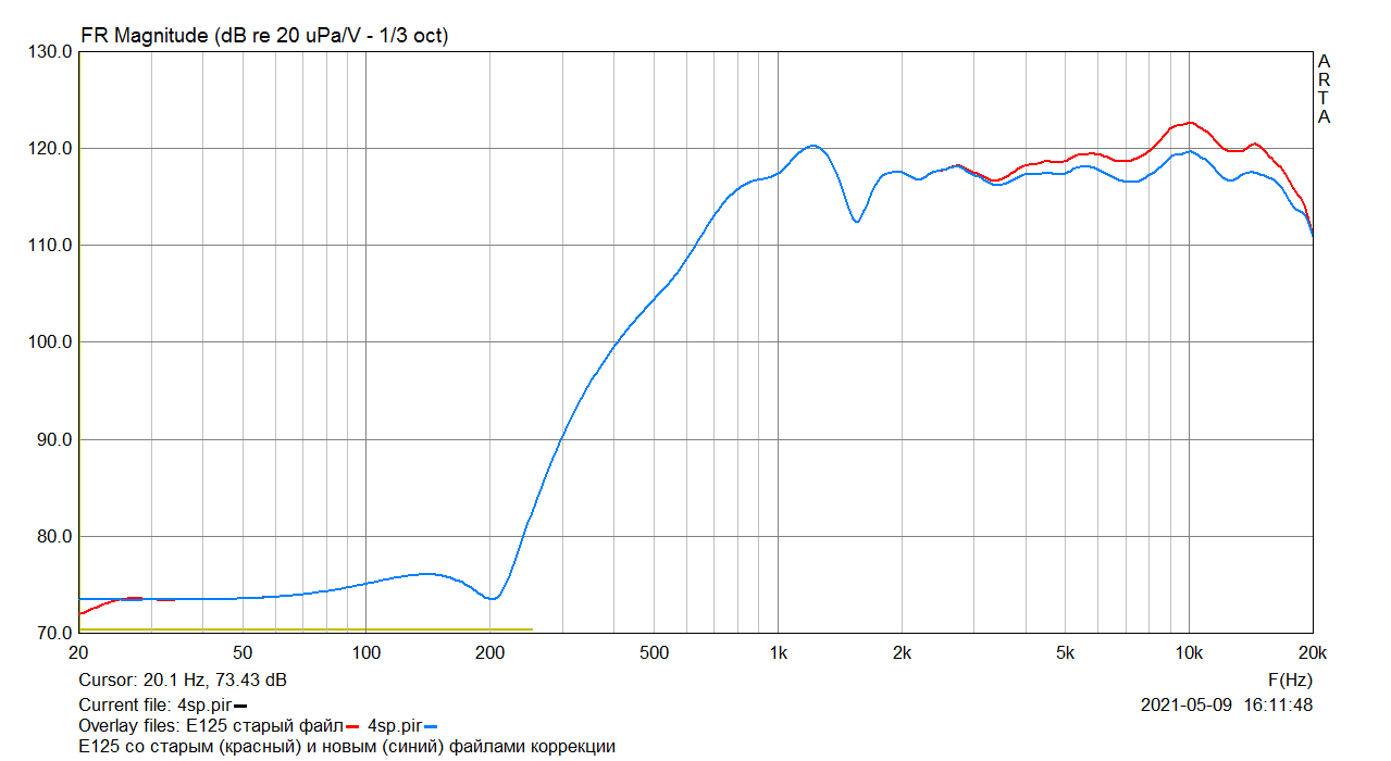

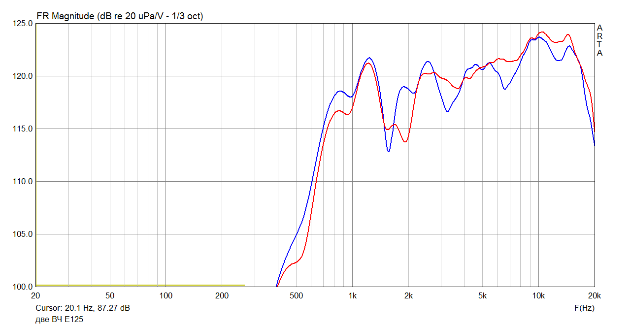

Два ВЧ Дибейзи Е125 в равных условиях:
Левый хвост кривее. Надо просмотреть зону подвеса на предмет железной пыли.
Понял, что оптимальным можно считать сглаживание 1/3. Впрочем, 1/2 и 1/6 отличаются мало. А вот 1/1 даёт видимые ошибки, по крайней мере, так кажется.
Поздравляю. Но, как обычно, я в основном придираюсь.
Файл коррекции на мой взгляд, странный. От 10 Гц до 10 кГц микрофон линеен с точностью +-1 дБ !!? Тогда корректировать его вообще не надо. Горб обычно в области 5 кГц, а не 13 кГц. Странно. Не знаю.
Желательно проверить.
А тут надо нарабатывать опыт. Зависит и от расстояния, а особенно от области которую надо рассмотреть.
Если импульсе справа мало "мусора", то ширина окна не влияет на результат. Нужна практика.
Для примеров лучше самые распространенные динамики и без переделок. 2ГД-3 я назову редким динамикам. Как должно выглядеть - мало кто может сказать.
Снова напишу вещь, которая вызовет неприятие.
НЕ НАДО масштаба 25 дБ. Попытки сделать чтобы было лучше видно, приводят к ОБРАТНОМУ эффекту.
ОЧЕНЬ СОВЕТУЮ, СИЛЬНО СОВЕТУЮ сделать масштаб 70 или 80 дБ. Не надо искать блох под микроскопом.
Расширение окна позволяет увидеть более низкие частоты, а здесь их нет и в помине. В более широкое окно залетает больше мусора.
Масштаб 25 дБ заставляет искать разницу, которой на самом деле нет. Он ОТВЛЕКАЕТ от более важного.
Мне это ни о чем не говорит см. выше.
Прежде чем переходить на эти динамики, надо натренироваться на кошках, иначе запросто можно обмануть и себя и других.
Ну вот, как я и писал, ловля мифических блох.
Шумовые измерения всегда будут немного "плясать".
Это приближено к слуху и только в первом приближении.
Зато позволяет увидеть тенденцию при сведении полос. Высокое разрешение мешает увидеть частоту раздела и влияние фильтров, поэтому в ряде случаев полезнее 1/1 хоть это и кажется парадоксальным.
Для динамика 1/1 будет его явным приукрашиванием самообманом, для двух динамиков с рассмотрением области сведения, 1/2 или даже 1/1 может оказаться полезнее.
Легким движением можно перейти на 1/3 или что угодно и сравнить.
1/1 позволяет скрыть локальные неравномерности самого динамика, но лучше увидеть закономерности и работу фильтров.

Файл коррекции такой временный. Данных мало. Есть в загашнике 2гд36, если живой - вставлю в картон и сниму. Есть пара 6гдв2, искать нужно. 2ГД3 был только для демонстрации зависимости от окна. Горб выше 10 кГц у микрофона явный, а от 5 до 10 кГц пока мало данных, просто сделал переход... Масштаб в 70 дБ мне не нравится пустым пространством и неиспользуемым хвостом НЧ. Оптимально посередине 😊

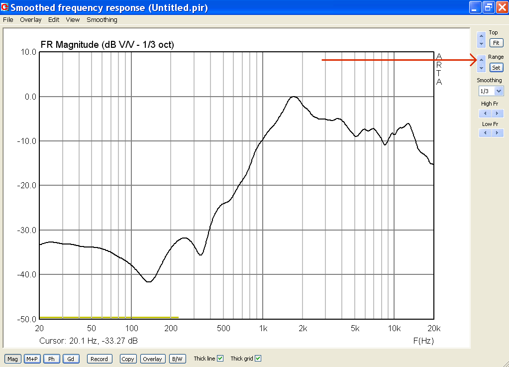

Дело вкуса, но когда у всех 80дБ - взгляд сразу ловит все, не надо в голове пересчитывать.
Даже по умолчанию в программе 50 дБ.
К цифре 70-80 я пришёл не сразу, и именно для того, чтобы результаты были сопоставимы с другими измерениями из других программ. Иначе трудно сравнивать.
Хвосты на НЧ можно или отсекать или игнорировать.

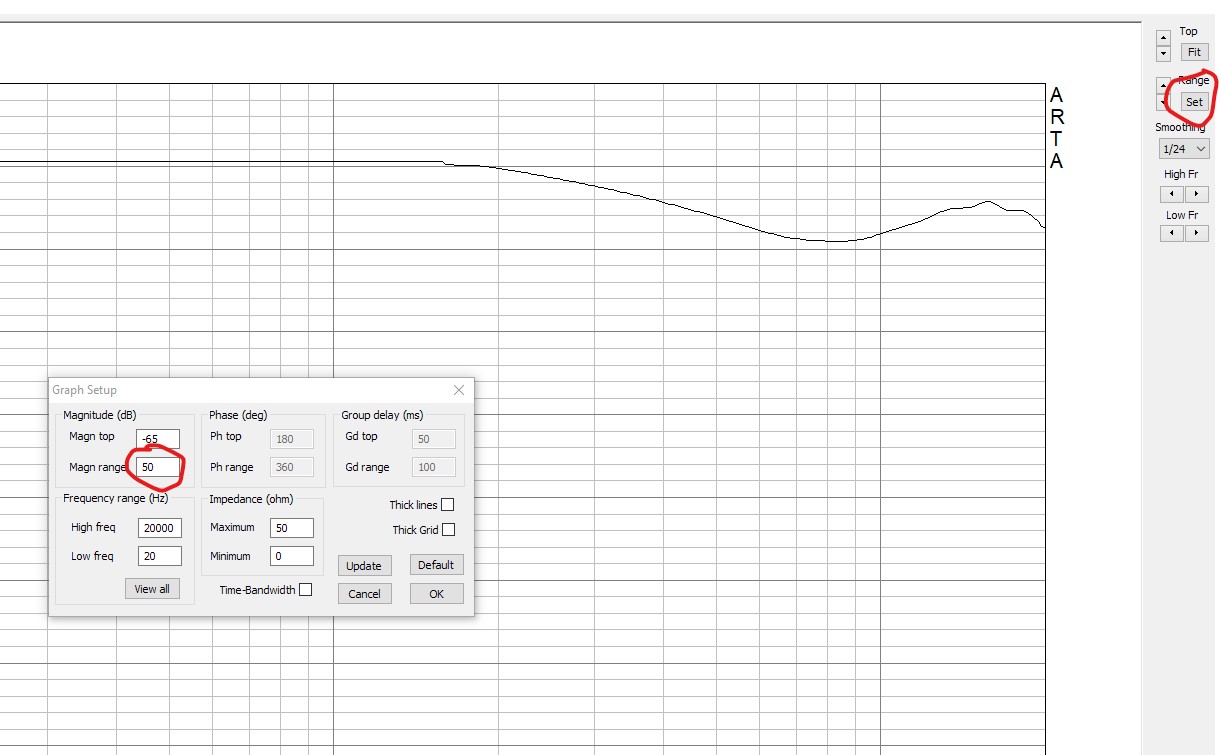

Не знаю как Вы выставляете масштаб 90, я для этого долго долбаюсь с настрйками, а они опять время от времени лезут назад.
Вот шаг сетки 10дб удобен для сравнения и на сайте в основном АЧехи с такой сеткой. Давайте примем за стандарт.
И да, при каждом запуске приходится устанавливать.

Достаточно трижды щелкнуть по этой кнопочке.
Увы, по умолчанию остается масштаб 50 дБ.
Не вижу где в программе это изменить.
Наверняка это можно сделать через реестр, но самому копаться в нём нет желания.
Может кто-нибудь подскажет?
Масштаб 10 дБ/клетка автоматом в диапазоне 60...100 дБ.
Если стандарт, то 70 или 80 дБ, на мой взгляд.
Кнопочку знаю, пользуюсь постоянно. Я о другом: на этом графике у Вас вертикаль с минусом, а у меня обычно +170-+190 дб и приходится подстраивать, чтобы было до 100.
27,101
12,720
После калибровки шкала становится в плюс . Обычное дело.

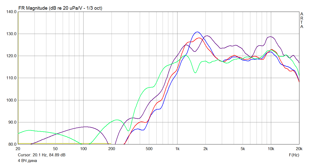

Слушаюсь старших. 10дБ на клеточку по вертикали. Штатив, 28 см. 2ГД и 6ГДВ в щитке 20*20 см, Е125 в фанерном щитке моего макетного сателлита.
2ГД-36К без пыльника (был поролон, сгнил) - коричневый.
6ГДВ-2 №1 - синий.
6ГДВ-2 №2 - красный.
Е125 - зелёный.
К сожалению, нету 2ГД-36 с пыльником. Мыслю вслух. Если хочешь пару одинаковых советских динамиков, бери из одной партии: 6ГДВ-2 - близнецы, 01.91 выпуска. Магнитной жидкости в них нет) , резонанс бешеный. Ну и шкварят они без фильтра... Подозрительно ровная полка у них, да и у Е125 - тоже. Отдачи на полке считаю 86 дБ/Вт у Е-шки, 89 у близнецов и минимум 93 дБ/Вт (!) - у 2ГД-36К.
Приклеить пыльник 2ГД-36 и перемерить?
Пока что есть мысля увеличить оценку подъёма у микрофона на ВЧ, начав его с 5 кГц вместо 7кГц, и доведя его до +6дБ вместо +3дБ сейчас. Получается, что АЧХ петличного рабочего микрофона ближе к линейной, чем у моего от Сименса: #65 .

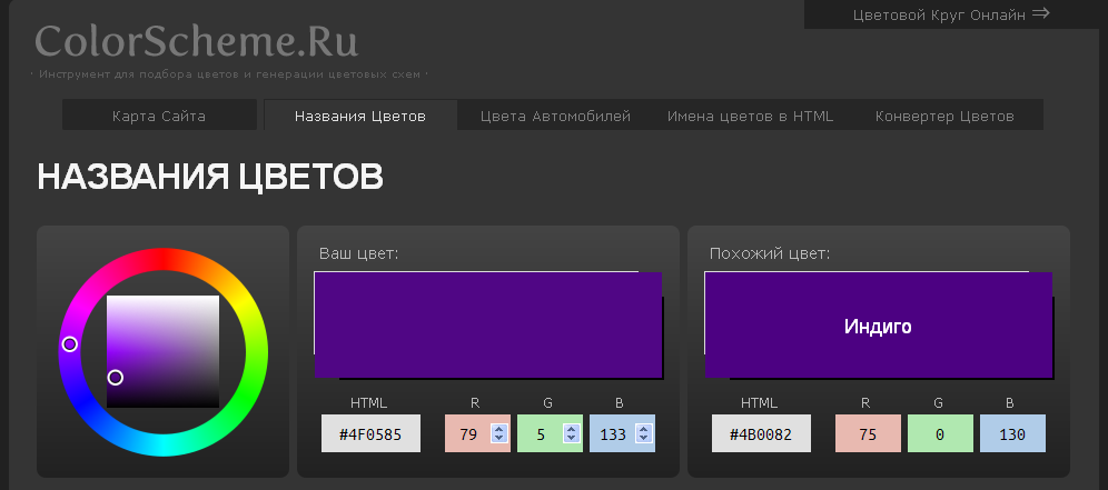

Нету здесь старших, здесь все равны. Есть дряхлые старые перд передовики, и есть люди в самом расцвете сил.
Первые завидуют вторым, поэтому ворчат.
Цвета в ARTA выбраны не совсем удачно, но их можно менять. Искал "коричневый", методом исключения догадался, что это примерно такой:
Это не придирка, индиго для нас непривычно, я сам затрудняюсь определить и обычно называю пурпурный или фиолетовый.
2ГД-36 не совсем удачный. Может лучше всего без пыльника, но поскольку может попасть мусор, попробуйте подлеить кусочек поролона.
Да, кстати, для пищалок типичен жуткий локальный провал. Причина - центровка.
Наверное, настало время подкорректировать файл коррекции, чтобы что-то можно было утверждать.
Может быть (??) надо добавить коррекцию на 3 кГц чтобы вместо ямы получить плавный спад от 2 до 5 кГц. Не утверждаю!! Надо найти заведомо ровную пищалку или ШП динамик ровный в этой области.
Трудно сказать. Важно, чтобы не было пиков-провалов, как на 8 кГц.
Кроме 2ГД-36 остальные динамики ровные от 3 до 10 кГц - уже неплохо. Но оценить динамик можно только с фильтрами.

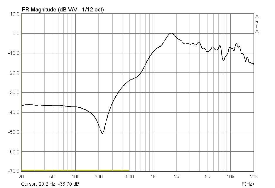

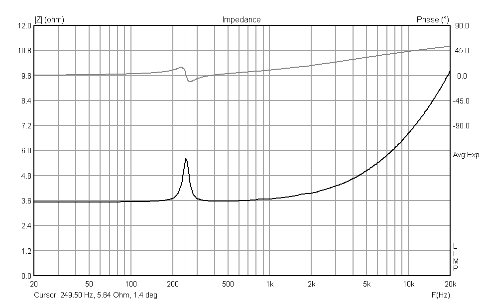

Вот два вчерашних замера новых для меня динамиков.
Первый замер цвета э-э-э "Цвет окраски птицы чирок" - голый динамик в руках, микрофон зажат между колен (хотелось побыстрее и попроще) подальше от стола и стены.
Второй замер красного (или морковного?) цвета - динамик на картонке шириной более 30 см с "ушами" (и типичным резонансом в области 500 Гц).
Кстати, вот резонанс, теперь понятно "почему так" на 250 Гц. Это я к тому, что приятная ровность АЧХ на краю может быть обманчива - это как травка на болоте, и лучше отойти от этой ровности, подавить её фильтром т. к. резонанс есть резонанс.
После первого замера я подумал, что динамики - в мусорное ведро. После второго решил погодить.
Так что получить неверный результат просто - не туда положить микрофон, не туда поставить динамик и т. п.
