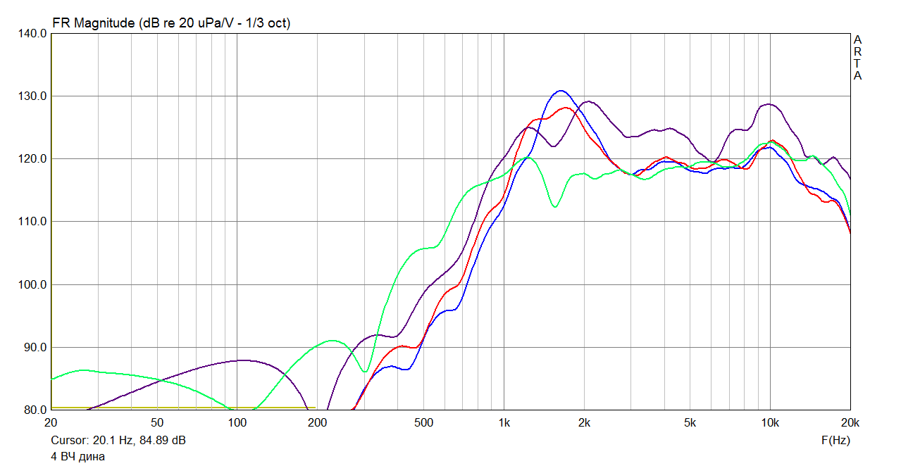

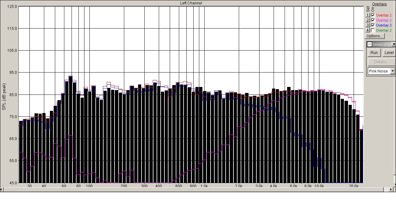

Слушаюсь старших. 10дБ на клеточку по вертикали. Штатив, 28 см. 2ГД и 6ГДВ в щитке 20*20 см, Е125 в фанерном щитке моего макетного сателлита.
2ГД-36К без пыльника (был поролон, сгнил) - коричневый.
6ГДВ-2 №1 - синий.
6ГДВ-2 №2 - красный.
Е125 - зелёный.
К сожалению, нету 2ГД-36 с пыльником. Мыслю вслух. Если хочешь пару одинаковых советских динамиков, бери из одной партии: 6ГДВ-2 - близнецы, 01.91 выпуска. Магнитной жидкости в них нет) , резонанс бешеный. Ну и шкварят они без фильтра... Подозрительно ровная полка у них, да и у Е125 - тоже. Отдачи на полке считаю 87 дБ/Вт у троицы и 92 дБ/Вт (!) - у 2ГД-36К.
Приклеить пыльник 2ГД-36 и перемерить?
Пока что есть мысля увеличить оценку подъёма у микрофона на ВЧ, начав его с 5 кГц вместо 7кГц, и доведя его до +6дБ вместо +3дБ сейчас. Получается, что АЧХ петличного рабочего микрофона ближе к линейной, чем у моего от Сименса: #65 .
А что на слух выдаёт этот 2ГД-36К? Как у него верхушка? Судя по АЧХ он дальше всех умеет верх играть.
Можете его послушать с фильтром Чебышева 3-го порядка, который недавно в одной из тем приводил KSV?

Да, 2ГД-36 со сбитой центровкой.
Типичная болезнь древних динамиков - мусор в зазоре и сбитая центровка. Иногда это позволяет увидеть LIMP, иногда - микрофон, часто можно судить по внешнему виду динамика.
Я бы не торопился выбрасывать динамики с "неудачной" АЧХ, прежде надо в этом убедиться. Неплохо их вскрыть, а также делать с ними опыты, например, по пропиткам. Или разные колпаки лепить. Или над гофрами издеваться. Не жалко будет выкинуть, если опыты провалятся.
Аналогично, ШП между колен даёт дулю на 1,5...1,8 кГц, убедился.
Здесь динамик был в руках и специально подальше ото всего, а микрофон довольно длинный, и тем не менее, АЧХ получилась ужасная. Микрофон лучше или на вытянутой руке держать, или на штативе и не прямо у стены. Зажимал микрофон грузом на столе, тоже криво получается - стол неплохо отражает.
Поэтому я скептически отношусь ко многим чужим измерениям. Не знаю - верно они делались или нет.

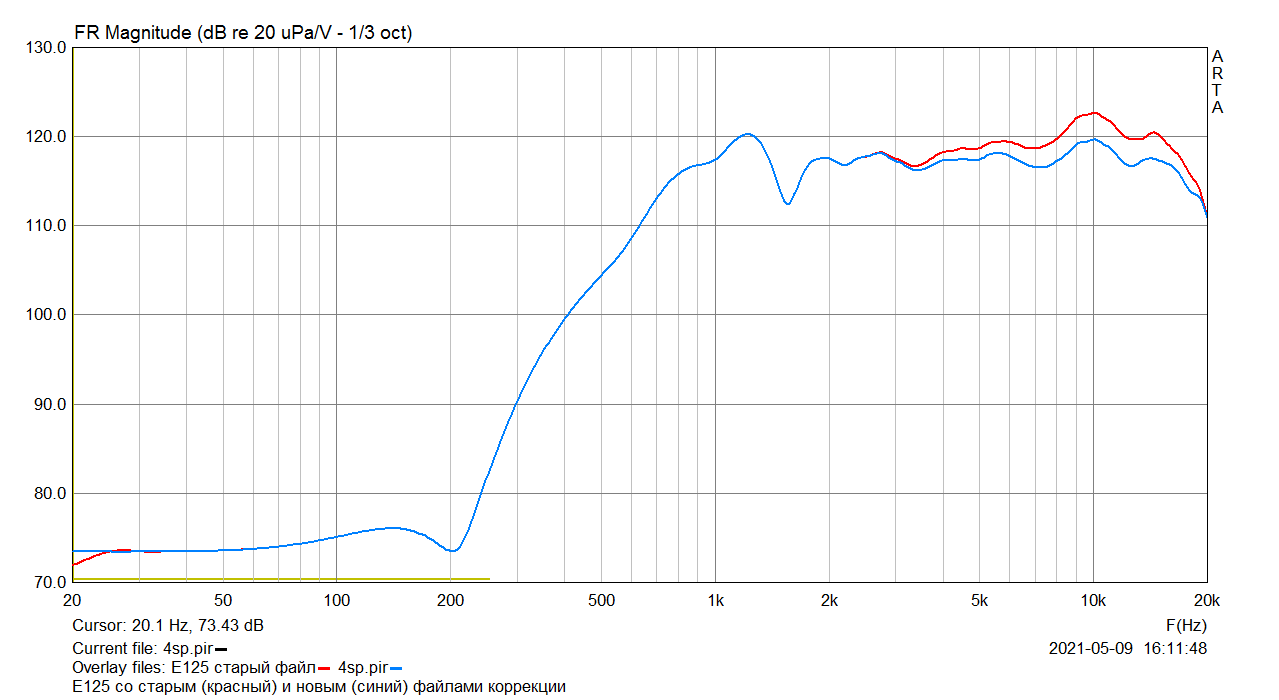

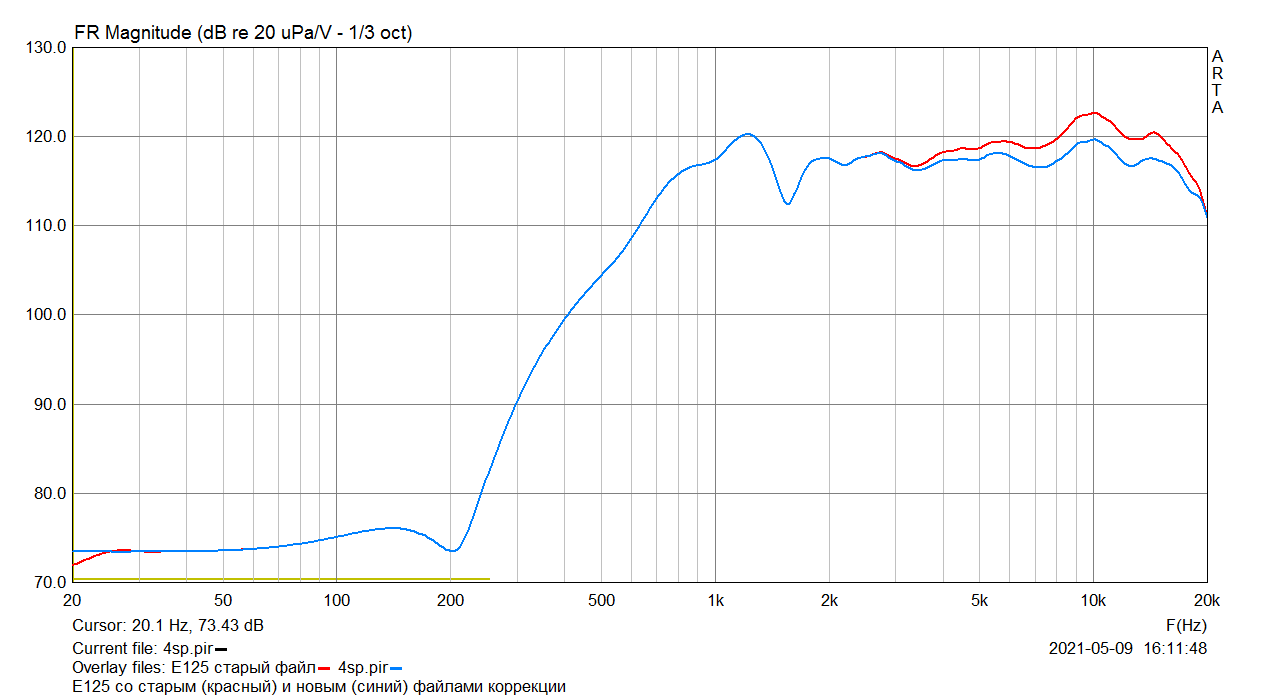

Поиграюсь с файлом коррекции, благо, .pir сохранил.
Оказывается, в .pir сохраняется только последнее измерение, оверлейные - нет.
Файл PIR сохраняет импульс. а не АЧХ, тем более если их несколько. Надо сохранять их и сразу как-то подписывать, иначе потом не разберёшься.
Есть интересные тонкости. У меня файл сохранённый для LSP CAD из окна с импульсом, воспринимается неверно!!! И всё моделирование - фикция. Сохранять надо из окна с АЧХ. Обратите внимание.
Сохраненный таким образом текстовый файл может иметь массу лишней и ложной информации. Например, задир вверх "баса" у пищалки. Для LSP CAD я вручную стираю ложные строки.
Сохранять файлы PIR вообще полезно - с ними можно работать.

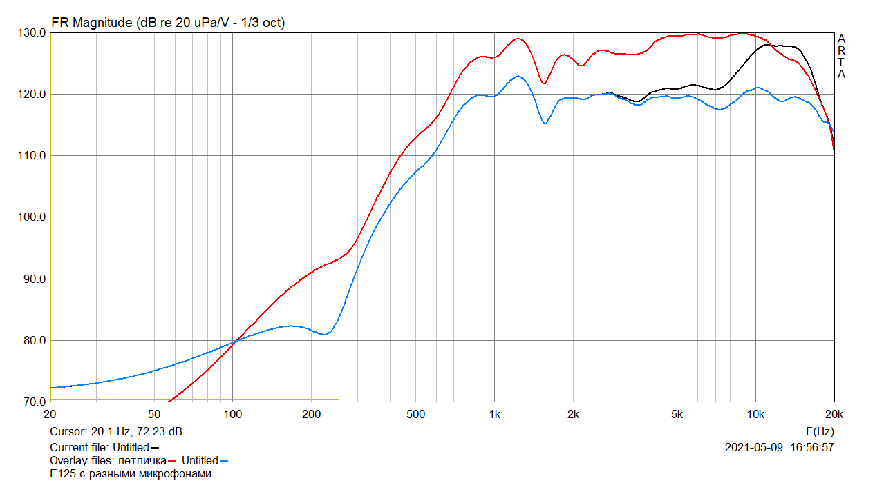

Е125 с разными микрофонами.
Красный - петличка без коррекции, чёрный - Сименс без коррекции, синий - Сименс с последним файлом коррекции.
Петличный значительно чувствительнее, с 3 кГц задирается относительно моего с увеличенной коррекцией.
Вполне логично. Коррекция микрофона подключается на этапе построения АЧХ, а импульс- без него.
6,620
6,748
241
Не задумывался об этом, но так и есть.
Неприятные последствия - при обмене файлами PIR мы будем видеть существенно разные АЧХ т. к. файлы калибровки у нас разные. Значит, чтобы увидеть на своём экране чужую АЧХ, я должен получить не только файл PIR но и файл калибровки и подключить его!!!
Пока не понятно как это обойти.

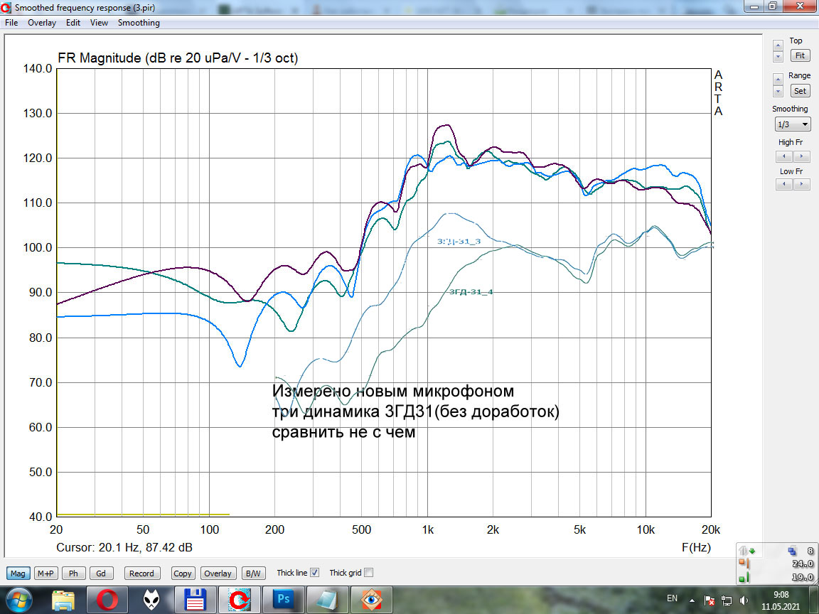

Сделал сравнительную картинку моего кондёра и этой Нади -100. Надя не подкачала.
Прошу сравнить.
    201.9 KB · Просмотры: 204

Идея калибровки микрофона очень интересна. Я сам об этом думал. Мне кажется, что интересным решением был бы динамик, который можно измерять на разных капсулях/микрофонах. Но сами понимаете что идея так себе. Хотя если у кого-то есть микрофон, с известной АЧХ, то можно взять динамик и сделать замер, затем этот динамик передать тому, у кого микрофон не калиброван и прогнать тем же шумом/импульсом.
Докупил еще три микр. Два оказались лучше рабочего. Оценивал перепаивая капсули при включеннной проге на своем раннее отсканеном 2гд36 и 3гд31. Получал АЧХи и сравнил общую тенденцию изгибов с АЧХ полученной когда-то АБ и KSV. Но разница с рабочим микроф на частотах 1÷3кГц составила ~10дб, при такой разнице поневоле задумаешься о нормальной коррекции микр.
Единственно- все 2гд36 обрабоьанs герленеом и прополисом, похоже я этим их испортил.

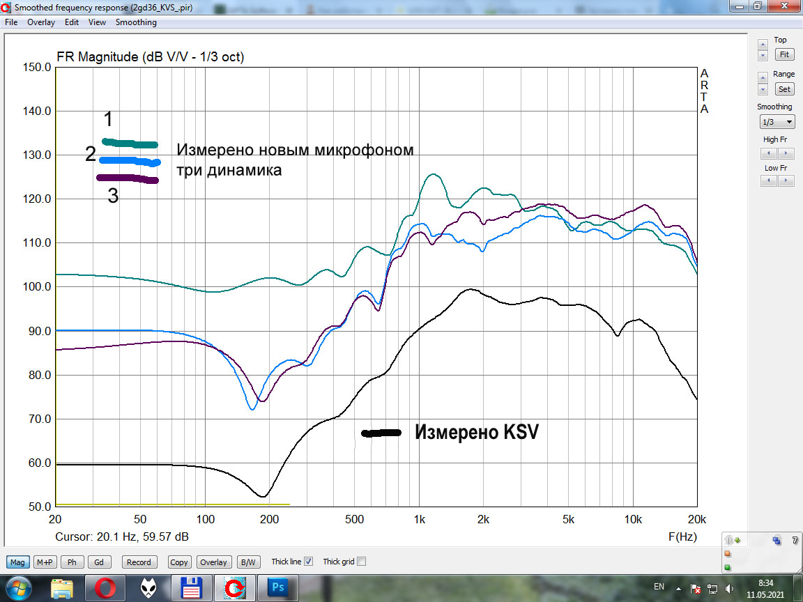

Сравнение 2ГД36, все измерения без коррекции микр.
Три Динамика 3ГД31, для сравнения измерений у меня нет.
Кто-нибудь делал корректировку методрм взаимности, может есть в этом смысл?

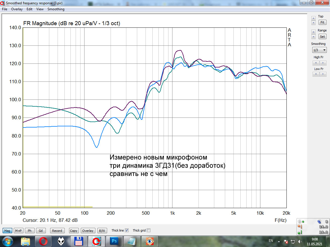

Вот здесь посмотрите про 3ГД-31:
Там есть АЧХ.

Сложил свои данные с графиками с сайта рекомендованного Вами. Графики снимались мною и с этого сайта с расстояния 1м. по оси.
По характеру изгибов мой последний микрофон таки подходит лучше всех раннее мною используемых. Маркировку не знаю т.к. без упаковки и др. данных, не считая надписей продавца (не верю). Единственная отличительная черта размеры: диаметр 3-4мм, высота 2,5-3мм.
Пойду куплю еще такой - про запас.

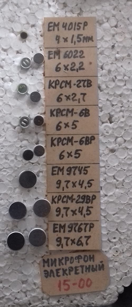

микрофон диаметром 3мм? Это от мобилы?
Вряд ли от мобилы, внешний вид у всех одинаков разнятся только размерами, как в сообщении
#26

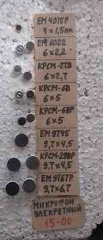

Только что нашел делал на память фото витрины от продавца, речь о самом маленьком.1.jpg
Все более-менее подходят, но проблема в том, что все динамики разные, условия измерения - тоже,
фиолетовый и зелёный выглядят реалистично. Расстояние метр (я постоянно это пишу в последнее время) в данном случае великовато - отсюда и кривизна линий. Попробуйте 0,25...0,5 метра, попробуйте подобрать ширину измерительного окна.
